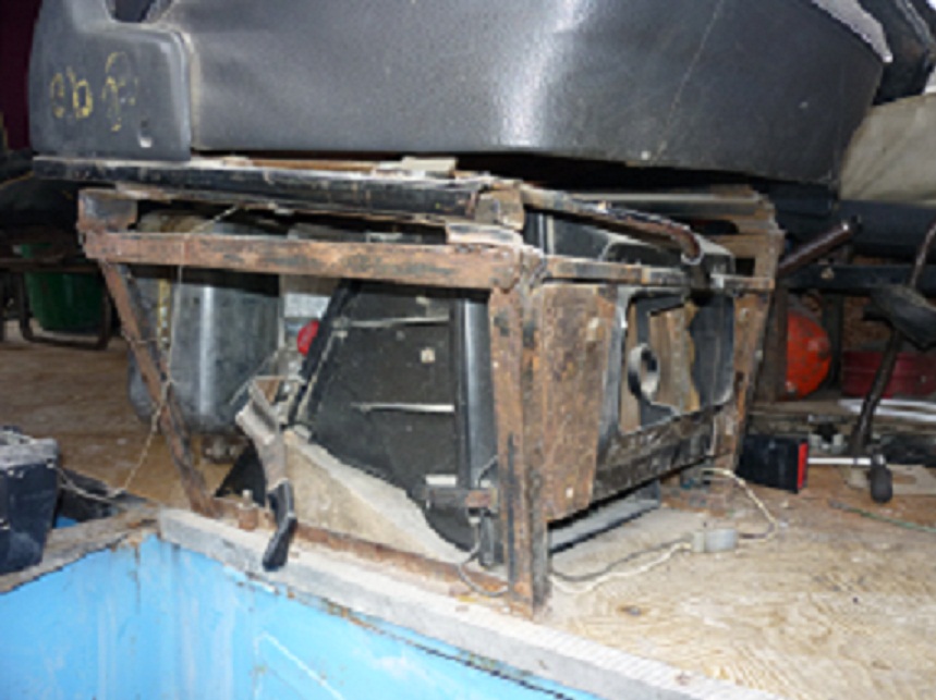

печка ВАЗ
вентилятор ТАВРИЯ

vorobey, от какой машины сидения? Пассажиру не слишком высоко? Под сиденьем печка?

Да сиденье немного высоковато. Досталось за спасибо и от чего не знаю. Но печка меня очень устраивает, при желании можно пустить поток воздуха в салон или в ноги пассажиру. Ну а производительность ЖИГУЛевской печки всем известна. Скомпоную фото в одно место и еще кое что закину.

Я считаю очень правильное решение. Печка не занимает полезный объем салона.

Tarpanovod писал(а):Я считаю очень правильное решение. Печка не занимает полезный объем салона.
Печку немного в пол притопить, чтобы место не занимала и сиденье вниз заглубить.
Сообщение #11 морковкин1974 » 20.02.2014, 17:12
Да корпус жигулёвской печки места много забирает, если с него всё лишнее убрать он компактнее будет. У меня под штатным сидением стоит печка салона с ГАЗели, радиатор приблизительно как у Жигулей, но она гораздо компактнее.
