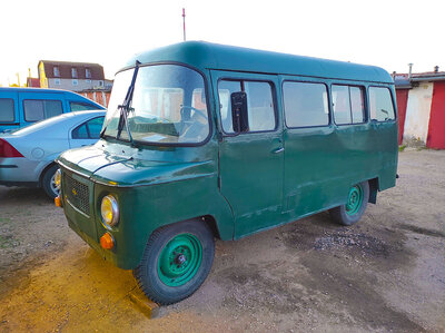

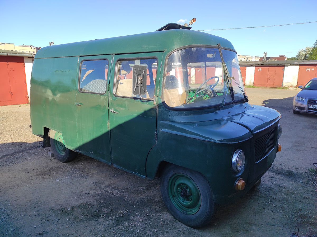

Вітаю, шаноўнае спадарства!
Надо и мне поделиться своим приобретением. Тем более уже почти месяц как притянул её к своем у гаражу.
Долго я к этому шел. Ещё дольше отгонял мысли о том, что хочу купить Нюську как была у отца. А когда наконец "созрел", они все куда-то пропали. Несколько лет поисков и мониторинга объявок показали, что в Беларуси они остались или уколхоженные до ужаса, или сгнившие до трухи. Если помните в прошлом году я ездил в Брест смотрел голубую 91 года и ужасался (она кстати теперь в Минске продается за тысячу даляров).
Но вот в конце февраля, когда работы у меня оставалось на две недели, в Бресте появилась ещё одна! С виду неплоха, и даже с нормальными документами, одна беда – мотор разобрали, да так и бросили. Месяц я опять говорил себе «Витя, сейчас не лучшее время». А потом, когда выносить новости уже не было сил, сел в поезд и поехал смотреть. И как-то она запала мне в душу. Она такого же года как отцовская - 1980, а предыдущий владелец хотел сделать из неё кафе. Допустить чтобы из ещё одного раритетного буса сделали ларек я не мог, и решил – беру.

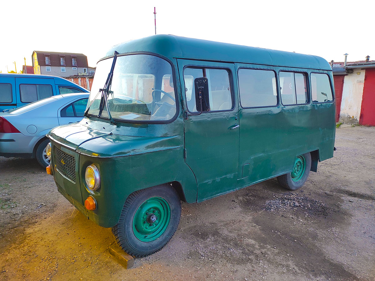

Вашему вниманию Ныса для венгерского рынка:
- Сдвижные форточки в боковинах (одна на месте, вторая в багажнике)
- Дырки от длинных люксовых молдингов (остатки молдингов держат линолеум в салоне :cry: )
- Здоровенные поворотники спереди
- Таблички на венгерском с призывом не отвлекать водителя во время движения и что число пассажирских мест не более 9.
- Какая-то релюшка под рулем тоже Мейд ин Угоршчына.
- Карбюратор Вебер, коробка 4-ступка

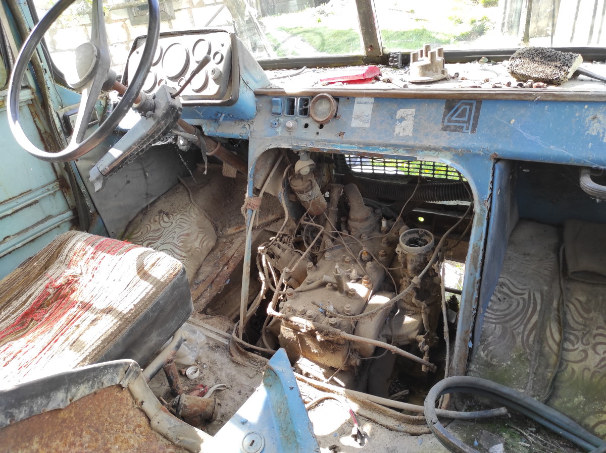

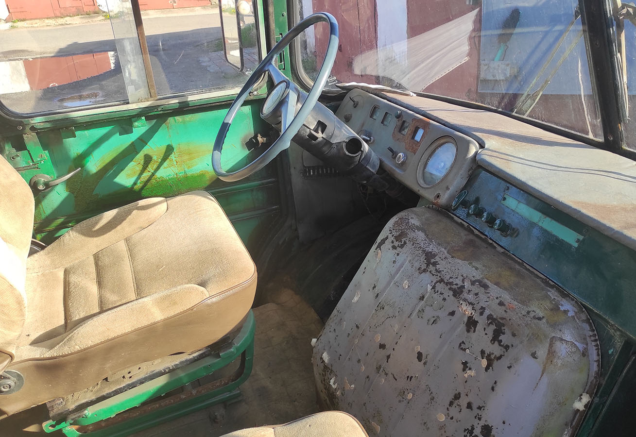

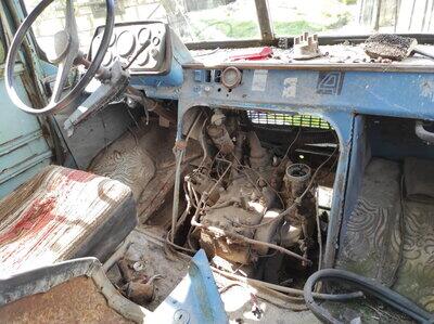

Машинка подуставшая, но как мне кажется живая. У предыдущего владельца узнал, что сначала её держал в гараже какой-то дедушка, потом выкупил охотник и использовал для езды по чашобам и пердям. Видимо он и переварил весь низ кузова, а заодно выкинул все обивки и потолок. Даже обивку крышки двигателя зачем-то содрал. Но, к счастью, родной щиток приборов цел и невредим. Вообще машина по салону очень некомплектная, но быстро реанимируемая. Да и у меня в планах стремления к оригиналу в этом и не было.
Двигатель - стоял родной. Теперь лежит в багажнике. Как сказал предыдущий владелец, он начал чего-то грохотать, его раскидали, сняли голову и поддон, нашли провернутые вкладыши на одном шатуне. И так и оставили на несколько месяцев лежать в подсобке. Собственно оттуда я его потом и выносил по частям. Не досчитался одного толкателя и крышки картера сцепления.
План номер 1 - найти сердце на замену, чтобы машинка могла сама передвигаться. Так как возиться с явно уставшим и некомплектным двигателем когда достать запчасти из польши стало очень проблематично, не хочется. Хочется, конечно, найти другой S-21 чтьобы ничего не переделывать, но в крайнем случае буду ставить 402.

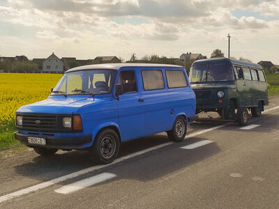

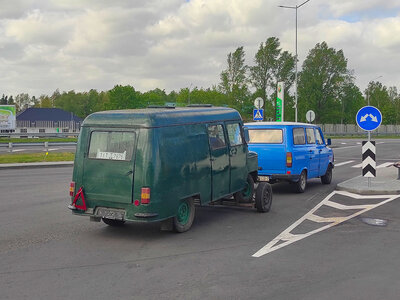

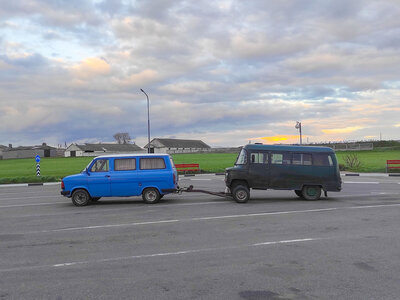

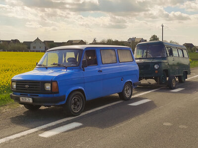

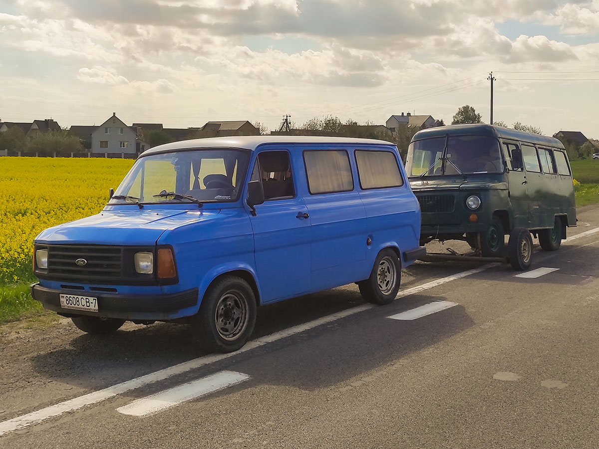

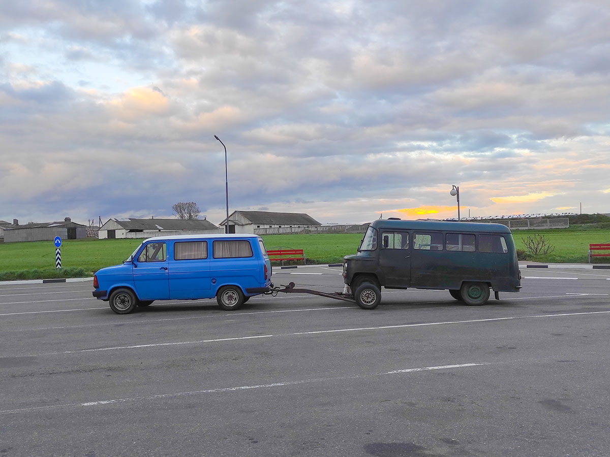

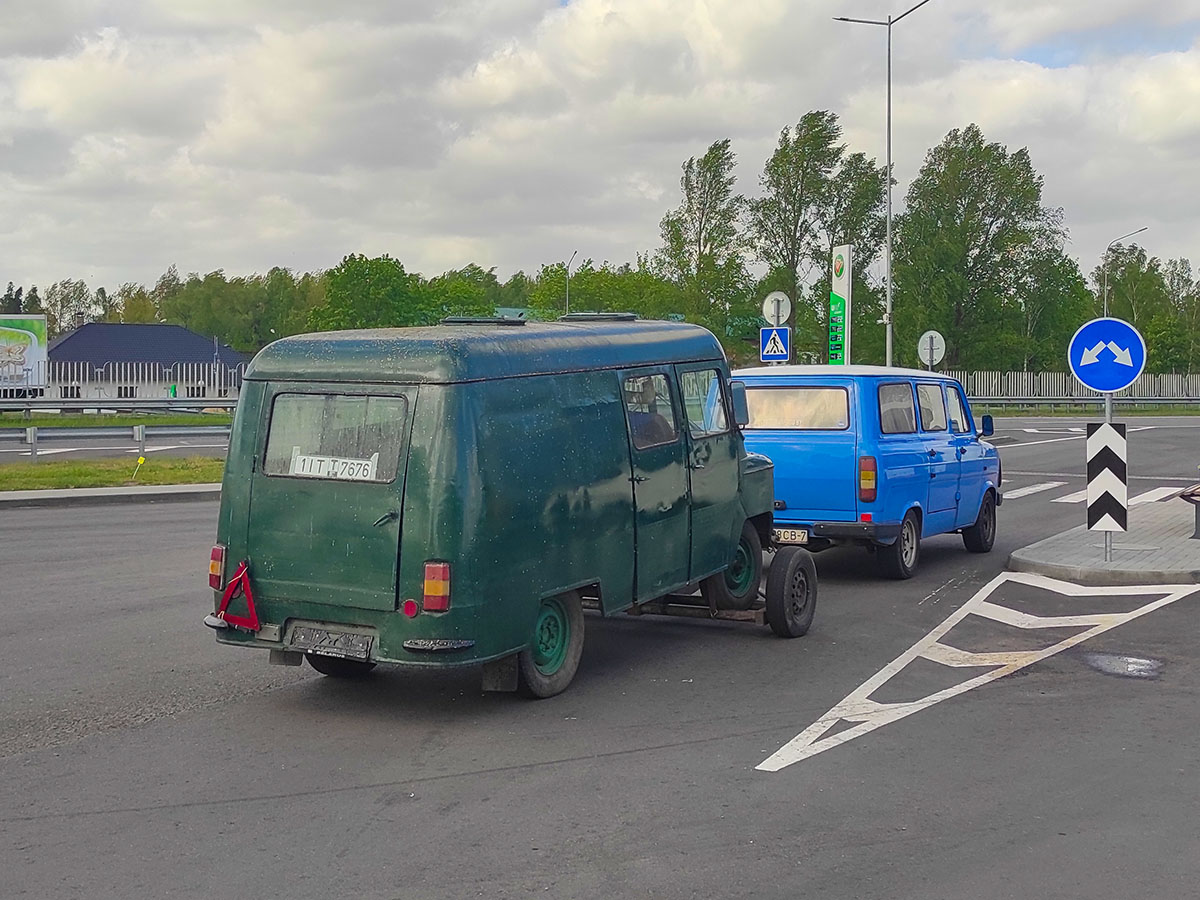

Притащить микроавтобус из Бреста в Минск - это, знаете, недешево. Эвакуаторщики устроили хитпарпад цен и требовали от 150 до 400 долларов! К счастью мир не без добрых энтузиастов и на мой клич в Инстаграм отозвался Владимир на своем Ford Transit. Потом почти месяц я ждал, когда у него получится, и вот 14 мая мы арендовали жесткую сцепку и погнали в Брест! Я чертовски нервничал, взял с собой даже два запасных колеса от Рафика. в Нысе заранее подвящал всё что болталось, задраил люки, уложил запчасти в багажнике. К счастью всё прошло без приключений, лишь километров 50 грелось заднее левое колесо, но потом разработалось).
По пути нас обогнал и остановил мужик, заявив что в его деревне рядом стоит такая же машина у соседки. Взял его номер, если буду ехать в ту сторону как-нибудь загляну)
Сообщение #2 Сусанин » 10.06.2022, 21:32
Chasopis писал(а):я опять говорил себе «Витя, сейчас не лучшее время».
Все как обычно, почти все перед покупкой мучаются такой же делемой! :biggrin:

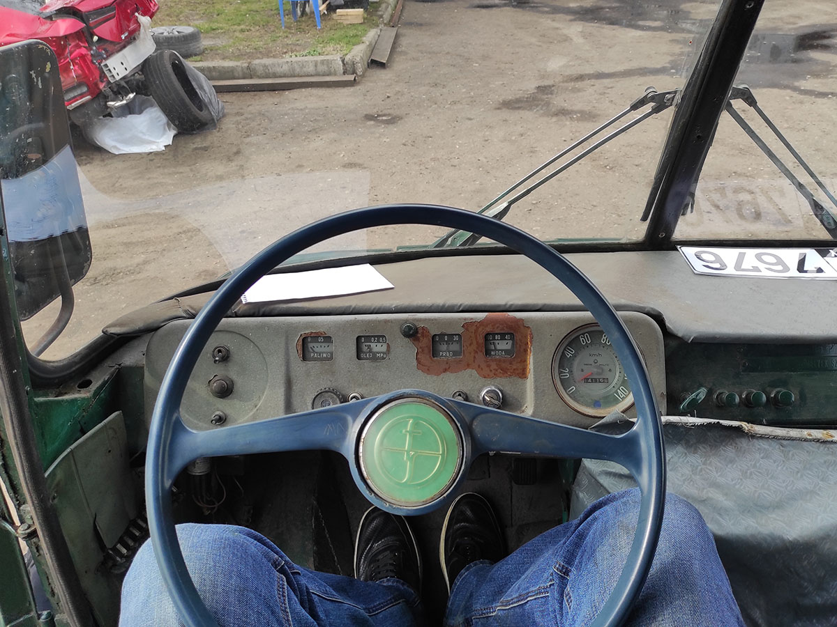

Chasopis писал(а):Она такого же года как отцовская - 1980,
низкая панель, руль старого образца :clap: - очень раритеная вещь!
Chasopis писал(а):а предыдущий владелец хотел сделать из неё кафе.
Это после его рук правая сторона вся заварена металлом? Какая это модель и модификация по документам? Пассажирский микроавтобус?

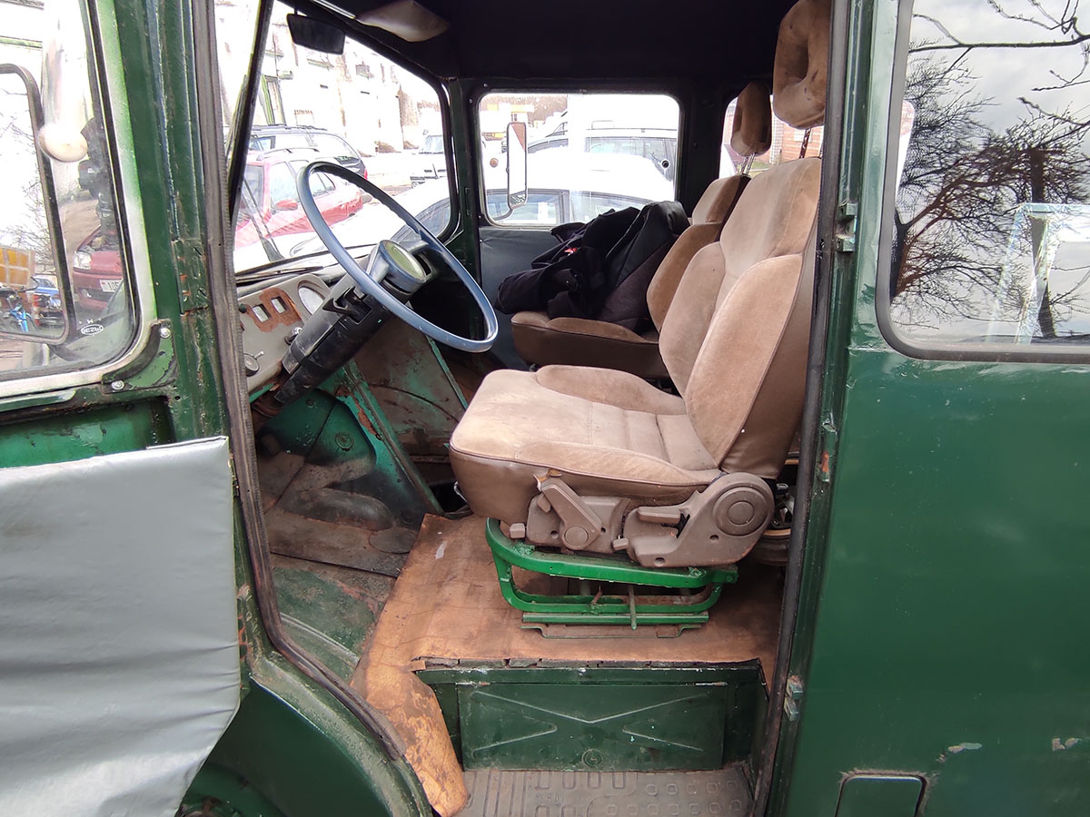

Сидения современные! Большие передние повороты - это же как раз в эпоху того времени! :clap:
А где передний бампер? Ей очень его не хватает! :pray:
Поздравляю с покупкой! Столько времени поисков и вот наконец!!! :clap: :clap: :clap:

По современным документам это Легковой вагон (под категорию B), а была да, пассажирским микроавтобусом. Правую сторону заварили ещё до предыдущего владельца. Причем просто бахнули лист поверх. Изнутри сохранились проемы под стекла. Та есть надо будет только прорезать их снова и вставить стекла, который приехали в багажнике, вместе с бампером и всем остальным обязательным для комплекта :smile:
По приезду первым делом решил отмыть её. Выгреб неплохую кучу земли из водостоков. После этого выкинул все самодельные обивки деверей, крышки капота и панели приборов. С ними двери закрывались только в первое положение - без них вровень с кузовом. Причем обивки сделали из ДВП, поролона и какой-то стремной серой клеенки. Само собой от сырости всё это превратилось в мусор (видно на фото на панели приборов). После этого стал разгребать, что же лежало в салоне помимо двигателя, коробки, кардана А там была запасная правая передняя дверь без колхозов, но гнилая снизу, пакетик с родными светильниками салона и прокладками поддона и передней крышки и запасная крышка трамблёра. А также новенький девственно загрунтованный задний мост! Могу сказать, что задний мост Нюськи чертовски тяжелый и в одиночку его таскать было гораздо тяжелее, чем аналогичный от ГАЗ-2410 :biggrin:

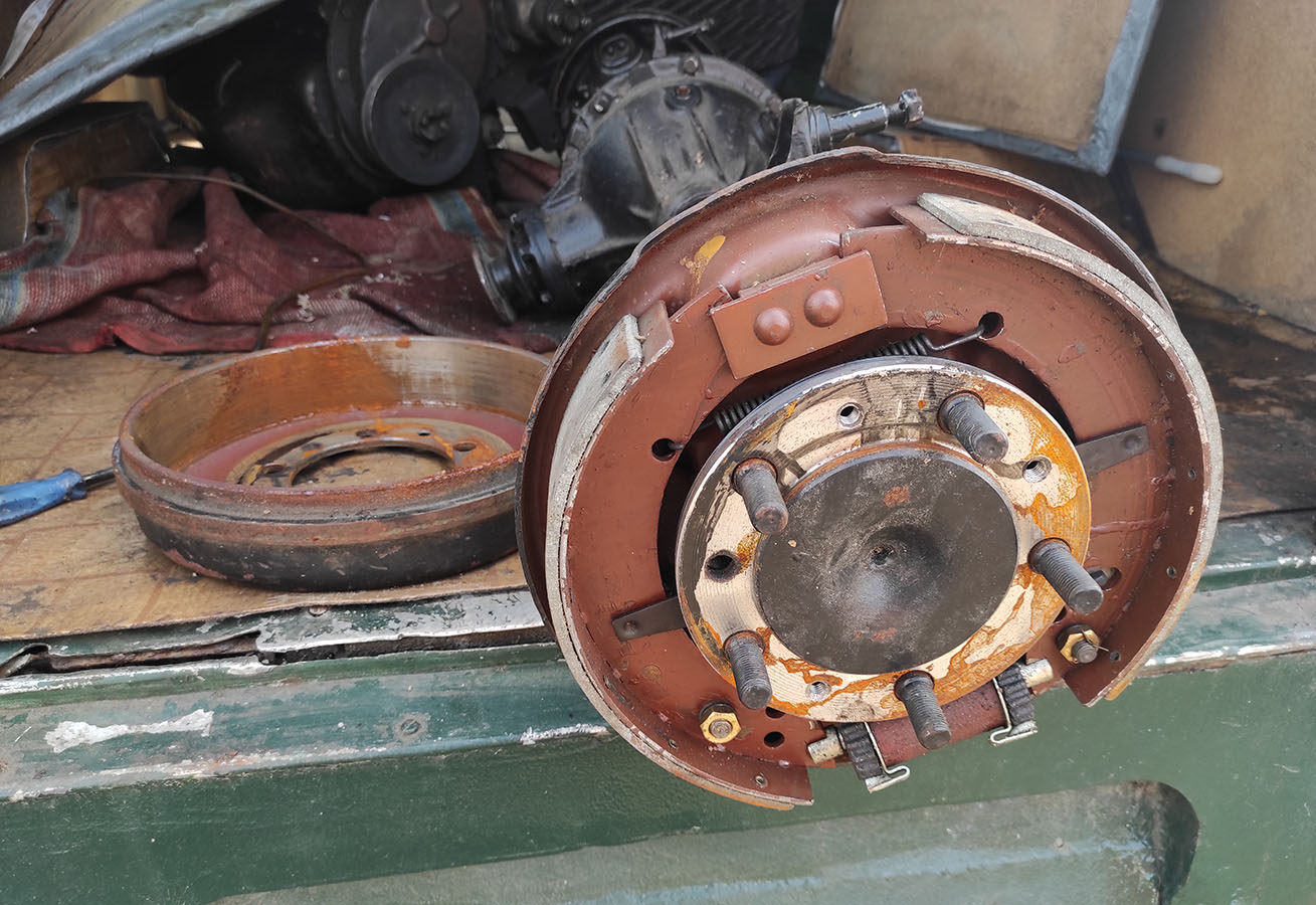

отличный задний мост! :clap:
Ждем дальнейшего разгребания залежей внутри! :clap:

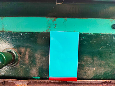

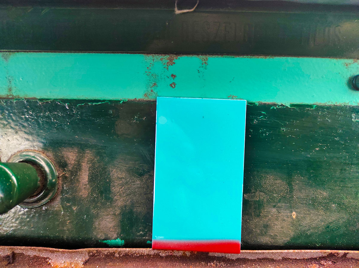

Ещё отцовская Нюська изнутри была очень прикольного бирюзового цвета и в детстве я не мог понять, как отец мог перекрасить её из такого крутого оттенка в обычный хаки (теперь конечно понимаю). И посмотрев свою машинку, я понял, что она сошла с завода в точно таком же крутом бирюзовом цвете. Стал шерстить польский форум чтобы узнать что за цвет, какой у него код. Там тоже задаются этим вопросом активно. Нашел сообщения, что "наиболее приближена к этому цвету краска с кодом по RAL 5018". На счастье нашел баллончик с такой краской, но увы, 5018 - гораздо более синий оттенок, даже в каталогах написано сине-бирюзовая. :sad:
Сообщение #7 Сусанин » 11.06.2022, 23:24
если точного цвета нет, то конечно использовать 5018. Он пододет практически идеально.

Я хочу привести машину к оригинальному виду снаружи и частично внутри. Просто поставить более современные и удобные сиденья, может раскладной столик максимум. Чтобы удобно было ездить на небольшие пикники) Делать лежаки, иллюминаторы и прочие американские штуки совсем нет желания)

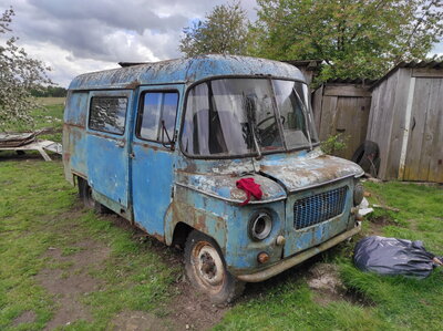

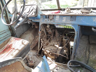

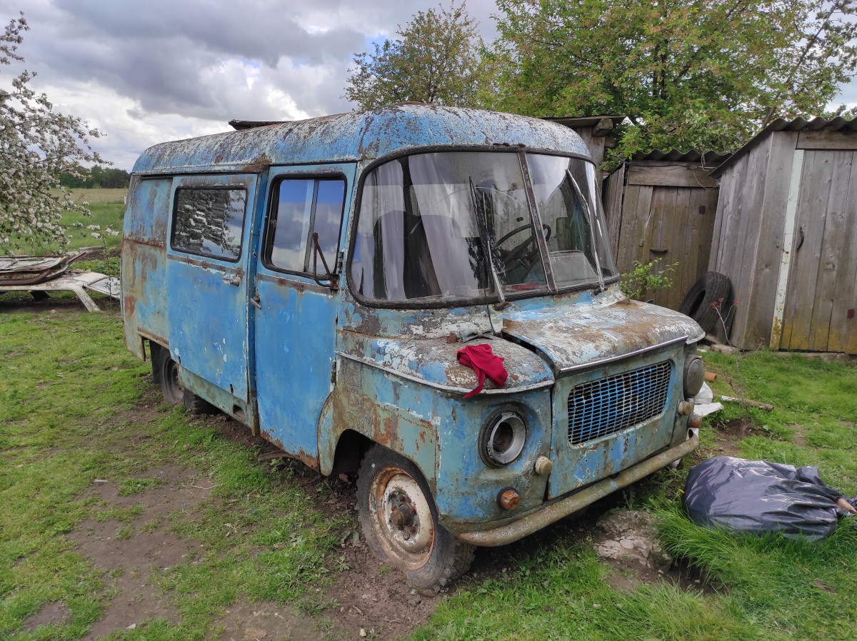

Но есть от этого и польза, в соседней деревне буквально в паре километров от моего дачного дома нашлась в огороде Ныса. Надеялся на её движок, но облом - внутри словивший клина агрегат от победы. Пока снял с неё всякую полезную мелочь: молдинги, светильники, крышки двигателя внутренние и трубу от запаски (у меня её не оказалось), дальше посмотрим
Сообщение #15 Сусанин » 22.06.2022, 23:43
Chasopis писал(а):Пока снял с неё всякую полезную мелочь:
Это даром или пришлось покупать? Ее как донора можно забрать тебе?

Сусанин, это за пару бутылочек пива) Забрать целиком можно, но с ценой пока не определились
Сообщение #17 Сусанин » 23.06.2022, 11:03
Chasopis писал(а):Забрать целиком можно, но с ценой пока не определились
хотя внешне состояние выглядит не очень, но запас ништяков создать можно!
Сообщение #18 Shuriken » 23.06.2022, 16:06
Бери по цене металла, один хрен им больше не дадут, а ты ещё и сам вывезешь!
Сообщение #19 Сусанин » 23.06.2022, 17:41
Shuriken писал(а):Бери по цене митолла, один хрен им больше не дадут, а ты ещё и самовывезешь!
так вот ее металлоломщики еще должны приехать и забрать ее целиком или порезать на мелкие куски... Поэтому можно и дешевле, потому что распилить тоже время и деньги (расходники) занимает.
