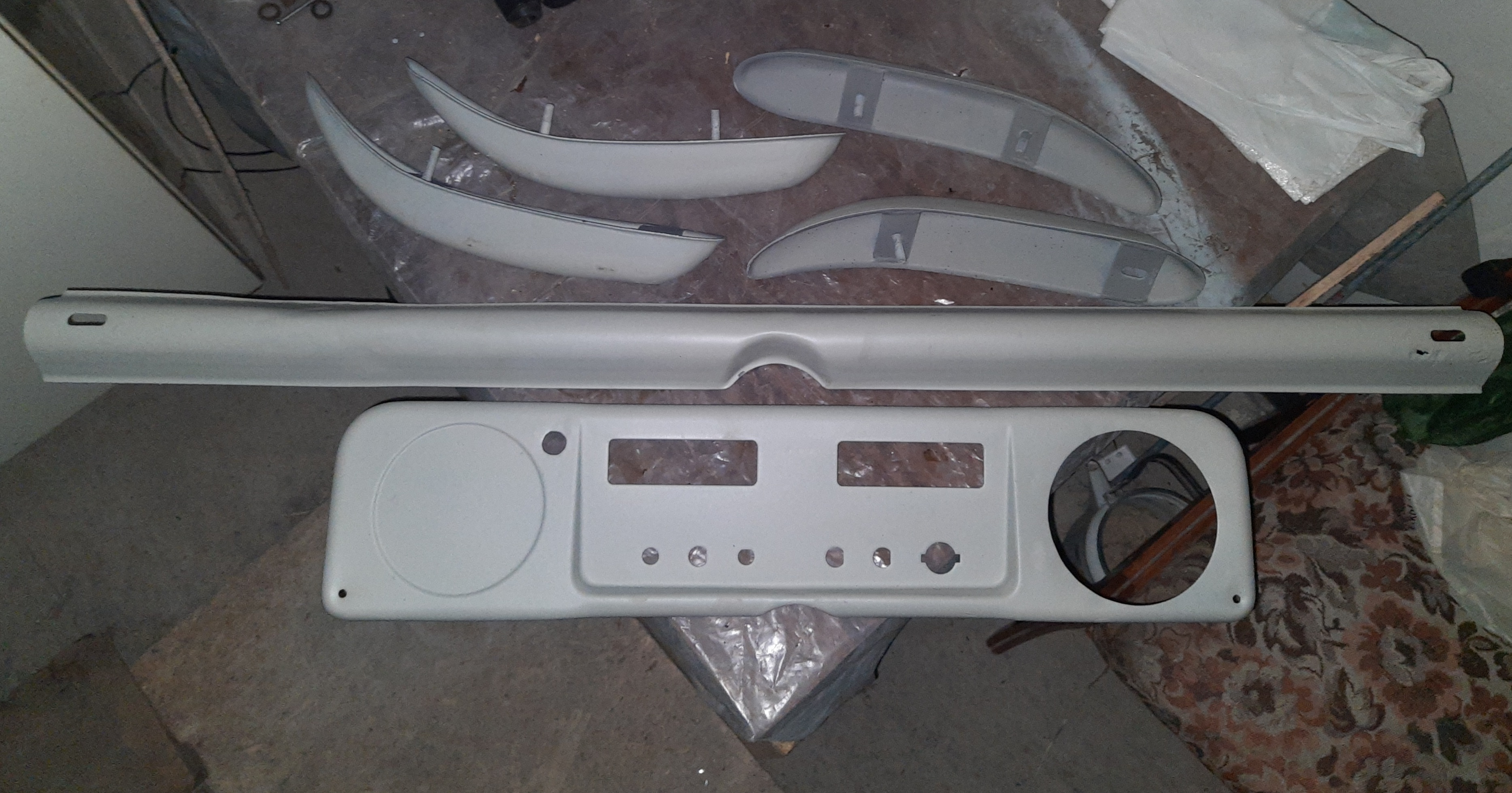

Сняты, отпескоструены и загрунтованы элементы бамперов и приборная панель:
Бюджет: 1100 грн (25 $)

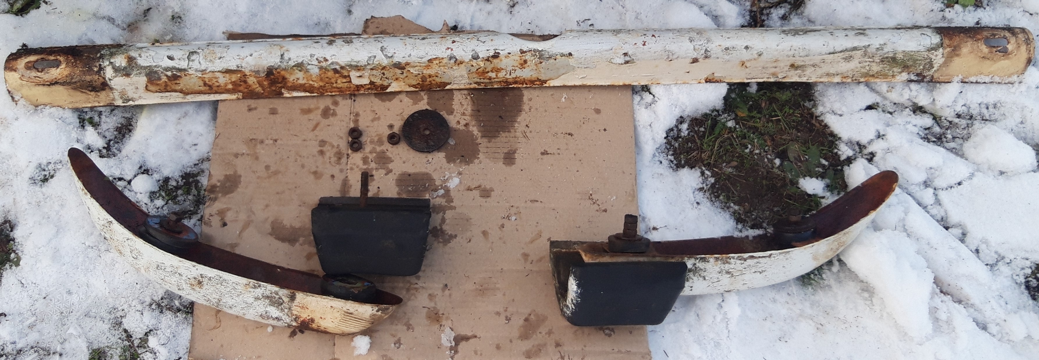

Сообщение #43 Сусанин » 25.12.2024, 14:05
Встал вопрос в какой цвет покрасить бампера... Первоначально хотел в светло-серьій... а когда разобрал переданий бампер то под резиновьіми буферами обнаружился скорее всего родной цвет с желтизной, чем то похожий на цвет слонової кости... В інтернет пока не нашел цветньіх фото бампера, кроме вьіставочньіх екземпляров с хромированньіми бамперами... Смотрите цвет на краях серединьі бампера и крае одного их углов без резинового буфера:
Сообщение #44 piatroc » 25.12.2024, 20:47
Лёша, вполне может и заводской цвет. Я встречал такой цвет на колесных дисках.
Добавлено спустя 17 минут 1 секунду:
Посмотрел фото 521 х. Реально много хромированных бамперов. Но так же на ч/б фото видно что они в основном светляюые, а какого оттенка только можно фантазировать.

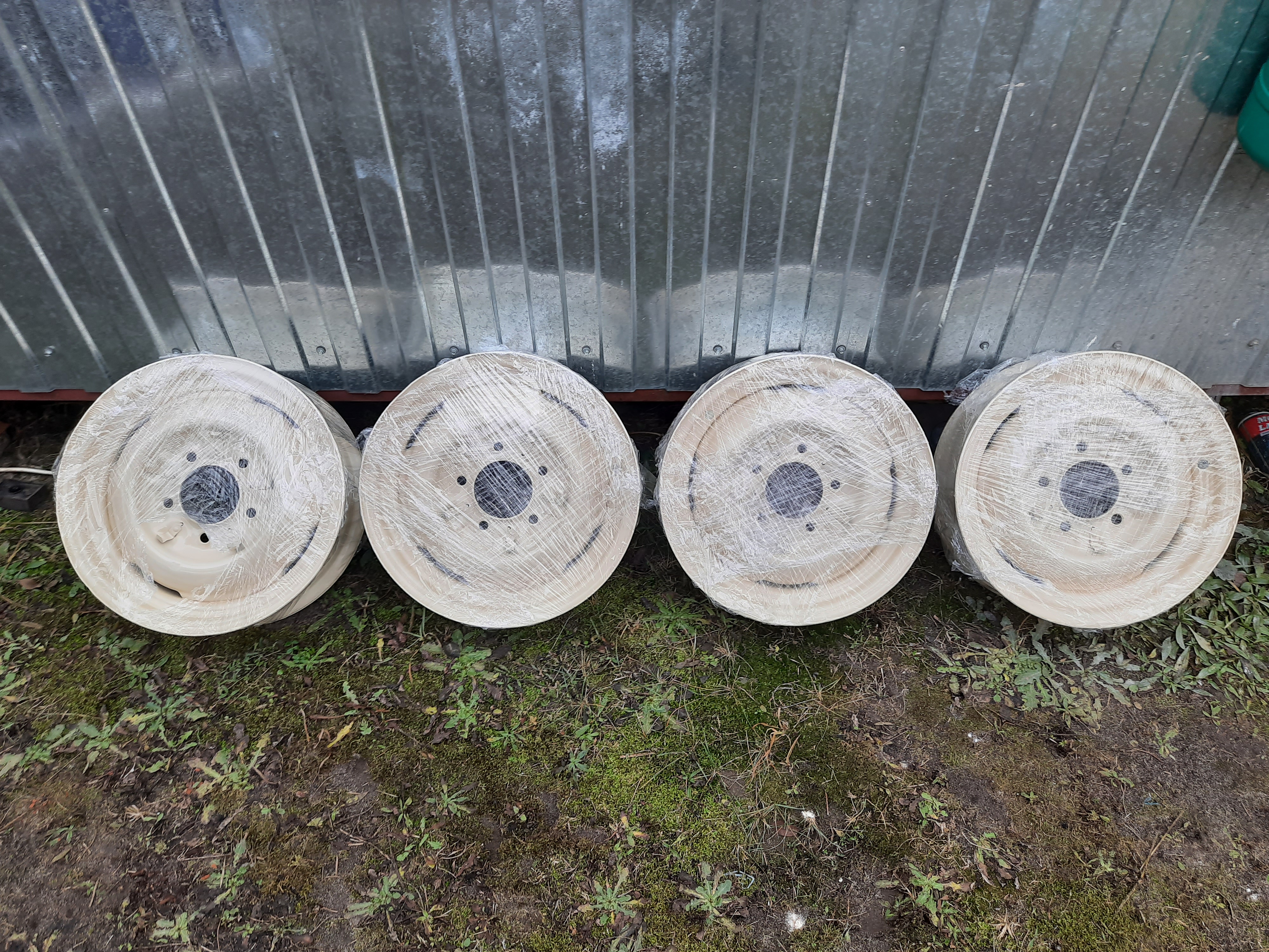

Предновогодние радости: приехали из реставрации колёсные диски: пескоструй, подварка и шлифовка где нужно, грунтование, покраска порошком в цвет "слоновая кость" RAL1015, лак на фасадах:
Бюджет: 3400 грн + 400 грн =3800 грн (~91 $)
Сообщение #48 piatroc » 30.12.2024, 18:43
Хороши дисканы))))
Возраст: 22
Сообщения: 135
С нами: 1 год 8 месяцев
Сообщение #49 vann4ous » 02.01.2025, 11:35
Хорошая работа, если всё в комплексе то и цена не плохая

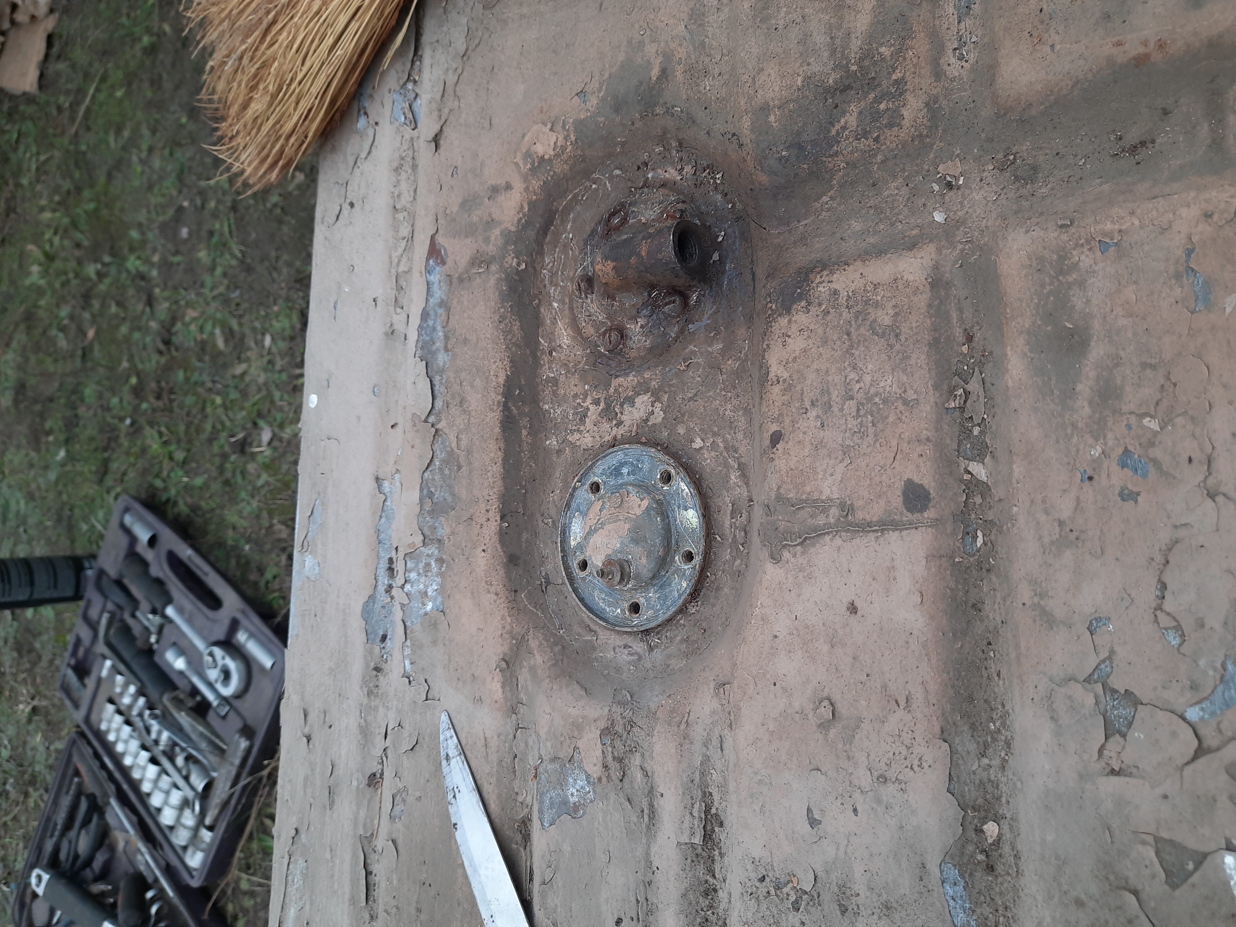

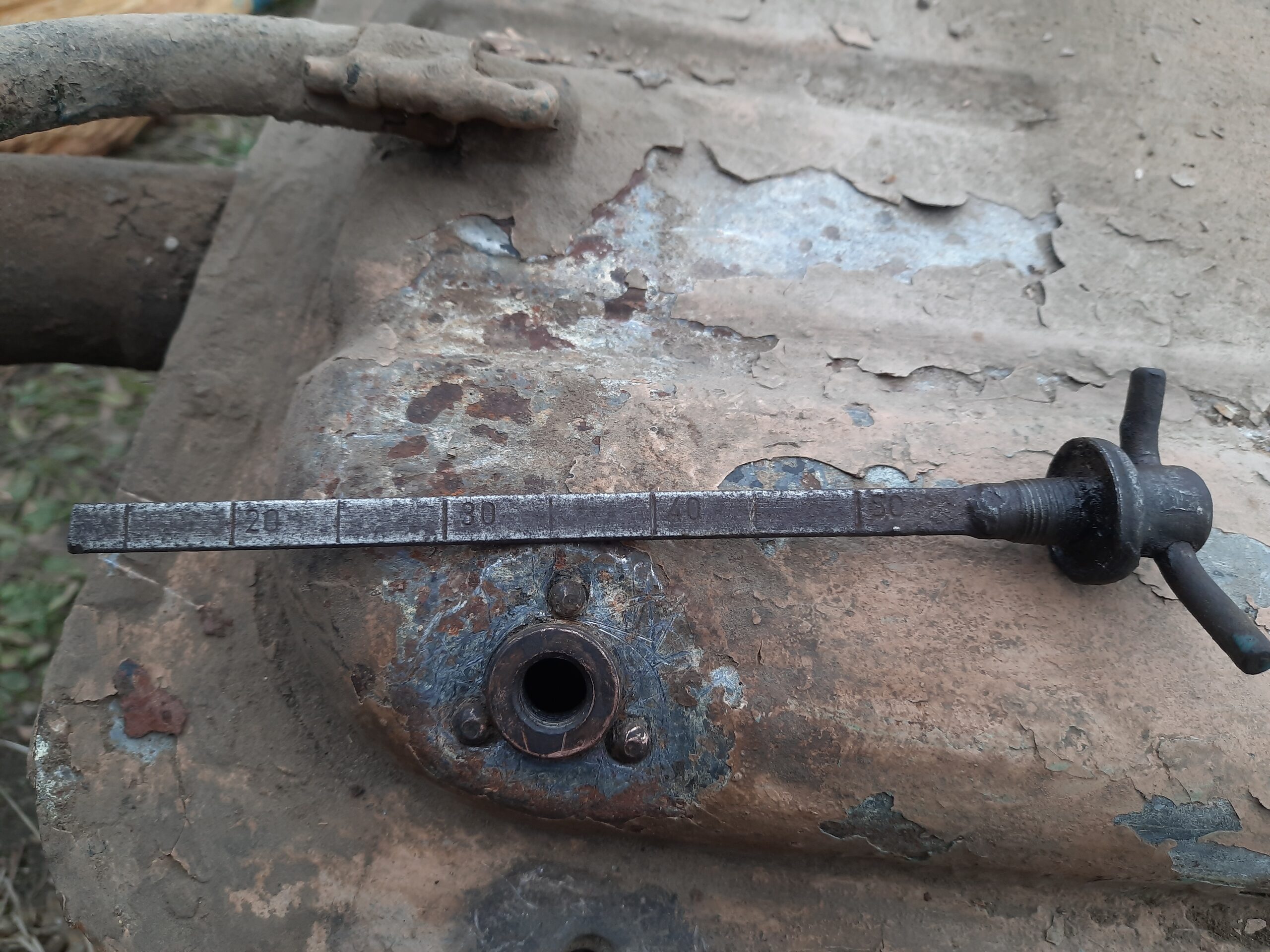

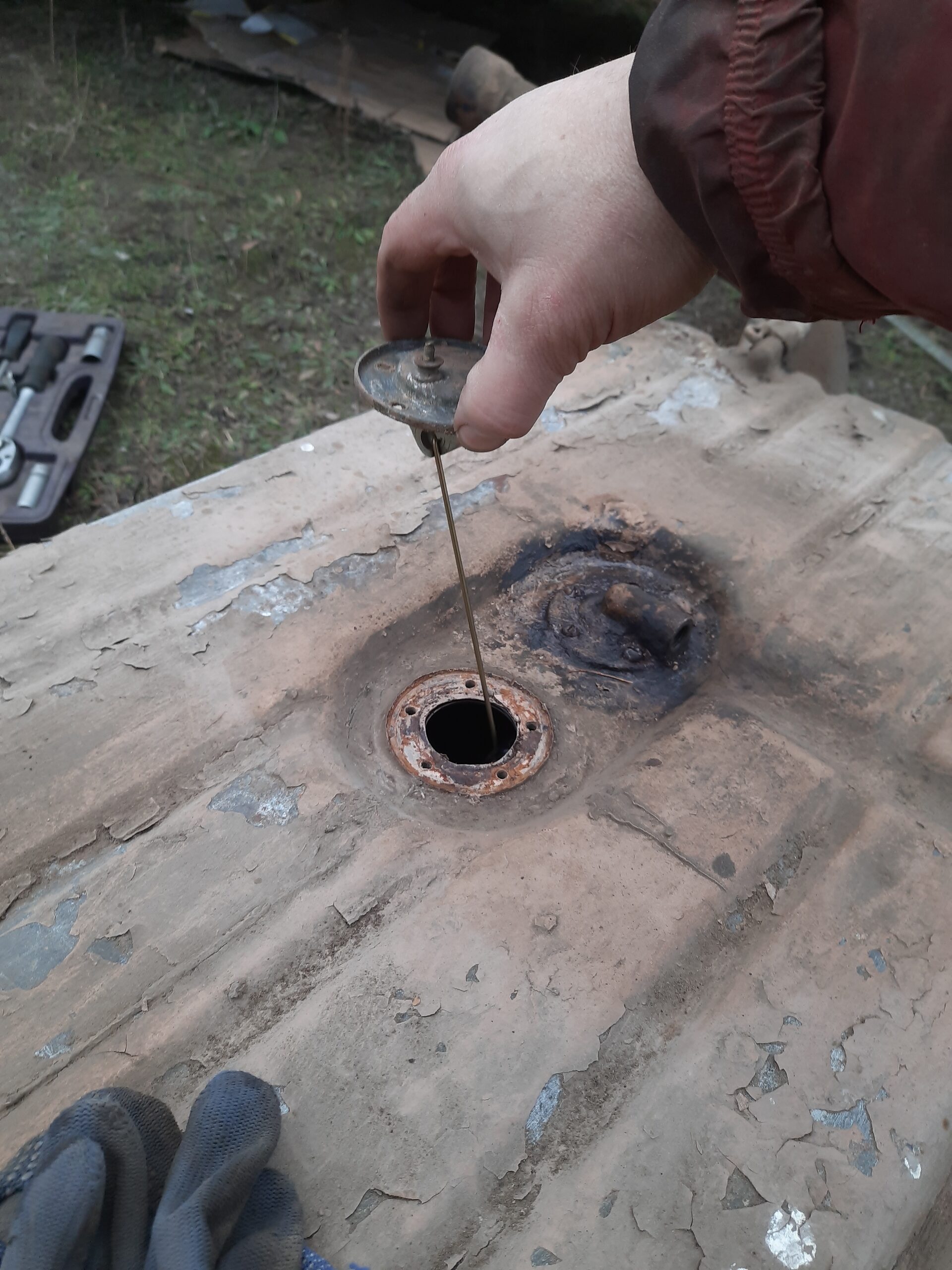

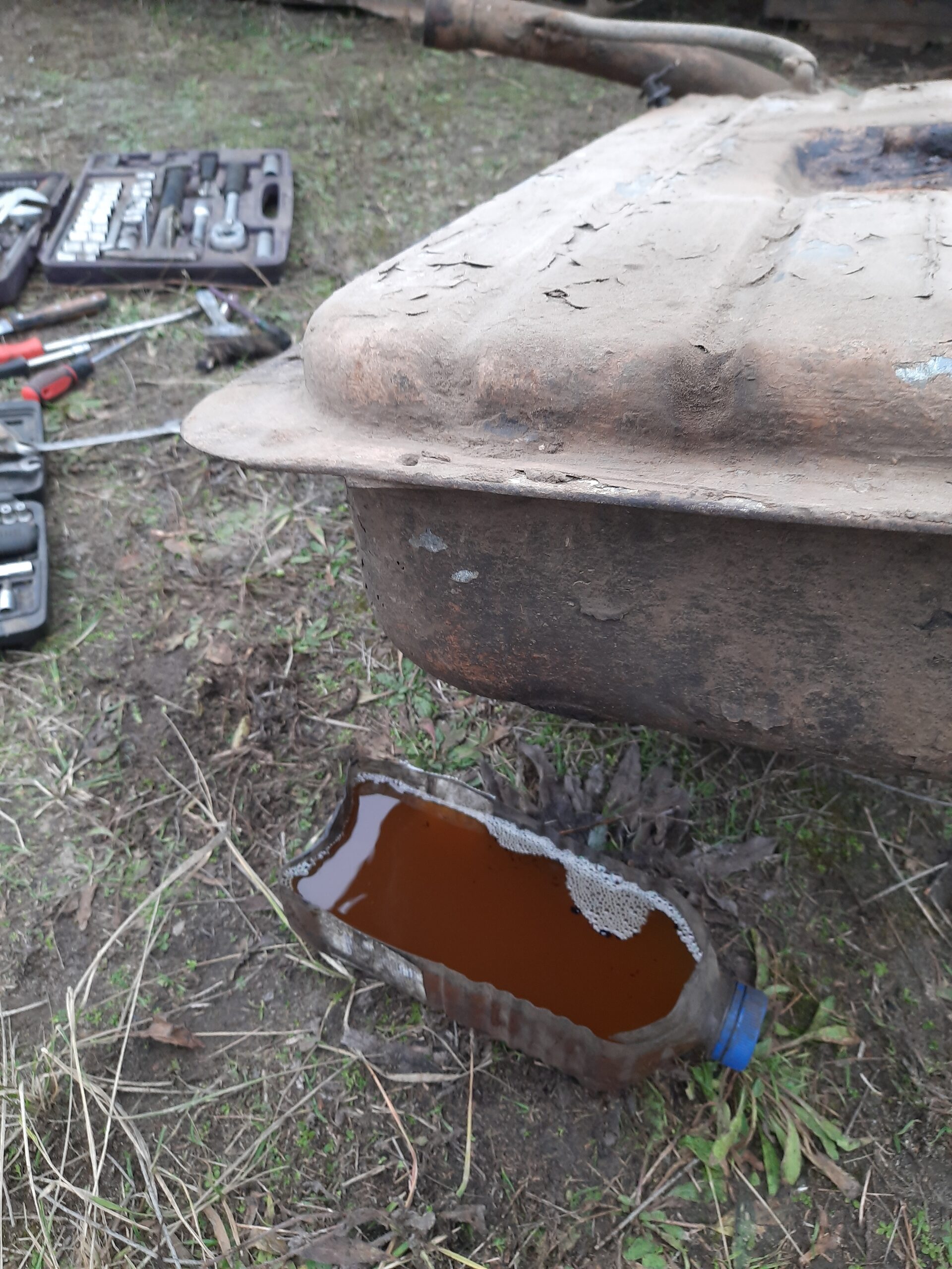

Сообщение #50 Сусанин » 18.01.2025, 22:18

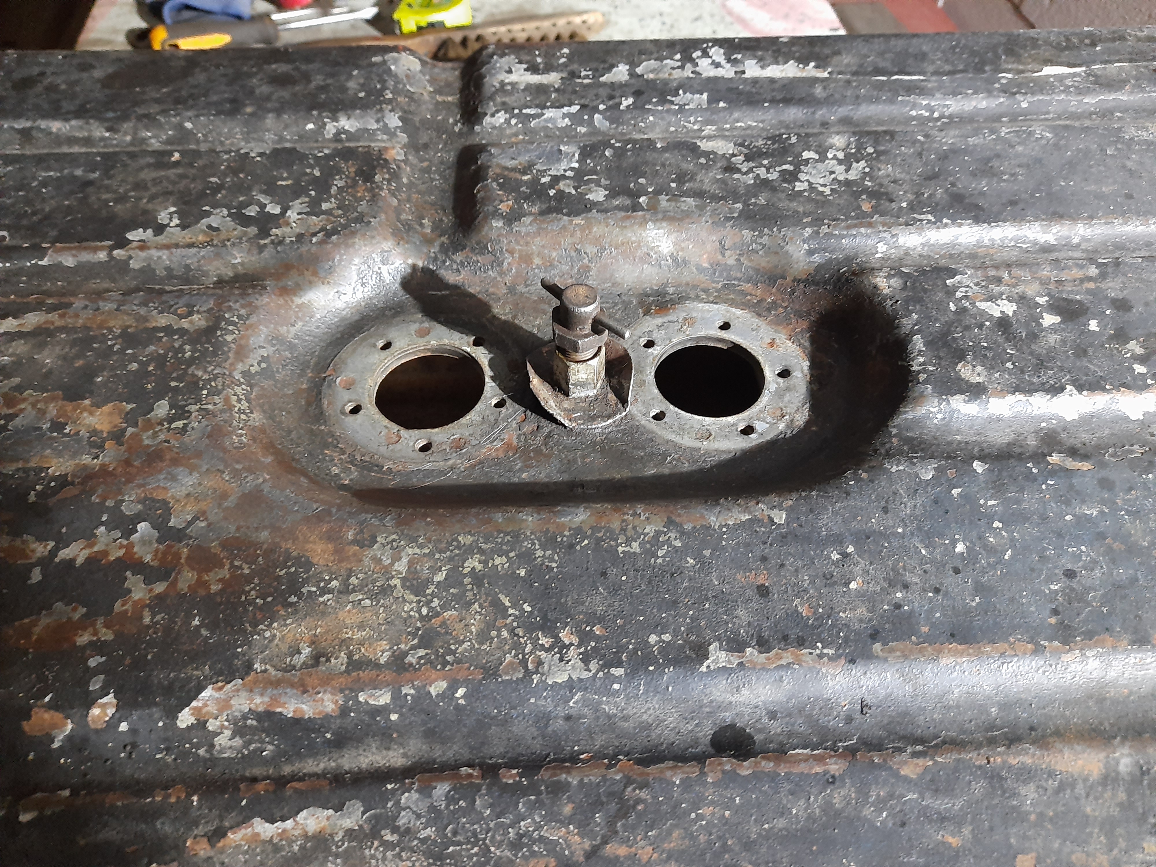

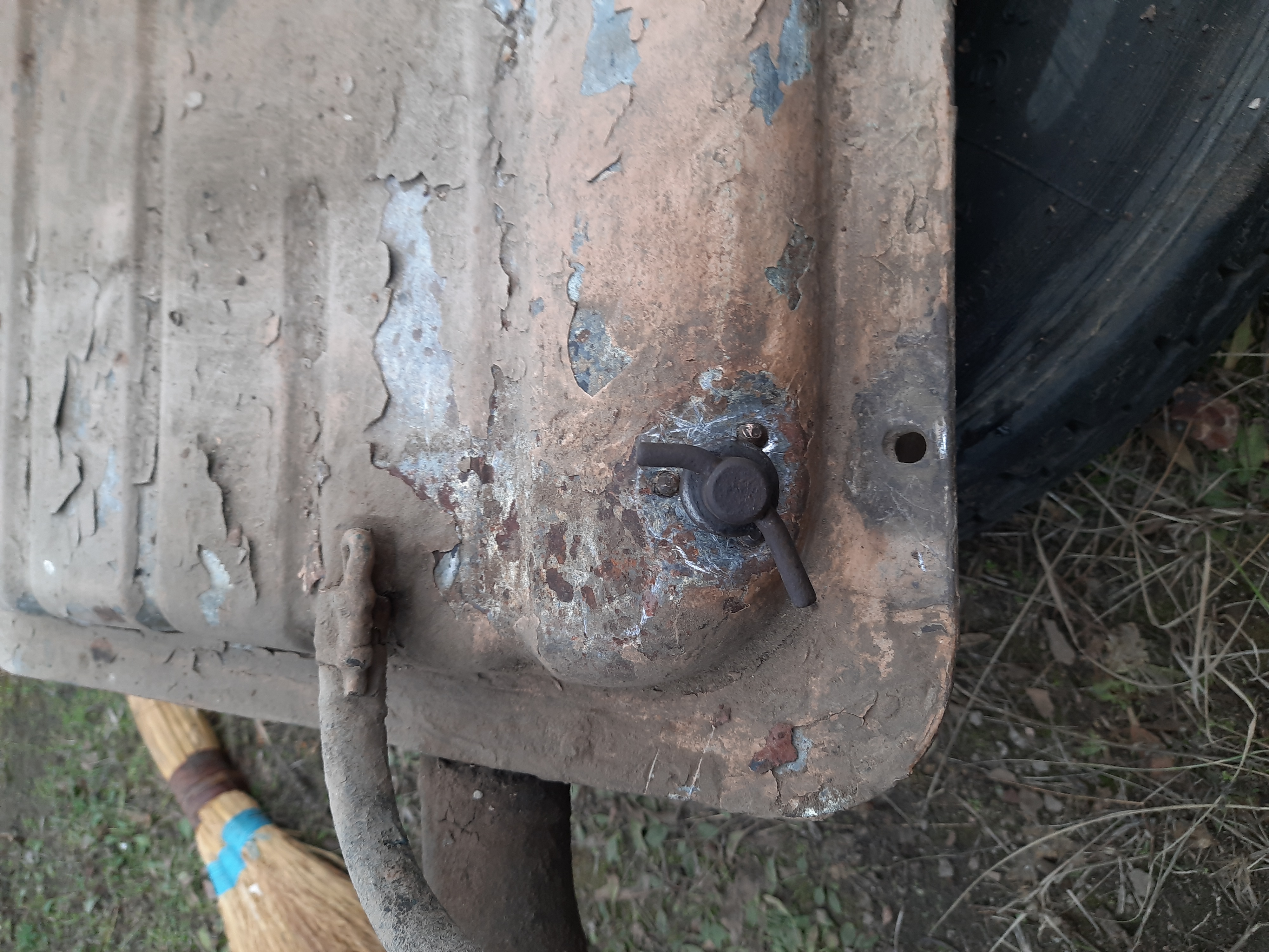

Пользуясь плюсовой температурой открутил с авто топливньій бак для ревизии и диагностики:
Из бака слил чуть меньше литра какой то жижи, остаток бензина не знаю какого года...
Потом открутил вот такой краник на верхній поверхности бака в углу. Оказалось- там мерная линейка бака :eek: никогда такого не видел...

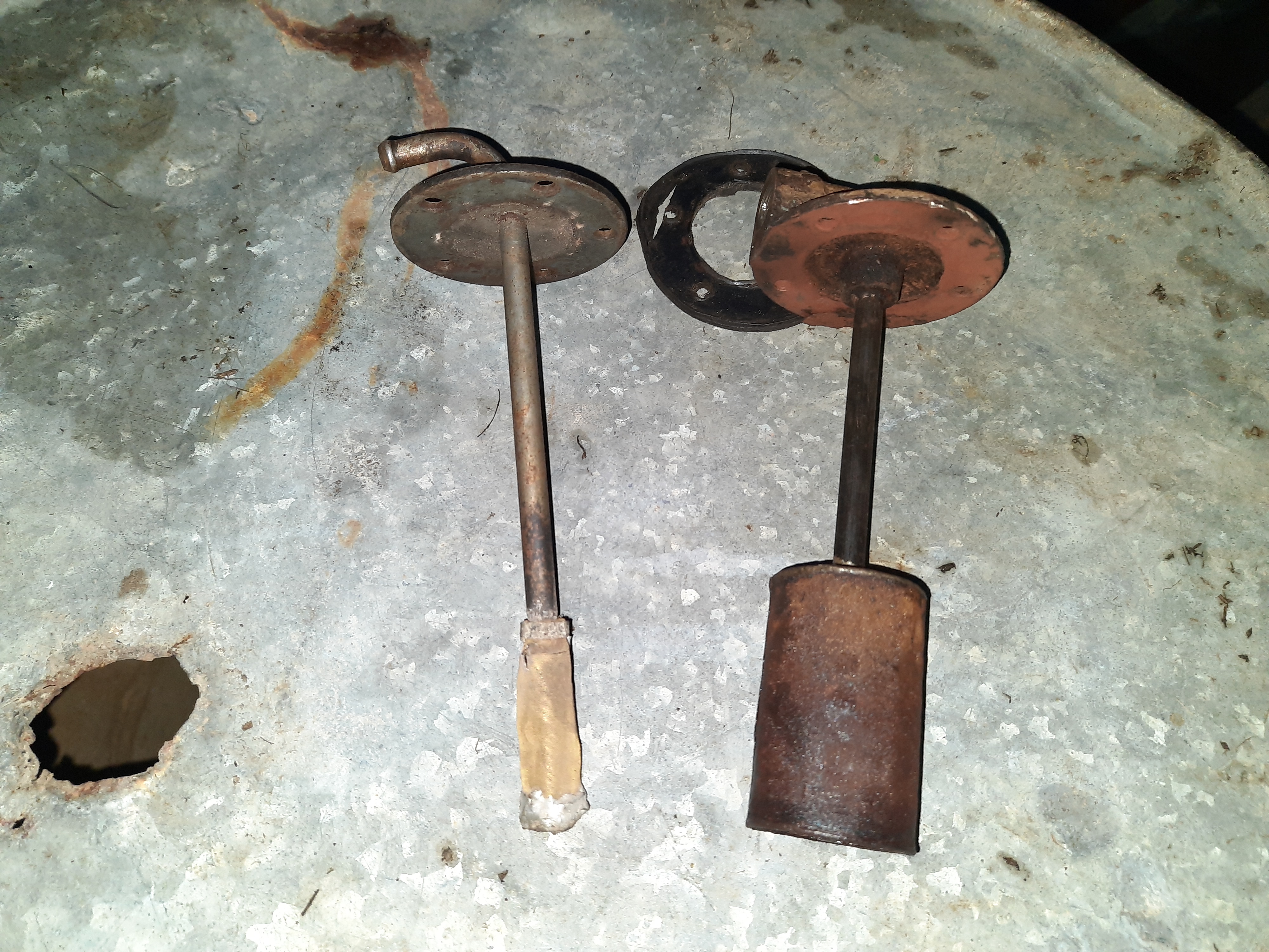

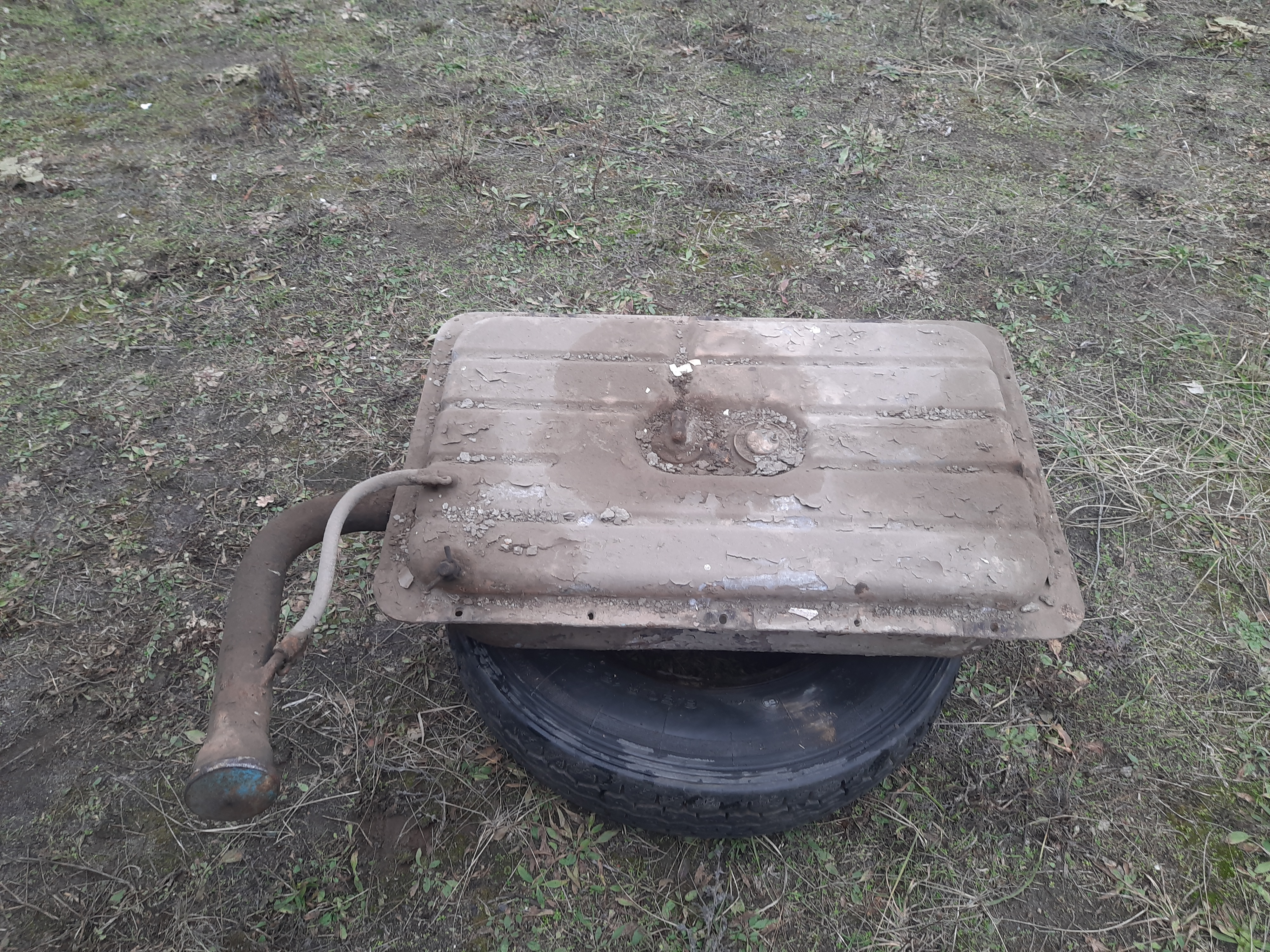

Сообщение #51 Сусанин » 20.01.2025, 23:54
Продолжаю танцы с баками.

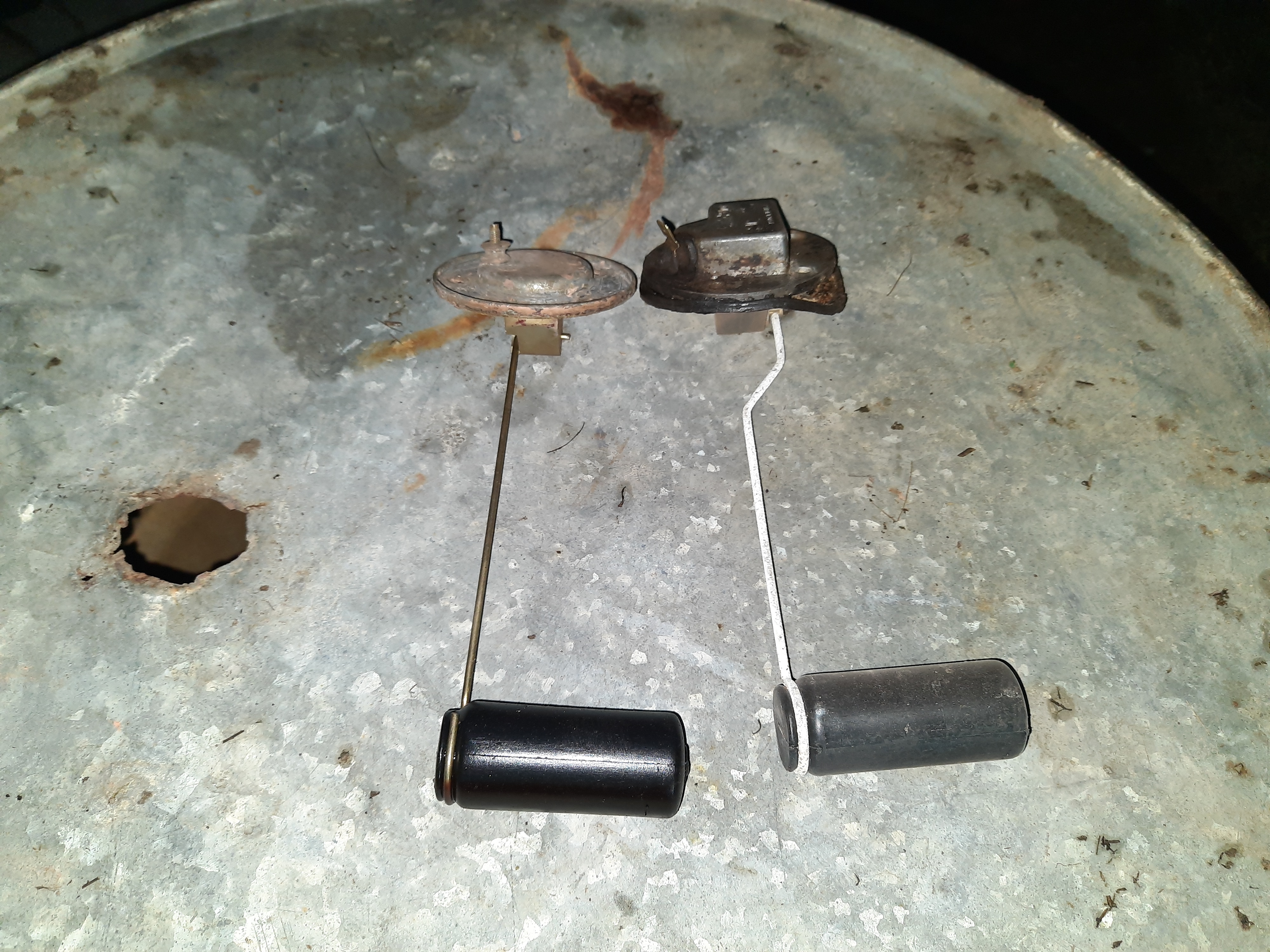

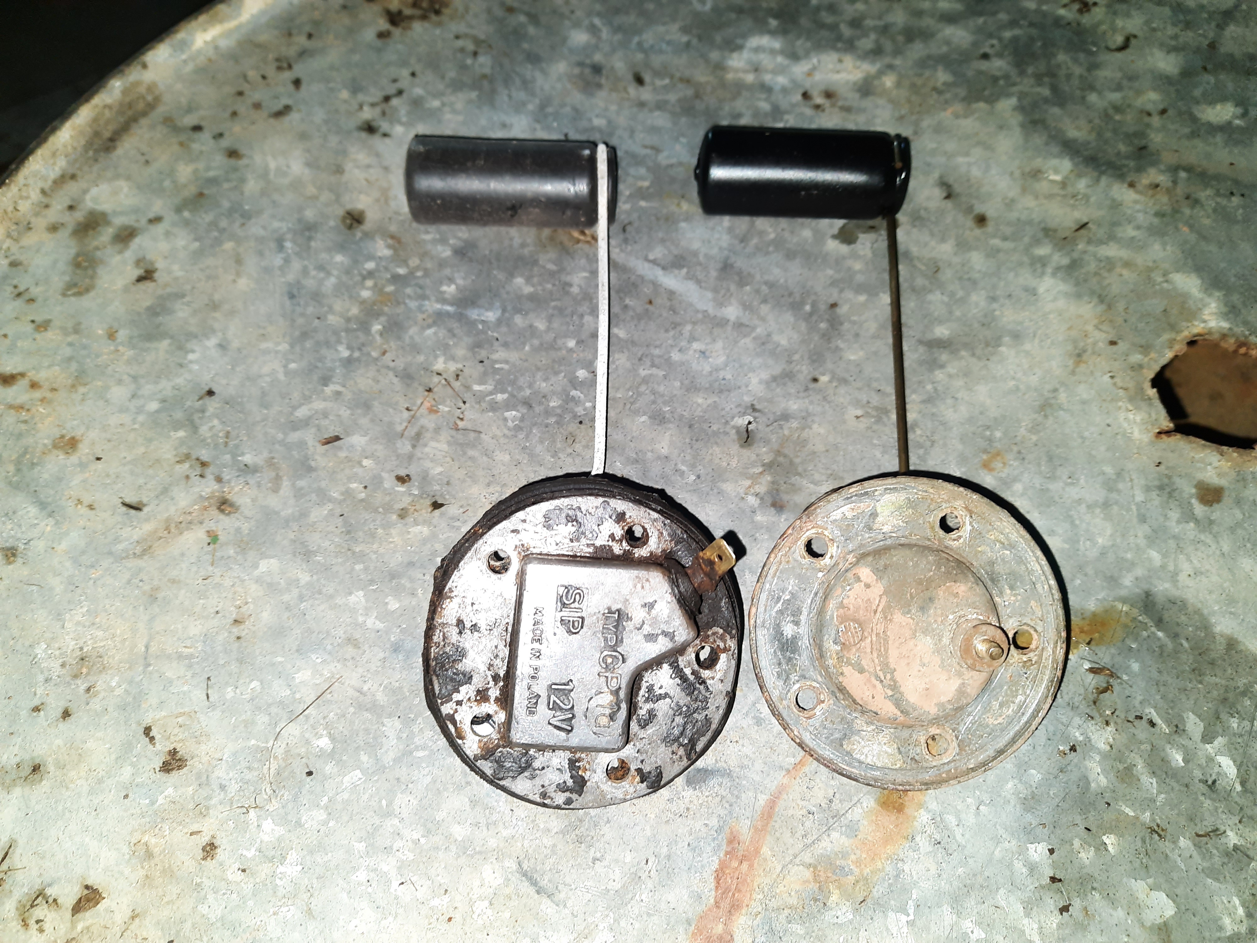

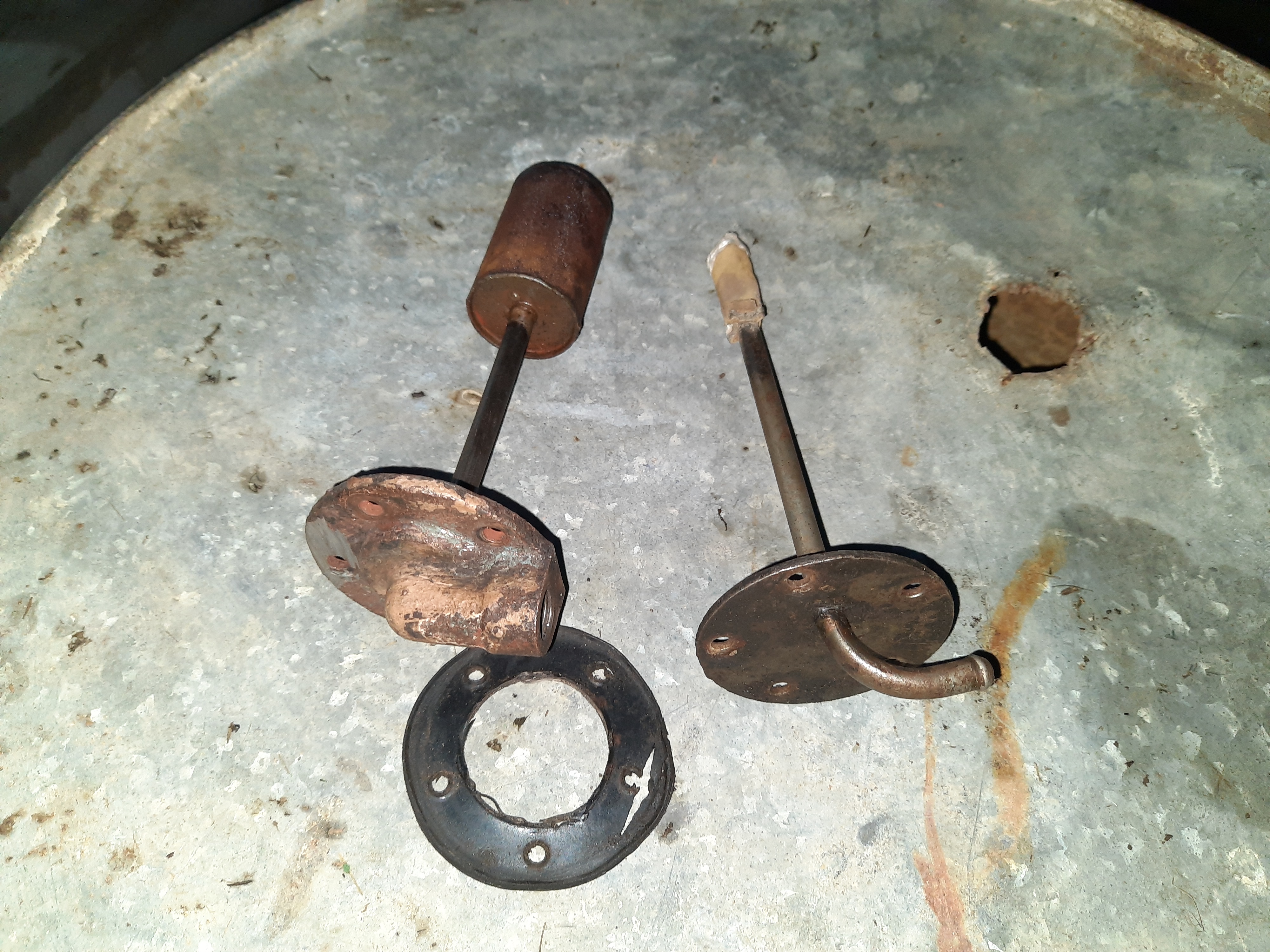

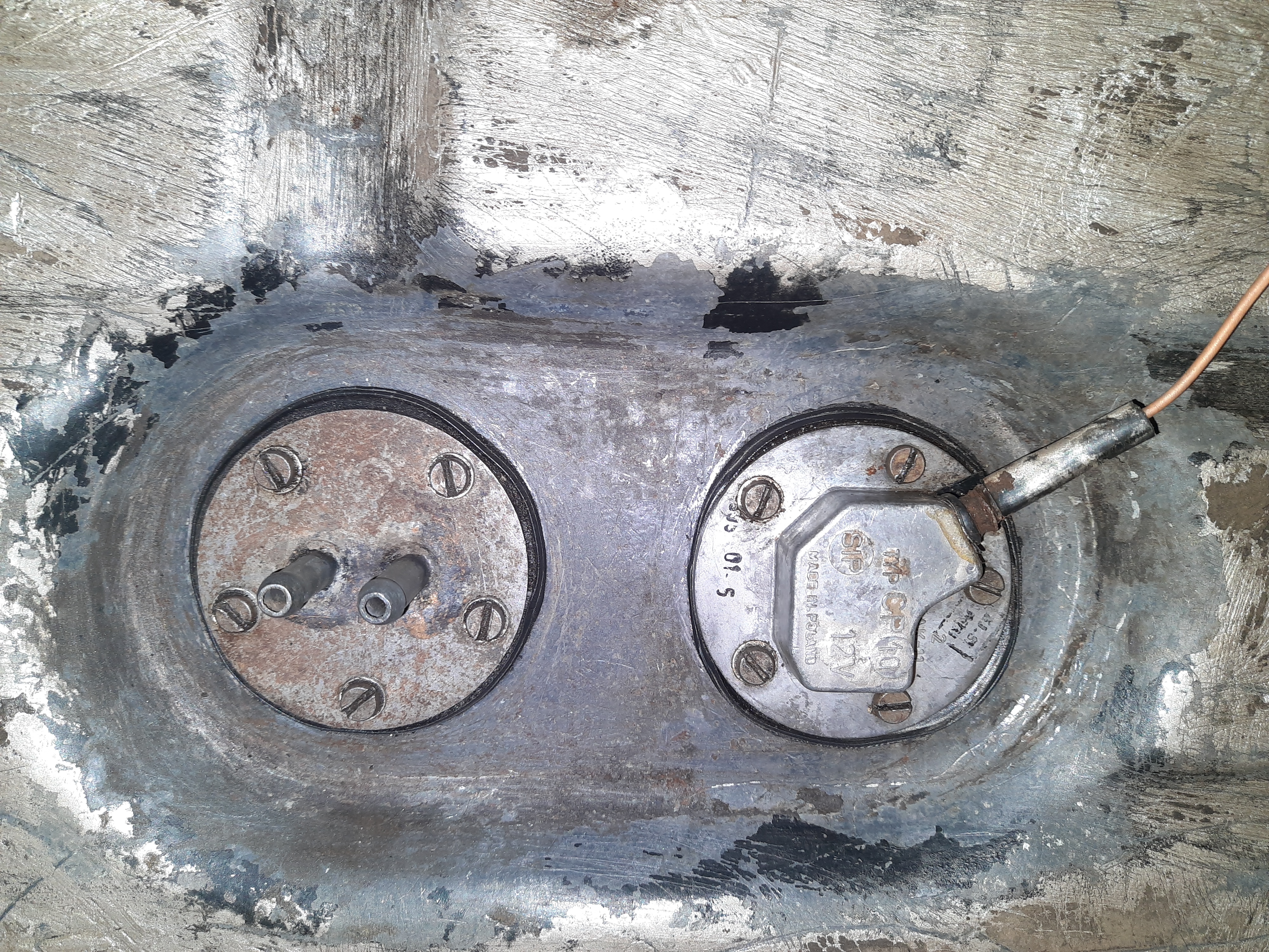

Взял бак с 521-й "Ровестницы" и с 522-2 "со сдвижкой". Перемерял размеры и осмотрел оба. По размерам, отверстиям крепления к раме они совпадают. С трудом, но открутил трубки всасывания и датчики уровня топлива. Они разные:
Толстый с 521, тонкий с 522
Под гайку - 521, под клемму - 522
Оказалось что на 522й также есть мерная линейка, но она установлена по центру бака:
Так как бак с 521й снизу подмят, то решил взять бак 522й, поставить датчик и трубку забора с 521й, собрать все в кучу и установить на "ровестницу".

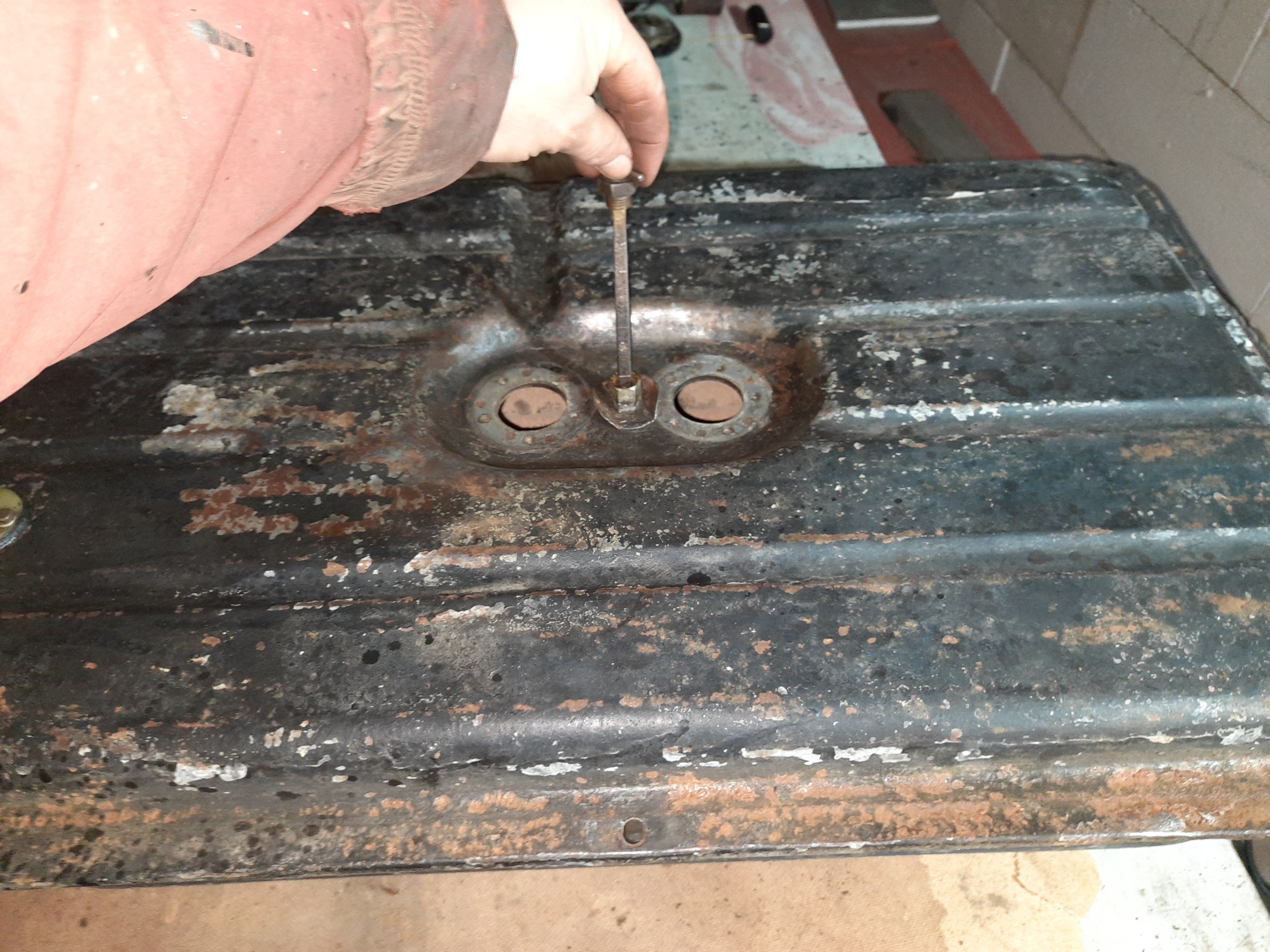

Внимание вопрос - чем недорого промыть бак? Визуально внутри есть коррозия и шумит мелкий мусор ( промывку бензином не предлагать! -дорого! :biggrin: )
Сообщение #52 piatroc » 21.01.2025, 10:19
Лёша, тонкий заборник это самопал, датчик под фишку скорее всего родной, польский, а под гайку советский надо смотреть по совместимости, может врать (у меня работал совсем отвратно).
По промывке, можно попробовать залить литров двадцать керосин, пусть поотьедает грязь внутри, ну а потом бензинчиком.
Сообщение #53 Сусанин » 21.01.2025, 12:34
piatroc писал(а):тонкий заборник это самопал
врятли. У меня такой же стоял в Жуке.
piatroc писал(а):под гайку советский надо смотреть по совместимости
по виду похож на БМ9 от газ-21... а какой тогда на Победе бьіл?
- а на ГАЗ М20 Победа датчик БМ20 (А) - так же ГАЗ-69.

Сообщение #54 Чумак » 21.01.2025, 14:46
piatroc писал(а):По промывке, можно попробовать залить литров двадцать керосин, пусть поотьедает грязь внутри, ну а потом бензинчиком.
Петя, насмешил. Алексей, говорил про нецелесообразность промьівки бака бензином, ибо дорого. А тьі предлагаешь керосин. Самьій дешевьій бенз у нас сейчас около 50 грн, а керосин больше 100. И то только в строймагах, в таре 1л или 0,5 л.

Сообщение #55 Chasopis » 21.01.2025, 15:38
У меня на дне бака была какая-то жирная белая кашаобразная дрянь. Вымывал её мыльной водой (автомобильным шампунем), наливал, бултыхал, сливал. потом сушил бак на солнышке целый день летом

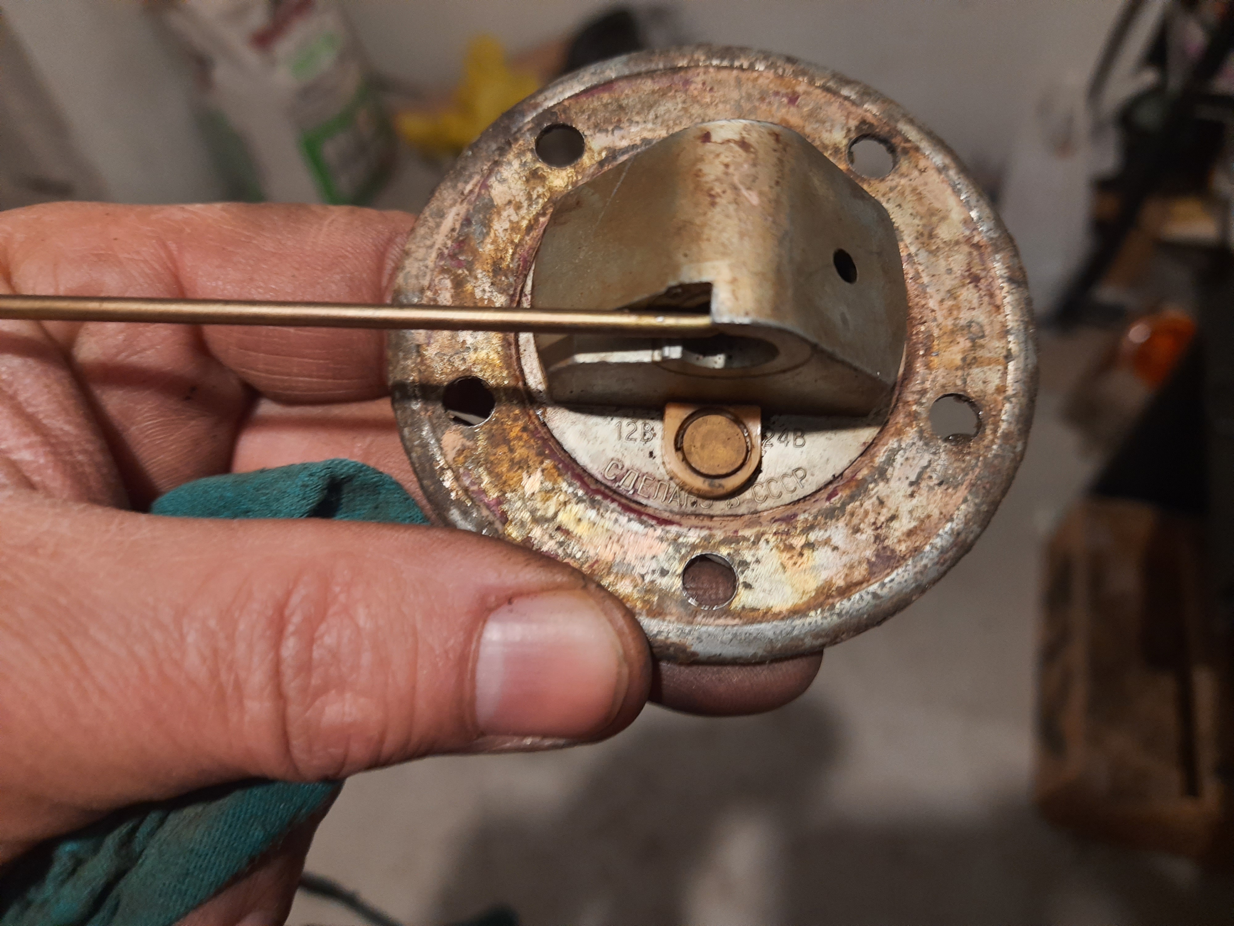

Сообщение #56 Сусанин » 21.01.2025, 21:19
Осмотрел внимательно датчик уровня - маркировку не нашел (разьело коррозией), но нашёл что он таки советский:
Для статистики осмотрел бак дизельного Жука. Датчик уровня тот же что и на бензиновом CP1a, а заборная тонкая трубка имеет ещё линию "обратки" дизеля.
В итоге возьму один из имеющихся польских датчиков уровня и поставлю в бак для "ровесницы"
Добавлено спустя 15 минут 38 секунд:
Чумак писал(а):говорил про нецелесообразность промьівки бака бензином, ибо дорого. А тьі предлагаешь керосин.
керосин действительно дороже бензина в 2 и более раза ((( посмотрел еще ацетон (в нете рекомендуют еще им промьівать) - литр ацетона как 4 литра бенза (((. Еще предлагают промьівать для снятия ржавчиньі раствором лимонной кислотьі в горячей воде - на полній бак и оставить на 1-2 дня так постоять. Потом слить и промьіть. Сегодня сполоснул обьічной водой чтобьі удалить какие-то мелкие шумящие частицьі - два раза налил по литров 7 водьі, потрусил бак и вьілил. Потом поставил тепловентилятор и просушил бак.
Сообщение #57 piatroc » 22.01.2025, 07:42
Чумак, минутка юмора никогда не помешает.
По поводу промывки, я пров воды в баке. Лучше по немного бензином. Но из практики скажу, сколько не мой, в процессе эксплуатации грязи отмоется ещё не на один фильтр))))
Добавлено спустя 59 секунд:
П. С. У нас керосин тоже стоит не дёшево и продаётся в литровых бутылках.

Сообщение #58 АндрейТ » 22.01.2025, 13:20
При желании хорошо отмыть..АВД+ насадка для промывки канализации..Мыть щелочной химией(пеной), если есть пистолет под пену-совсем хорошо..Углеводородные жидкости не нужны будут..(Это я умничаю, поскольку клининговой компанией заведую...)

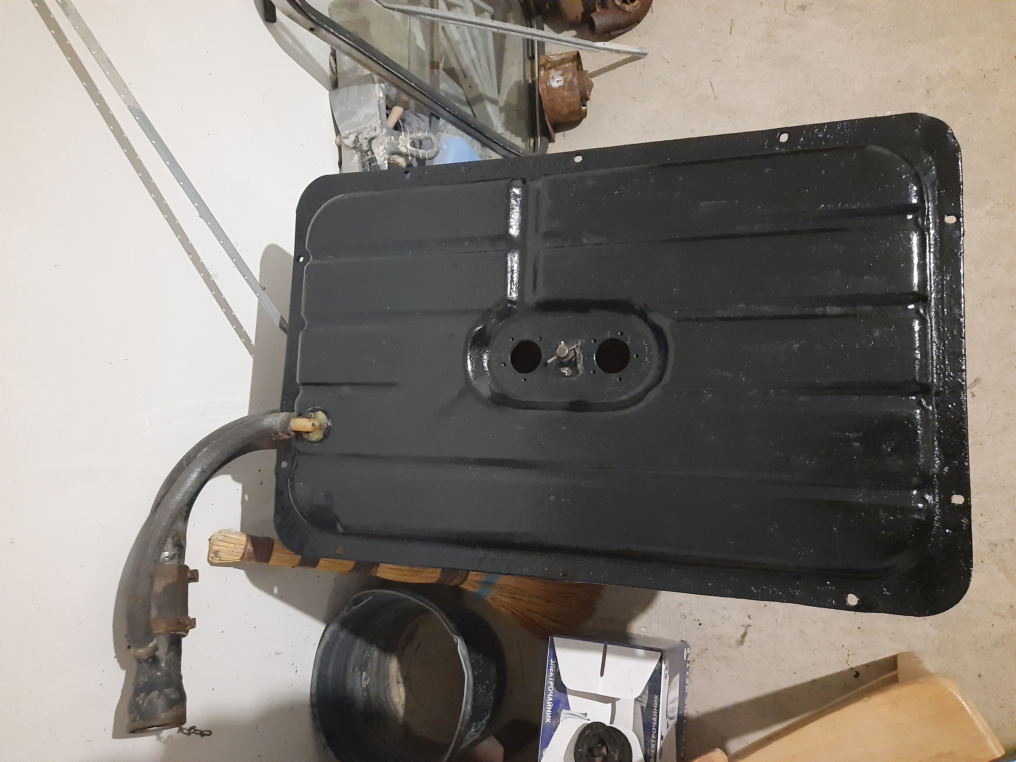

Сообщение #59 Сусанин » 04.02.2025, 09:55
Очищенньій и обезжиренньій бак подвегся покраске пока что верхней части чёрной краской 3 в 1.
Сообщение #60 piatroc » 05.02.2025, 18:53
Я нижнюю часть планирую задуть гравитексом. Уж очень жиденький металл, особенно в области отстойника.
