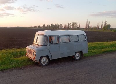

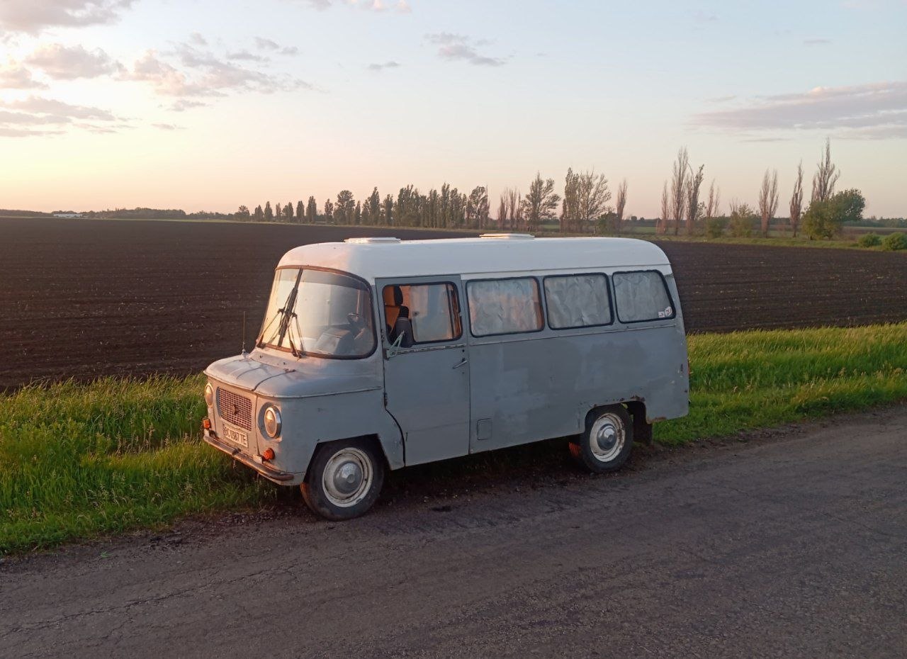

Около 5и часов утра, в 180 км от дома :smile:
С нами: 6 лет 2 месяца
Сообщение #107 Chasopis » 26.05.2026, 10:28
Красиво, хоть на заставку ставь!
