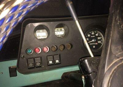

Сергей Паршев, самое простое - это заказать в Польше, ищи фирмы которые занимаются выкупом и доставкой запчастей, у нас на форуме была такая тема /viewtopic.php?f=30&t=379
А вот объявка с Аллегро http://allegro.pl/nysa-501-licznik-deska-rozdzielcza-i6600235650.html
Но и в Польше это очень большая редкость.
Добавлено спустя 7 минут 12 секунд:
У нас в запчастях есть только высокая панель. Вот такая
Добавлено спустя 9 минут 38 секунд:
А вот на авито приборы продаются для узкой панели https://www.avito.ru/kaluga/zapchasti_i_aksessuar ... obilya_nysa-522_nysa_374657488 и цена не плохая
Geodozer
Geodozer
Сообщения: 41
С нами: 10 лет 2 месяца
Марка вашего авто: Nysa 522
Сообщение #104 Geodozer » 16.11.2016, 01:15
piatroc писал(а):А вот на авито приборы продаются для узкой панели https://www.avito.ru/kaluga/zapchasti_i_aksessuar ... obilya_nysa-522_nysa_374657488 и цена не плохая
Очень интересно, у меня амперметр+давление масла
