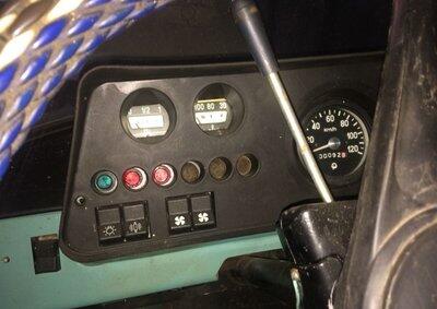

У нас в запчастях есть только высокая панель. Вот такая
Добавлено спустя 9 минут 38 секунд:
А вот на авито приборы продаются для узкой панели https://www.avito.ru/kaluga/zapchasti_i_aksessuar ... obilya_nysa-522_nysa_374657488 и цена не плохая

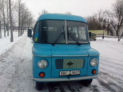

Всем привет. Вот и закончилась моя история с моей голубой Ныской. Которая уехала в город Брест, в Общественное объединение Военно-исторический Клуб “Брестская крепость” http://brestfort.by. Для каких целей автомобиль не военной тематики? Брест граничит с Польшей, есть у ребят совместные темы.
Причиной продажи послужили некоторые жизненные обстоятельства и дальнейшее желание в развитии своей мастерской (тк нужно ещё доделать некоторые документы и вложится в заливку потов, установку ворот и тд. Было ли тяжко расставаться?? Определённо, больше всего волновал вопрос, что там за люди и какое будет обращение с автомобилем. Отгонял автомобиль в Брест я сам вместе с piatroсом. Это примерно по одометру вышло 740 км. Но увидев руководителя клуба Геннадия и пообщавшись с ним, я думаю, что Ныса попала в те руки что нужно.
Ну а мы с Нысой с мая 2013 года проехали чуть менее 40 тыс км. и побывали в России, Литве, Польше, Чехии, Германии, Голландии. В Беларуси, конечно я побывал во всех областных центрах страны (за исключением Витебска, Витебск коснул лишь стороной при Поездке в Санкт-Петербург) Автомобиль дарил мне кучу эмоций и восхищённых взглядов. Мы с Нысой не раз ругались во время ремонтов, но каждый раз мы мирились и дело у нас шло дальше. Она шумная, она прожорливая, она не очень быстрая, управление достаточно тяжелое.... но все это меня никогда не пугало, а лишь заставляло кайфовать и держаться в потоке бодрячком. Есть автомобили которые экономичные, быстрые, комфортные и тд. Но....но Ныса моя лучшая тачка. Именно эти слова я и сказал ей уже уходя. Предал ли я её?? я не знаю. Наверно она тоже понимала, что для меня это расставание необхоимо. Я твердо верю, что я её ещё увижу.
"Ты моя лучшая тачка" - сказал я и поцеловал руль Ныски.
