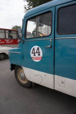

Сообщение #120 Валерий Остапенко » 12.09.2015, 20:33
я тут попишу в теме Олега.
Приняли участие в ретрогонке на кубок Мера г Ирпень.
первый раз в такого рода квесте
Олег с сыном за Штурмана.
я в виде фотокора и запасного штурмана.
мы доехали до финиша. и это при том что правил мы не поняли вообще а знание города сильно мешало. остальное напишет Олег
фото разместились в обратном порядке
П.С. Подправил фотографии. Модератор Сусанин.
