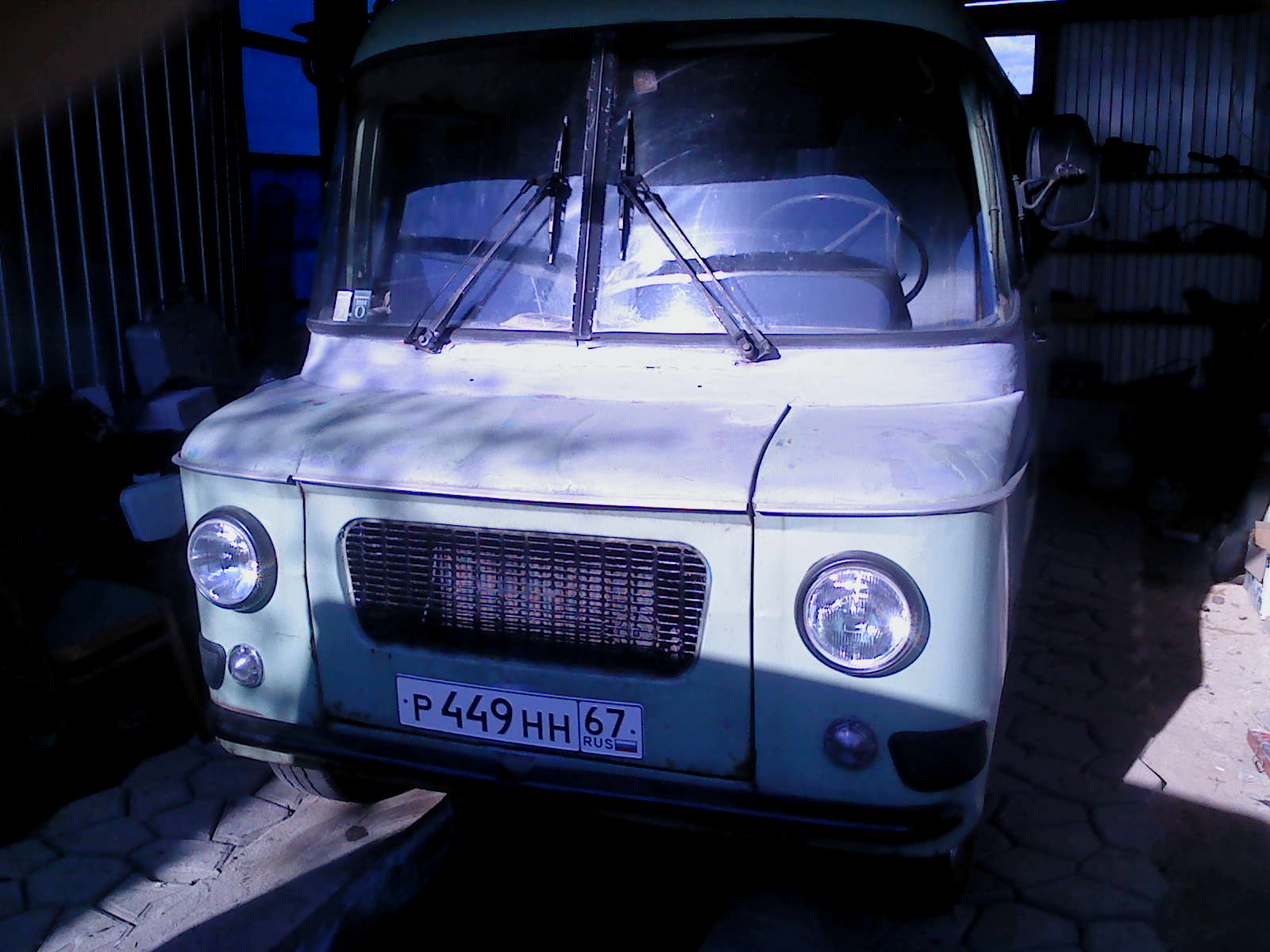

Сообщение #23 Мишаня » 04.05.2015, 20:10

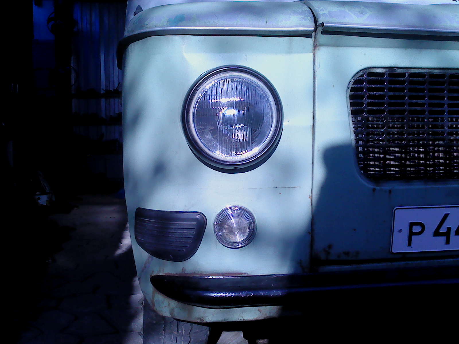

Сегодня немного уделил времени Нюське ,убрал угловые повороты поставил круглые.За не имением сварки но желанием убрать дыры от них воспользовался подручными средствами спасла резинка бензобака ява !

Мишаня писал(а):За не имением сварки но желанием убрать дыры
piatroc, конечно но получилось прикольно,просто когда старые снял смотрелось ужасно и оставлять дыры не айс и лепить какие то латки тоже ерунда а так супер клей и получилось оригинально :biggrin:
Сообщения: 3146
Сообщение #26 Сусанин » 05.05.2015, 09:32
Мишаня, а как отверстия под круглые делал? Болгарка, сверление, напильник ?
С нами: 11 лет 8 месяцев
Сообщение #27 Мишаня » 05.05.2015, 18:05
Лёша в начале хотел сделать круглые ,но в процессе со старшим сынком просто померил диаметр и сделал квадрат болгаркой засверлил отверстия сынок обработал края и всё!!! Размечал маленьким уровнем!

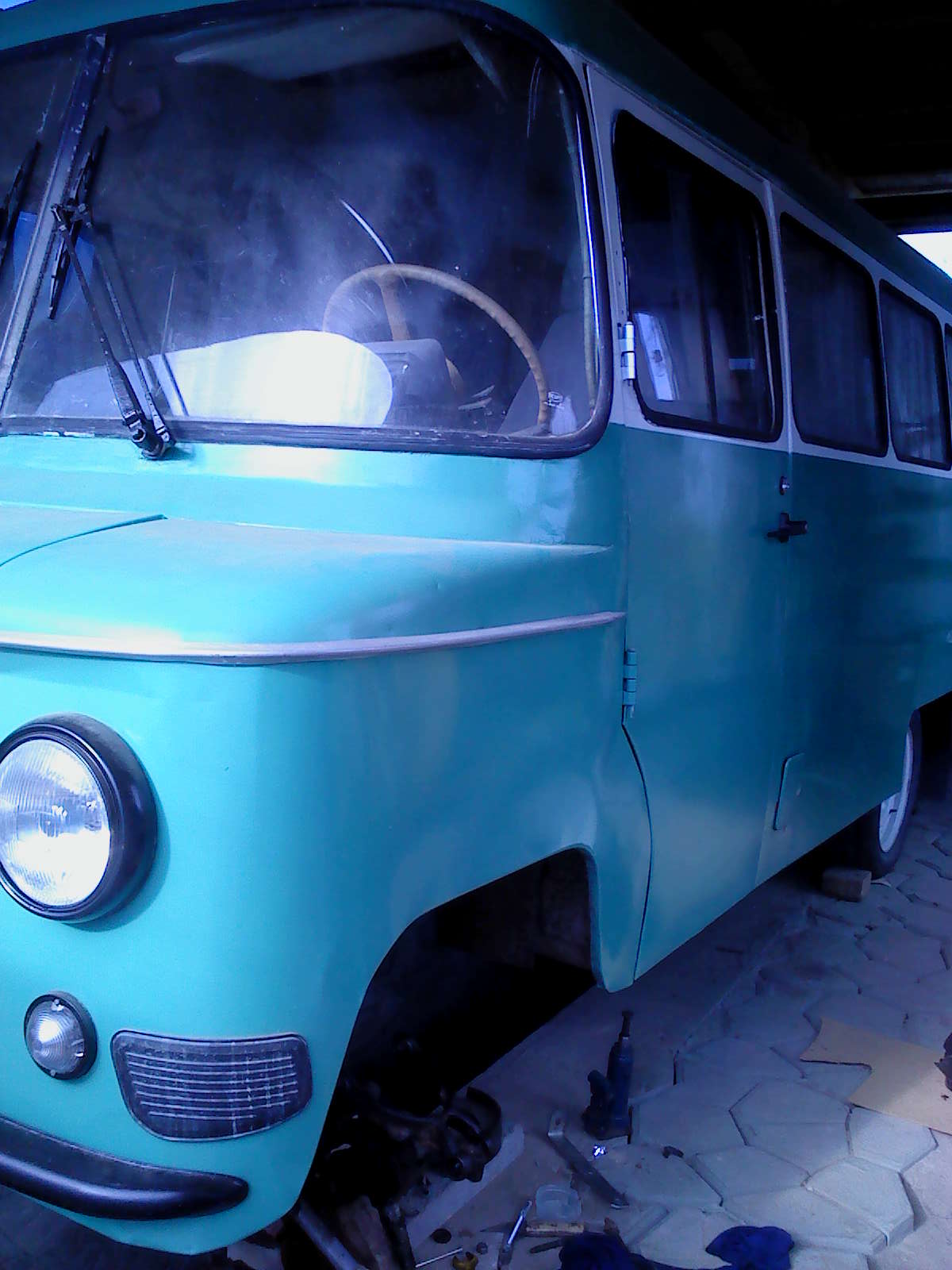

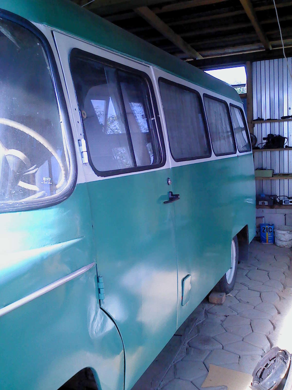

Сообщение #28 Мишаня » 02.08.2015, 18:21
Вместе со старшим сынком подготовили и покрасили Нюську а вот выехать пока не получается ходовая не сдаётся!
Сообщения: 3146
Сообщение #29 Сусанин » 03.08.2015, 08:10
Мишаня, поздравляем! Выглядит неплохо. Можно поподробнее - как подготавливали, чем красили и сколько матеиала ушло?
Сообщение #30 Мишаня » 03.08.2015, 09:55
Сусанин писал(а):Можно поподробнее - как подготавливали
Вообще красить её в этом году я не собирался, но гараж один а ещё есть РАФ и решив его продать выставил на олдбасе чтобы пристроить в хорошие руки.Но интереса никакого не случилось а Нюська то ржавенькая и зима только её добавит.Со старшим сынком прикинули посчитали под акрил (подготовка,материал, покраска в камере) в свете поездки на родину в Сочи получалось накладно.Взял килограмм новола ,начали зачищать и шпаклевать наиболее серьёзные вмятины.Пришлось шкурить руками с водой, т.к.на сухую и шлифмашинкой краска отрывалась кусками или забивала шкуру как будто зачищали свежую краску.Попутно делал кухню зашел в строительный магаз и там увидел аэрозольку kudo фисташковый решил рискнуть облить самостоятельно. 10 балончиков фисташкового,1черный,2белого и кг шпаклёвки.Перед покраской вымыл и насухо протёр резинкой т.к.от растворителя получалась беда краска скатывалась!Получилось довольно таки не плохо соплей небыло легла ровно!Но всё равно это так считай грунтовка, буду подготавливать и красить акрилом хотелось бы как Вадим откапиталить к этому буду и стремится надо собирать финансы покупать материалы и запчасти.Пока застрял с ходовой с отпуска приеду буду добивать!

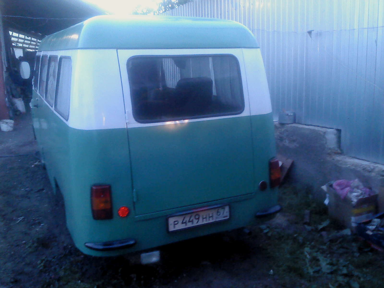

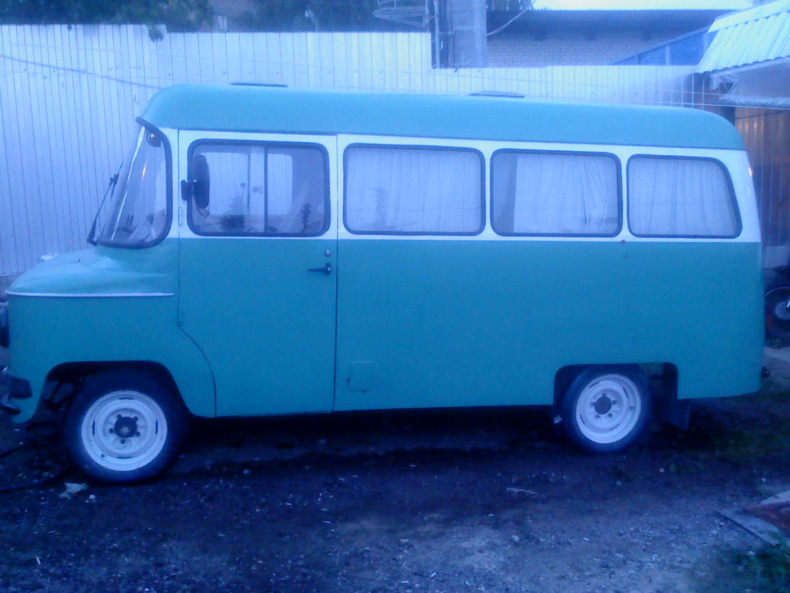

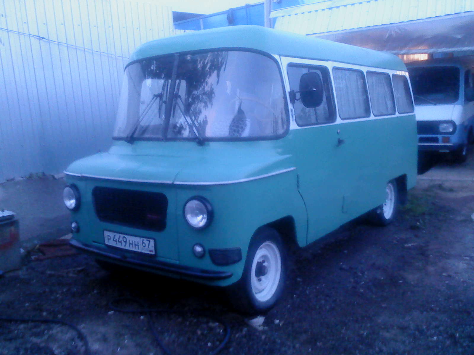

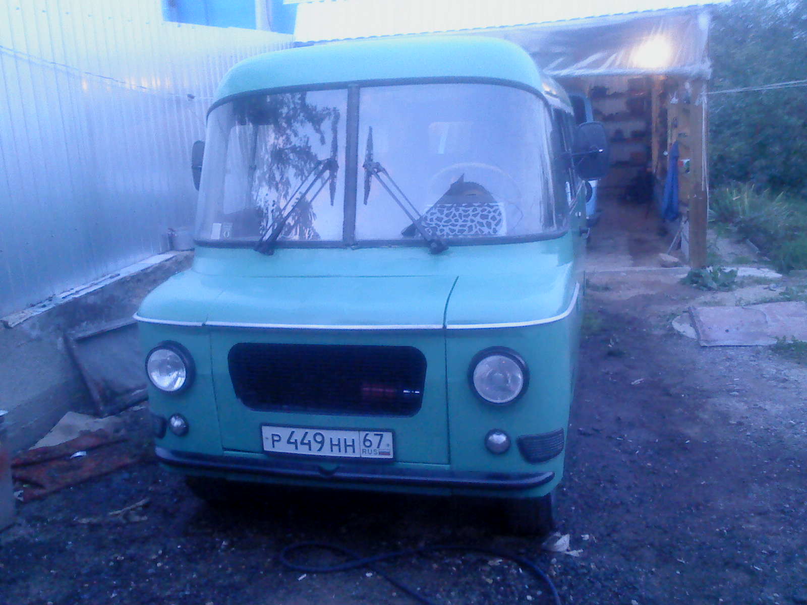

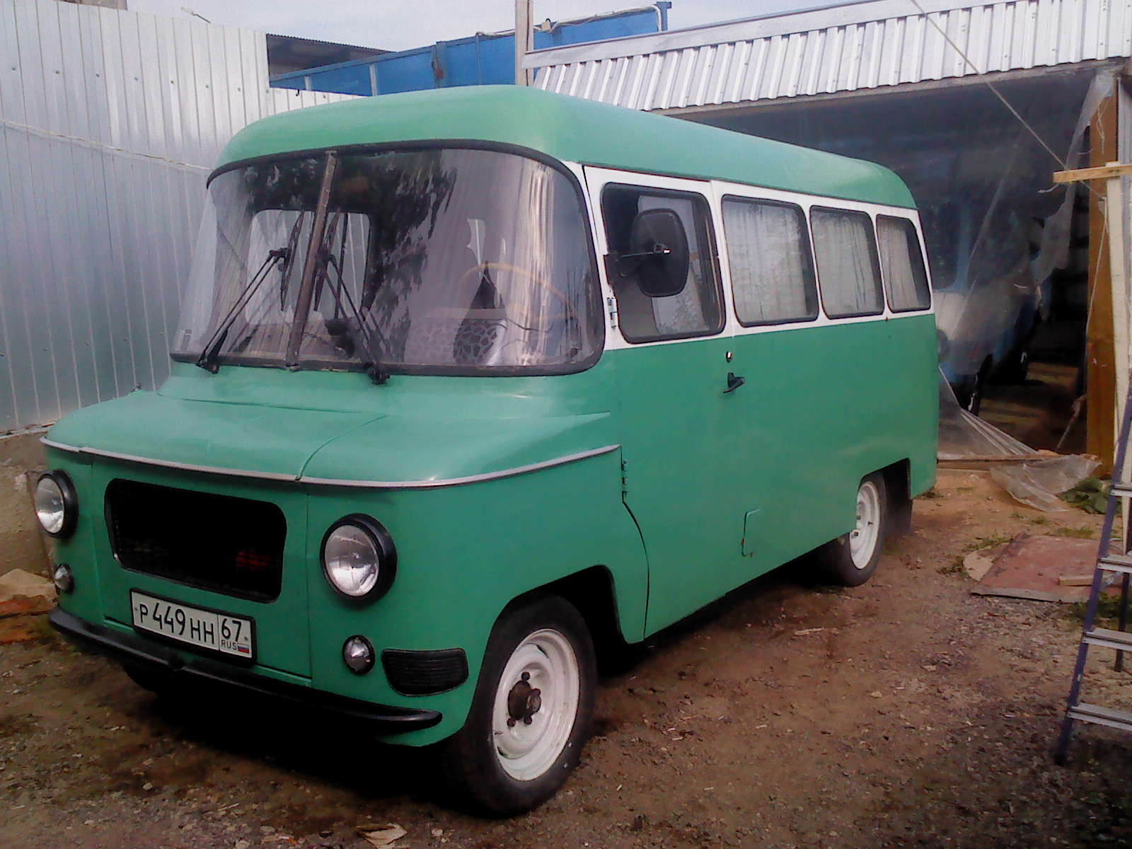

Сообщение #31 Мишаня » 17.09.2015, 19:00
Наконец я таки выехал из гаража!Не всё доделал но пока надо передохнуть!А точнее подожду зарплаты.А так руль рулит ,двигатель двигается, колеса колесят!
Сообщение #35 Мишаня » 17.09.2015, 22:32
Сергей спасибо старался!Правда это так тренировка перед реставрацией :wink:
piatroc писал(а):очень здорово смотрится, я бы еще белую полосу понизу сделал бы.
Петя я пересмотрел всё мне почему то низ не понравился,да как в оригинале но не то !Мысль была такая рамка ветрового окна(низ) белая и на боках от неё наискось к задней части(нижняя часть заднего окна) как есть на фото но пришлось так!А так да двуцвет рулит!Спасибо ребята! :beer:
Добавлено спустя 14 часов 11 минут:
На солнце лучше!
С нами: 11 лет 2 месяца
Сообщение #36 mihuil77 » 18.09.2015, 13:43
а колпаки на колеса есть? было бы ваще огонь!!!
