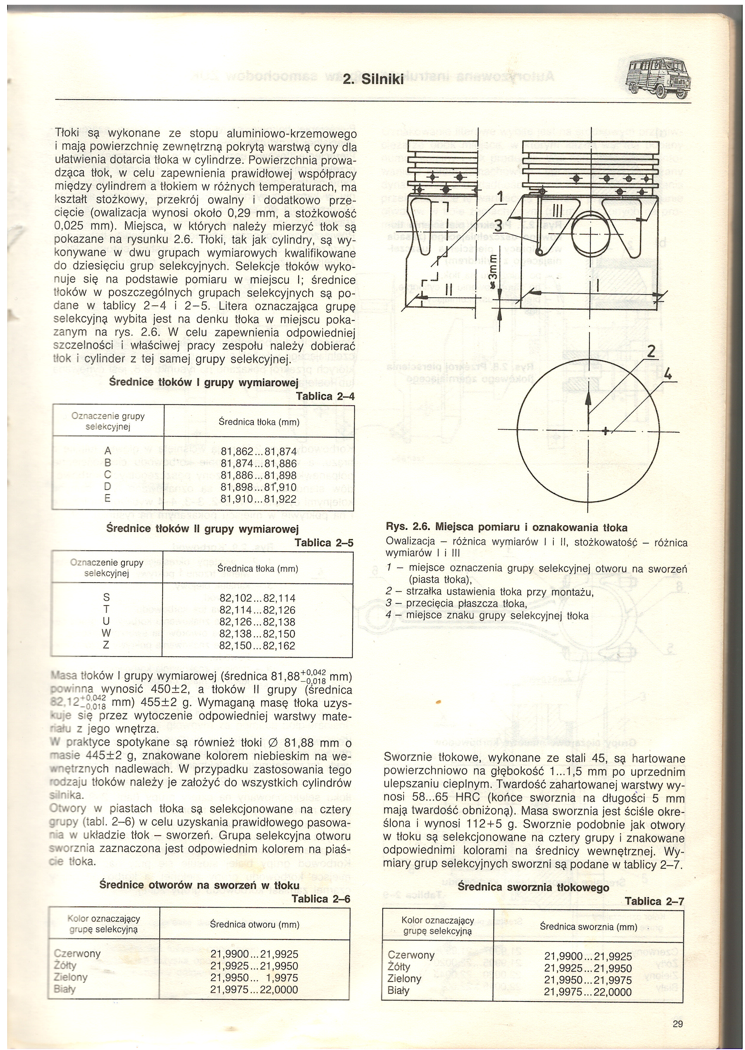

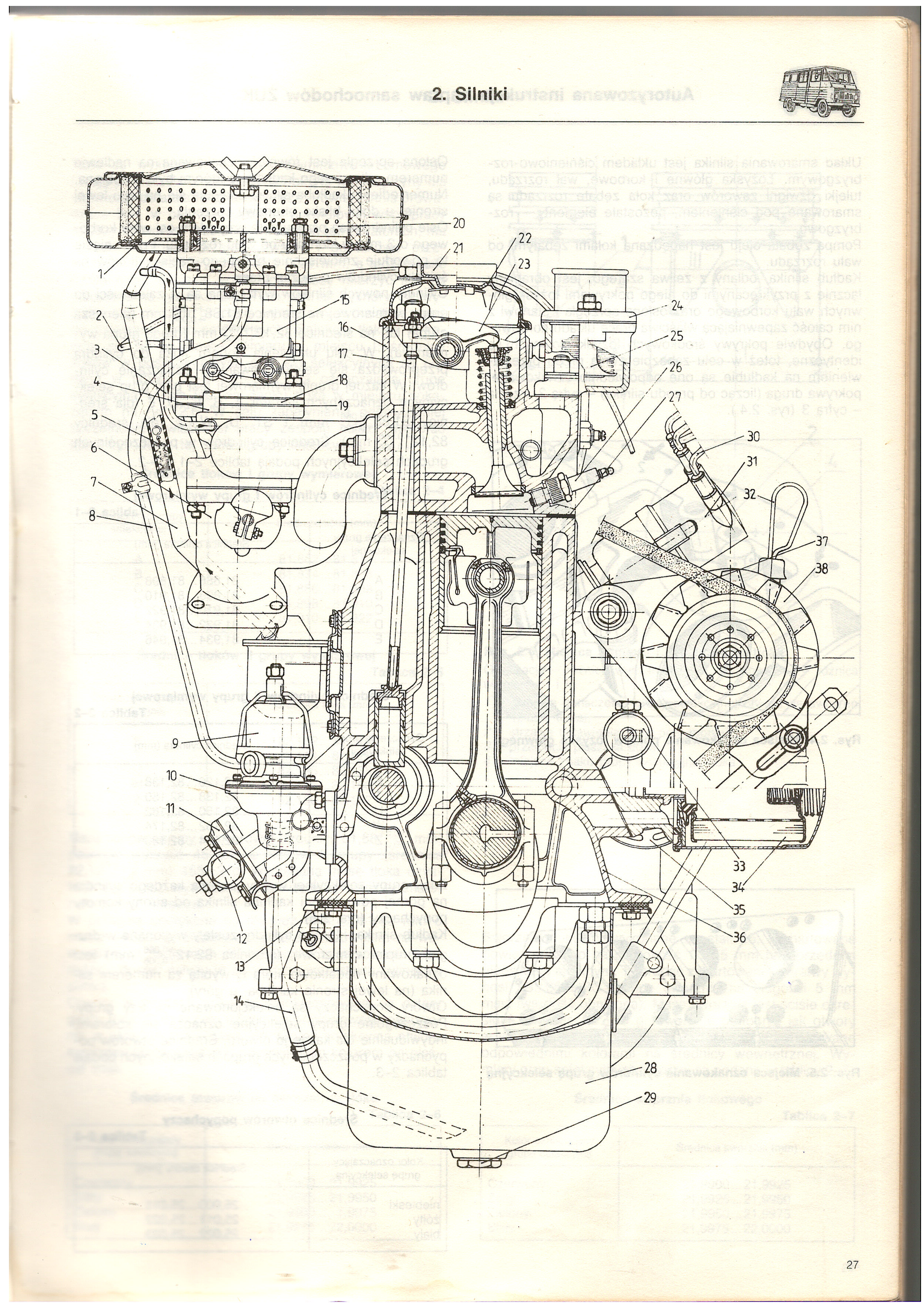

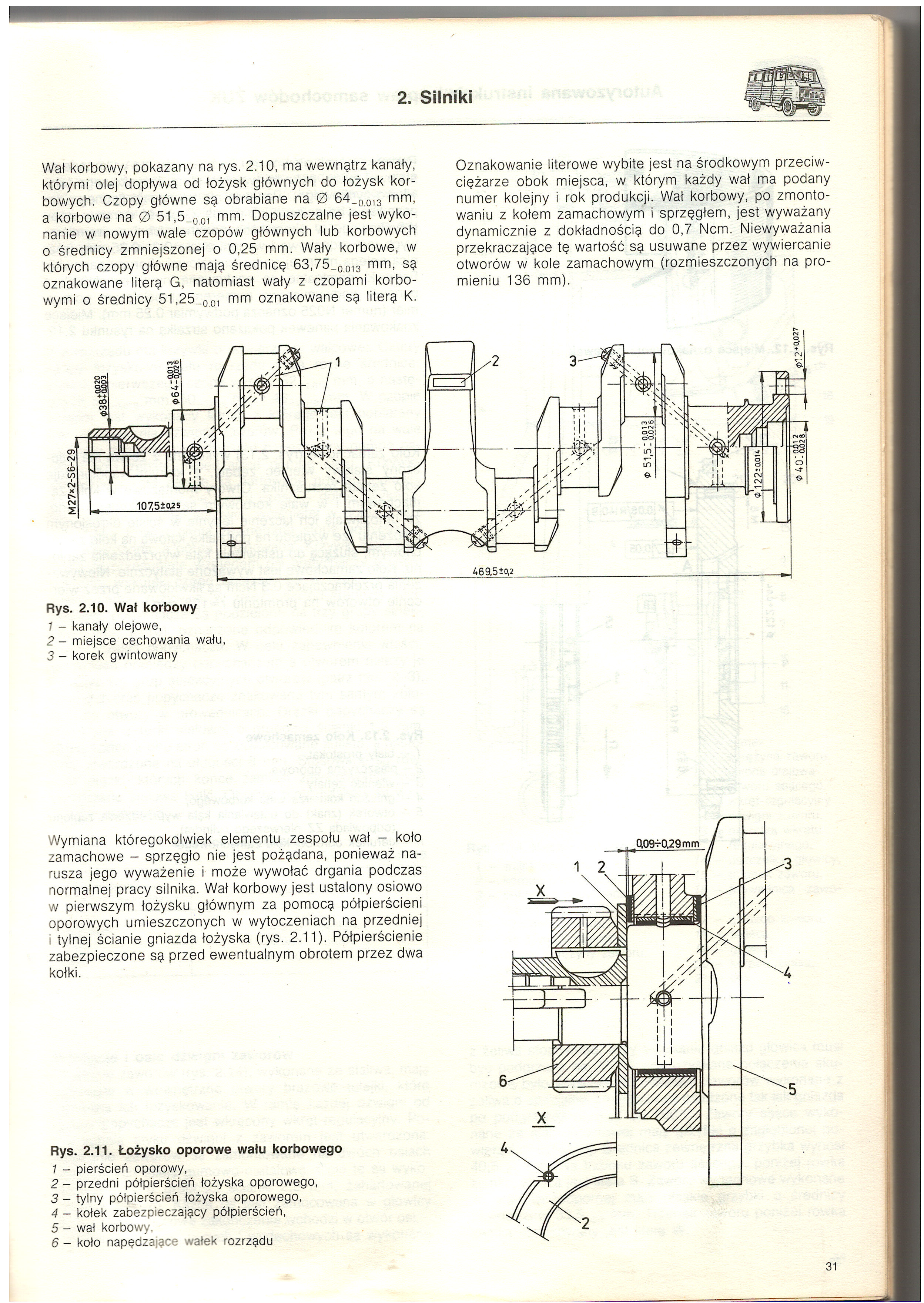

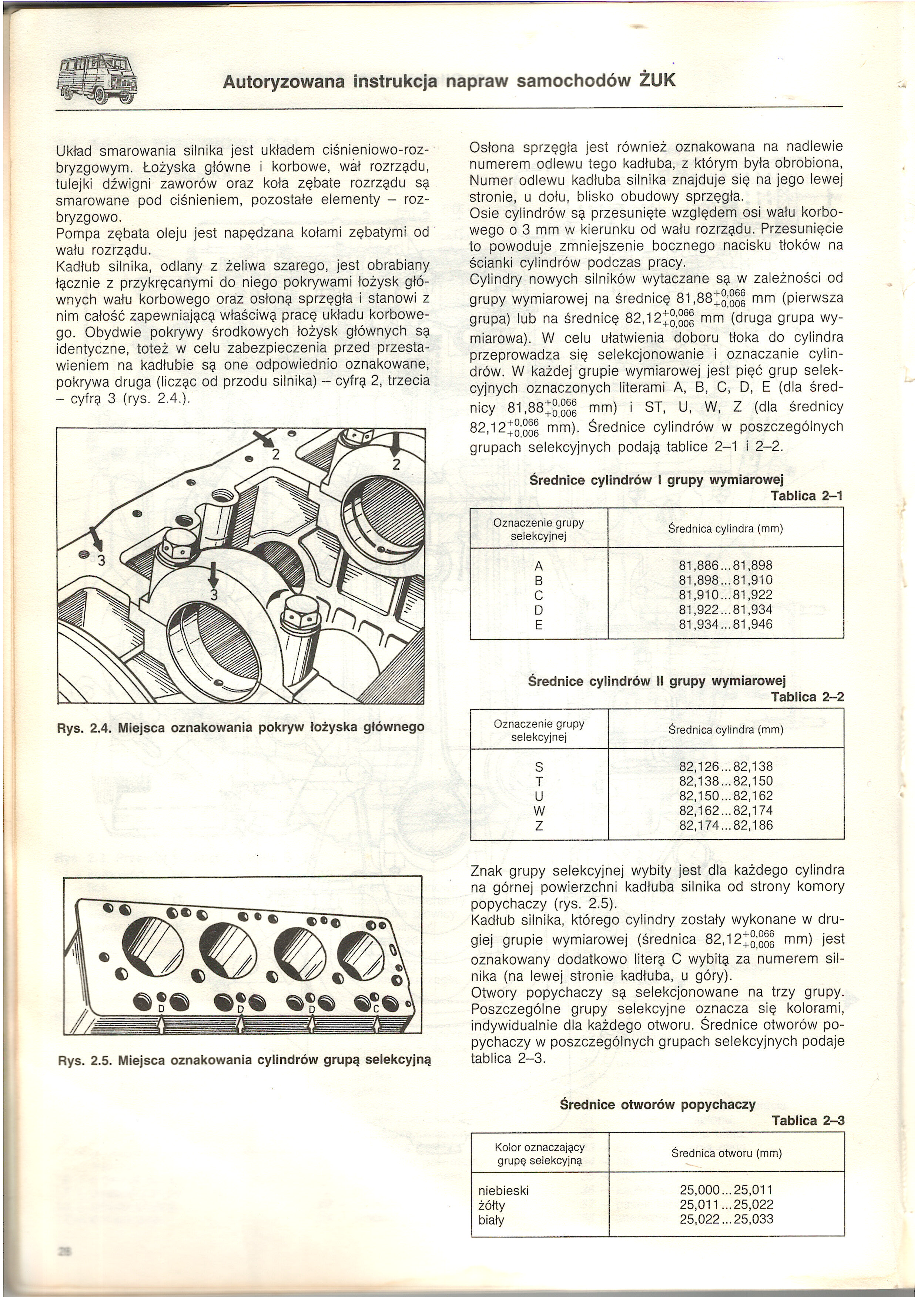

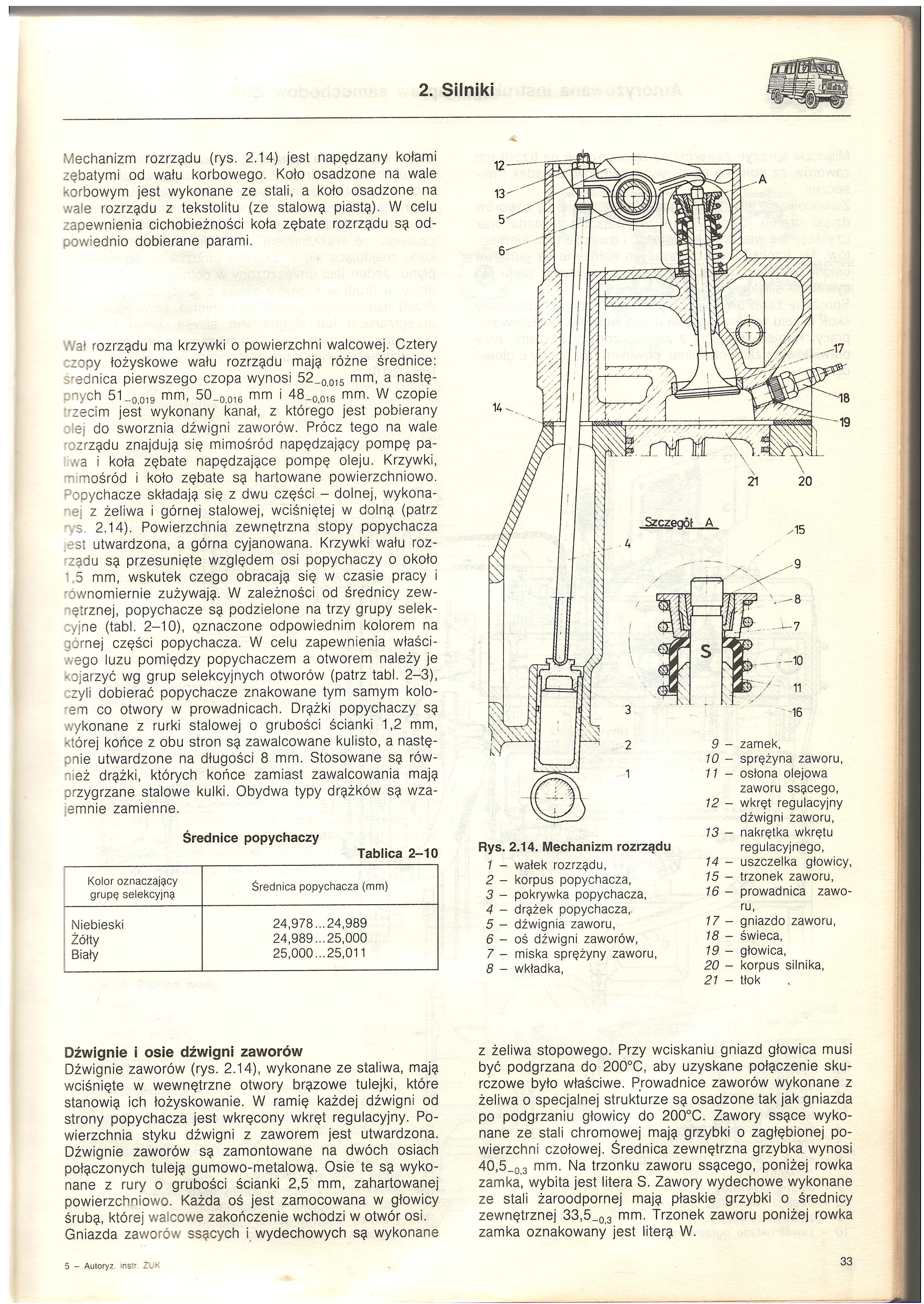

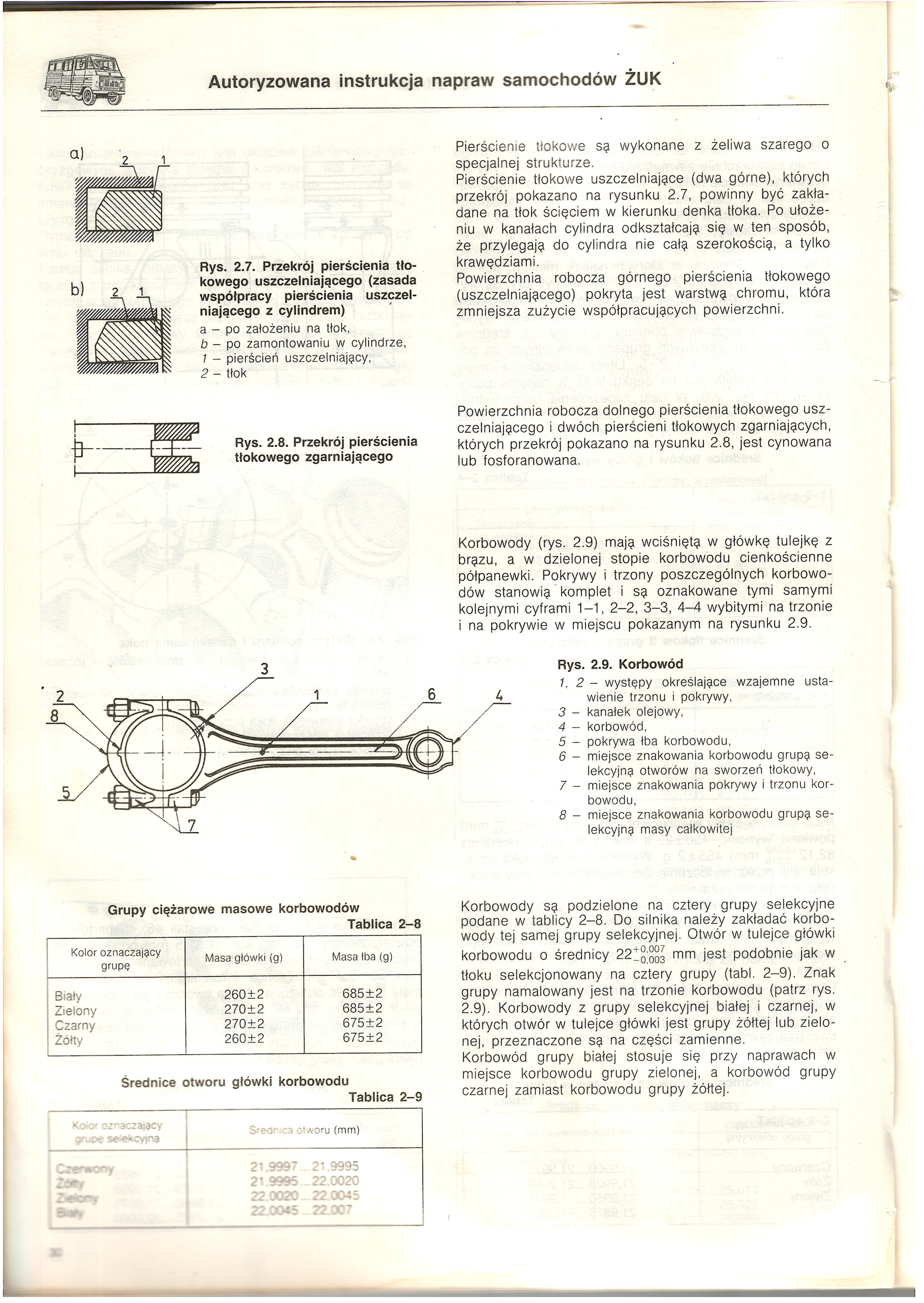

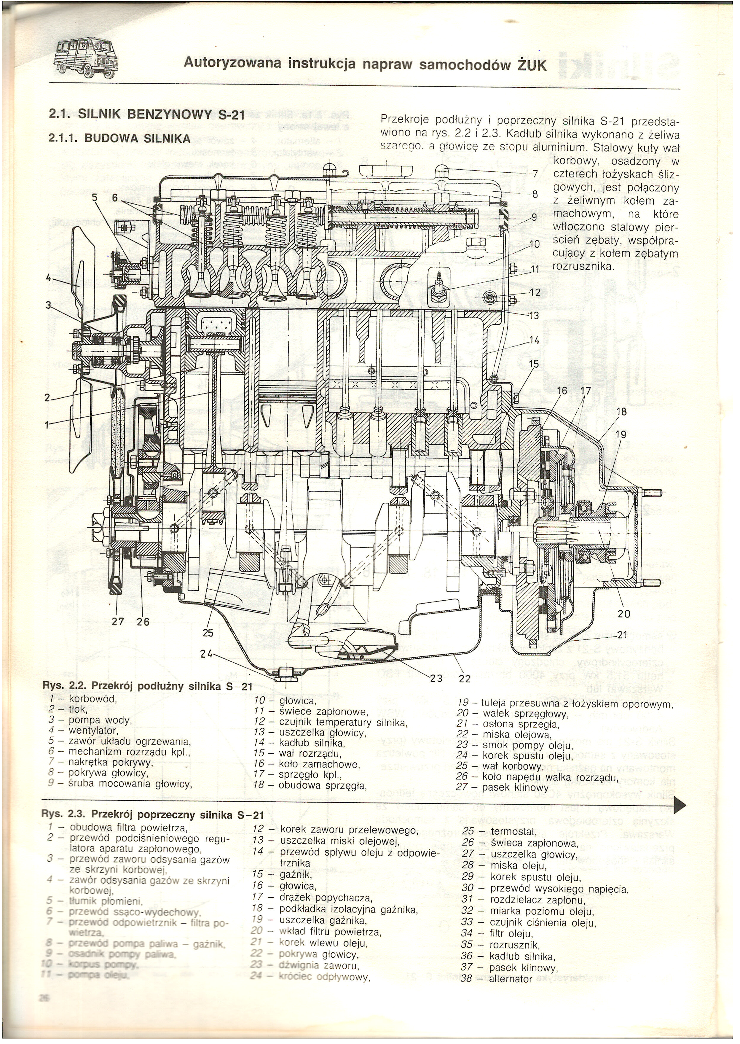

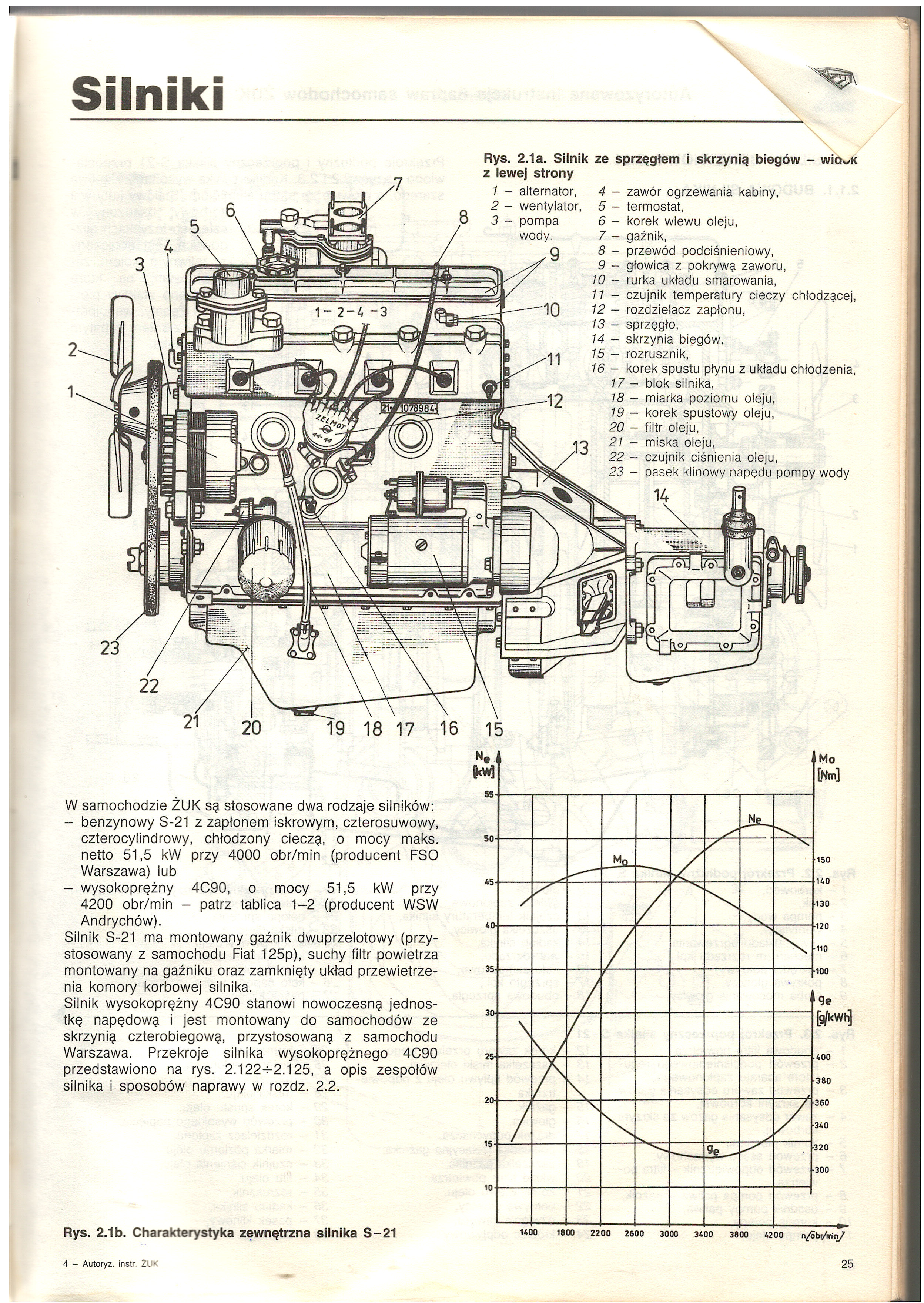

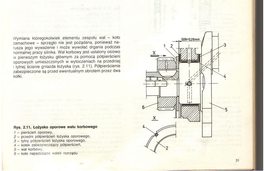

у меня на столе лежит книжка по ремонту Жук 1992 на польском языке... там о ремонте двигателя S-21 описано во такое, может поможет:

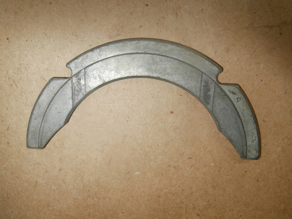

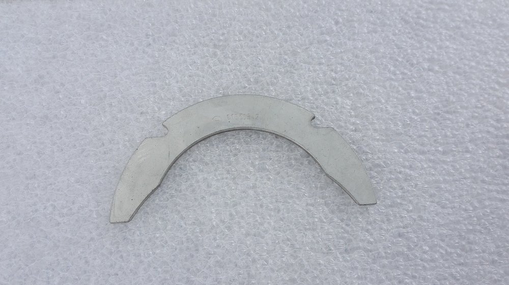

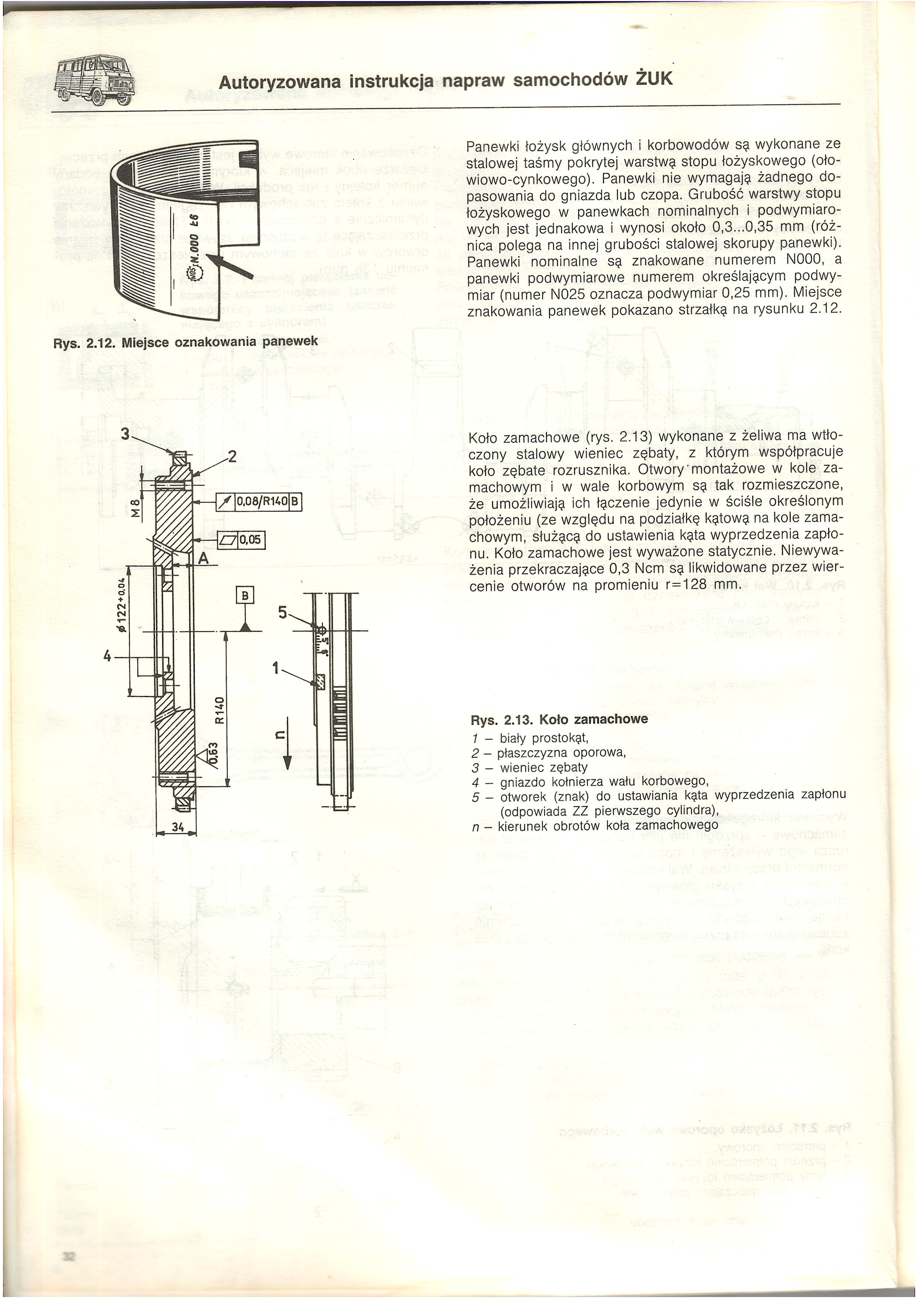

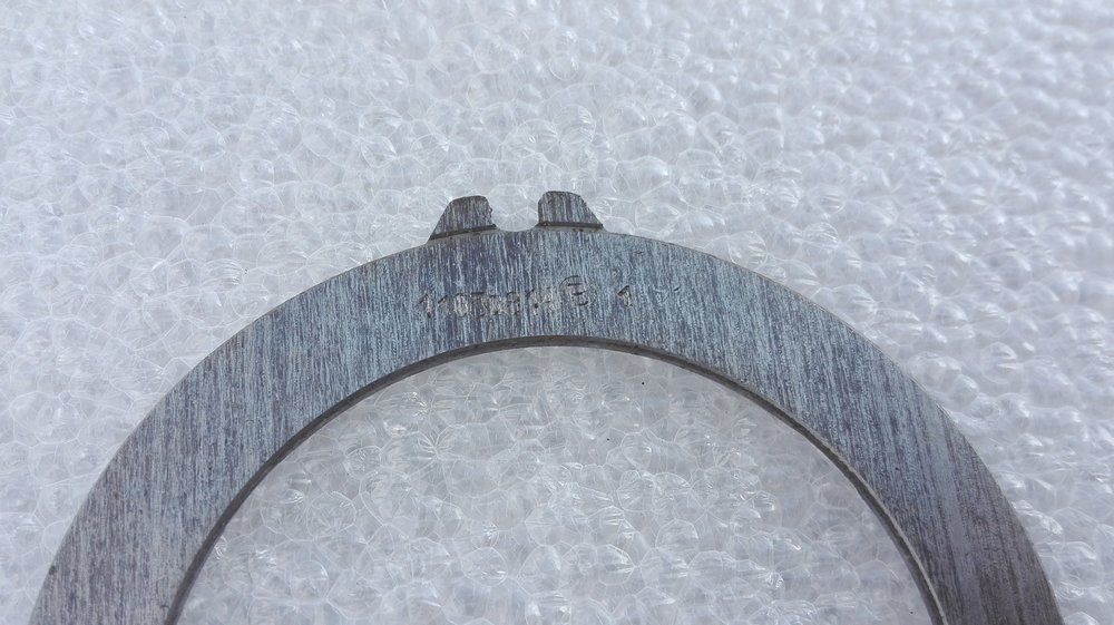

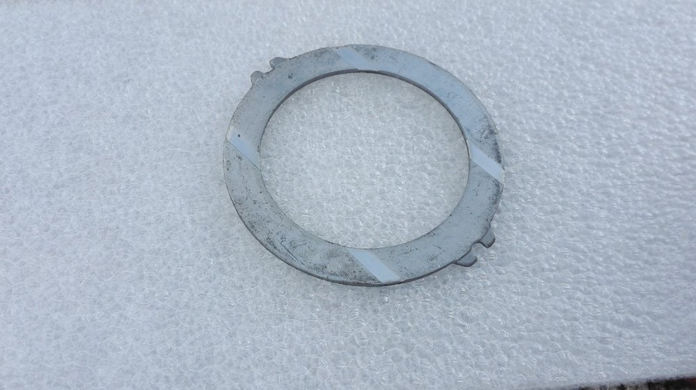

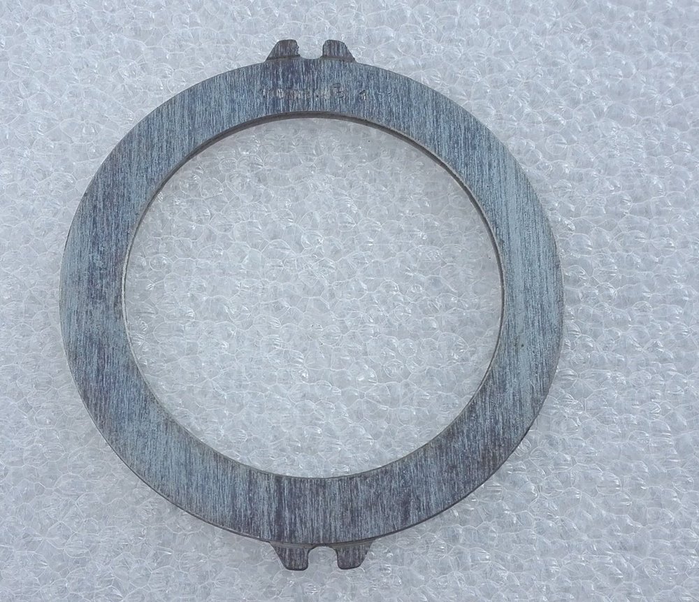

Теперь ясно..
По одному полукольцу спереди и сзади..
Спасибо!
Осталось выяснить куда ставились такие кольца:

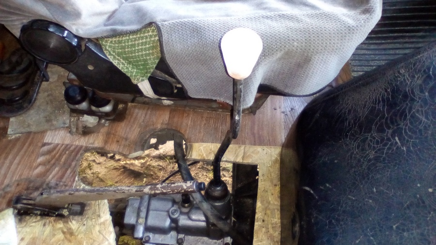

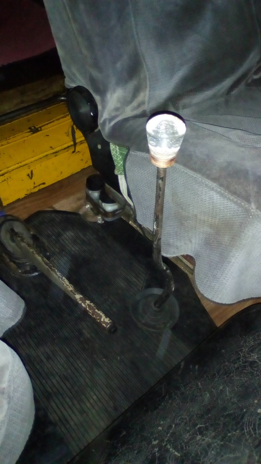

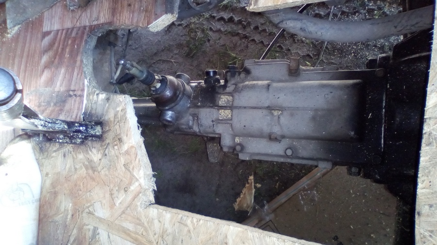

Коробка 24-ки
Она же,но с крышкой РАФ
Теперь рычаг КПП не за спиной...

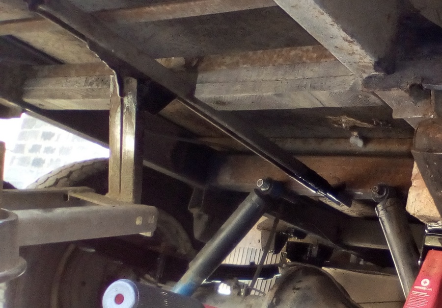

Сообщение #24 Сусанин » 23.10.2019, 22:47
АндрейТ писал(а):Прошел год после приобретения Нысы.
поздравляю с первой годовщиной!!!

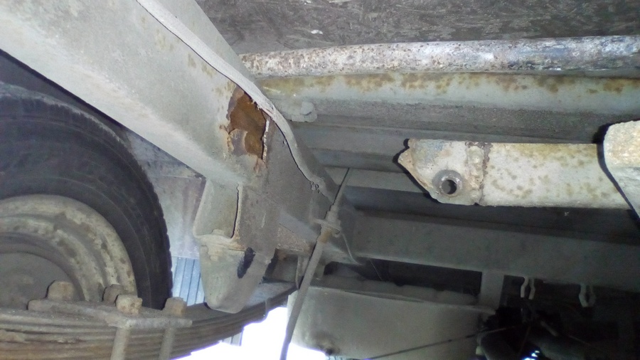

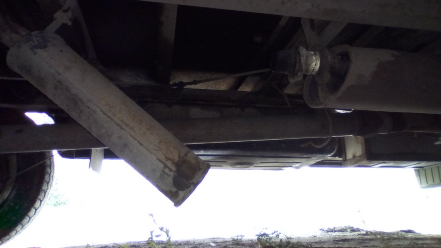

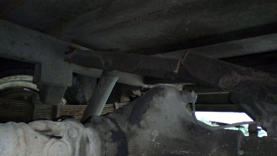

Это кто ж так поперечену выкорчивал? Вы или предыдущий владелец?

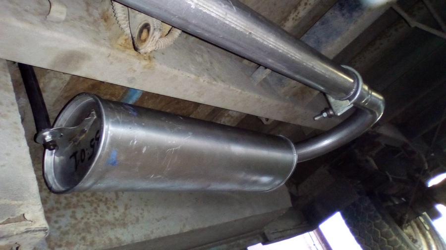

Глушитель симпатичный получился... :clap:

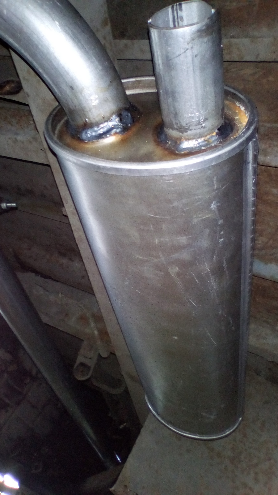

Родной глушитель и приемную трубу на Нысу ,оказывается,не проблема купить в Украине..То-ли завозят,то-ли делают.

Поперечину варили когда-то уже..Трещина была..Я,очевидно,добил..

АндрейТ писал(а):оказывается,не проблема купить в Украине..То-ли завозят,то-ли делают.
контактами поделитесь? Мне кажется что делают тут... уж больно хорошо сделан и металл супер. Родные польские - очень "не очень"... - обычный тонкий металл и грунтовка еле-еле...

Сообщение #27 АндрейТ » 23.10.2019, 22:54
Теперь готов к зиме..
Добавлено спустя 10 часов 45 минут:
Сусанин писал(а):контактами поделитесь? Мне кажется что делают тут... уж больно хорошо сделан и металл супер. Родные польские - очень "не очень"... - обычный тонкий металл и грунтовка еле-еле...
Покупал месяц назад здесь: https://avtokomfortplys.com.ua/p43919351-glushitel-nysa.html

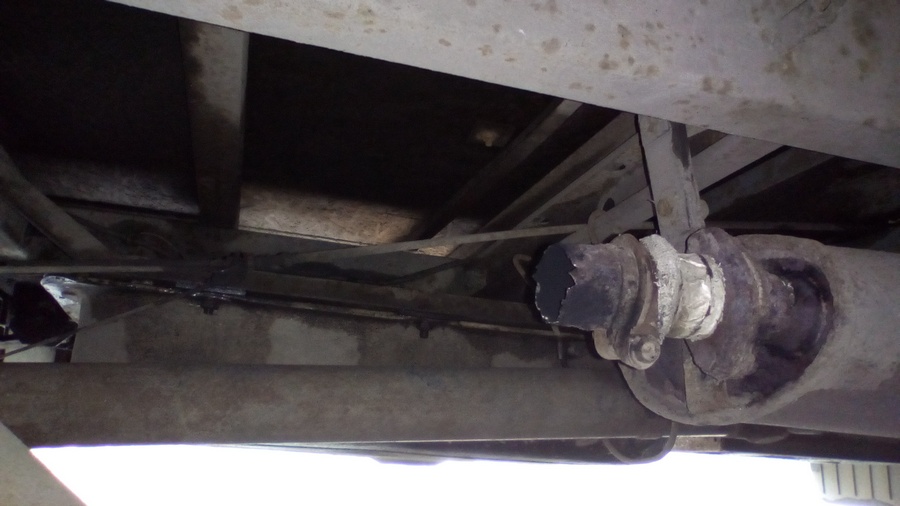

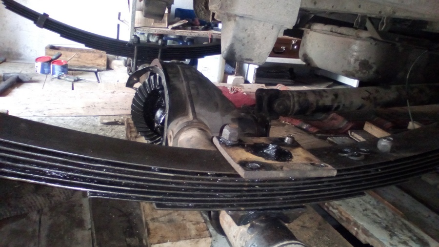

Сообщение #28 АндрейТ » 14.10.2020, 22:16

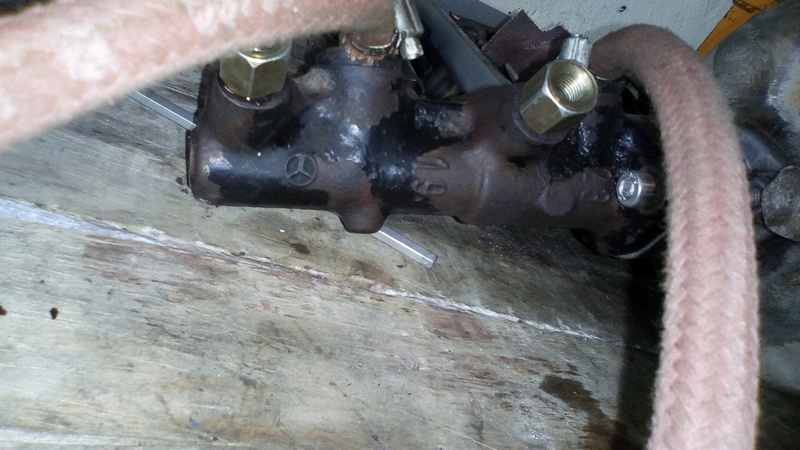

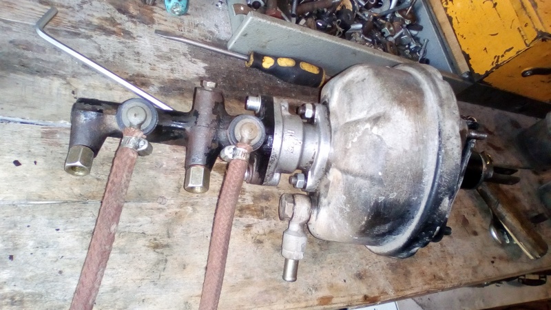

Заменил тормозную систему полностью,кроме ГТЦ..Пока поставил от 123 Мерседеса..КАЕ был прав-маловат обьем этого ТЦ..Тормозит,но буду ставить родной.
(Не соображу,как фото вставить....)
Добавлено спустя 8 минут 5 секунд:
Добавлено спустя 9 минут 53 секунды:
Добавлено спустя 49 секунд:

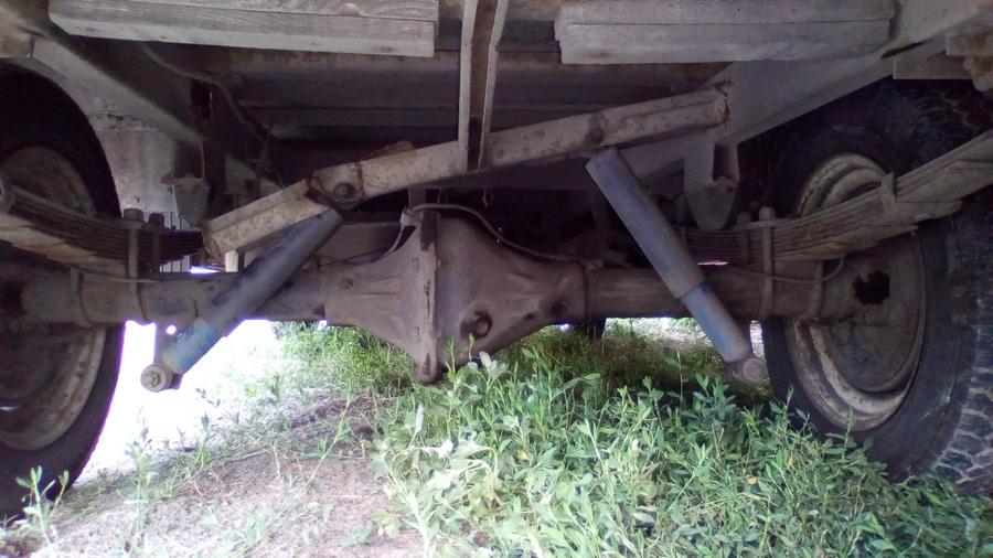

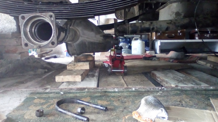

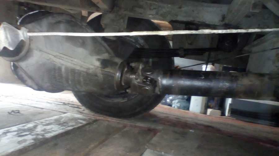

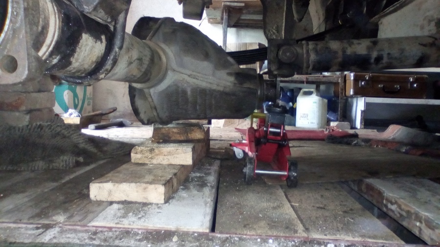

Поменял мост..Без подрезки не обошлось.
Сообщение #29 KAE » 15.10.2020, 19:01
Пока Вы не закончили с работами по установке заднего моста,- убедитесь, в том, что ось ведущей шестерни заднего моста осталась параллельной, вторичному валу КПП. В противном случае высока вероятность посторонних звуков и вибраций исходящих от карданного вала. Если верить снимкам, то, как мне кажется, условная ось ведущей шестерни ЗМ смотрит вроде как вниз. Может ошибаюсь.
С ГТЦ Нысы не связываюсь уже много лет, потому, что новый найти, - маловероятно. Это все-таки расходник. Последние лет 10, или больше, ставлю, с соответствующими переходниками, ГТЦ от ГАЗ-3110, ГАЗ-3302. Они всегда есть в наличие, по приемлемым ценам, новые.
И еще, Если ВУ установлен на штатное место, не забудьте про упор в торец ГТЦ. У меня из-а его отсутствия (по моей глупости) обломался кронштейн крепления, тот, что на раме.
Удачи! С уважением.

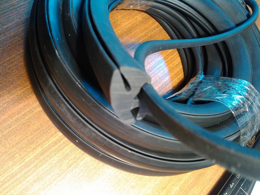

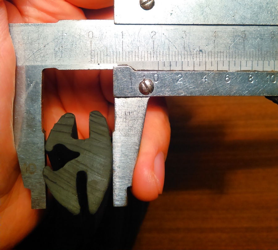

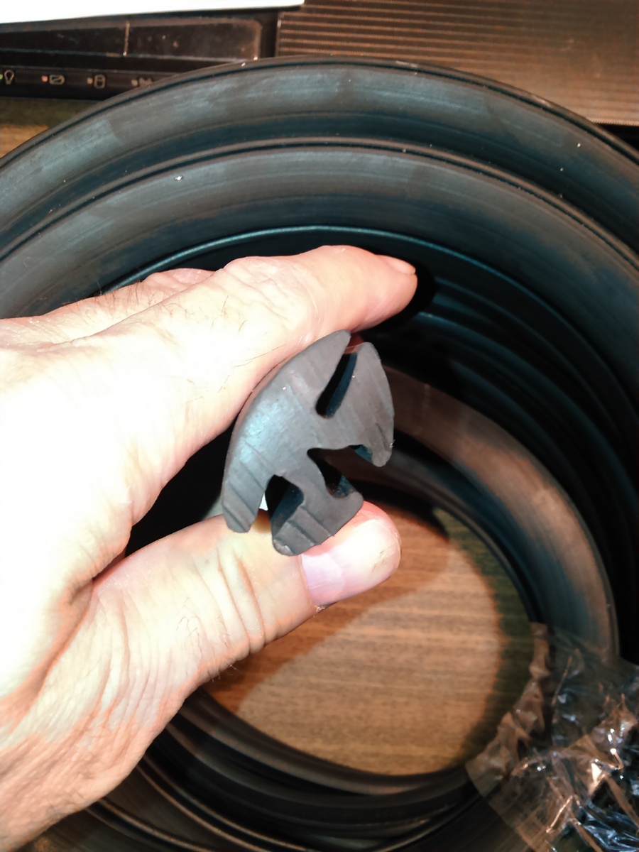

Изучаю спрос среди форумчан на предмет заказа у изготовителя новых уплотнителей боковых стекол..
Для производства боковых нужно изготовить матрицу(не помню точное название оснастки).
Необходимость ее изготовления удорожает стоимость метра изделия,поэтому-больше заказ-дешевле метр уплотнителя..
Желающие поучаствовать-дайте знать о намерениях.
(На лобовое есть автобусно-троллейбусный уплотнитель,очень близок по размерам,и даже шире на 4мм. Уже заказал-жду.На днях приедет,отпишусь.)

Завтра приедут уплотнители лобового стекла..Покажу,как выглядят на месте..Цена-300грн.

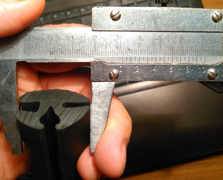

Приехали уплотнители

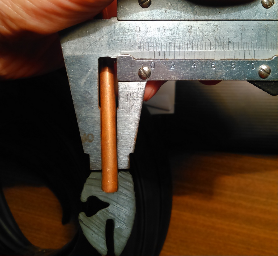

Сообщение #38 АндрейТ » 25.08.2021, 17:38
Мягкие как пластилин.
Сообщение #39 Сусанин » 25.08.2021, 18:36
АндрейТ писал(а):Может быть, Сусанин знает- он опытный "потрошитель" "Жуков" и "Ныс".
НЕ подходит. там разные профиля вообще, если мы говорим о глухих окнах. Или речь о раздвижном окне?

Размеры
Сообщение #40 АндрейТ » 25.08.2021, 18:51
