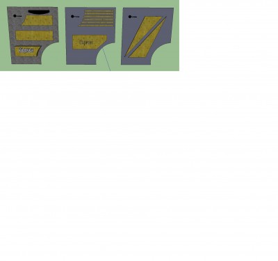

В последнюю поездку снял и забрал с собой дверные замки. Начинаю реставрировать. Так же отрисовал дверные и салонные карты. Расчеты показали что необходимо покупать три листа ДВП и семь метров дермонтина. Про потолок пока и не вспоминаю, но боюсь, его тоже надо будет перетягивать.

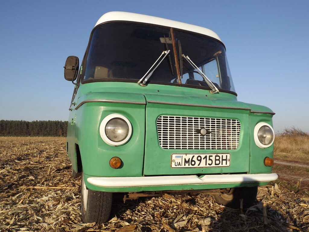

Вчера выделил несколько часов для общения с Нюсей. Первым делом залили водички, поставили аккум, завелась почти сразу. Ну и конечно, прогуляли ее после зимней спячки. Не много, несколько километров по округе.

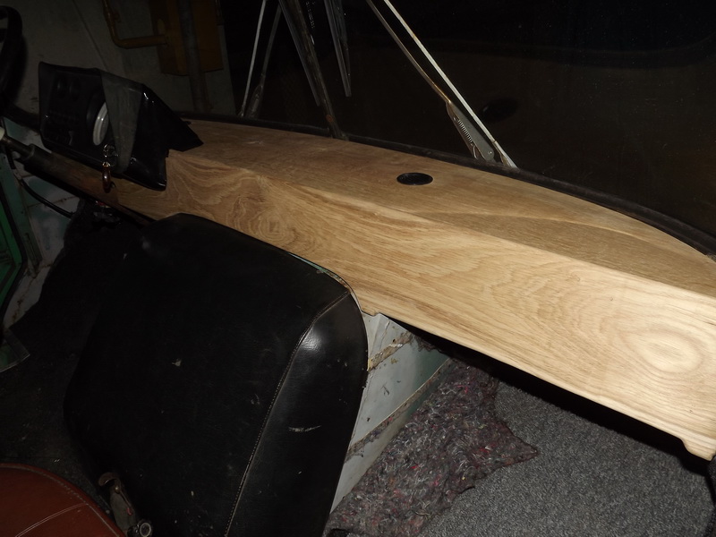

Потом продолжил доводить до ума торпедо. прорезал отверстия под дефлекторы обдува лобового стекла, изменил форму вырезов над внутренним капотом и в ногах у пассажира. Отшлифовал поверхность. Теперь надо покрыть лаком.
Сообщение #48 piatroc » 22.03.2015, 21:32
Чумак, салон будет под дерево?)))))
Сообщение #49 Чумак » 22.03.2015, 21:36
Скажем так: с использованием элементов из натурального дуба
Для перетяжки дверных и салонных карт приобрел ДВП, винилскожу серого цвета (темнее среднего), поролон 5мм для подложки и клей Наирит в ж/б. Теперь возникает дилема, как придать этому всему некий шарм, эстетический вид. Ведь в домашних условиях термотиснения никак не добиться, как это делали на заводе. А просто ровные плоские листы - уж больно пресно и кустарно будут выглядеть.
По этому хотелось-бы услышать советы и предложения. Кто как это видит. У меня у самого есть несколько идей. Нарисую - опубликую. Но, как говорится, одна голова хорошо.., ну дальше все знают. :smile:

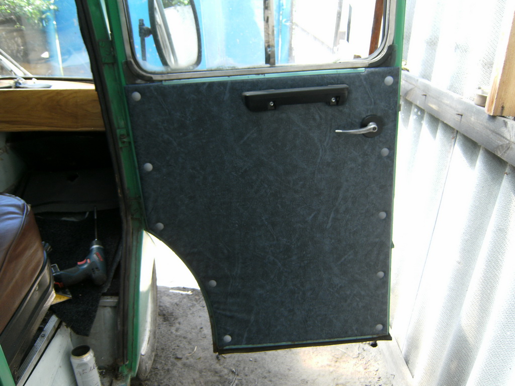

Карты потихоньку вырисовываются. Планов было много, но пока делаю без лишних изысков.
Как всегда, не хватает свободного времени.
отделка будет (наверное, но не факт, что точно) приблизительно в таком стиле
Ручку-подлокотник использовал от ВАЗ-копейки. Родные настолько уродские, что вопрос о их сохранении даже не возникал. А эти и называются копеечными и стоят так-же на разборке. 20 грн/шт (меньше 1$). Купил три штуки в отличном состоянии.
Для крепления карт к двери купил заранее Газелевских пистонов и столкнулся с тем, что диаметр "шляпки" просто огромен по сравнению с родными, а если сдвигать их к середине двери, то под ними не остается металла, каркас двери изготовлен из очень узкого профиля. Пришлось хоботить внутри дополнительные перемычки, а в них уже сверлить отверстия под пистоны. Жесткосто двери при этом возросла в разы. Своего рода неожиданный бонус. Теперь дверь закрывается от легкого толчка с приятным звуком "Клацц", а не как было раньше - "Хабах!"

Вчера продолжил работы по приведению в порядок салона. Закончил с картой передней правой двери и выполнил половину таких-же работ на левой.
Представляю несколько фото процесса:

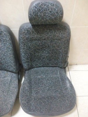

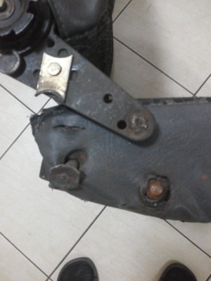

Раздобыл тут на днях пару передних сидух от Славуты. Обивка в очень неплохом состоянии, а вот кронштейн спинки водительского разломан напрочь. Будем реанимировать.
