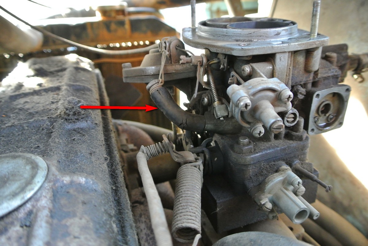

кто подскажет , для чего заглушили :eek: :help: :think:
нашел все таки причину свиста воздуха, шланг на вакуум тормозов возле впуск коллектора задубел и выводил серенады мне :biggrin:

Сообщение #47 Сусанин » 05.10.2015, 10:34
mihuil77 писал(а):свиста воздуха, шланг на вакуум тормозов возле впуск коллектора задубел и выводил серенады мне
и как полечил?

Сообщение #49 mihuil77 » 05.10.2015, 10:44
Сусанин писал(а):и как полечил?
у шланга запас был, подрезал и хорошо захомутил. Заводил-не свистит

Сообщение #50 Сусанин » 05.10.2015, 10:45
mihuil77, дивный карбюратор... что за модель? Кстати двигатель родной?

Сообщение #51 mihuil77 » 05.10.2015, 10:49

Сусанин писал(а):дивный карбюратор... что за модель? Кстати двигатель родной?
вот тут и засада, сам хотел спросить знающих , что за карб, помогите идентифицировать :help: ? и для чего заглушен штуцер на фото выше???:help:
движок по уверениям хозяина бывшего родной :weirdface:

Сообщение #52 Чумак » 05.10.2015, 11:38
Карбюратор "жигулевский", у меня на копейке точно такой стоял. Названия точно не помню, ДААЗ-какойто-там.

Сообщение #53 mihuil77 » 05.10.2015, 14:28
Чумак писал(а):ДААЗ-какойто-там
Вариантов больше нет? Я в карбюраторах не просто :kettle: , а самовар :cyclop:
Еще нашел что за штуцер заглушен - это подвод картерных газов (правильно?).Как влияет на работу двигателя эта заглушка? Хуже или лучше :help:

Сообщение #54 Чумак » 05.10.2015, 15:18
Мануал пишет: "шланг подвода картерных газов малой ветви системы вентиляции картера".

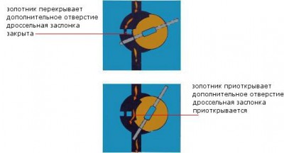

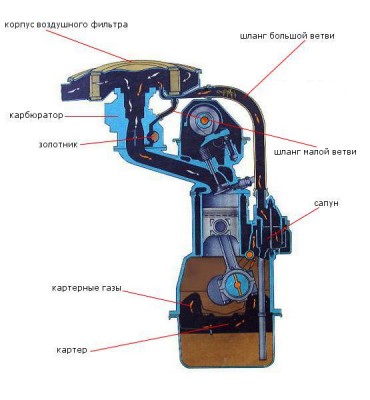

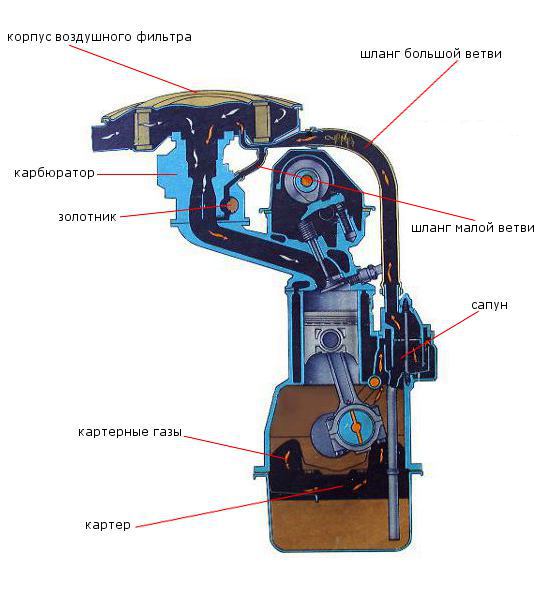

Система вентиляции картерных газов двигателей с карбюраторами 2105, 2107 «Озон» и их модификациями состоит из большой и малой ветвей. Через большую и малую ветвь газы удаляются при повышенных нагрузках, через корпус воздушного фильтра и карбюратор, при невысоких нагрузках удаление происходит через малую ветвь, в карбюратор, и далее в задроссельное пространство.
Схема системы вентиляции картера двигателя автомобиля.
система вентиляции картера двигателя автомобилей ВАЗ 2105, 2107
Принцип действия

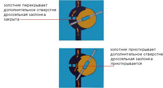

Под воздействием разрежения, возникающего в корпусе воздушного фильтра при открытых дроссельных заслонках и высоких оборотах коленчатого вала двигателя, картерные газы высасываются из картера двигателя и принудительно подаются через сапун и шланг вентиляции в полость воздушного фильтра после фильтрующего элемента. Это работает большая ветвь системы вентиляции. Через малую ветвь, в этом случае, происходит дополнительное удаление. Золотник, входящий в малую ветвь вентиляции, находящийся на оси дроссельной заслонки первой камеры, внутри корпуса карбюратора, увеличивает проходное отверстие для прохождения картерных газов по мере открытия дроссельной заслонки и вращения ее оси.
При работе двигателя на холостом ходу или с небольшими нагрузками дроссельные заслонки либо закрыты, либо слегка приоткрыты, разрежение в корпусе воздушного фильтра слишком мало и вентиляция через большую ветвь происходит вяло, а под закрытыми дроссельными заслонками разрежение довольно велико. Поэтому вентиляция происходит через малую ветвь вентиляции картера. Золотник перекрывает отверстие отвода газов и они проходят лишь через малое калиброванное отверстие, таким образом предотвращается неустойчивая работа двигателя на холостом ходу из-за черезмерного «подсоса» постороннего воздуха в карбюратор.
схема работы золотникового устройства карбюраторов 2105, 2107 Озон

В итоге, мое мнение - можно забить на этот патрубок. Заглушить и забить.
