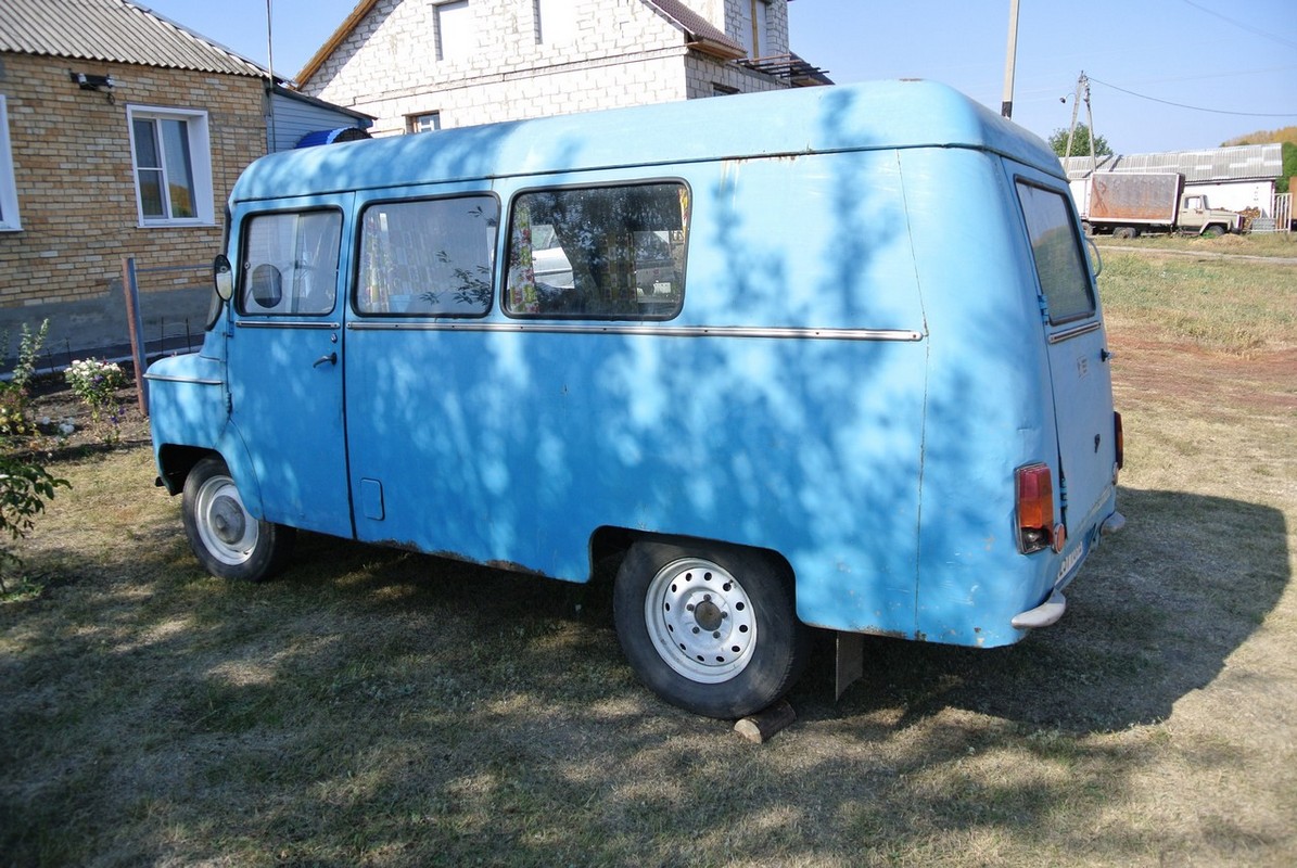

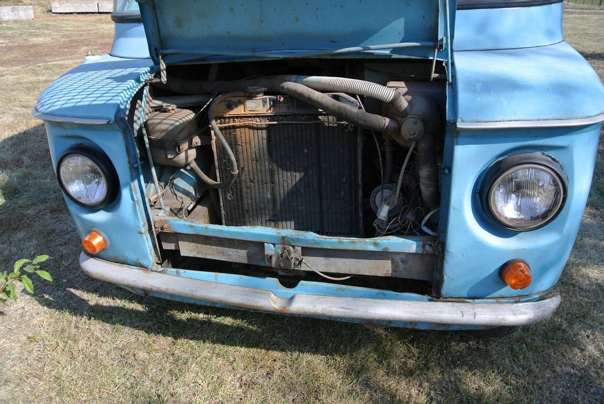

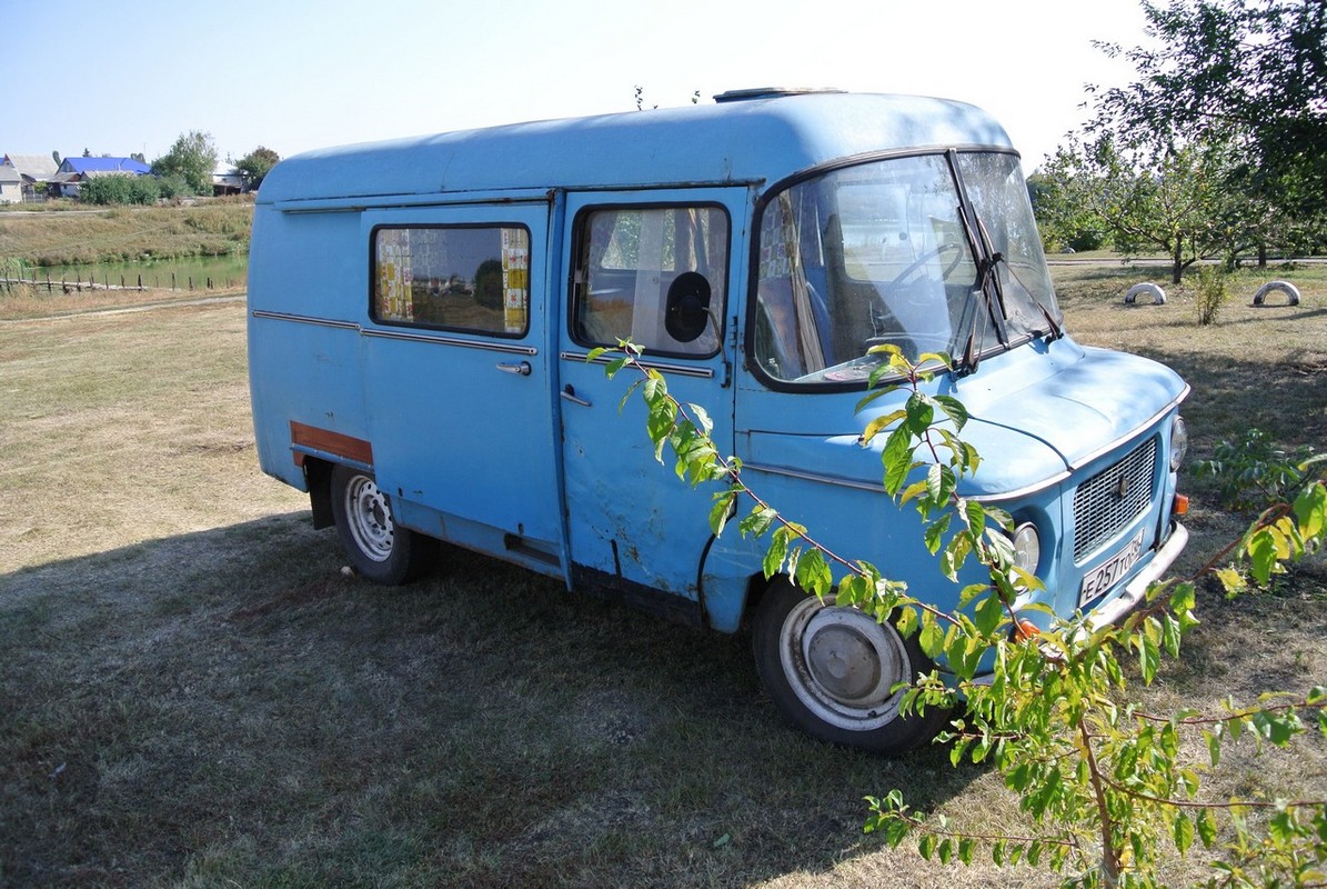

Приобретена сия колесница вчера года 2015 дня 19 месяца сентября.
Вот изображения.
вот это она...
это тож она
мордаха
Сообщение #2 piatroc » 20.09.2015, 16:35
mihuil77, мои поздравления. Зачетная колесница, и в очень хорошем состоянии, только поправить правую дверь, да замятый зад.
Сообщение #3 vagprofi » 20.09.2015, 17:04
Присоединяюсь к поздравлениям! Отличный автомобиль, даже дверь сдвижная присутствует! :eek:

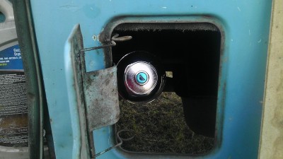

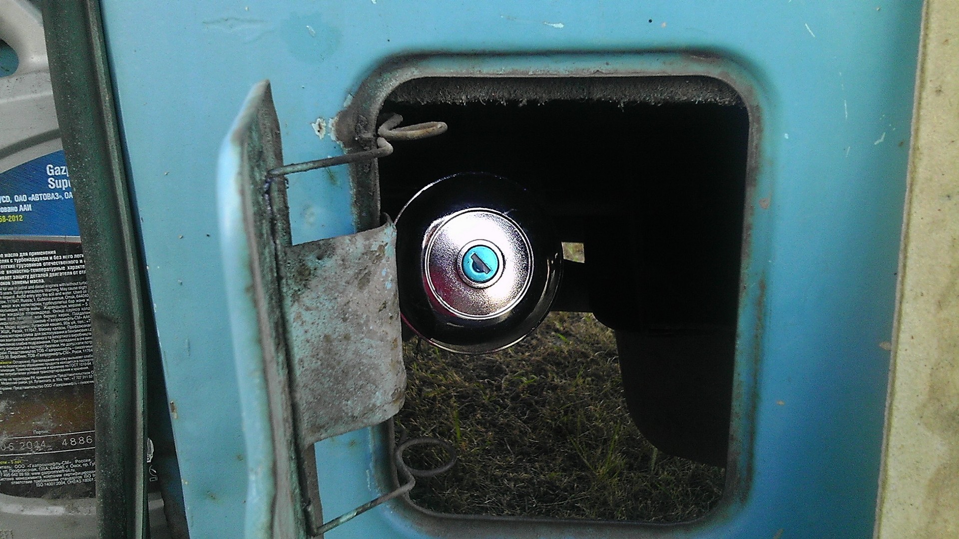

сегодня тоже прикупил замок с ключом на бак. Корпус пластиковый у этой крышки, надо аккуратно крутить :eek:

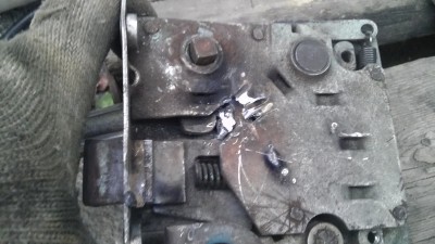

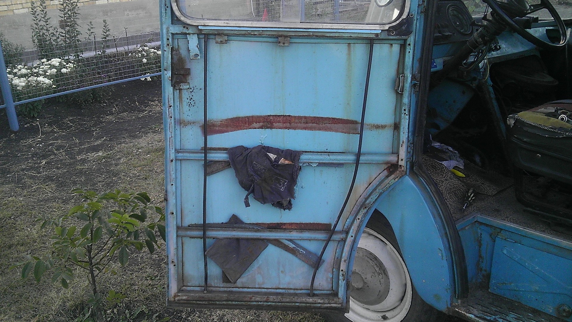

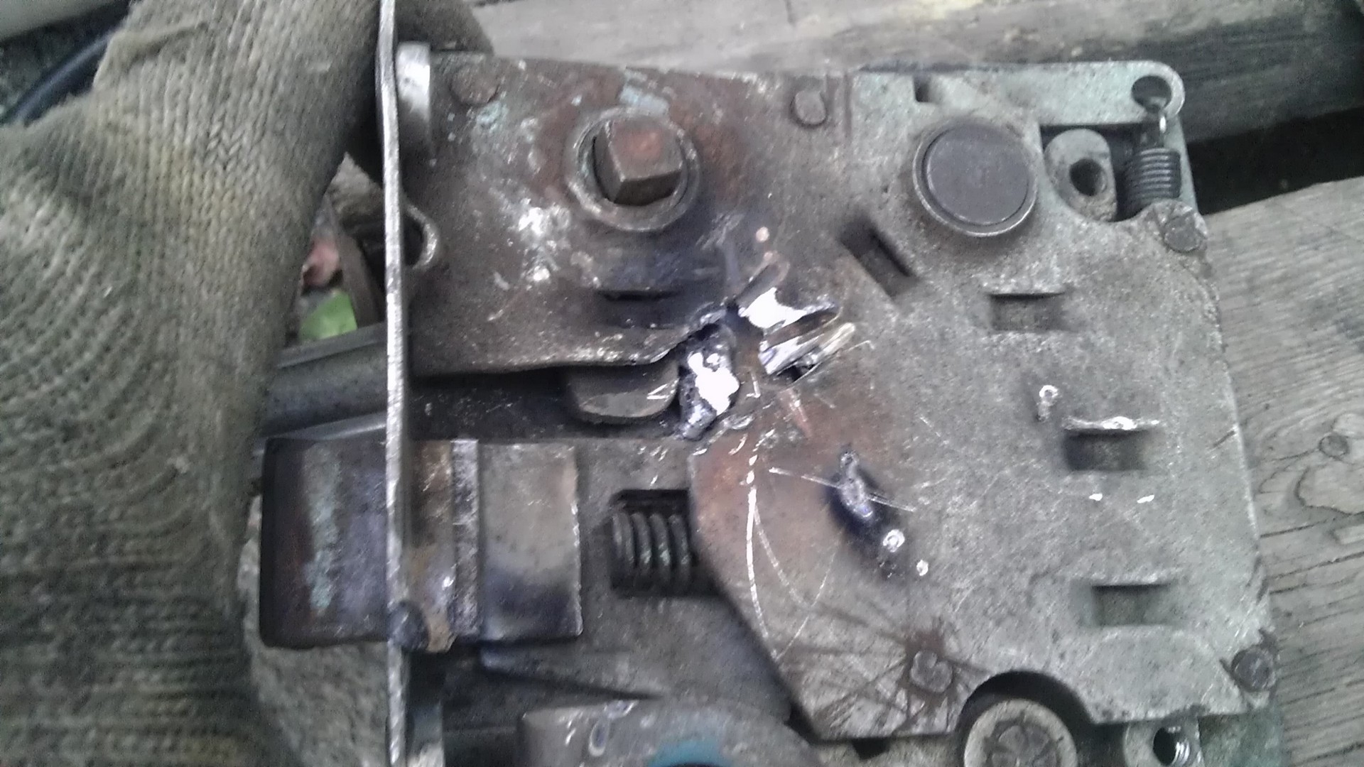

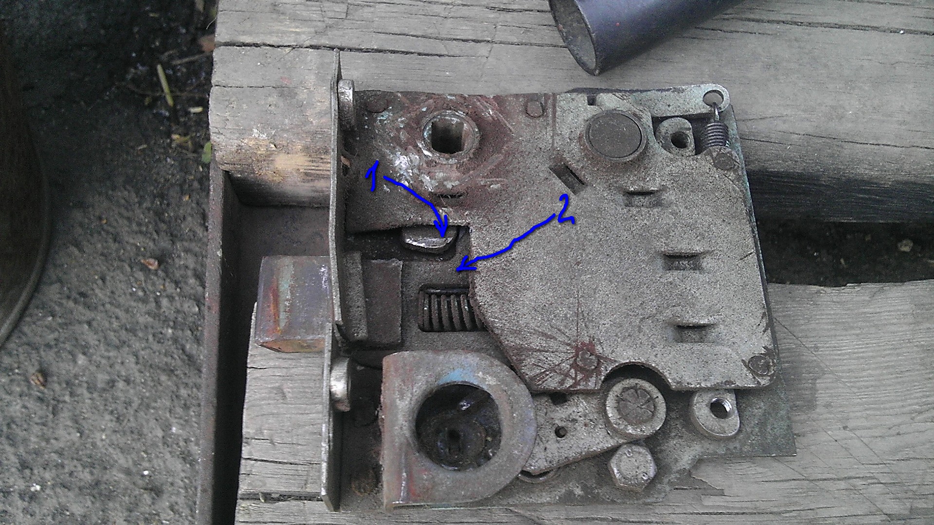

вот еще обозначилась неисправность замка двери водителя.Ручкой двери невозможно было открыть дверь с улицы закрытую на 2й щелчек(или упор). Разобрал дверь и вот....
в двери обнаружились какие то тряпки, а также карман оторванный от штанов, предполагаю что это была шоферская заначка :biggrin:
сняв замок увидел что при попытке открыть дверь, толкающая пластина 1 наскакивает на пластину открывания 2.
все разболталось..,а замок заклепан. решил наварить металла сваркой в место контакта пластин,только пришлось подрезать болгаркой внешнюю пластинку, но вроде вышло.попробовал-открывает. :smile:
а ключом которая закрывается личинка замка от чего то подходит? прошлый хозяин ключей не имел от нее. вот думаю может ручки дверей с замками заменить,только от чего? :think:
