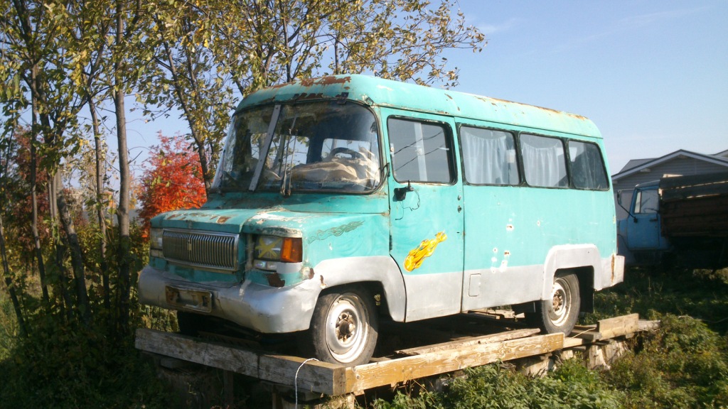

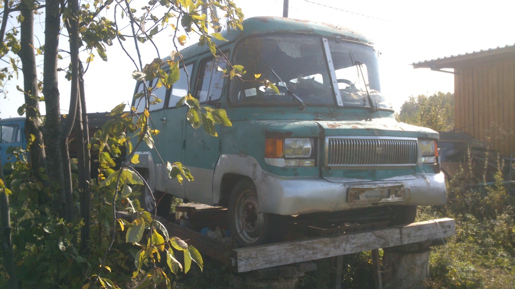

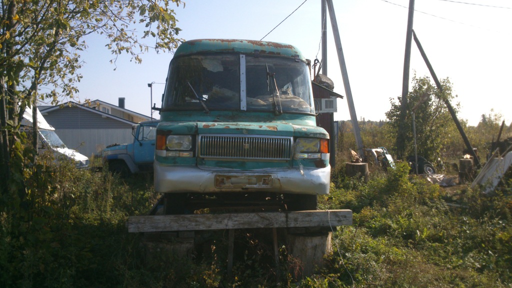

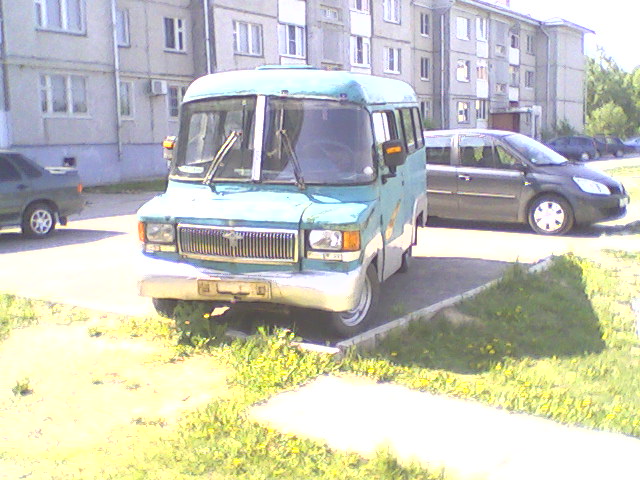

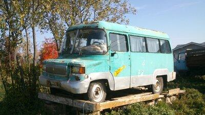

ИИИИ.. Вот планирую весной (уже четвертую:)))начать тюнинг уже немного тюнингованной Нысы.Вот она какая есть и предположительно хочу внести в нее изменения по эктерьеру).фары(хотел фары и решетку от ниссан эльгранда, но померив не подойдут-хотя близко), задние фонари у меня уже есть -от фольц-гольфа4,ну и должно получится примерно что-то смешанное или смешное)).

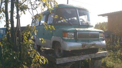

В общем начал.Снял все сиденья, ржавый бензобак снял. Купил водительское лобовое ,но оно оказалось короткое по размеру по высоте ,ширине.Сделал эстакаду и загнал Нюсю на неё.
Смазал все болтовые соединения.

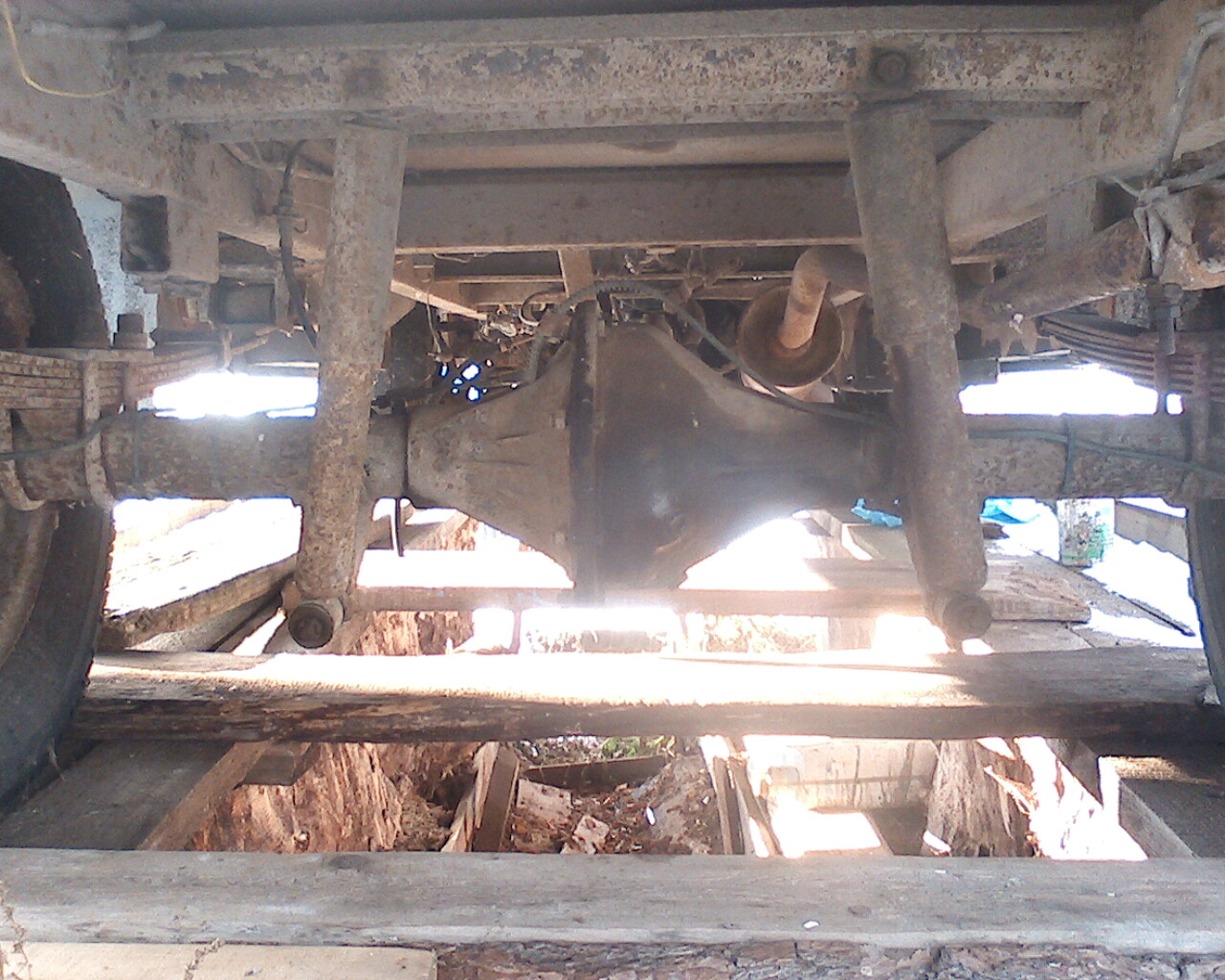

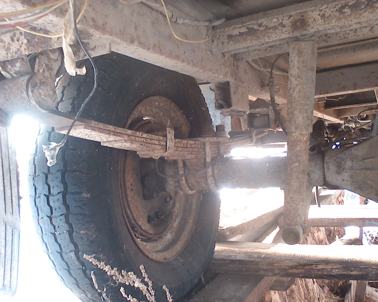

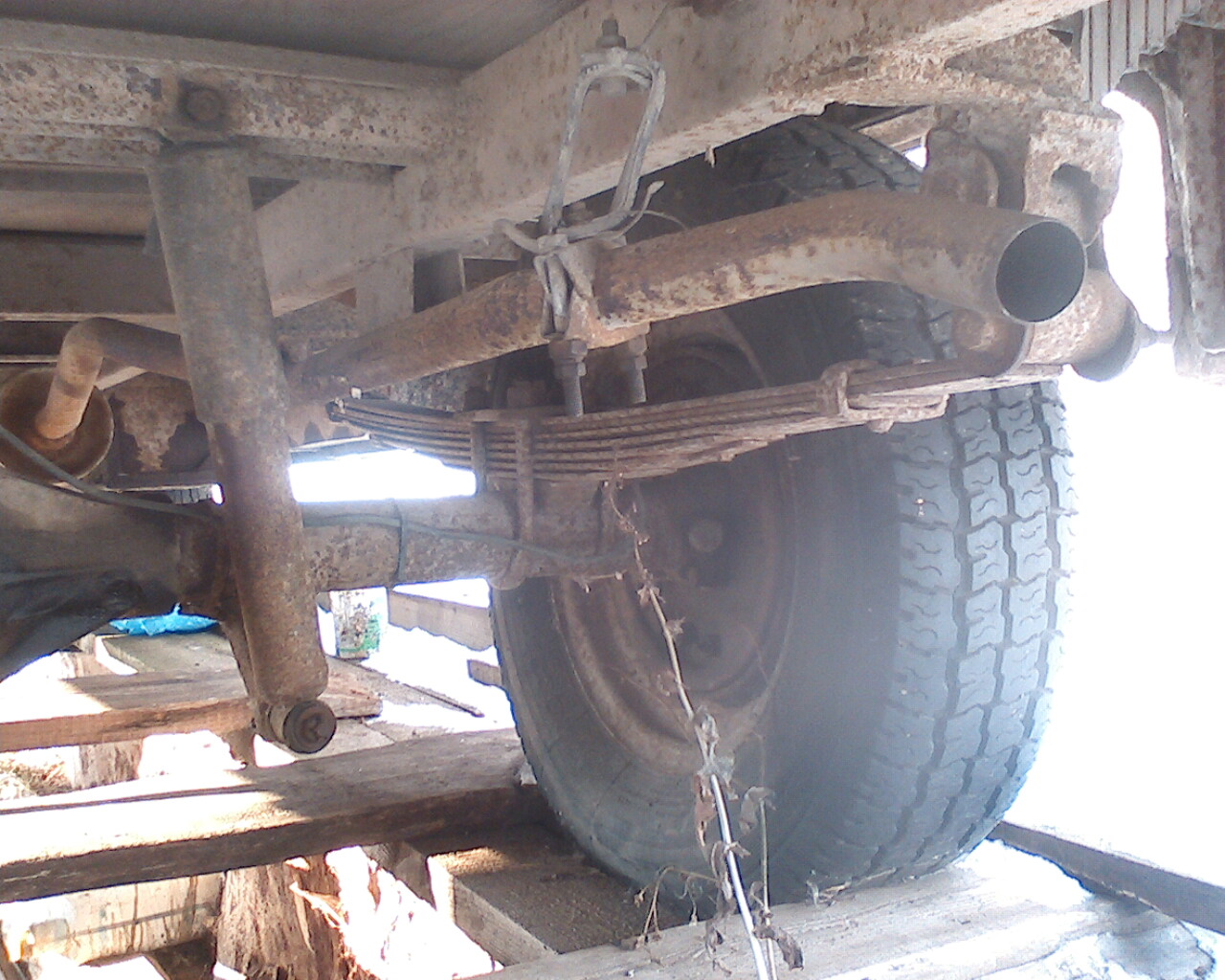

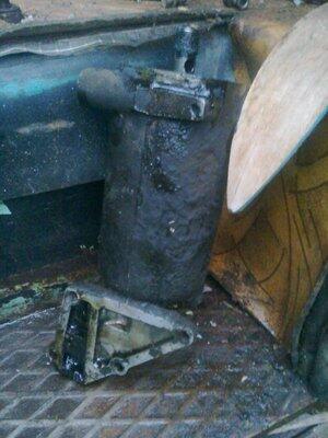

Из ревизии снизу.Нужно заняться на раме ушами рессор-усилить -переварить. покрасить раму. заменить амортизаторы, шланги, рулевые наконечники(вроде от уаз подходят)сделать трос ручника.вот думаю рабочие тормозные были все новые 5 лет назад.и столько же не эксплуатировались-наверно под замену.
Главный точно снова поменяю на Волговский-стоит от классики-не откачивает хорошо обратно.

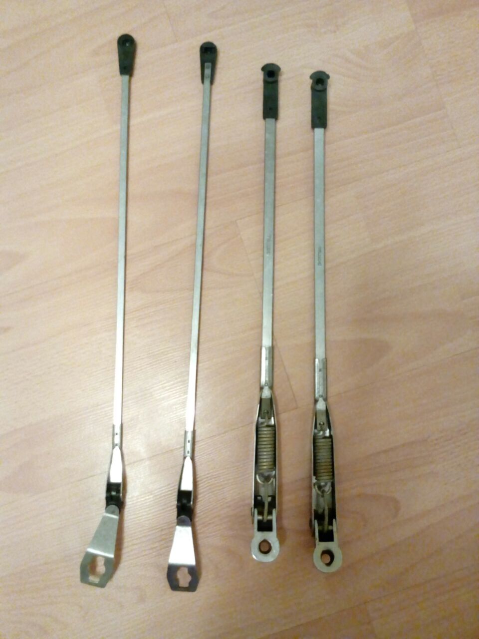

Нужно новые дворники(сами рычаги). Нашел новые в Нижнем Новгороде. На выходные заберет друг и отправит мне по почте.

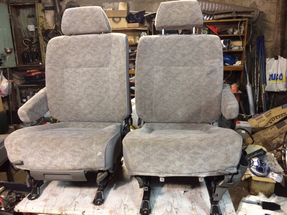

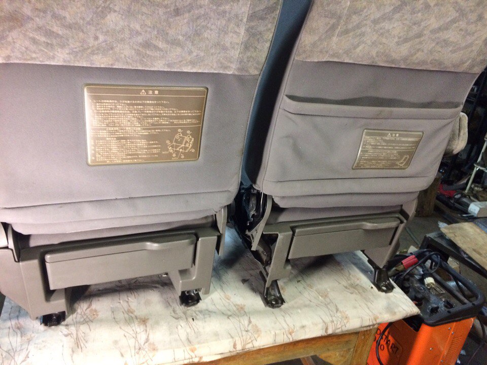

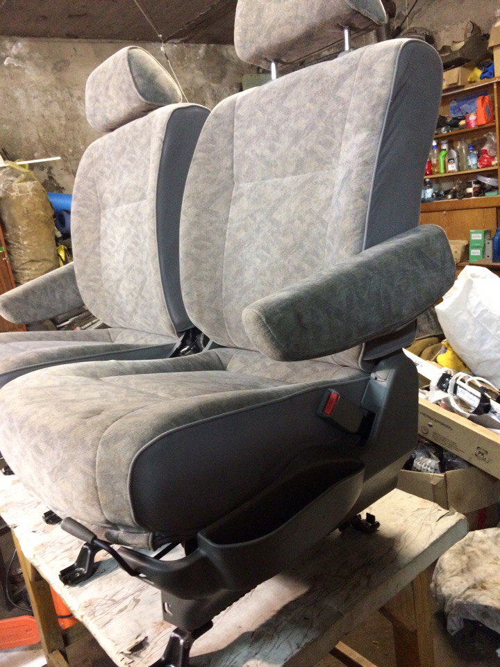

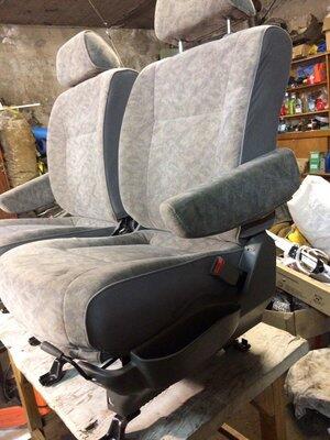

Шумоизолировать лучше и Перетянуть салон, заменить передние сиденья на более удобные.Вот купил от того самого-Ниссан Эльгранда.

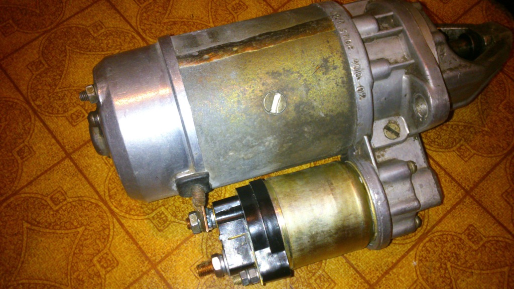

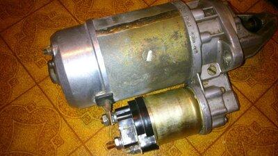

Найти зажигание.со слов брата нечаянно пропало.-примерно грешу на провод на стартер -обнаружил его на коллекторе немного оплавился-возможно замкнуло именно здесь.

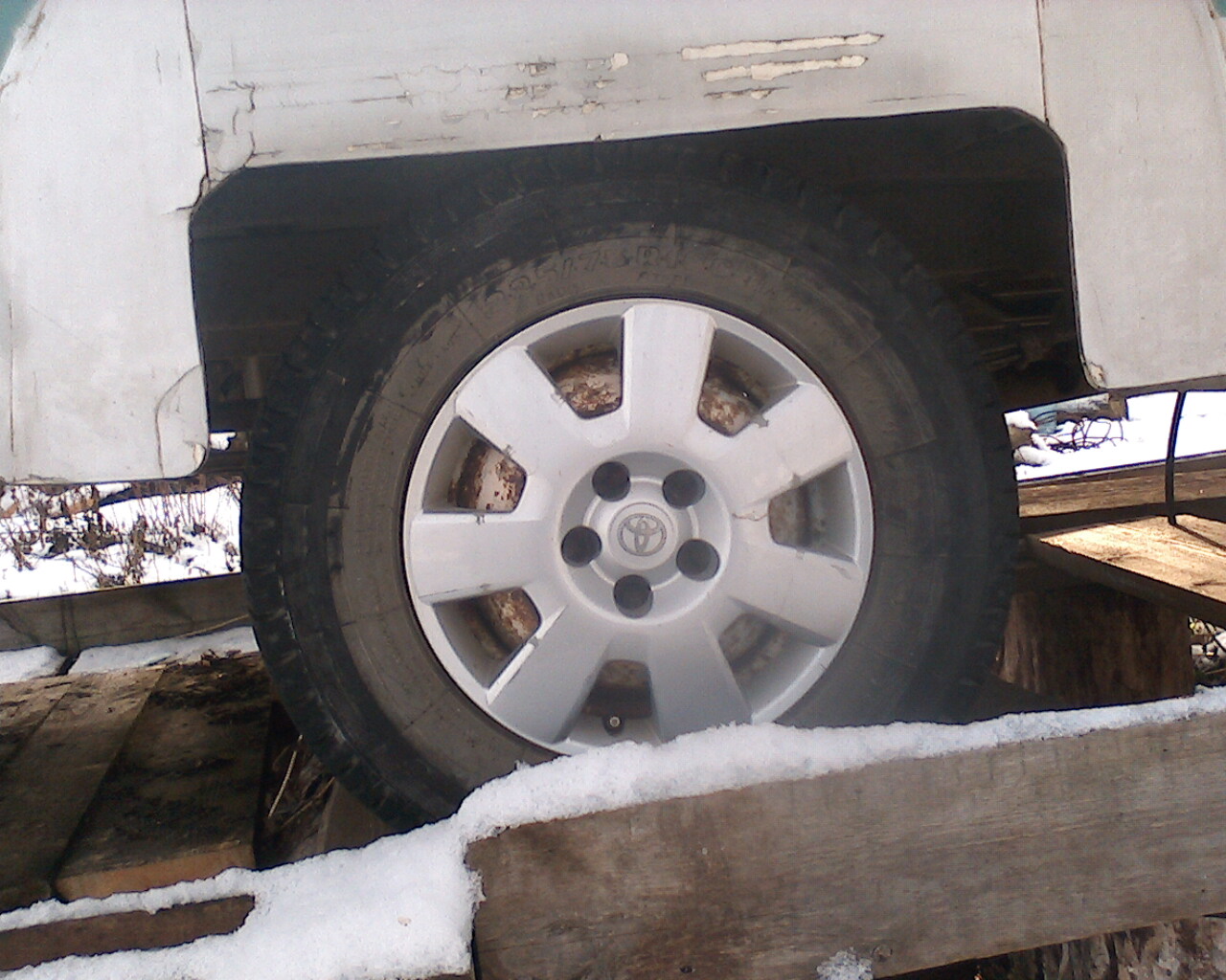

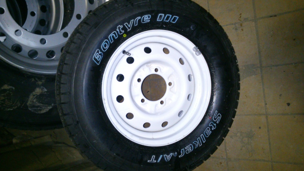

Нужен новый АКБ и резина. Старая растрескалась.Но держит.Стоит кама 225х75хR16С (И -359 "бычковская").При одной атмосфере смотришь а она как накаченная. Когда была новая гребла даже в горку по льду-мог остановиться, постоять и дальше без проблем тронуться-с полным салоном правда). Вобщем купил новую резину с дисками. Диски от уаз с вылетом ЕТ22. Резина Bontyre Stalker A/T 225х75 R16 с крупным рисунком. М/Тешные не стал брать-хотя руки ой как чесались-на 3 тыс с колеса дороже были по 7 слишним.

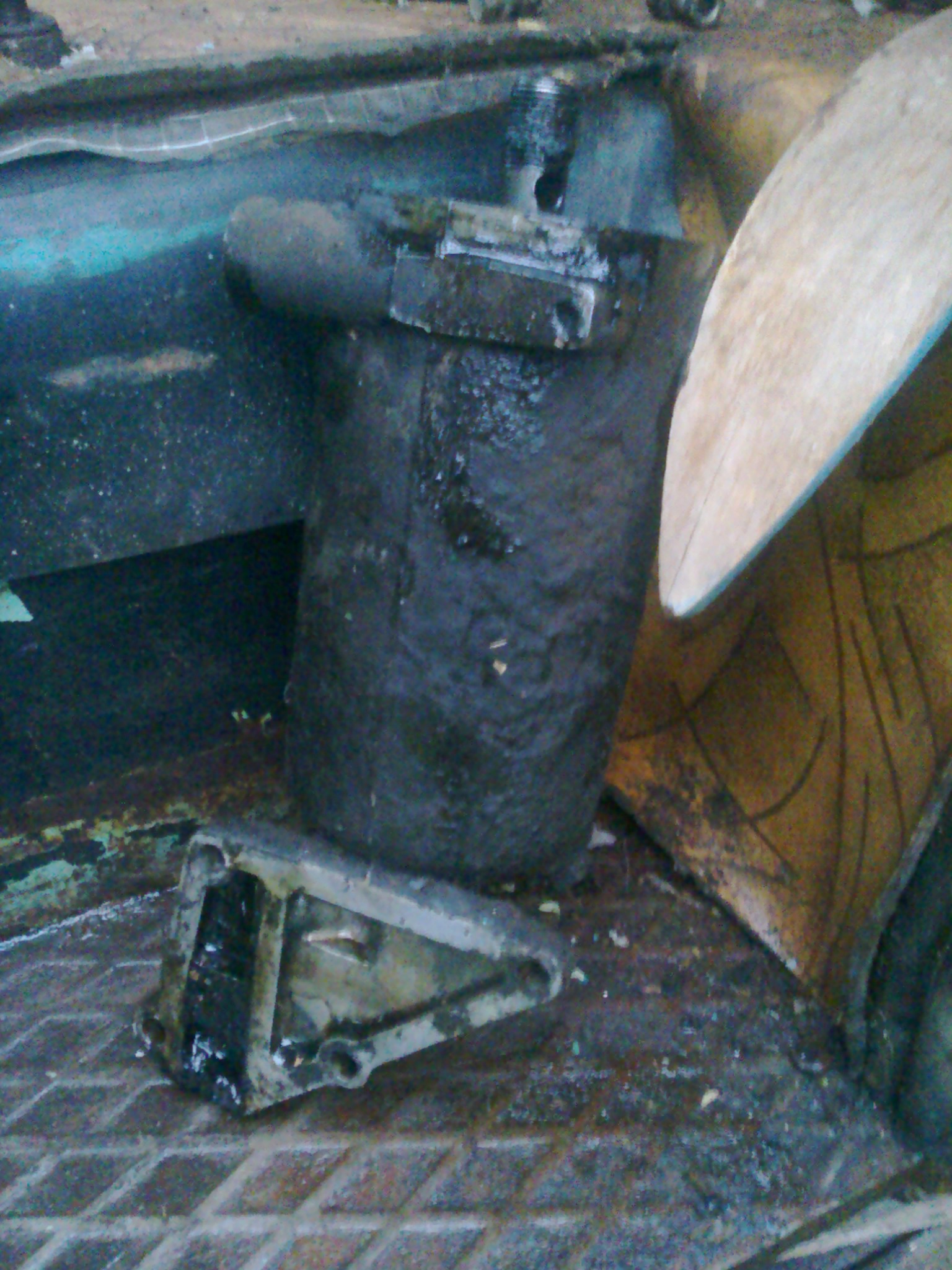

Сделать получше трубопровод обдува лобового стекла(стоит отдельная печка ) Салонную окультурить(на фото стоит под передним сиденьем).Примерно подобрал материал.Но пока думаю..лимит средств.Пока старые чехлы отстирал.

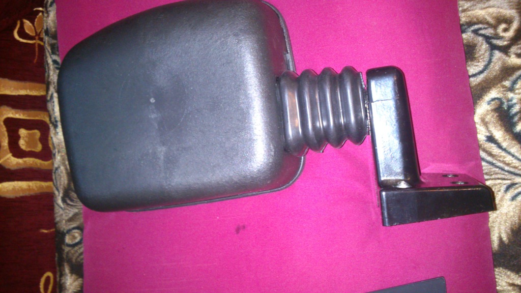

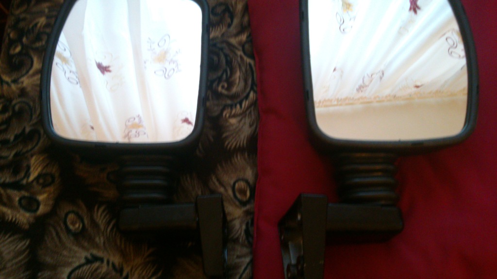

Заменить зеркала-шпана оторвала во дворе когда-то(. Купил новые такие же от УАЗ БАРС ЛЮКС.(производства Казань).Надо доработать -поставить подогрев и повторители.

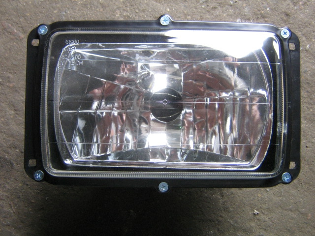

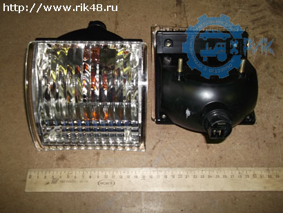

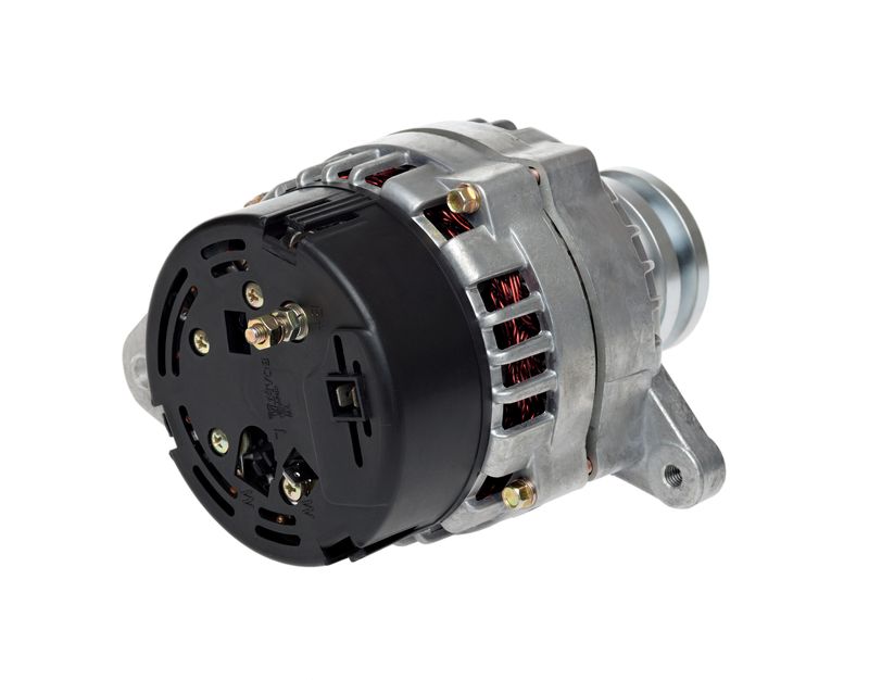

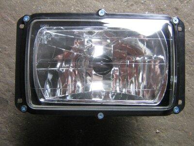

Вчера пришел новый генератор на 120А СтартВОЛЬТ LG 0324. Фары новые закзал -привезут с ОСВАРа с гладким стеком и поворотники тоже хрусталь.
Жду ответа от человека -хочу купить комплект шкворневой. И ручки дверные наружние.Думаю полирнуть и будут блестеть. А то думал от Камаза влепить-да опять расходы-переделки.

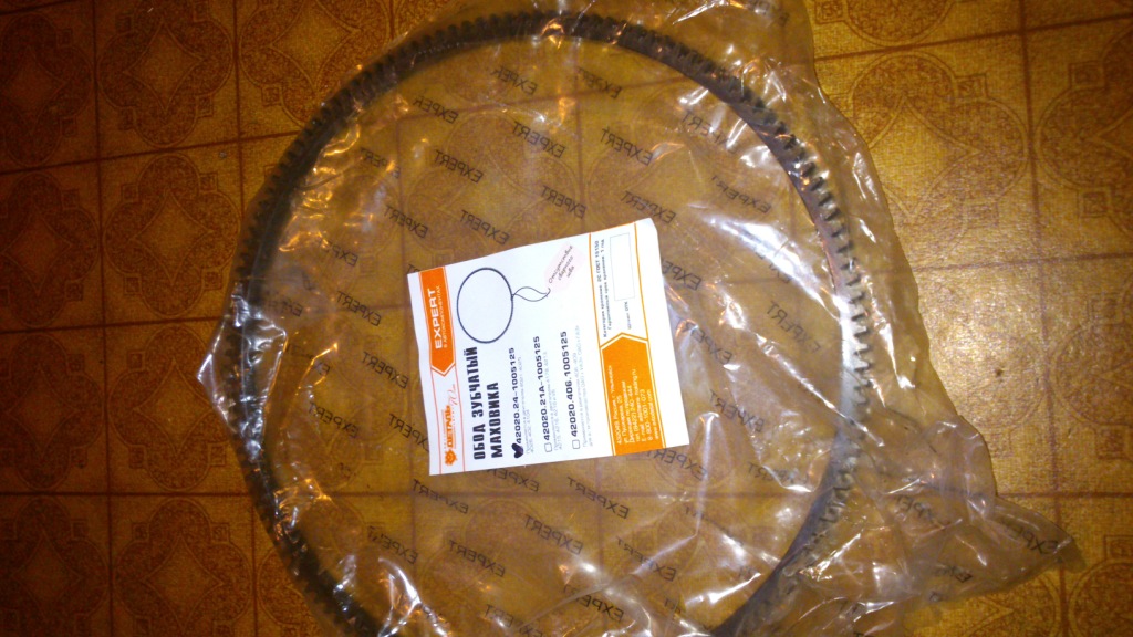

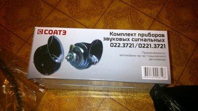

Крышку рукоятки Кпп купил(жестянка такая как пиала с резьбой внутри). Новый венец на маховик приобрел.Сигналы новые. Втягивающее на стартер новое.

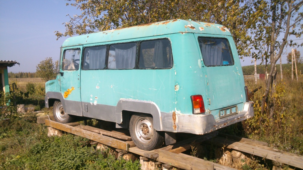

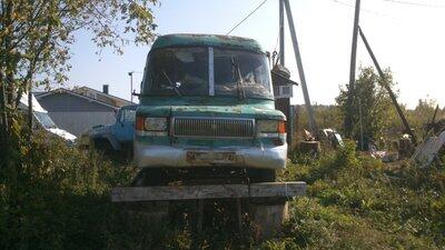

На фото она уже выцвевшая ,потрепанная ветрами без нижней губы на бампере -снесло после аварии в железо-бетонный блок.Ладно колеса крепкие в ступеньки уперлись-дальше не пошло. Дорожники хреновы-выставили блок на дорогу -ни знаков ни разметки-ночью залетел. с пассажирами. все что было за 4 рядом седений было возле меня спереди.-энерция.

По поводу тормозов посмотри тему Миколлы, про установку ГТЦ от 123 Мерседеса, без особых переделок, но эффект замечательный. Фотки можешь бросить мне на мыло (прислал тебе в личку), я подожму или загуглить как элементарно их поджать.

про ГТЦ у меня уже все под капотом стоит. Педали от классики вварил.Но надо видимо втулки поменять люфтят немного. А волговские и уазовские все с бачками. Но с бачками под капот не влазят-поэтому придется подумать поискать. От чего

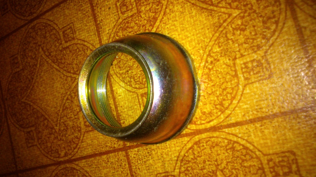

вот привезли шкворня со втулками. 500 руб. как всегда пока не смотрел как фото ужимать))) Подшипники опорные еще надо будет и стопорный болт. Подшипник наверно газелевский подходит?

ура купил Новые рычаги дворников
Сообщение #10 korhia » 05.12.2016, 21:24
Счастье есть. Новые дворники куплены. Машинка потихоньку комплектуется. Пока лежат у товарища в Нижнем Новгороде. Там продавали. Потом или почтой отправит или если там проезжать буду -заберу.
