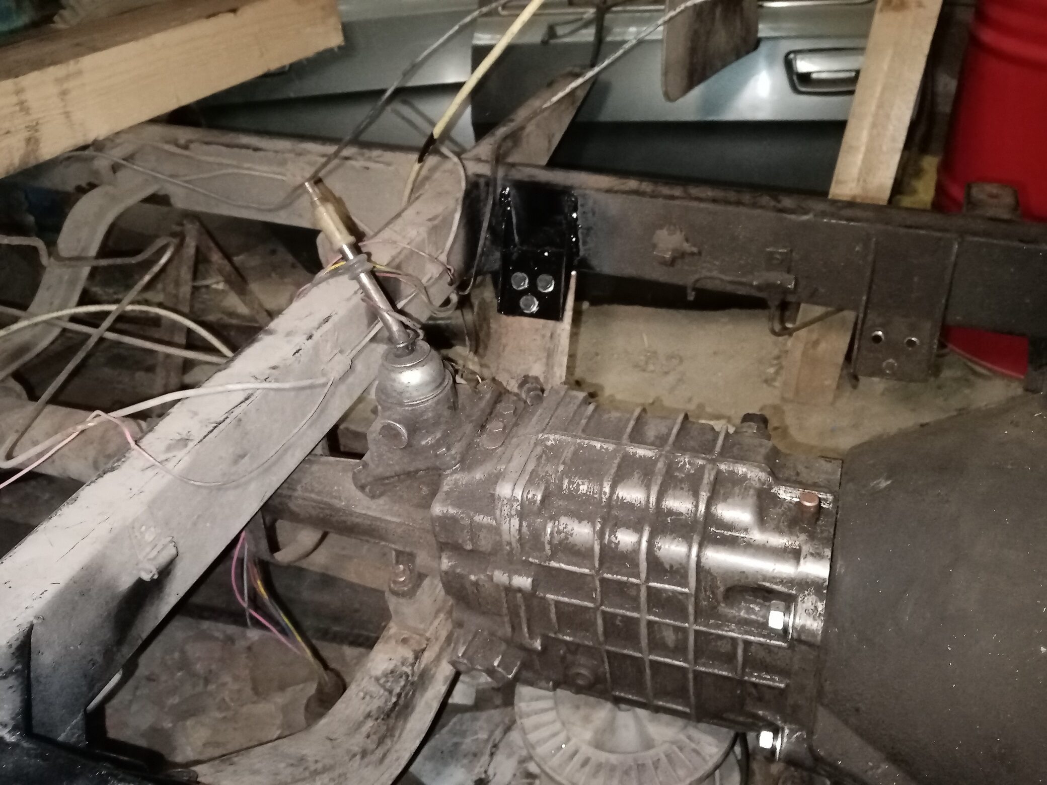

Прикрутил КПП, теперь нужно как-то траверс примудрить

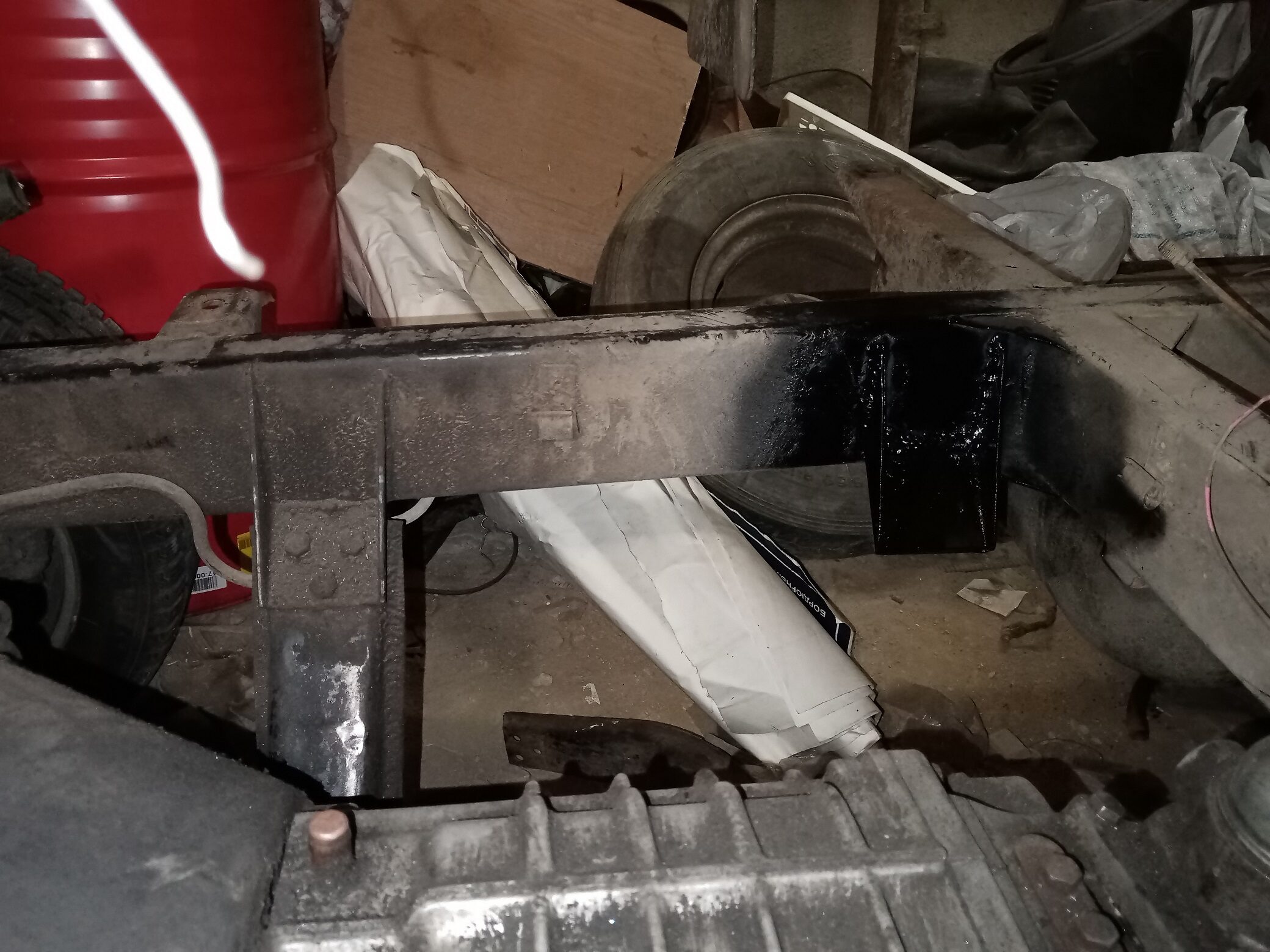

Перенёс траверс под опору кпп. Не стал ничего выдумывать, сделал аналогично заводскому креплению.

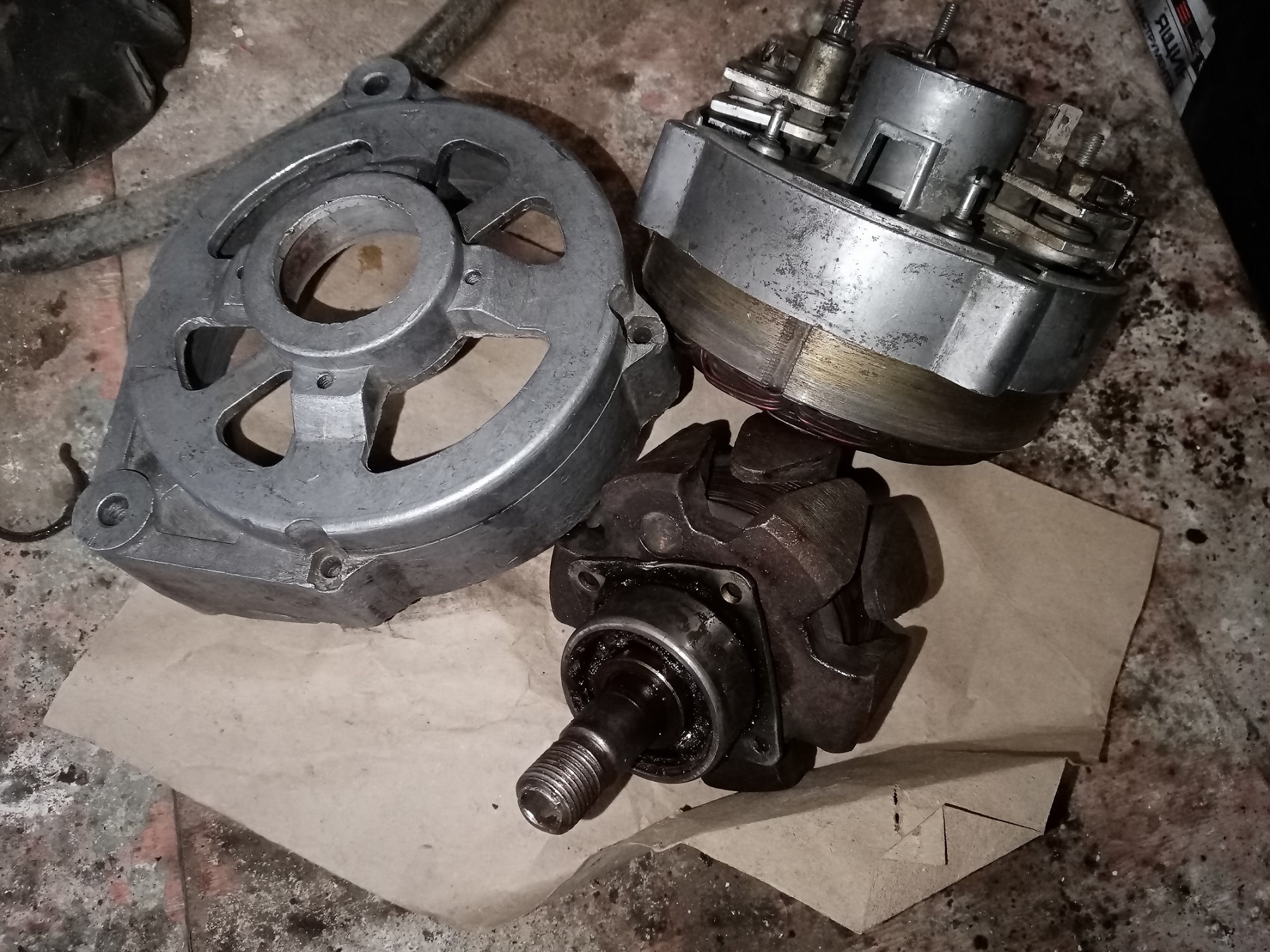

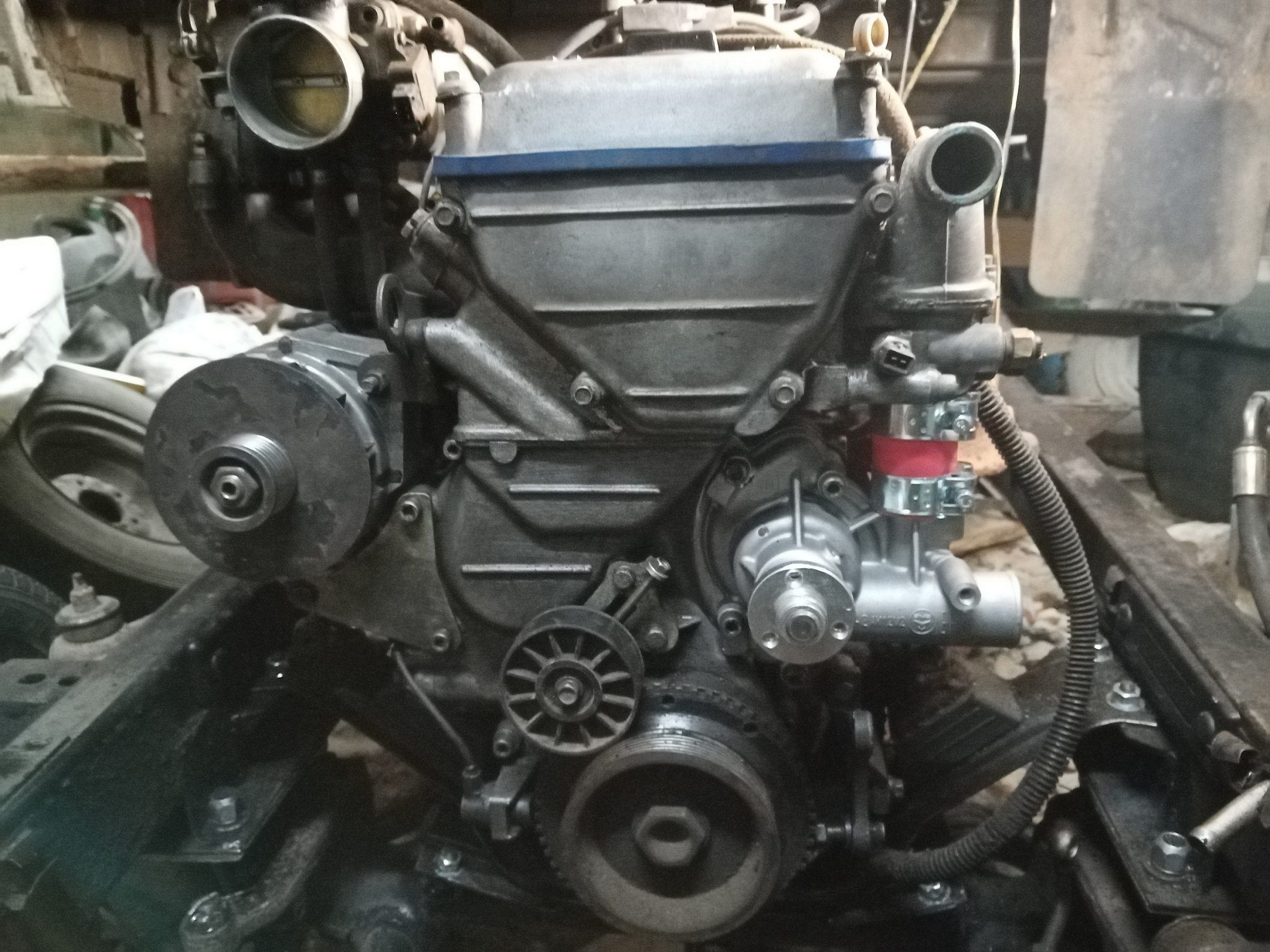

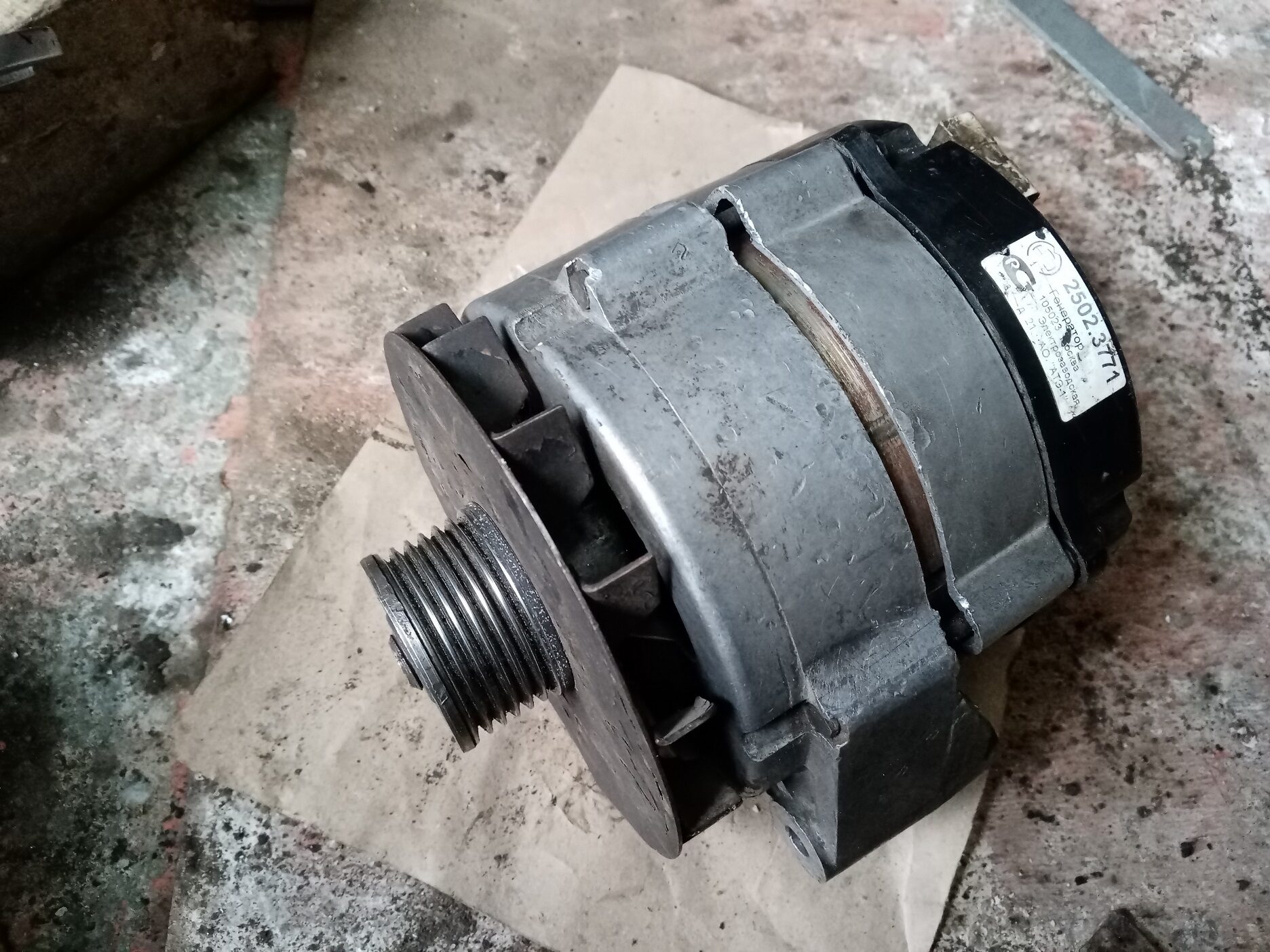

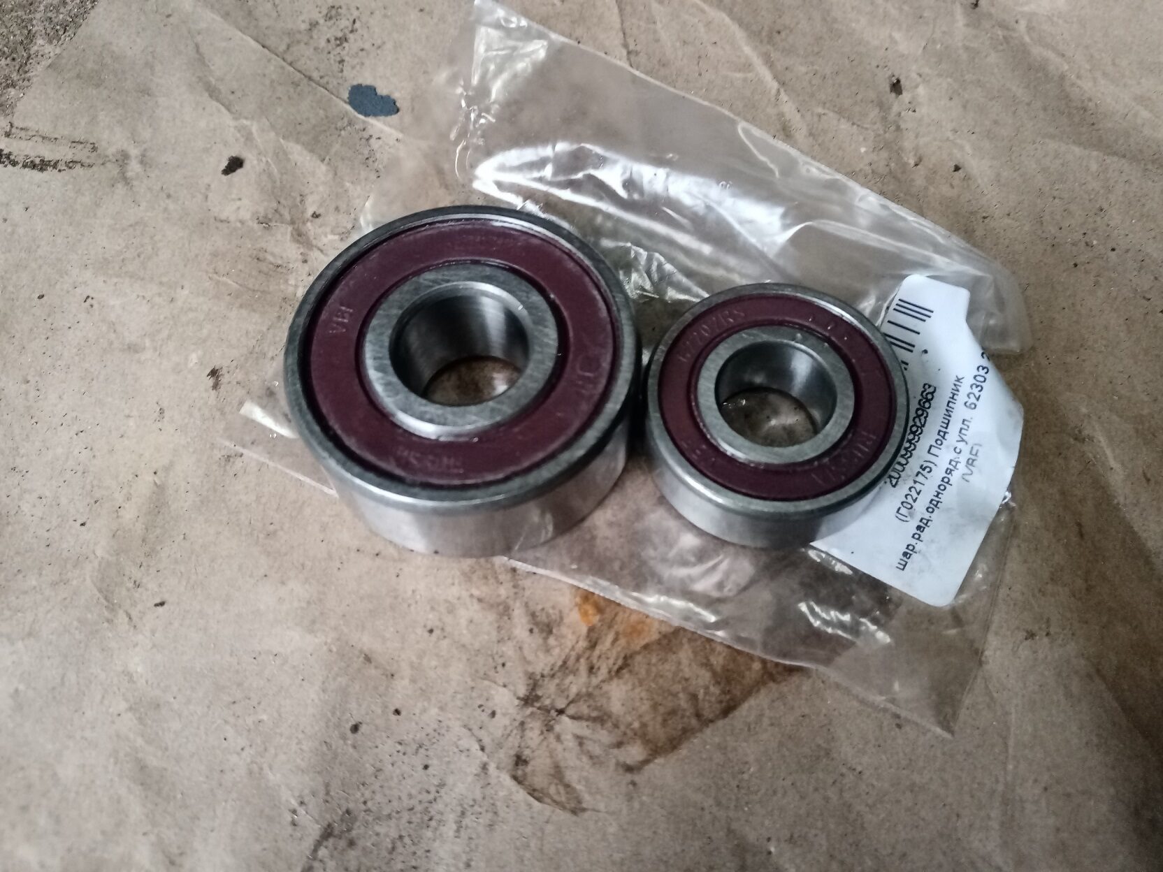

Провел осмотр навесных агрегатов 406-го двигателя и обнаружил люфт в подшипниках генератора и помпе. В свечном колодце первого цилиндра есть масло, высохли резинки под клапанной крышкой. Пока кузов снят и есть свободный доступ к мотору, буду лечить эти болячки. На данный момент успел заменить подшипники генератора.
Сообщение #151 Alex57 » 25.09.2021, 20:58
Приобрёл запчасти для Жука: оригинальная помпа, ремкомплект клапанной крышки, бензонасос, крестовины для кардана, комплект силиконовых патрубков с усиленными широкими хомутами, ремень генератора. В ближайшее время буду устанавливать их на автомобиль. Уже точно знаю, что возникнут проблемы с внедрением бензонасоса из-за разного диаметра его штуцеров. Буду думать, как сделать все правильно, чтобы всё нормально работало.

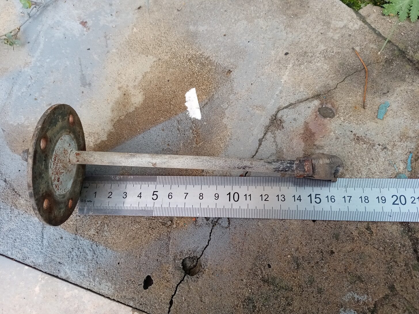

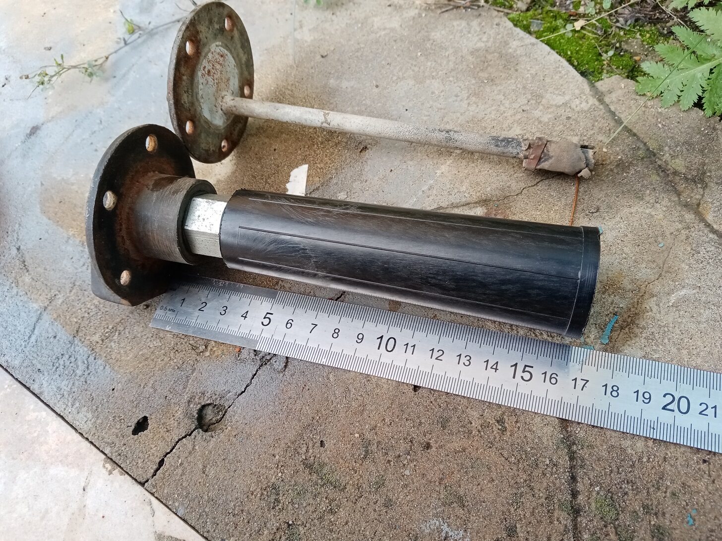

Сообщение #154 Alex57 » 02.10.2021, 13:04

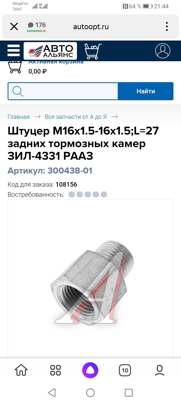

Снял топливоприёмник со своего бака и с бака Волги. Они одинаковые по креплению, но разные по длине. У родного длинна заборной трубки 16,5см, а у Волговской 15см.
Стал думать, как нарастить Волговский топливоприемник, и тут помог интернет. На тормозной системе Зил 4331 есть штуцер с нужным размером и резьбой.
Его я нашёл в ближайшем магазине грузовых запчастей. Единственная доработка, которую я сделал, это рассверлил внутреннее отверстие штуцера с 8мм до 10мм.
Теперь топливозаборник нужного размера, и поставив новый фильтр грубой очистки, установил его в свой бак.
Добавлено спустя 5 минут 51 секунду:
Каталожный номер и размеры штуцера.

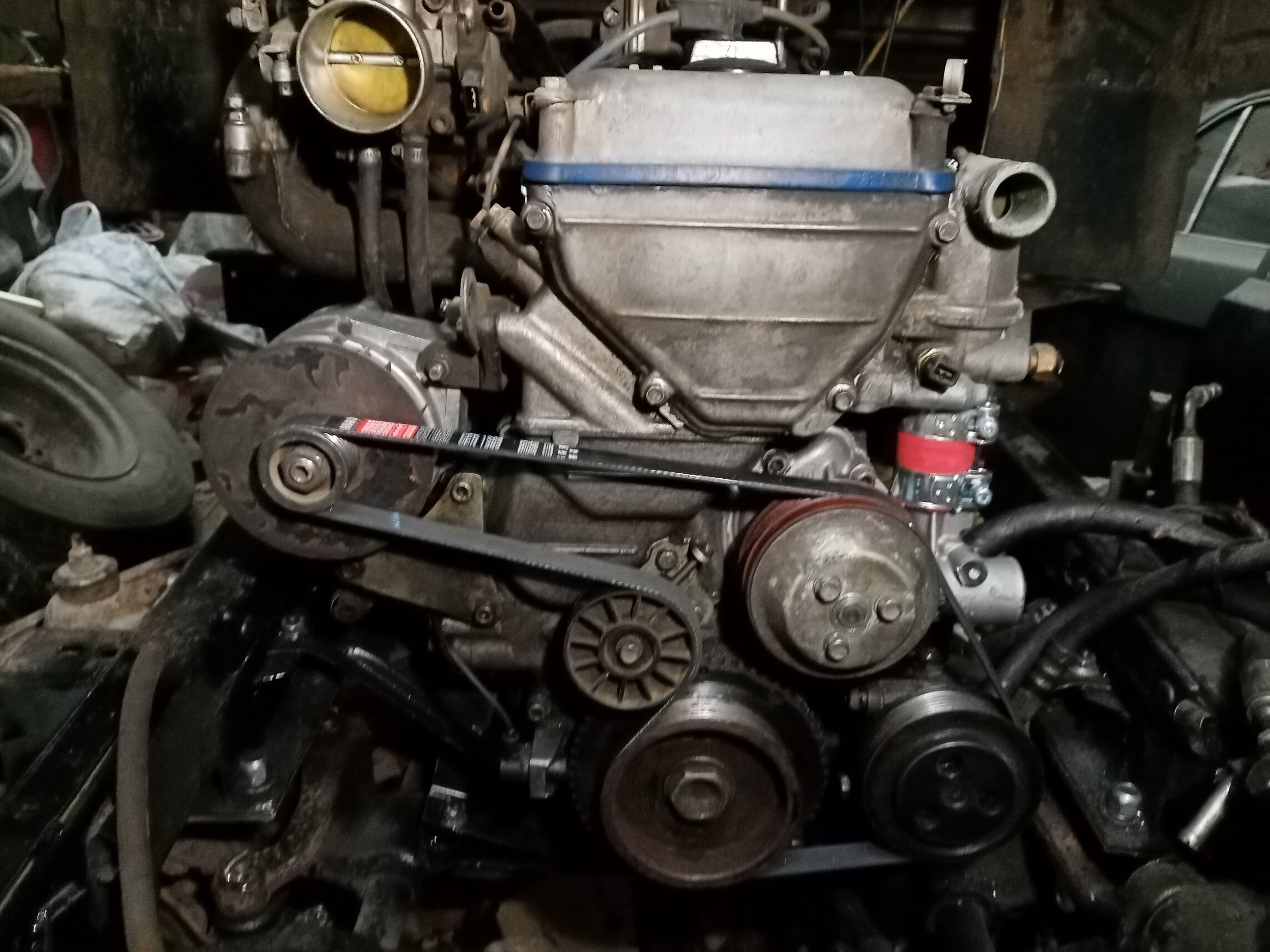

Поменял помпу, установил насос ГУРа и ремень генератора. Сейчас занимаюсь прокладкой бензопровода, установкой бензонасоса и топливного фильтра.

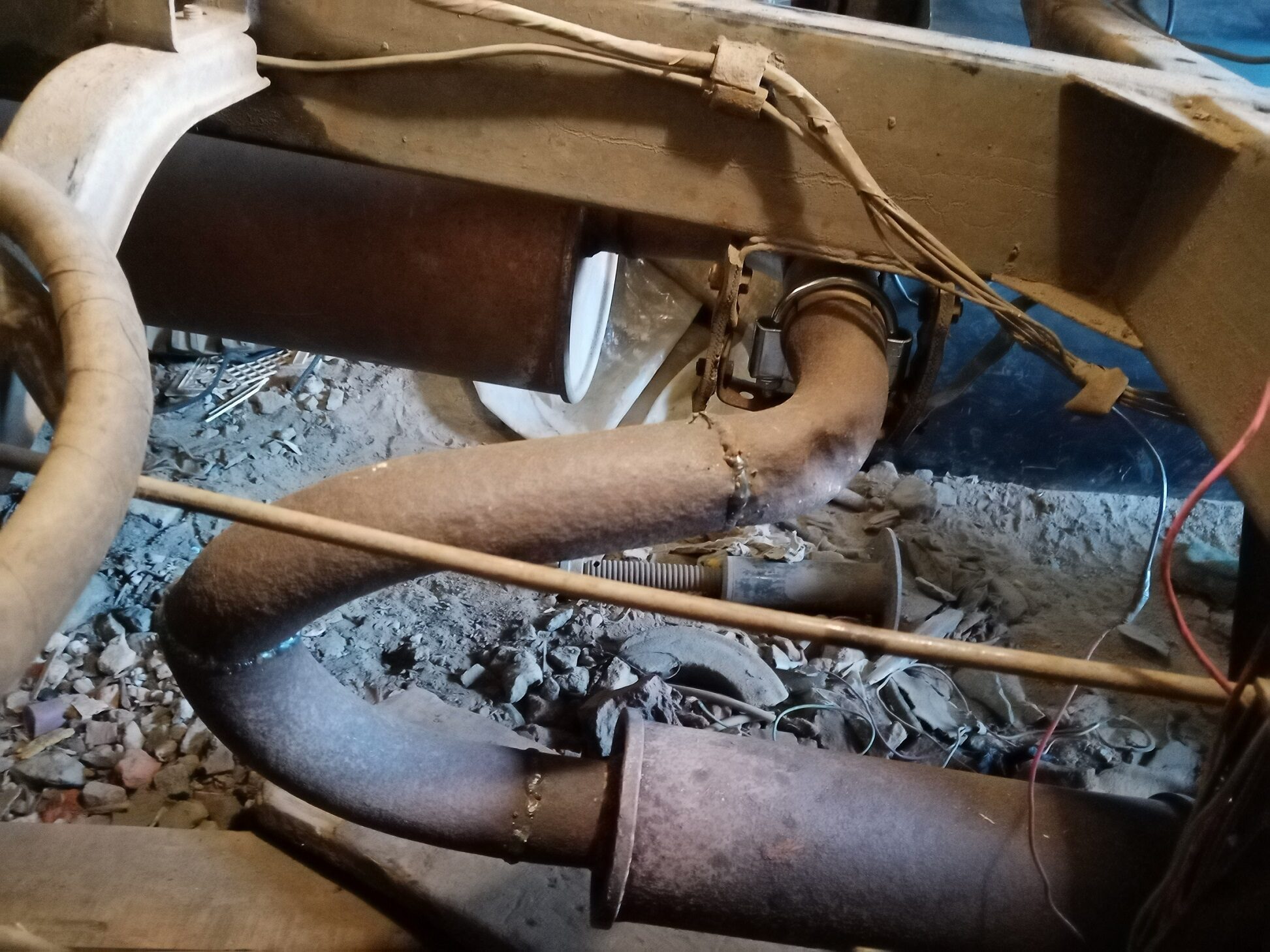

Сообщение #158 Alex57 » 22.10.2021, 09:52

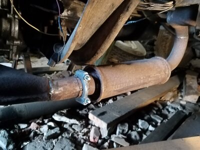

Как и предупреждал КАЕ, приемная труба уперлась в траверс КПП, пришлось поработать сваркой и болгаркой.
Траверс мне было жалко пилить, поэтому решил переварить приемную трубу.

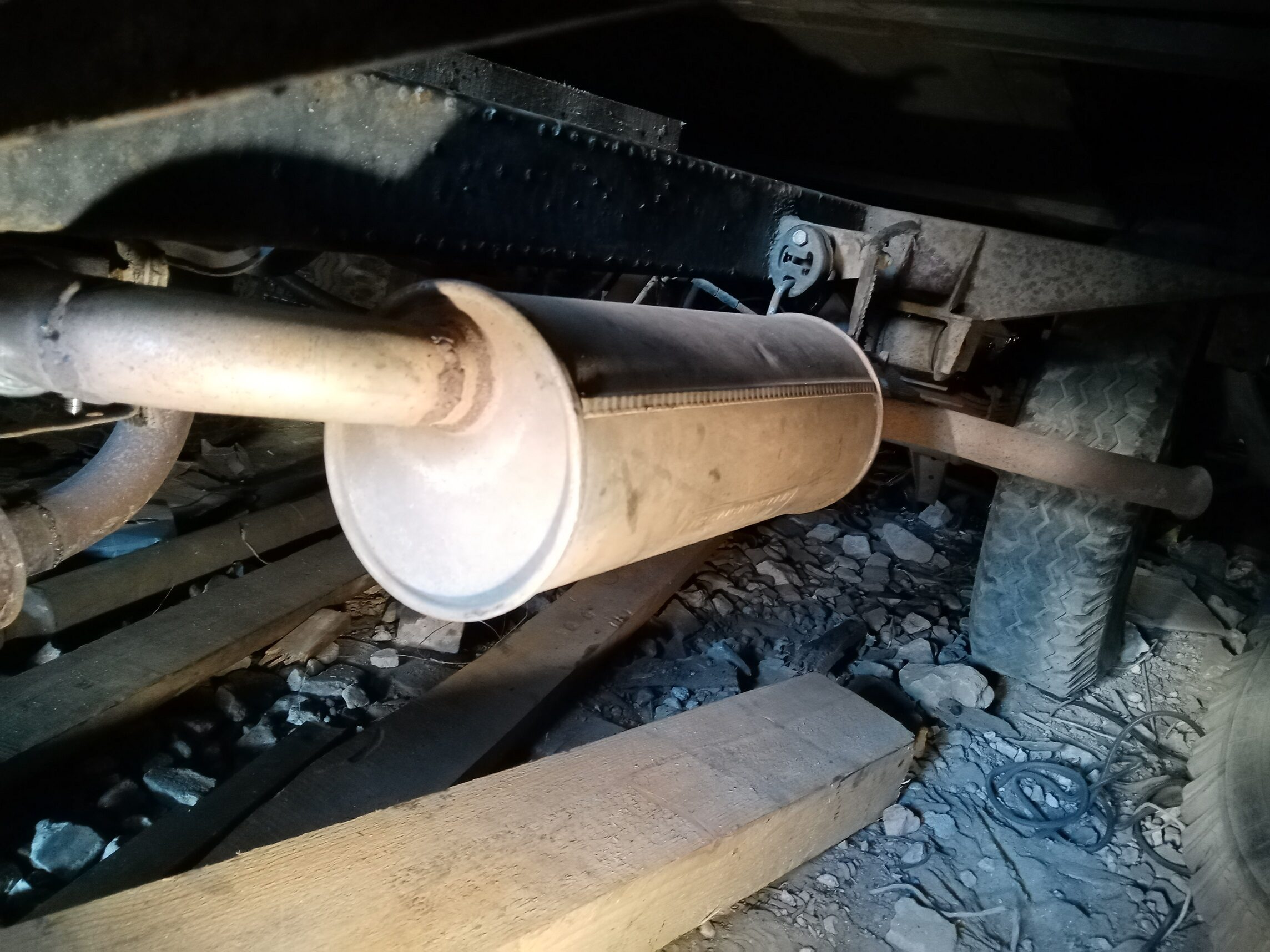

Глушитель останется на штатном месте, но будет установлен резонатор от Волги, как видно на фото, он становится без проблем, тольно придется изготавливать соединение между резонатором и глушителем.

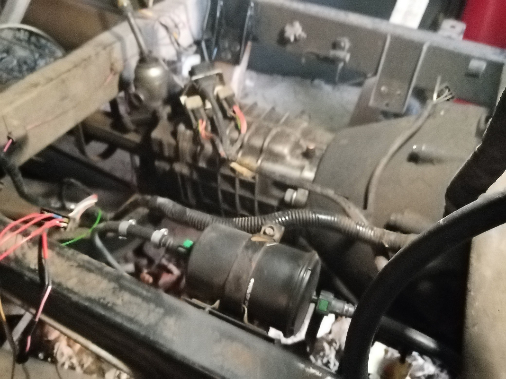

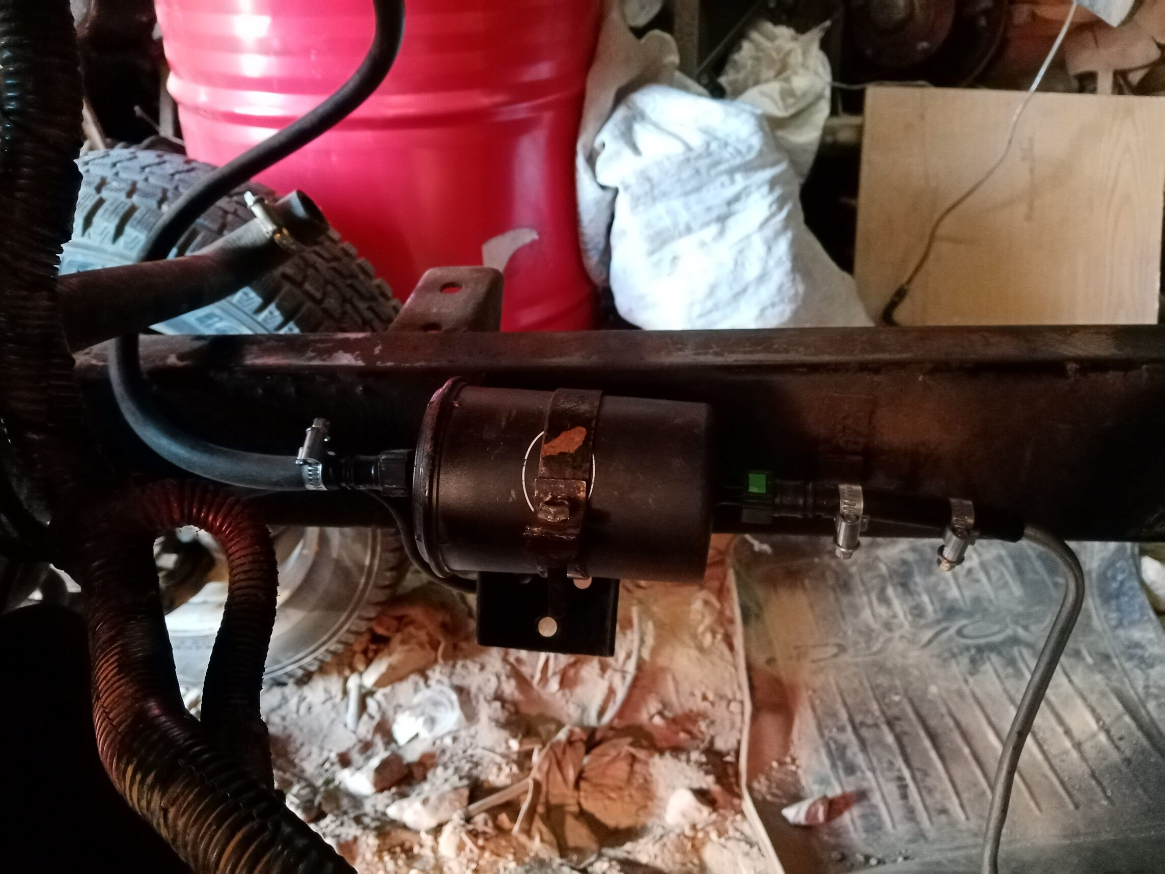

Доделал топливную магистраль, установлен бензонасос, фильтр тонкой очистки, протянуты шланги и трубки.
Установил проводку управления двигателем и сделал пробный запуск двигателя, чтобы проверить герметичность топливной магистрали. Как ни странно, после двухлетнего простоя, мотор легко запустился. Впереди предстоит доделать выхлоп, и можно опускать кузов на раму.
Сообщение #159 Alex57 » 07.11.2021, 20:57
Доделал выхлоп, теперь можно опускать кузов
