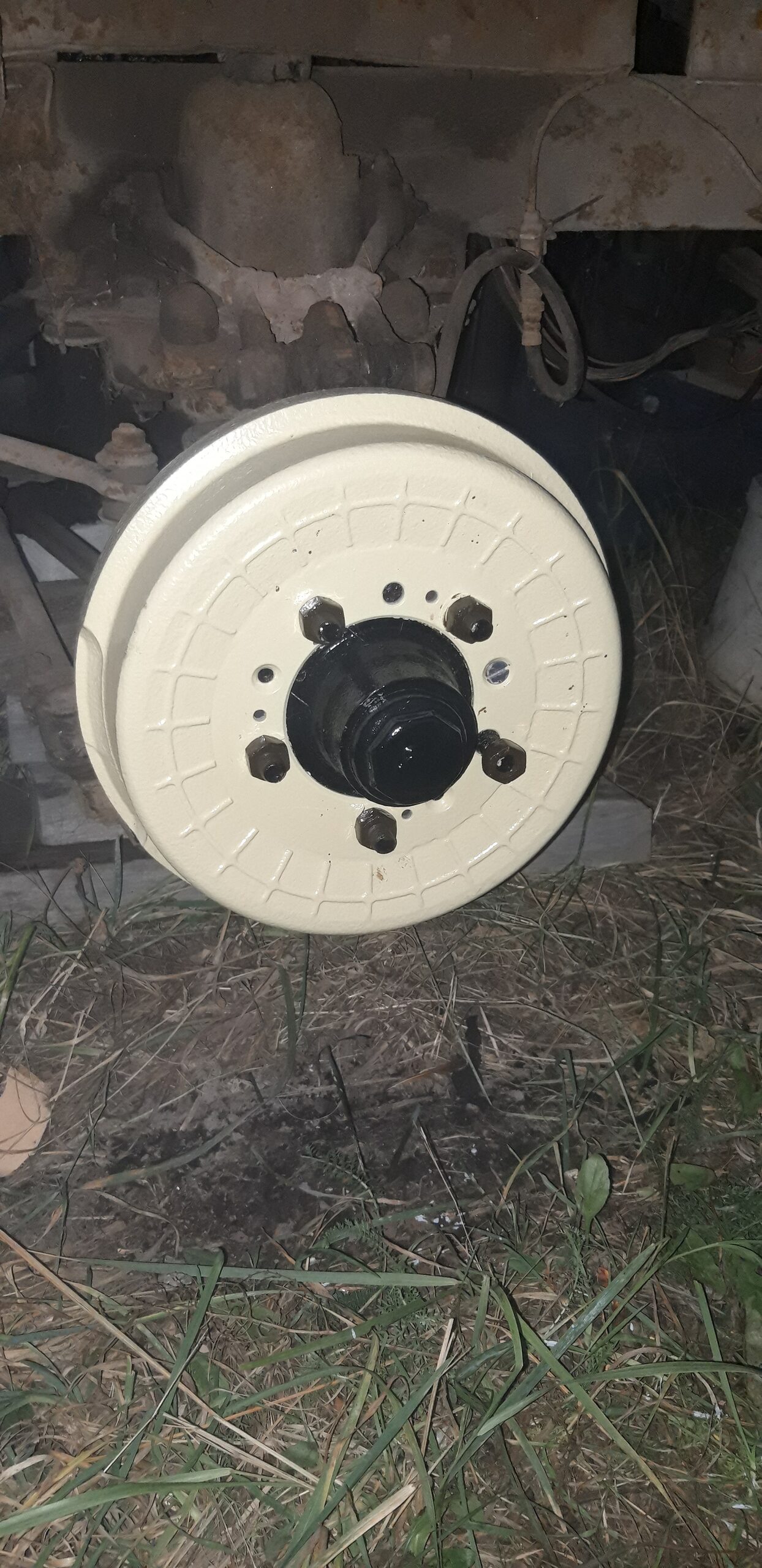

Еще до войны зачистил до металла одно колесо, и после возвращения прогрунтовал его:
а потом покрасил под металлик и установил на 3 гайки вперед на правую сторону, чтоб не валялся под ногами...
остальное без изменений... пока теорию изучаю по его раме...
