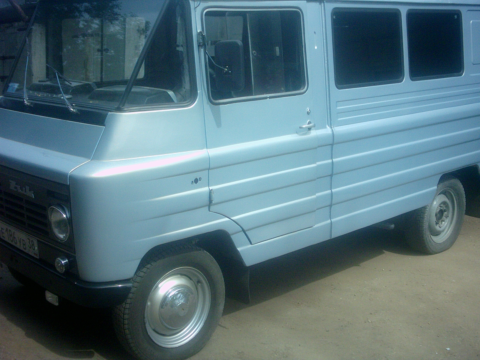

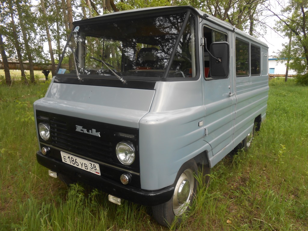

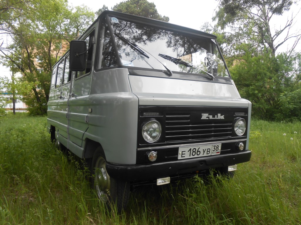

ZUK A07 1985 г.в., был приобретен в г.Красноярске (за 400 км от ПМЖ) в июле 2010 г. К сожалению, фотографии в каком состоянии он был, не сохранил, судя по состоянию тянул на слабую троечку, а после полной разборки на твёрдый кол. От хозяина владельца у кого покупал в последующем узнал, что этот автомобиль 12 лет отработал в г.Красноярске в Транс Агентстве или проще в грузовом такси, затем 13 лет был в частных руках. Сейчас этот автомобиль в таком состоянии, после почти 4 лет как он у меня. Ремонтировался в основном в зимнее время.

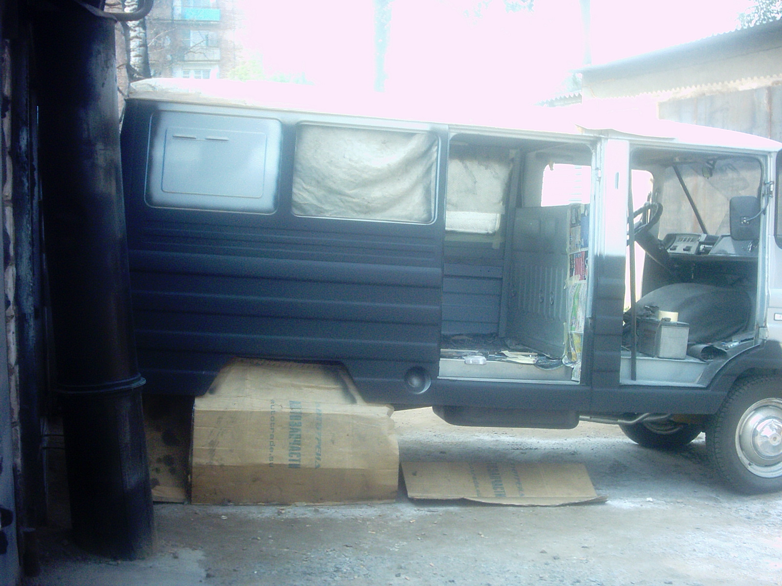

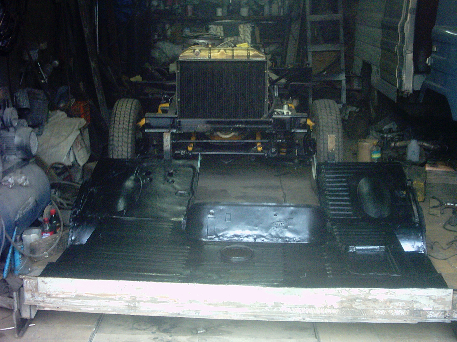

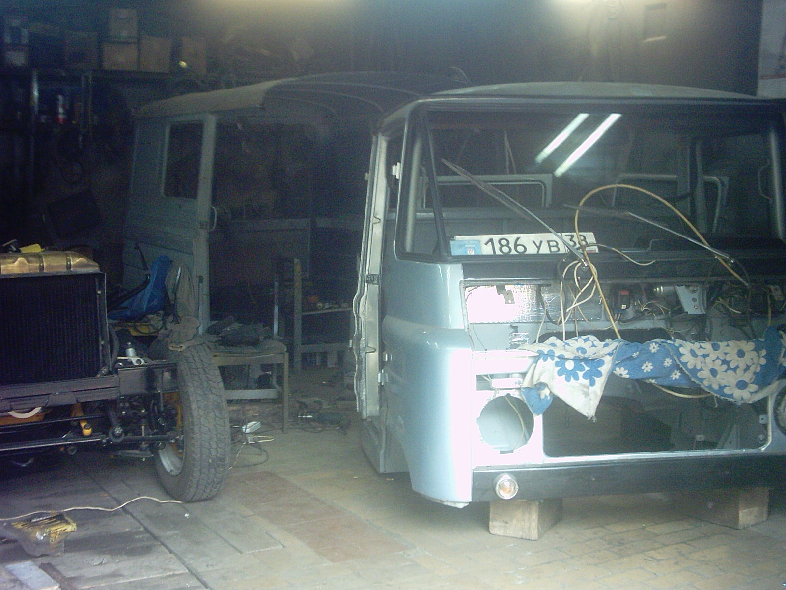

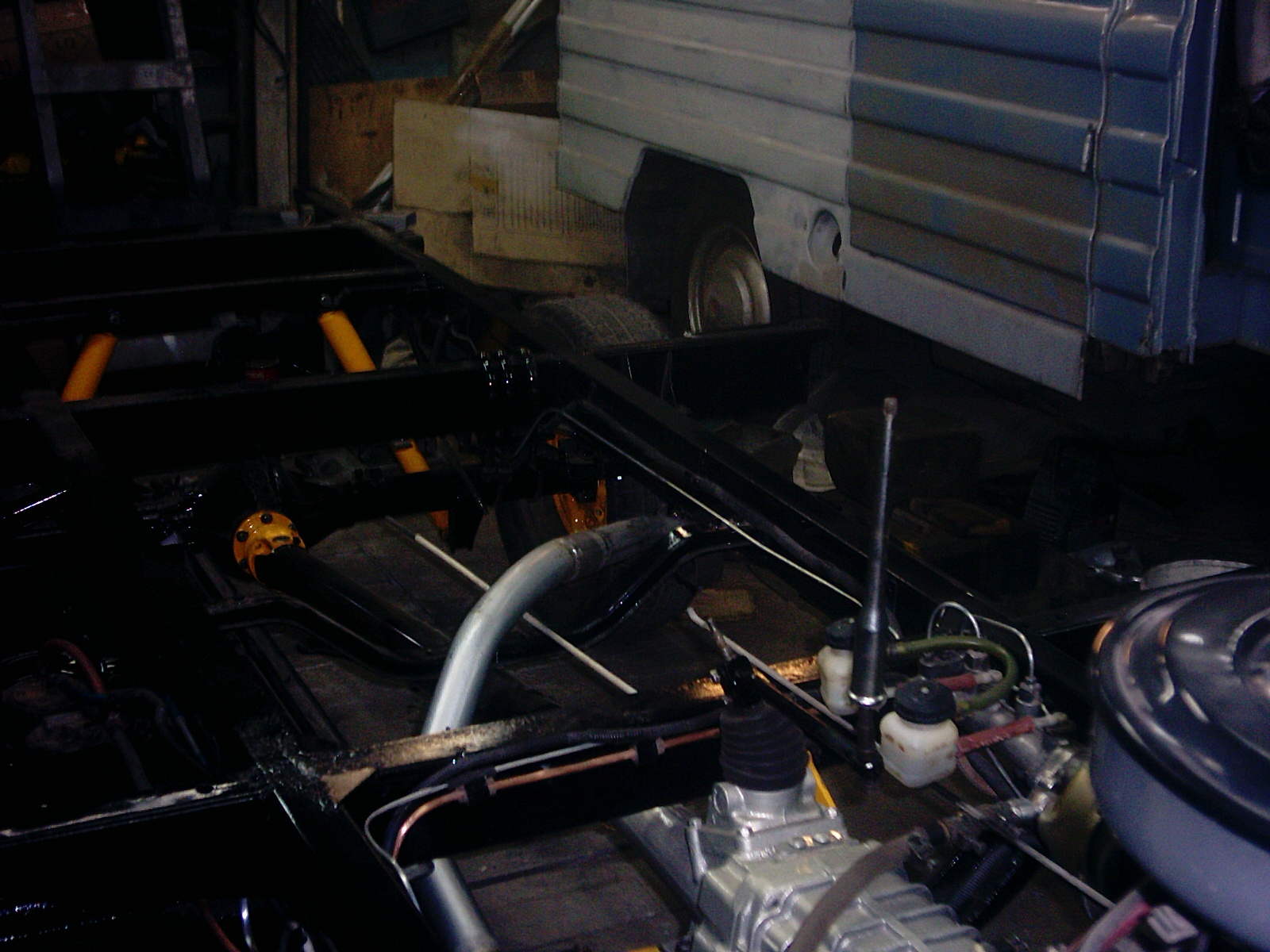

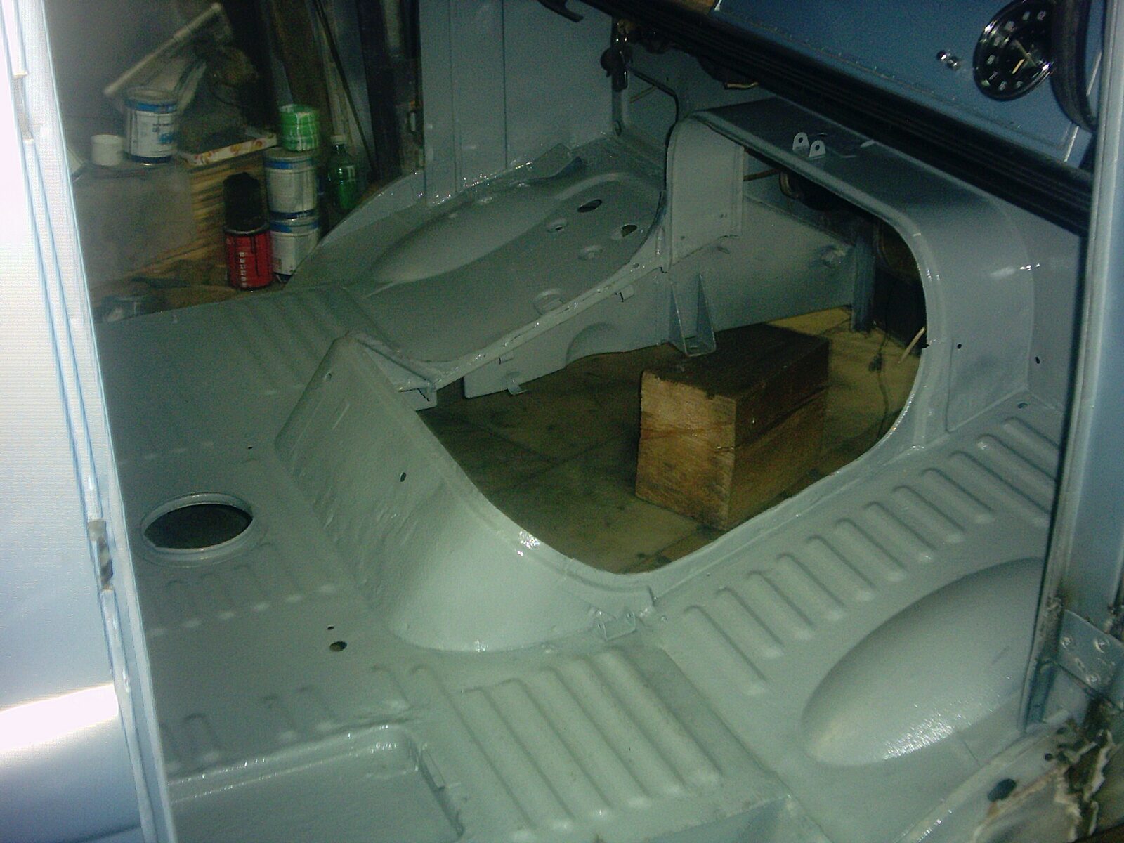

Немного истории ремонта и улучшений:

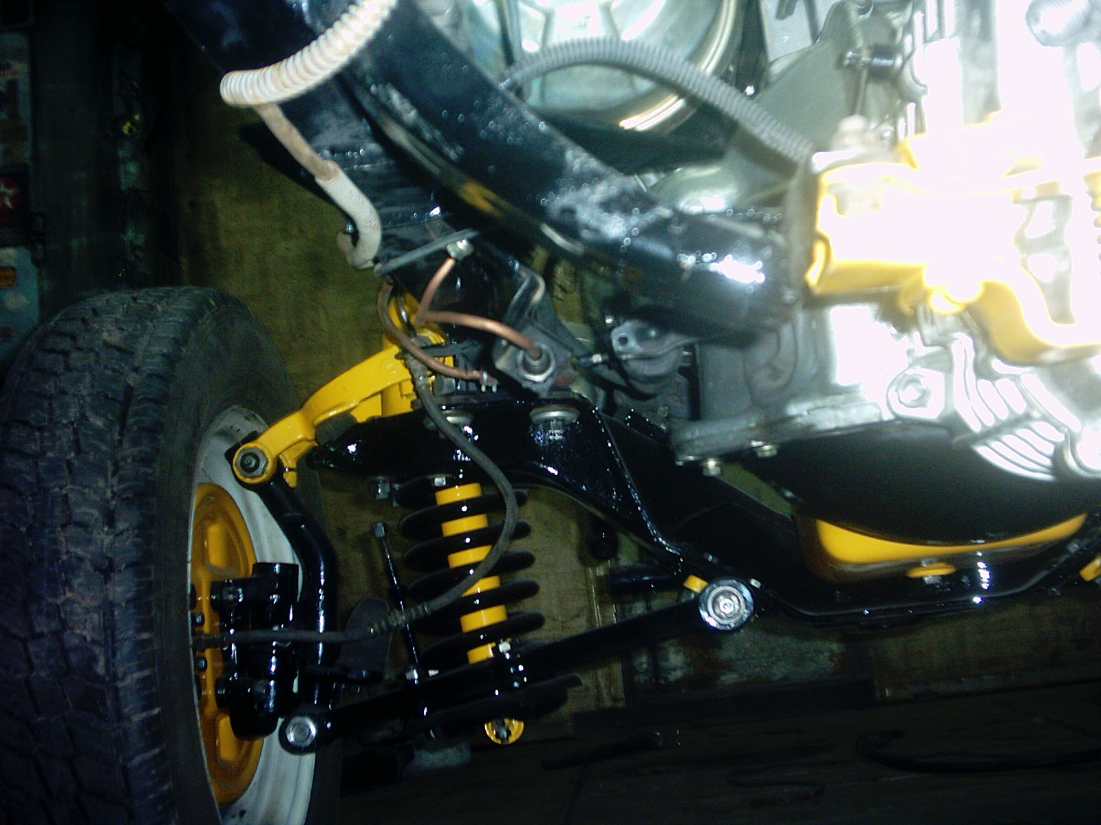

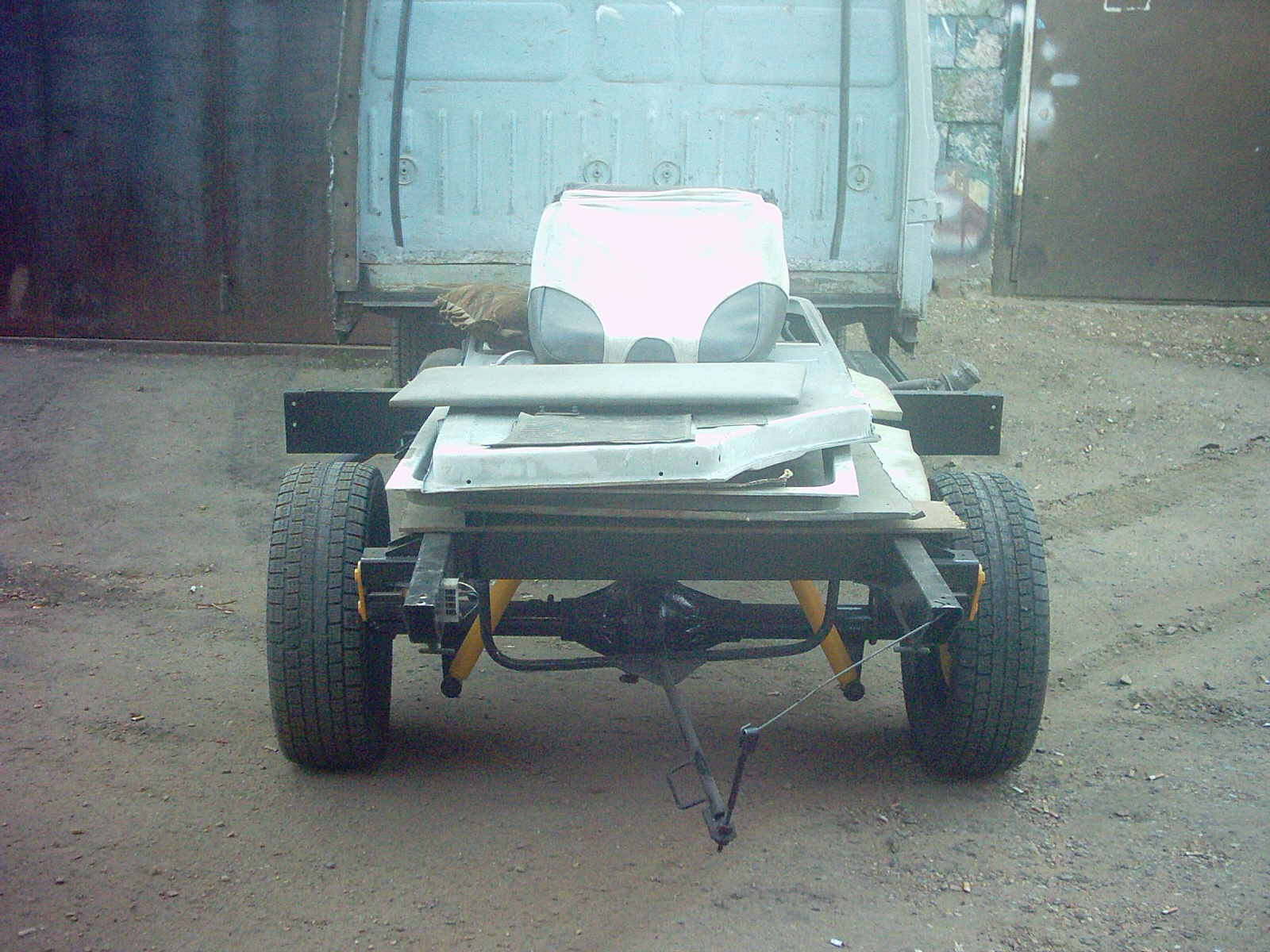

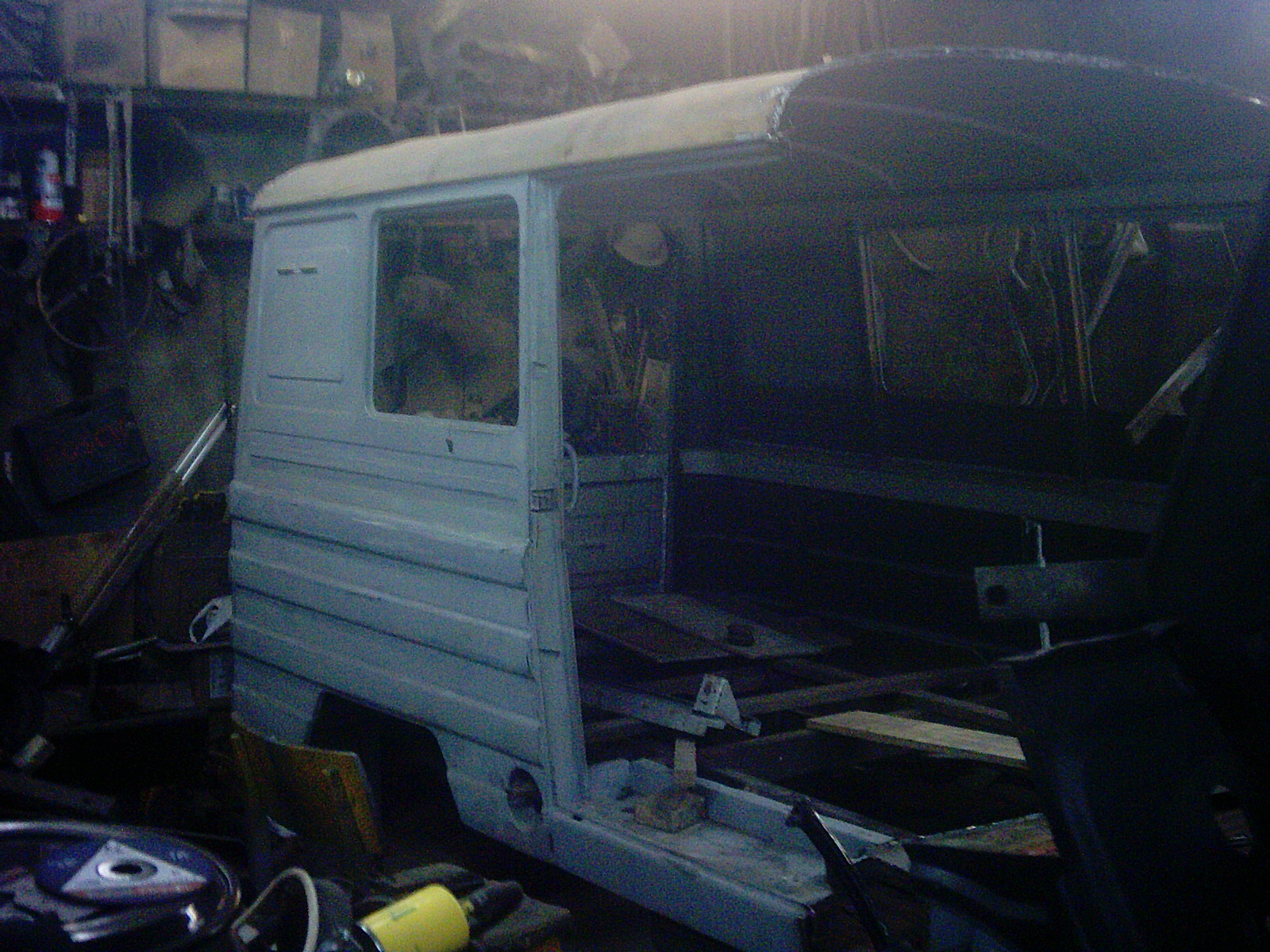

Выкладываю фотки своей работы за 4 месяца с голой рамы "первый кап ремонт после конвеера". Фотки выложены не по порядку. Фото (9шт)
Продолжение фото (6шт)
О ремонте:

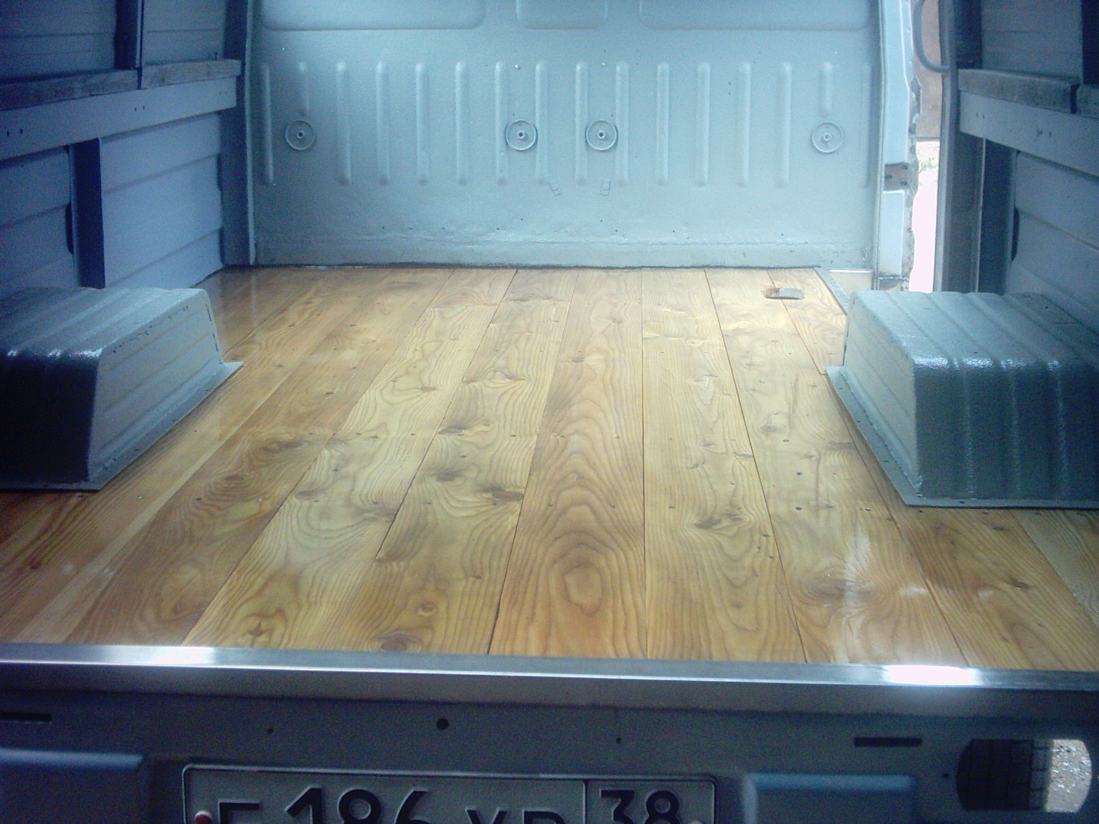

железо всё оригинал, кроме передней рамки под повороты, кузов сделан из 2-х один, полы - доска (листвяк), покрашены паркетным лаком. Резьбовые брал по объявлению в г.Иркутске.
Двигатель и коробка от Волги,
Рулевой редуктор, наконечники рулевые и радиатор от УАЗ,

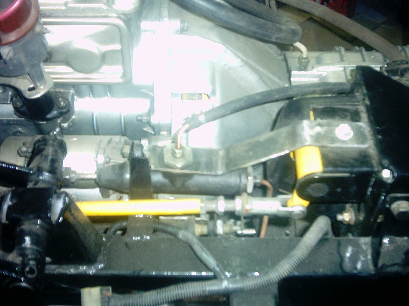

Сцепление с механического переделано на гидравлическое.
Кстати остались документы от ZUK.

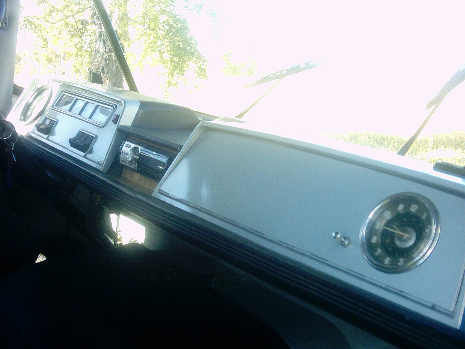

Были победовские часы, решил использовать, ну и получился бардачок, - удобно, при езде по плохой дороге ничего не валится с панели.

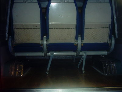

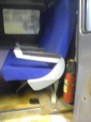

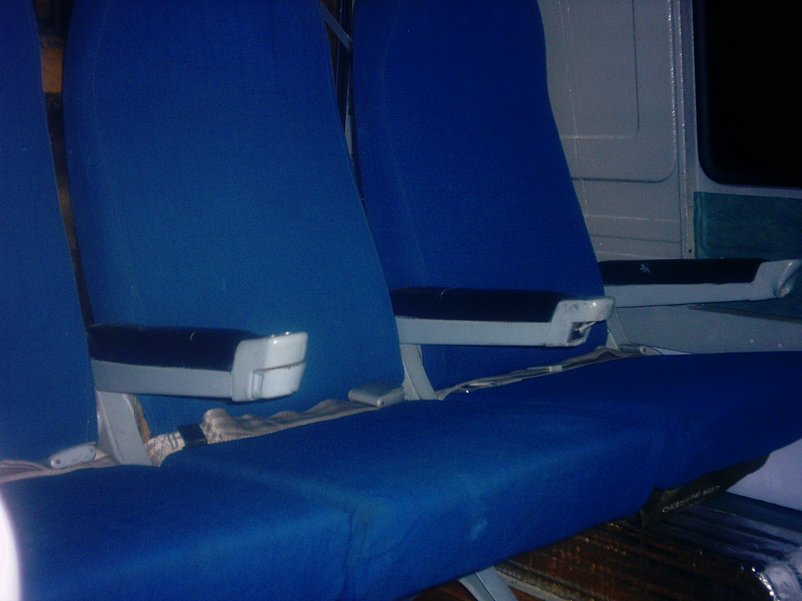

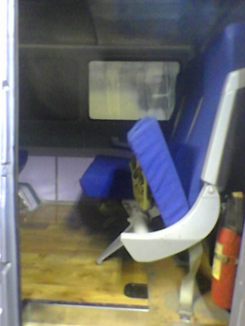

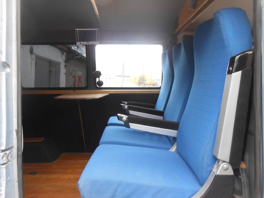

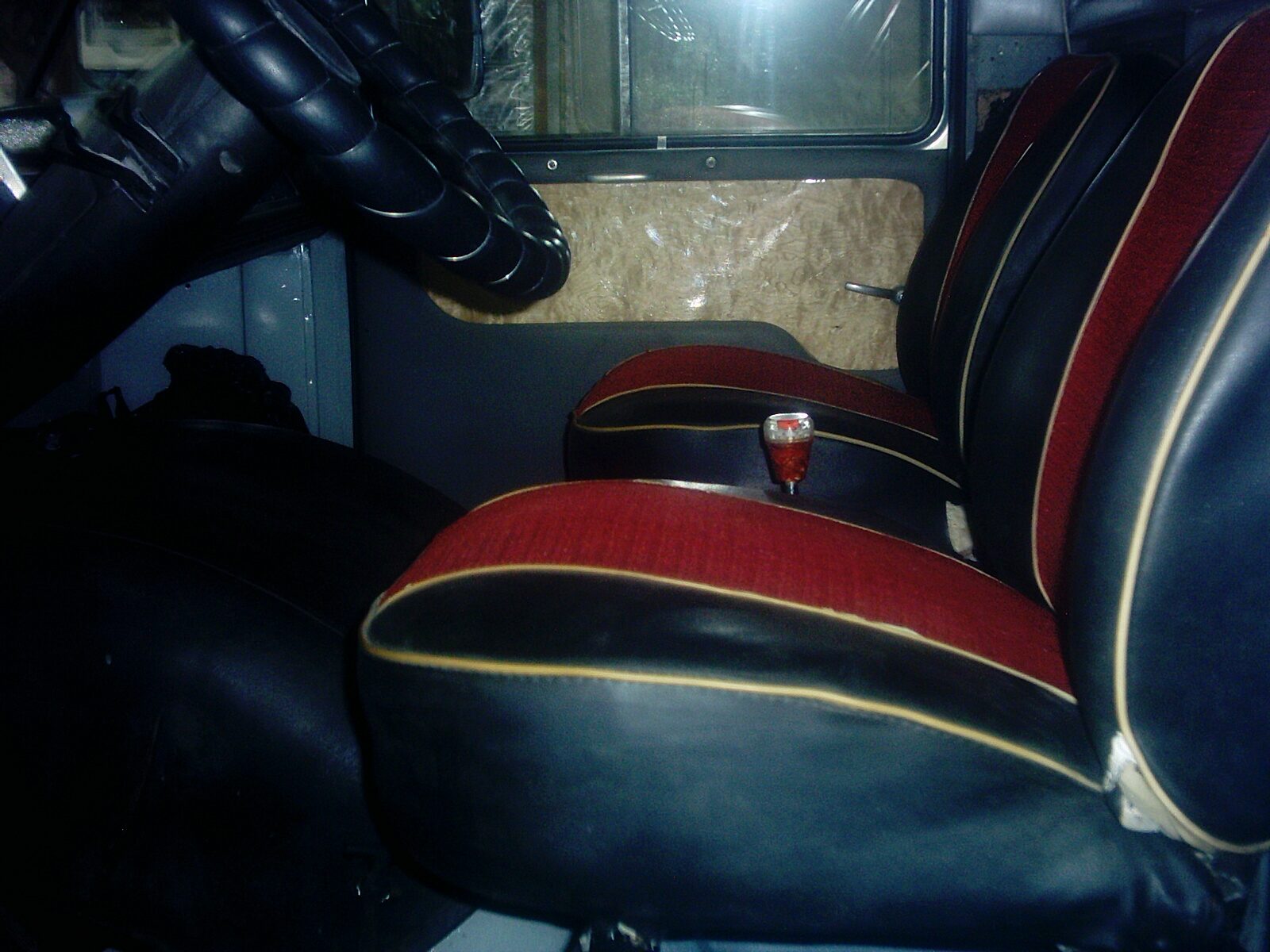

Прикупил кресла самолётные с ТУ в Ульяновске через интернет, получил и сразу на примерку в салон, мне понравилось, как будто по ZUKу делались. Лучшего и не надо, покрасятся, обошьются.

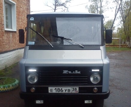

Из-за самолетных кресел у ЖУКа появилось новое имя ТуЗик так как многие надпись ZUK читают как ЗИК. Фото (4шт)

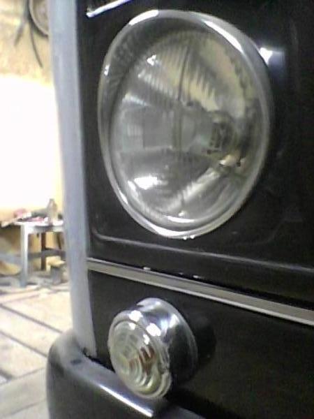

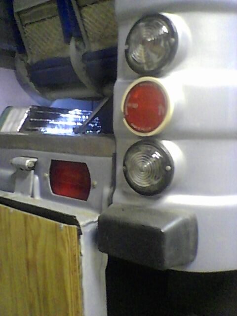

Задние фонари и оптика перед! Лампочки желтая и белая, а габарит и стопы на заднем бампере. Фото (2шт)

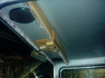

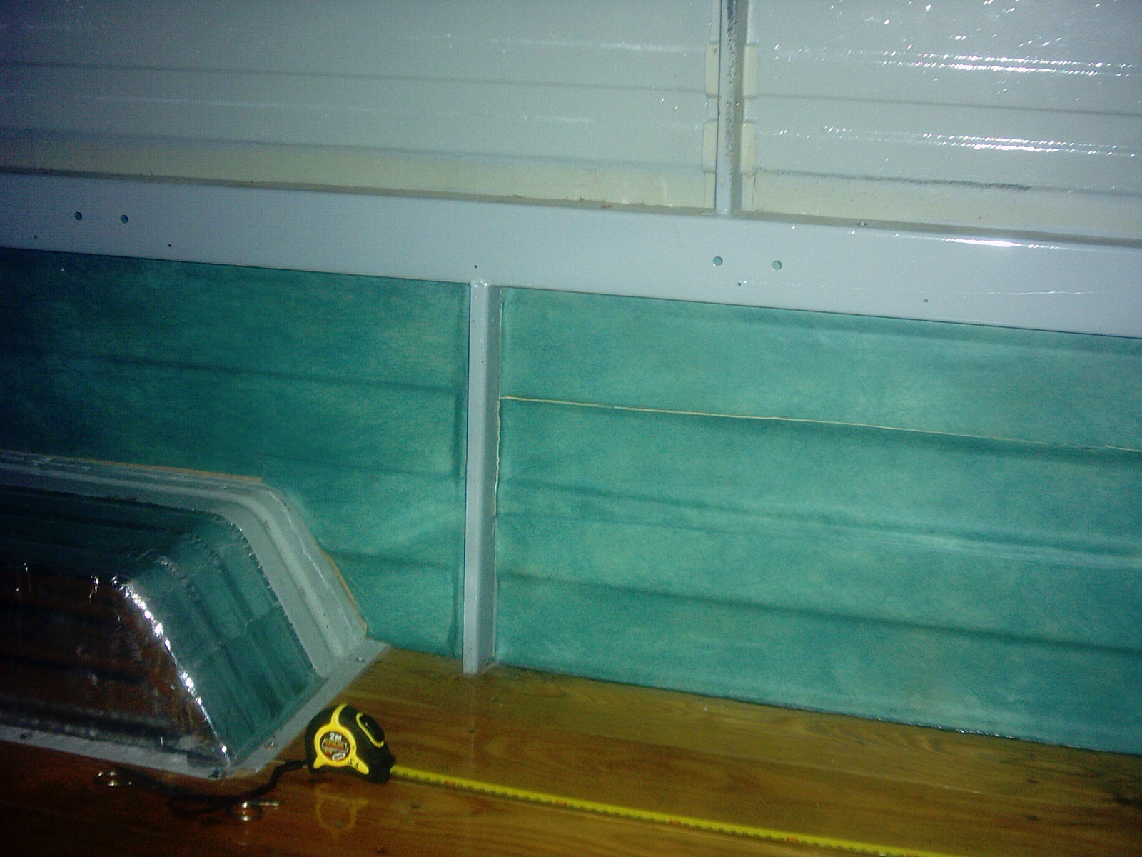

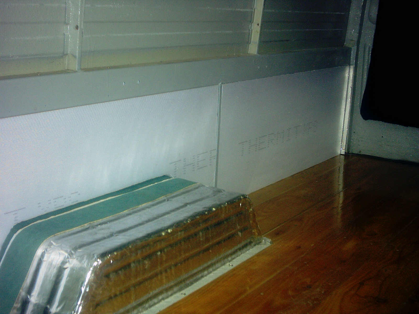

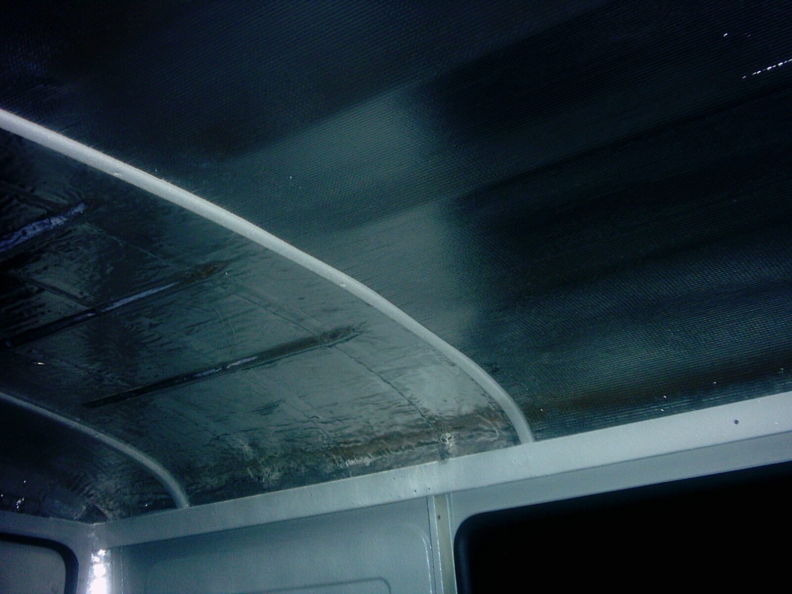

Шумоизоляция кабины: из фанеры 8мм изготовил накладки, обтянул кож замом с поролоном (простой толщиной 10мм), потолок - на ДВП наклеил двухсторонний скотч из хозмагазина, на него клеющую теплоизоляцию золотинкой на скотч, а на клеющую часть кожзам, переднюю часть кабины буду обклеивать герленом, а на него оклеивающийся карпет, сделаю так же, как сделал фургон. Третий год как отделал кабину, состояние как будто делал вчера!

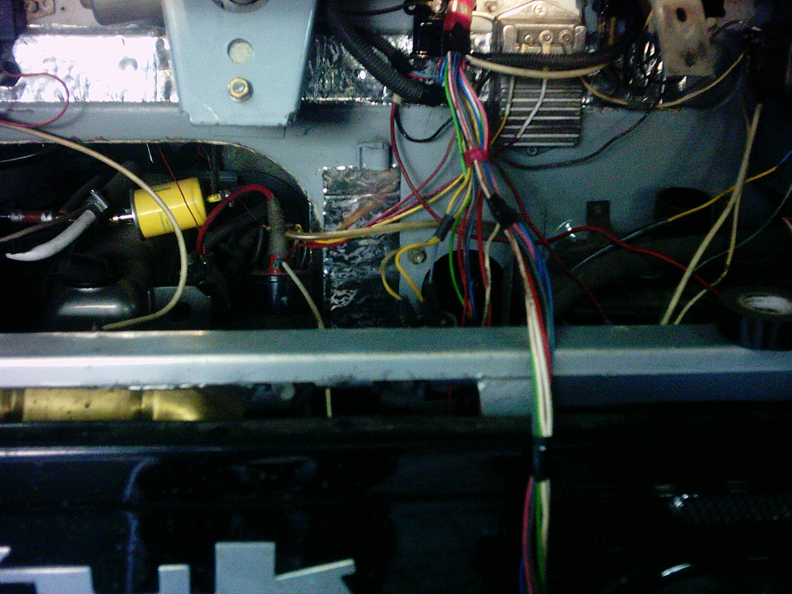

Печки подцеплены с двух точек, ГБЦ и блока. Одна обратка в помпу, а другая - низ радиатора (впаивал патрубок). В фургоне отопления пока нет.
Немного фото по отделке салона фургона. Фото (6шт)

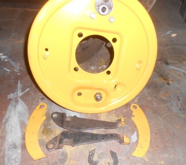

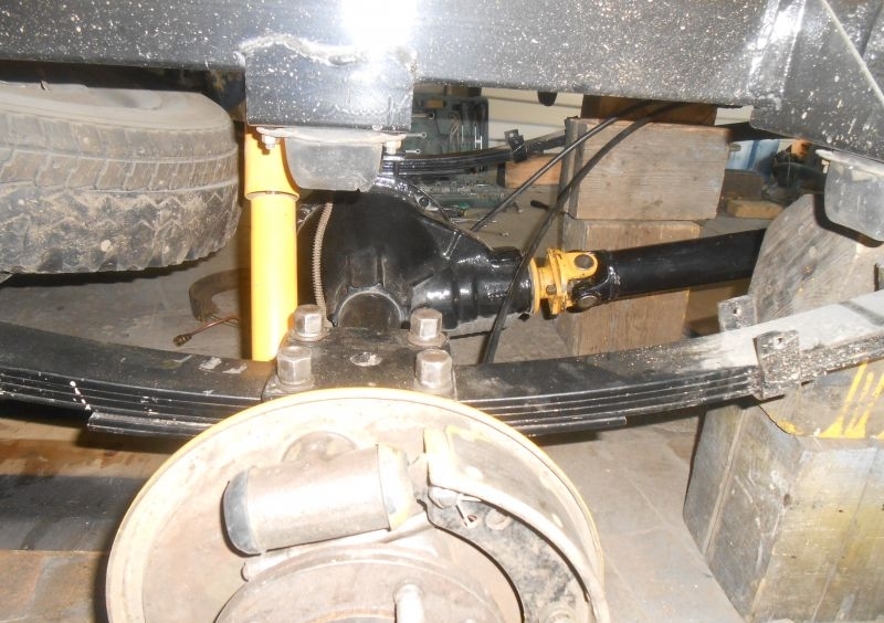

Установил задний мост и переделал тормозные щиты и рычаги от 24-ой "Волги" под родной трос ручника. Фото (2шт)

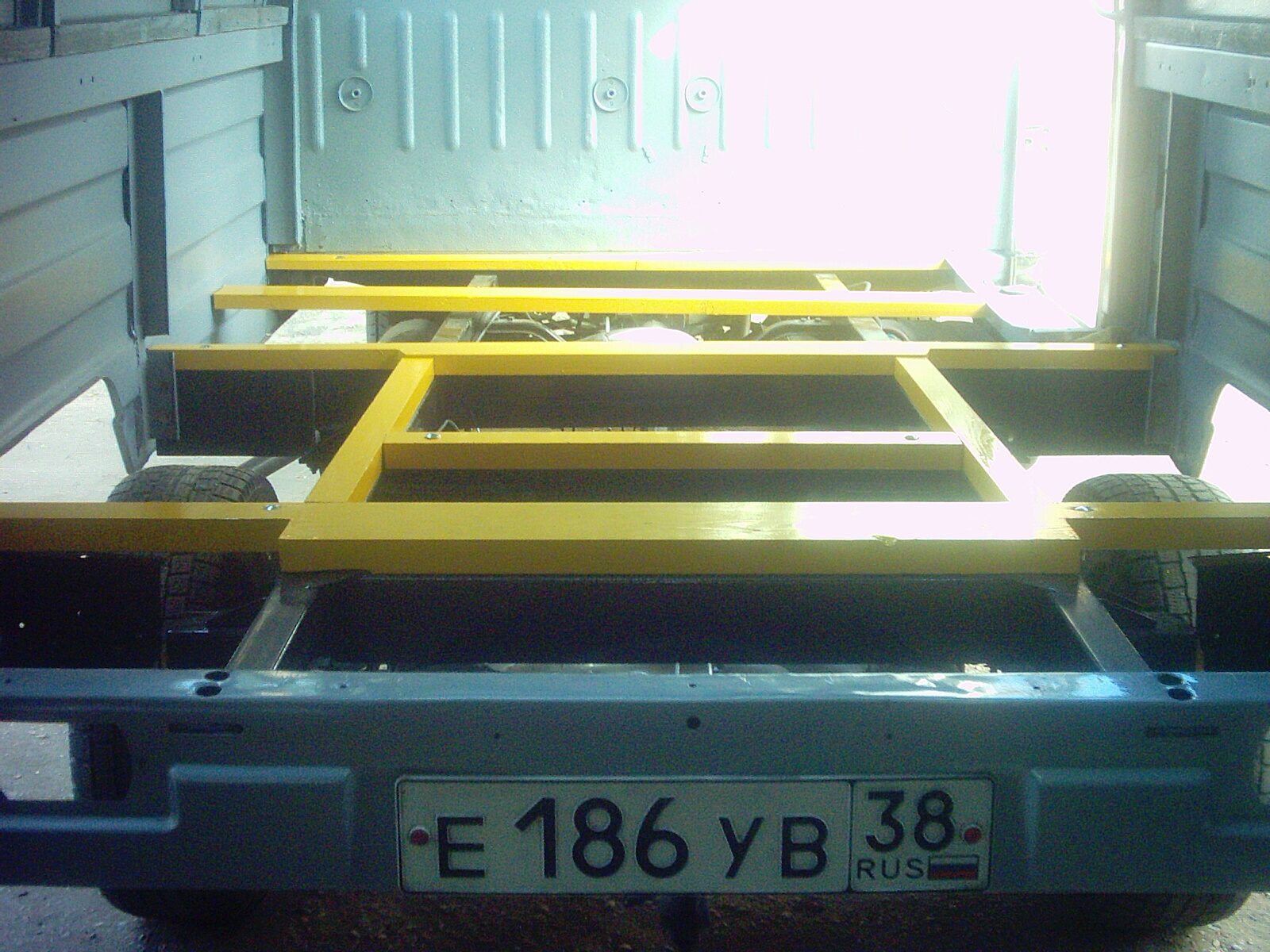

victor-avto, а чем покрыты деревянные балки под полом? желтый цвет которые...
Не припомните какая толщина доски пола использовалась?
victor-avto M
victor-avto M
Возраст: 63
Сообщения: 27
Сообщение #9 victor-avto » 17.04.2014, 09:47
Балки покрасил алкидной краской "Автолак", толщина доски 25 мм. (в поперечных балках под пол размеры разные, т.е. толщина), если надо будут размеры замерю.

Может не в тему тогда извините, но несколько фото с кабины ZUKa (прям стихи получились :biggrin:)
