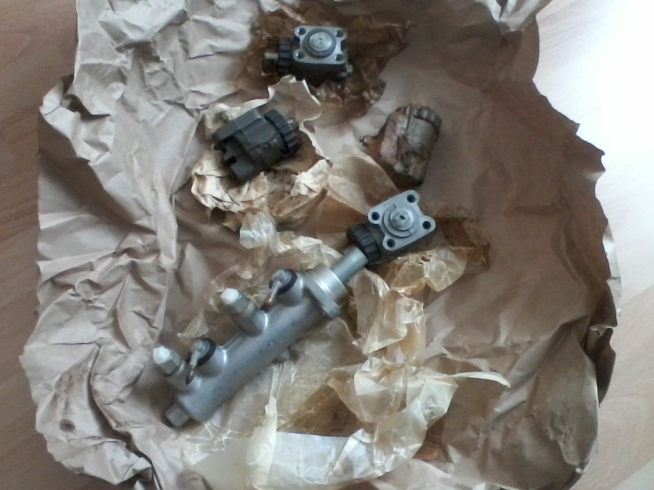

Привезли цилиндры+ГТЦ и не из Польши,а из Нижнего Новгорода. 11 -ого заказал, 13-ого привезли. Вот так бы всегда,но у них только ГТЦ и цилиндры на ЖУК. А Поляки с Аллегро тем временем тянут резину с понедельника,отменил заказ.
http://www.moto-trans.koszalin.pl/search/ZUK-tel-607-18-20-24/?category=4&onPage=100
И MOTOAUTO48 (Андрюхов), с остальными даже связываться не хочу.
Надо еще шланг и ступичные поехать подобрать и буду ставить.
Сообщение #42 piatroc » 13.04.2017, 19:28
sagiq, очень здорово что нашел родные цилиндры. Перед установкой обязательно убедись, что они в рабочем состоянии, не присохли, смажь тормозной жидкостью, чтоб хорошо ходили.
Сообщение #43 Сусанин » 14.04.2017, 20:39
Те что с трещетками - это старого типа, те что с резинками - нового типа и они самоподводящиеся!!!!

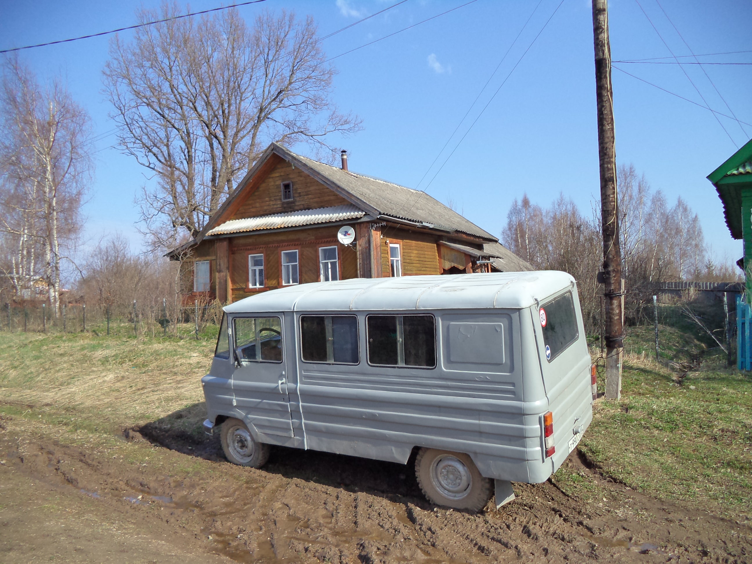

Сообщение #54 sagiq » 03.05.2017, 18:48
Итак,на майские съездил в деревню. 300 километров от Москвы в один конец,привез 2 дивана и прочее,оттуда вывез кучу барахла. Ехал по платной трассе М11-Москва-Солнечногорск,дальше по Ленинградке, по фигу на всех. Круиз-контрол:70 км/ч в населенных пунктах и вне. Сегодня пришла кое-какая мелочевка из Польши. Блажайшие планы: снять задние колеса,посмотреть в каком состоянии барабаны,колодки,цилиндры. По факту уже принимать решение, а то я туда даже не лазил,только с передком разобрался,я надеюсь. Короче,по-тихоньку буду всё делать,по мере необходимости. Ну а в следующем году возможно отдам в покраску,как Бог даст.
