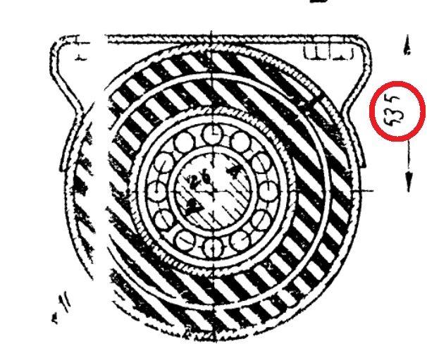

Сообщение #165 Костик » 23.11.2021, 16:11
На родном кардане подвесной оригинальный? Можешь измерить расстояние от площадки крепления до вала? Чет я поставил жигулевский и мне кажется кардан слишком высоко, до траверсы крепления опоры меньше сантиметра. До этого у меня стоял подшипник в большом дюралевом корпусе и самодельным креплением. ХЗ от чего его поставили, похож на 21 волгу, но больше.
Сообщение #166 Alex57 » 23.11.2021, 18:56
На обоих кардана стоят подвесные от классики. Будет возможность, померию
Сообщение #167 Костик » 24.11.2021, 12:08
Да не, от классики сейчас и у меня стоит. Интересует размер именно оригинала.
Сообщение #168 Костик » 01.12.2021, 15:45
Вот я о чем: В мануале расстояние от центра до крепления вроде 635 мм, на ВАЗовском 535. У меня между карданом и поперечиной крепления миллиметров 5-7. Думаю может нужно изготовить проставку 1 см. между подвесным и поперечиной.
