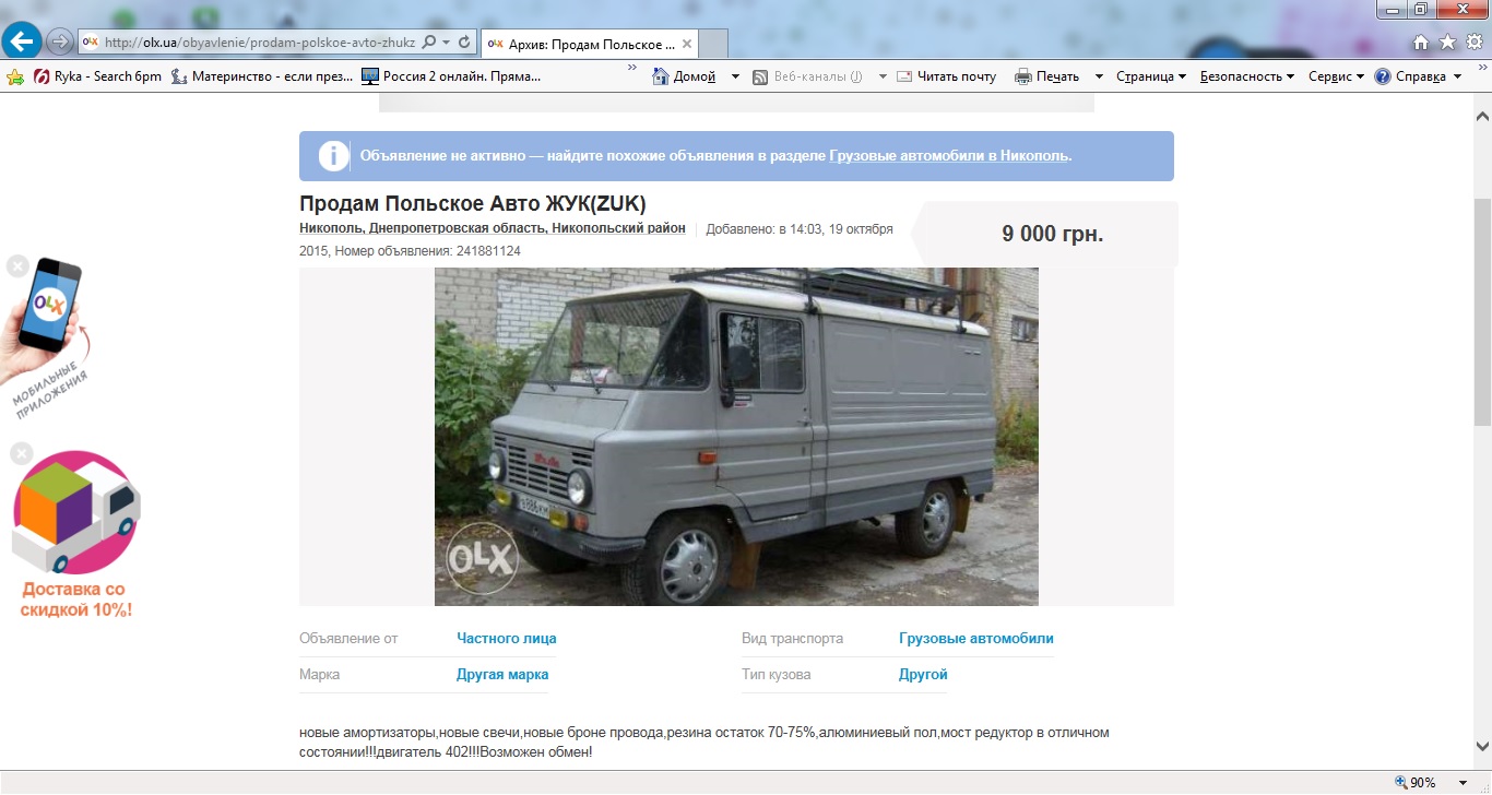

Саша, может ты не знал, но твой Жук уже долгое время продается в городе Никополе, Днепропетровской обл. Украина! :smile: :smile: :smile:
Сообщение #25 Shuriken » 20.05.2017, 23:28
Сусанин, зачет!

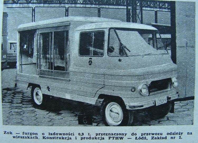

А между тем судьба вполне себе его определилась, хоть это и будет непросто. Да, оно перезимовало и даже не потеряло возможность переезжать из одного конца двора в другой. Я решил сделать из него демо-кар для моей коллекции игрушек. Чтобы проводить выездные-передвижные выставки. Не помню, писал я про это где-то или нет. Морду ему оставляем родную и делаем в хорошее состояние в имеющейся "неоригинальной" стилистике, а жопу делаем будкой в стиле А03, т. е. низ оставляем родные боковины, только не на всю высоту, а где-то чуть выше колёсных арок, далее плоская вертикальная будка-аквариум.
Примерно это как хлебный фургон, только боковины должны открываться а за ними витрины и низ витрин опустить пониже, "пожертвовав" несколькими гофрами.
Не очень решил как сзади делать. Справа-то понятно, салонная дверь в минус. Есть мысля рольставни поставить но это как-то не аутентично, но оригинальная распашонка тоже не в тему будет.

ну что же.. планы грандиозные... Из чего планируешь делать "аквариум"? Если из металло-пластиковых конструкций, то возможно интереснее сделать такую же дверь сзади всю в стекле?
Сообщение #27 Shuriken » 23.05.2017, 10:05
Сусанин писал(а):Из чего планируешь делать "аквариум"
Из современки. Главное чтобы углы были круглые. Сзади я планирую вход в это всё. Поднять жалюзю и ставить изнутри стекло невелика сложность.

Сообщение #29 Shuriken » 24.05.2017, 11:24
Мысленно застекли будку на фото выше - примерно так и будет.
вот в таком стиле

Shuriken писал(а):вот в таком стиле
я полагаю остекление с обоих сторон будет побокам? А сзади дверь как в этом прицепе?
Сообщение #31 Shuriken » 24.05.2017, 22:48
Витрины по бокам сзади скорее всего подъёмная штора, вход

Саша, вот как-то так наверное получиться:
Сообщение #37 Shuriken » 05.12.2017, 11:22
Красивая фоточка, не видал раньше. Очень похоже на то что я хочу.
