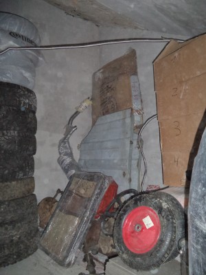

Вчера разбирался в кладовке,создал там свой уголок запчастей,подписывал коробки. Как всегда нашел то, про что уже и забыл.
А отдохнуть всегда есть где. Уют создаём сами :biggrin:
Этого товарища уже всерьез решил продавать, но после того,как он завелся с 1 ого(!) раза после зимы (после недолгих подготовительных манипуляций) ,я всё-таки окончательно решил,что такая корова нужна самому :biggrin:
Решил первую половину дня посвящать одному,вторую-другому. А не бегать туда-сюда. Больше фото нет, с замасленными руками не до этого :biggrin:

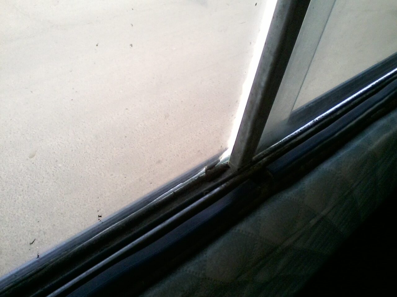

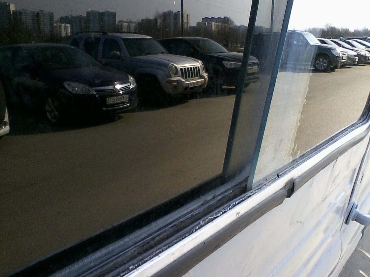

Напоминаю про запрос фотографий рамок под раздвижные окна в салоне?

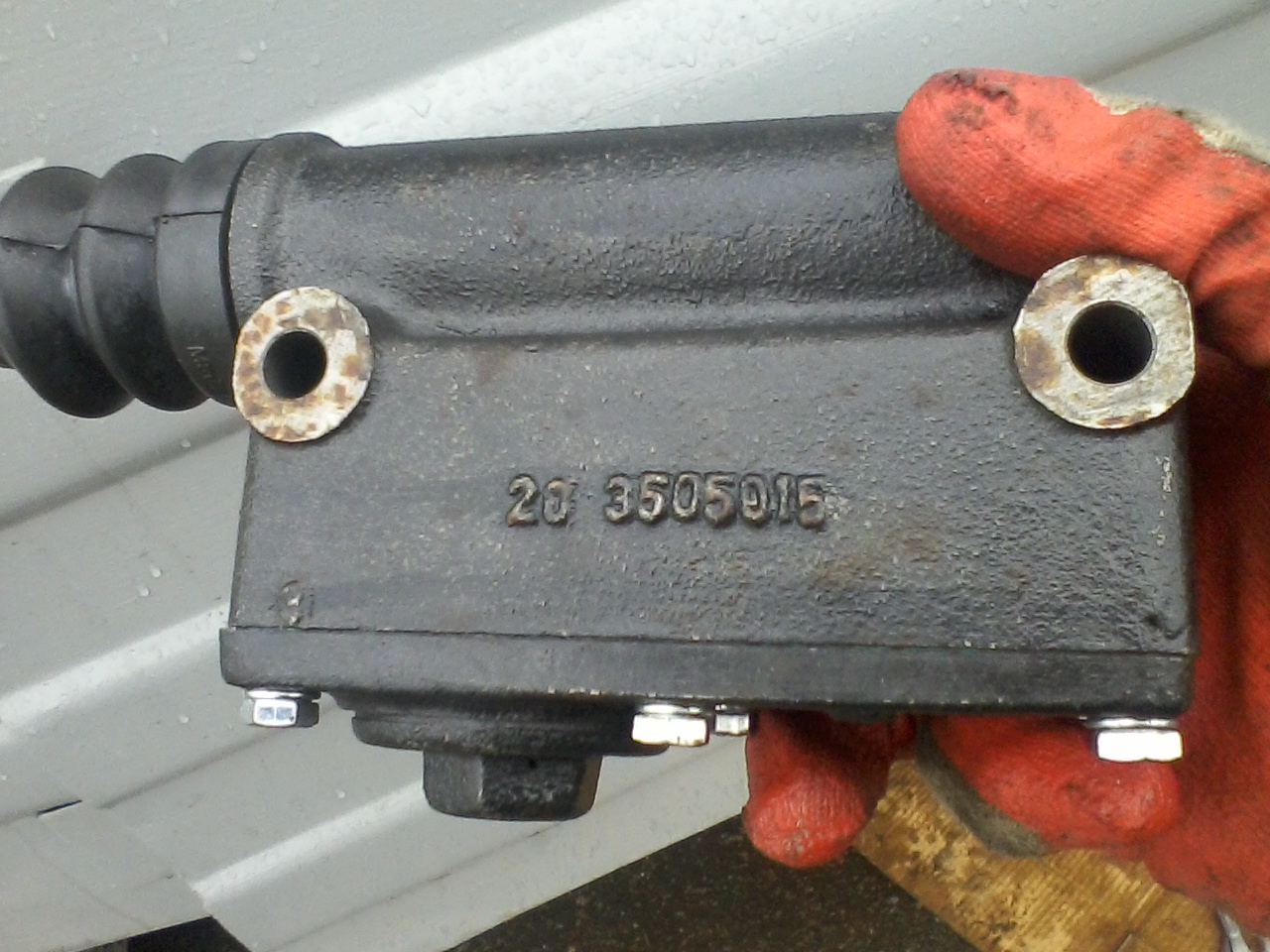

На разной мелочевке вроде замен масел,фильтров,прокладок останавливаться не буду. Перекинул амортизаторы по кругу. Машину еще когда только купил-вело в сторону при торможении,приходилось крепко держать руль. Решил заменить жидкость,прокачать,но не тут то было. 1 Рабочий течет,те,что у меня есть новые-не подходят,пришлось временно заглушить. Также походу хана вакуумнику-очень длинный тормозной путь, чуть не врезался вчера. Также собираюсь менять ГТЦ. Вот думаю-может как многие переделать всё под Г 24 и больше не заморачиваться...Тормоза будем ковырять в ближайшее время (один не полезу),так ездить нельзя. Сусанин, я сфоткал рамки. Да... Разговаривал насчет покраски,в общем у знакомых (проверенных) ребят подготовка+покраска встанет в 70 000. Уйдет на это недели 3 ориентировочно. Но пока не до этого. Так-для справки.

sagiq писал(а):1 Рабочий течет,те,что у меня есть новые-не подходят,
фото сделай, посмотрим почему так.
спасибо за фото. снаружи - ничего необычного... изнутри - не совсем понятна конструкция...

Там самопальные рамки. Если бы ты не сказал-я бы даже не думал,что кто-то изобретал велосипед.

Не стал бы связываться с ГТЦ от ГАЗ-24. Эти цилиндры, вроде, сняты с производства и ... Кстати на снимке ГТЦ, кажется, от ГАЗ-69 или от М-20. ГТЦ от ГАЗ-24 имеет другое крепление. Постарайтесь рассмотреть возможность установки ГТЦ-тандема с диаметром поршней не менее 28 мм,- например от ГАЗели. В результате - двуконтурная система. Если повезет, - достойным решением был бы новый ГТЦ от Жука - Нысы, но они, как правило, при интенсивной эксплуатации, долго не живут.
Если возникнут вопросы - поясню, что знаю. Удачи!

Насчет Г 24-я думаю щиты,ртц и тд. Это если капитально заниматься тормозами.
Насчет замены Гтц пока не уверен. В-первую очередь сейчас собираюсь менять вакуумник. Если от Копейки поставить-пойдет,какие переделки? Мой старый ГТЦ в сочетании с вакуумником от Копейки... Или вот с этим-что на фото,это из запасов.

Снял ГТЦ,вакуумник. Выкуумник уже был с ВАЗ 2103. Поставил такой же,шланг поменял,прокачали-тоже самое,ну может чуть лучше стало. 1 переднее колесо заглушено. Буду снимать колеса,смотреть барабаны,цилиндры,колодки. Сфоткал ГТЦ,не знаю от чего-не подходит,так же как и РТЦ. Буду либо искать родные цилиндры или ставить щиты и все переделывать на ГАЗ 24.

ГТЦ у тебя от Победы, оставь его, отдашь победоводу-ценителю оригинала. Если уж хочешь восстановить оригинал то бери с Аллегро новые, только помни, даже с исправными родными тормозами на жуке тяжело передвигаться в городском потоке. И если уж колхозить смотри мою тему с дисковыми тормозами, эффект такой, что с непривычки можно через лобовое вылететь :smile:

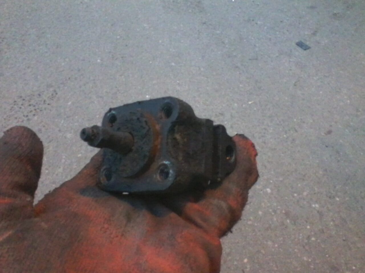

Вчера вечером скинул передок... Из 4 цилиндров нормально работают только 1,5. Надо менять,барабаны еще норм,колодки есть-тоже можно перекинуть. Ступичные подшипники желательно тож перекинуть,посмотрю на Аллегро.
Вот сфоткал цилиндры,которые у меня есть новые и те,что стояли. Всё сейчас упёрлось,что запчастей нет под рукой,буду заказывать. Сусанин,спасибо,но времени у меня мало,некогда искать варианты. Вот посмотрите на новые цилиндры- слева-это задний? Других нет, только такие? Передние то я понял-бывают 2х видов. Я задок еще не разбирал. Мне хотя бы передок перекинуть сначала.

Правый нового типа,а левый?
Сообщение #38 vagprofi » 10.04.2017, 12:18
А левый - задний. Только где у него резинка и второй поршень?
