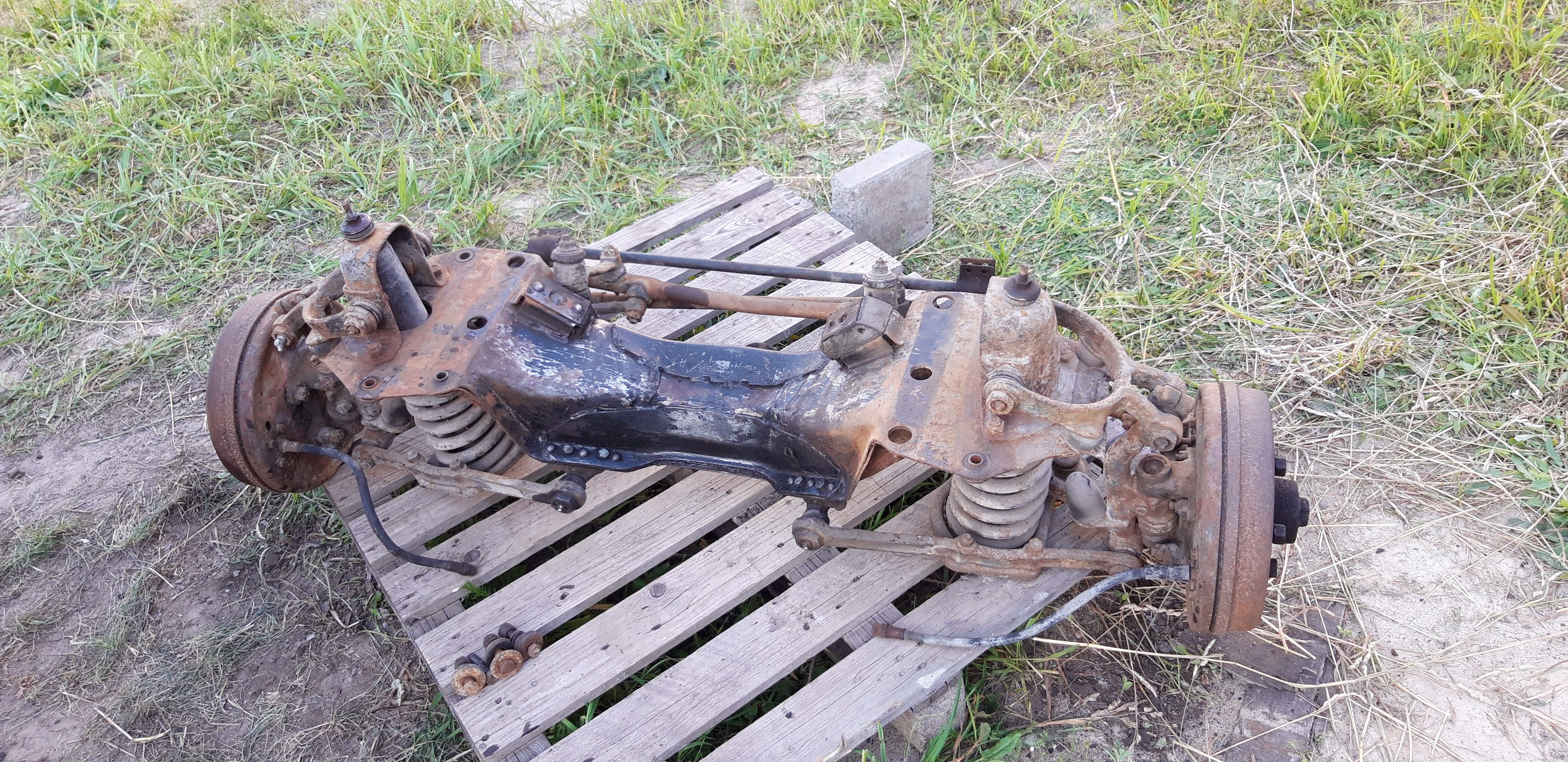

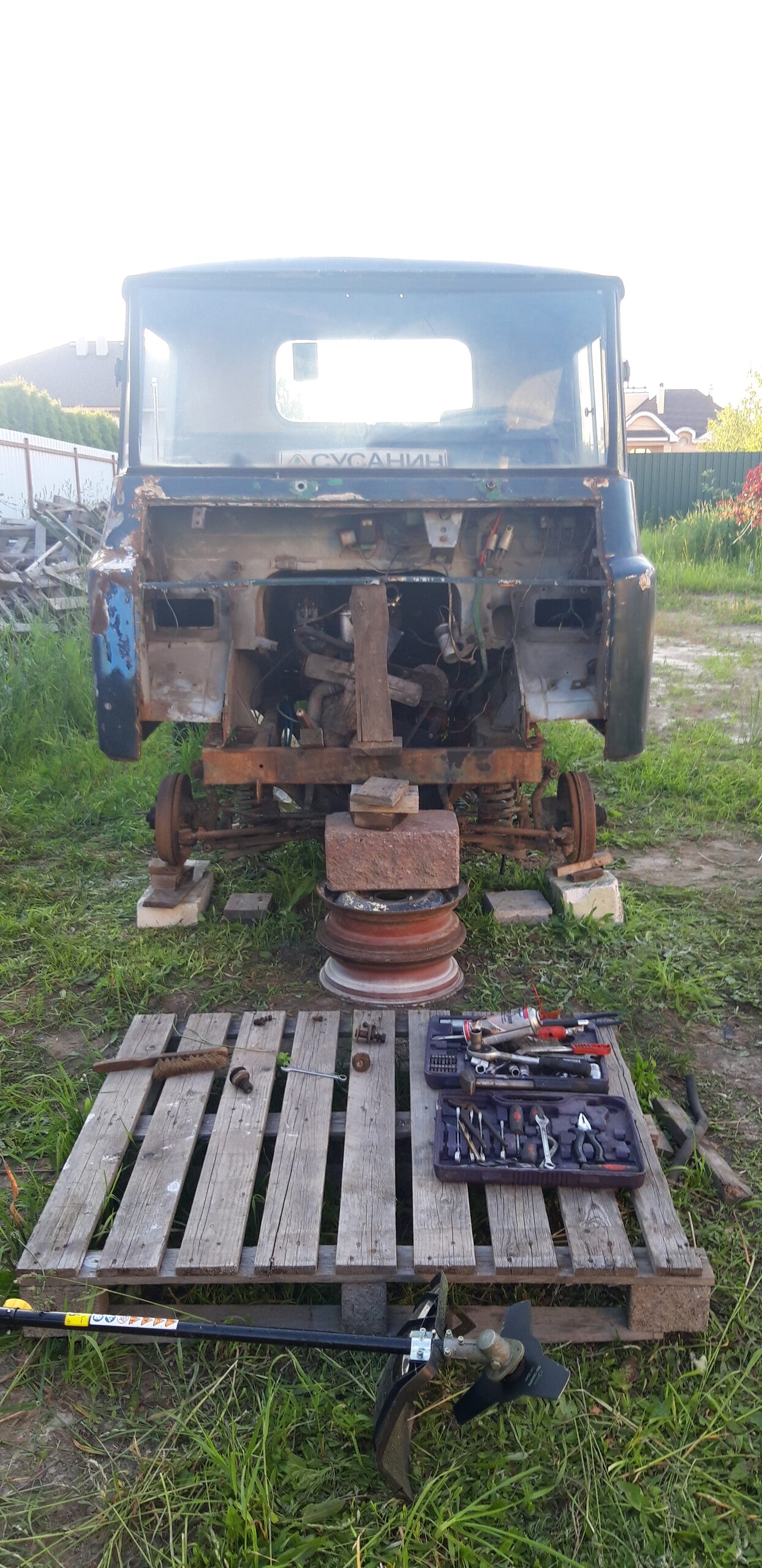

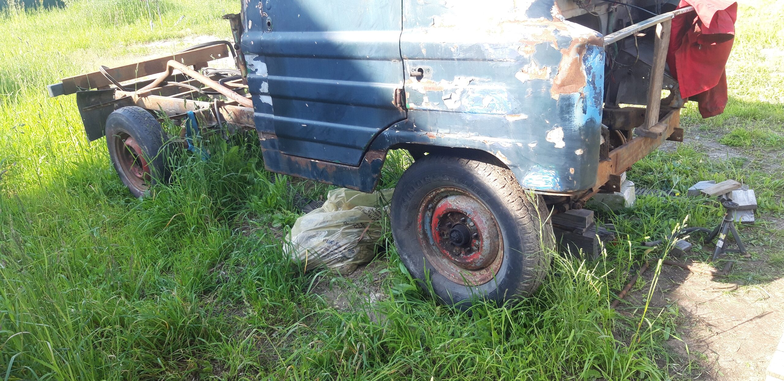

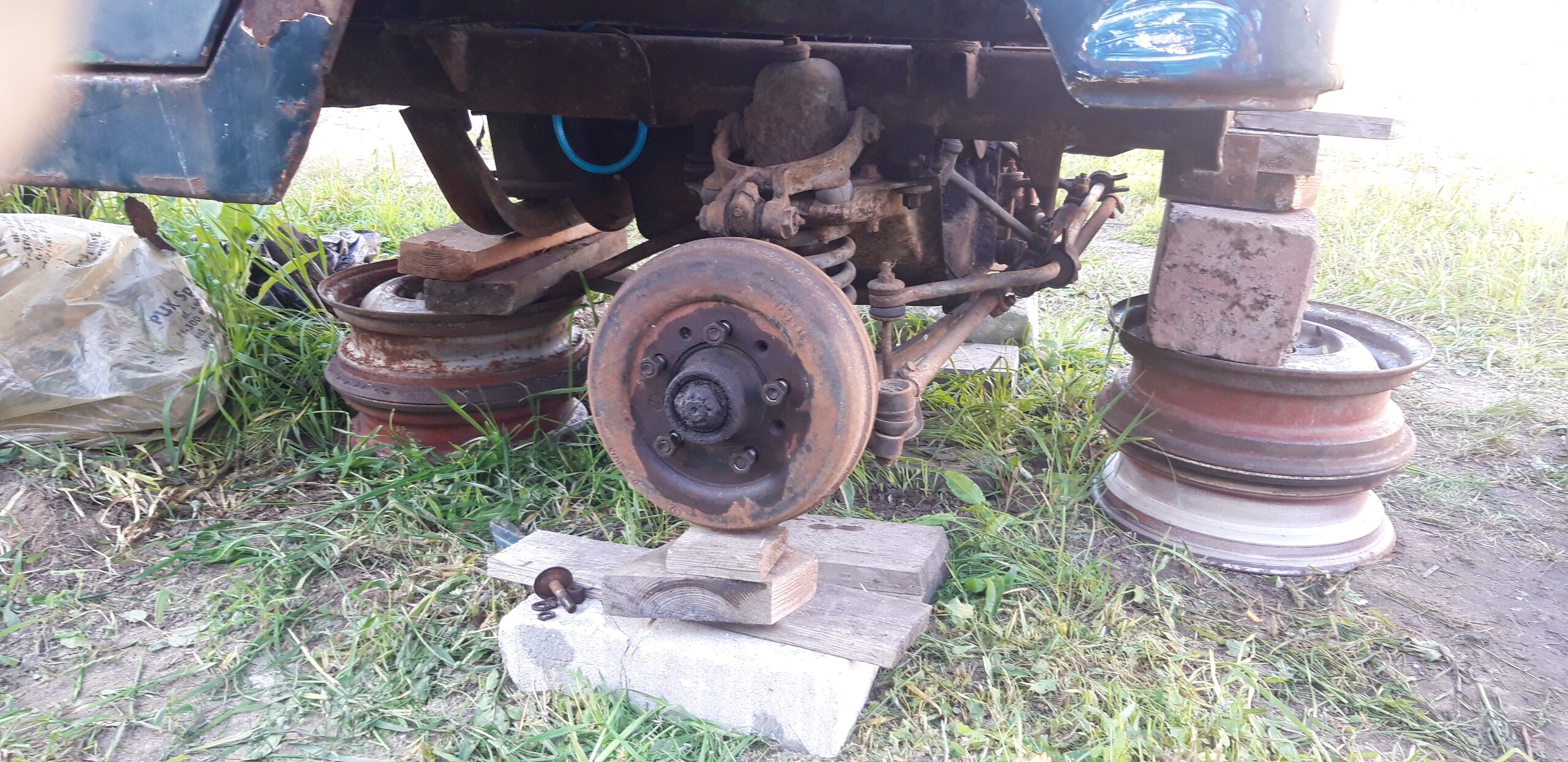

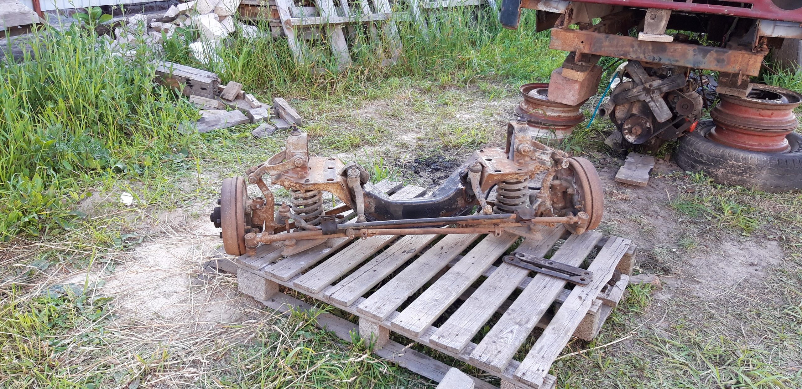

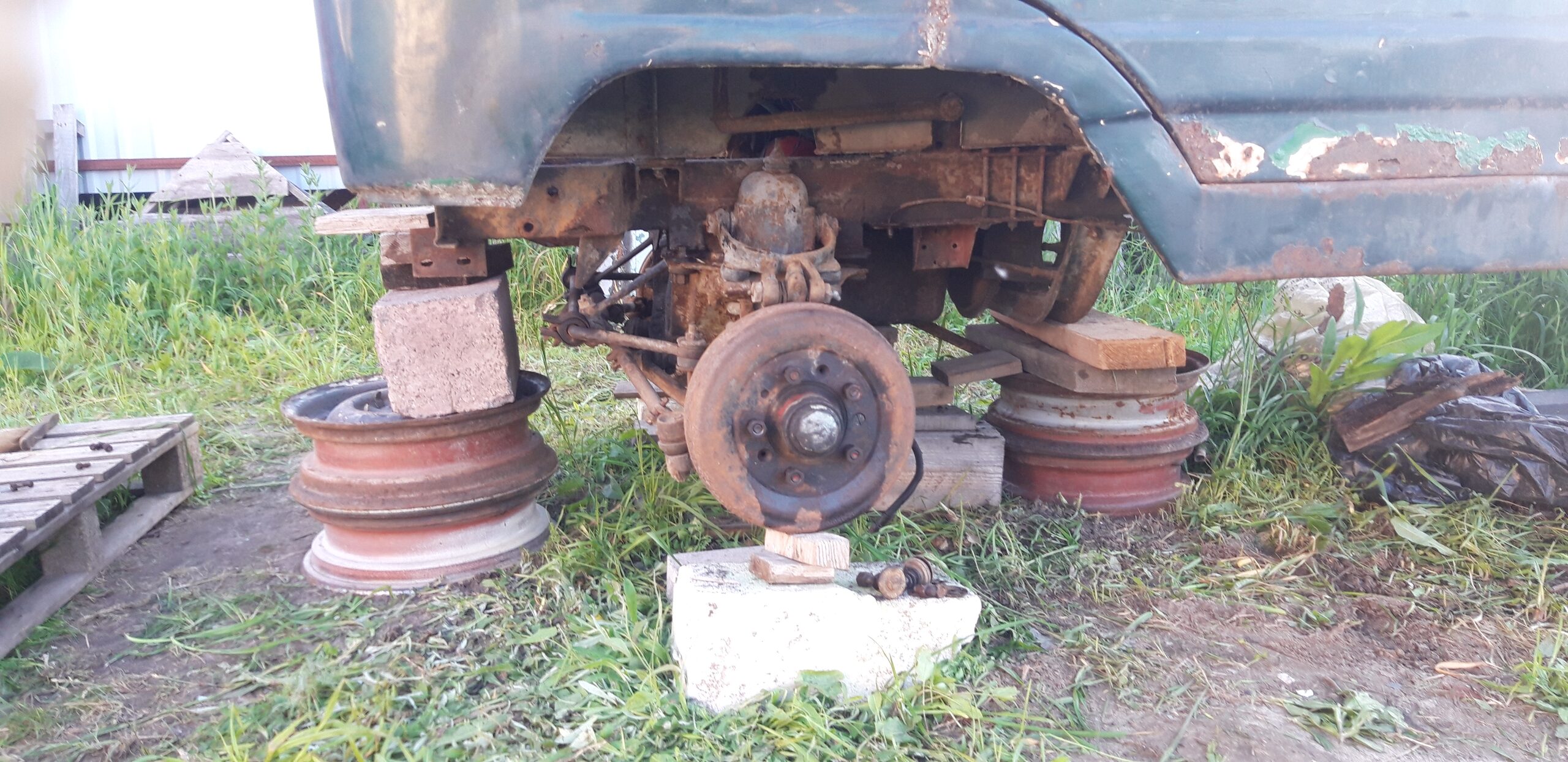

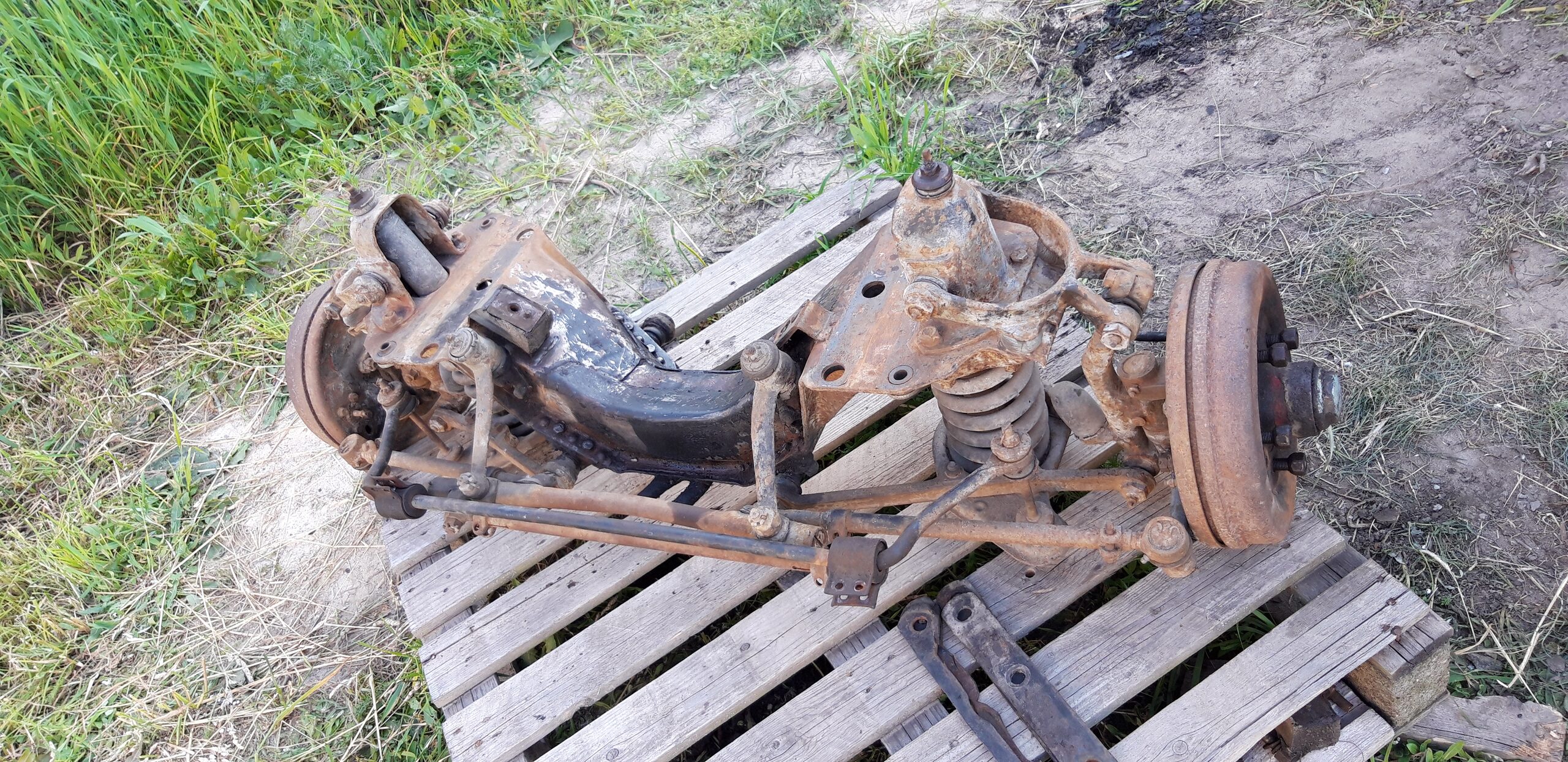

Подготовка к демонтажу передней балки:
-откручены 6 болтов крепления балки к раме,
-откручены 4 болта крепления стабилизатора в раме,
-откручены тормозные трубки от тормозных шлангов.
Сделал подпорку под заднюю опору двигателя, подпорку под переднюю перемычку рамы и под поддон двигателя.
Поднял домкратом переднюю балку, нарастил подпорки и опустил балку вниз - сейчас она висит на двух временных болтах к раме, а под барабаны подложены деревянные досточки для удержания балки после ослабления и съема болтов. После опускания передней подвески опоры двигателя поднялись немного от рамы, подложил дополнительно металлическую трубу, чтобы после снятия балки двигатель остался на месте.
Сообщения: 1589
Сообщение #39 piatroc » 06.06.2020, 10:23
Леша, а двигатель по итогу завелся?
Сообщения: 3146
Сообщение #40 Сусанин » 08.06.2020, 18:44
piatroc писал(а):Леша, а двигатель по итогу завелся?
я пока больше к двигателю не подходил... выдохся с двигателем... ищу пока новый бегунок и крышку трамблера в надежде заменой найти эту искру...

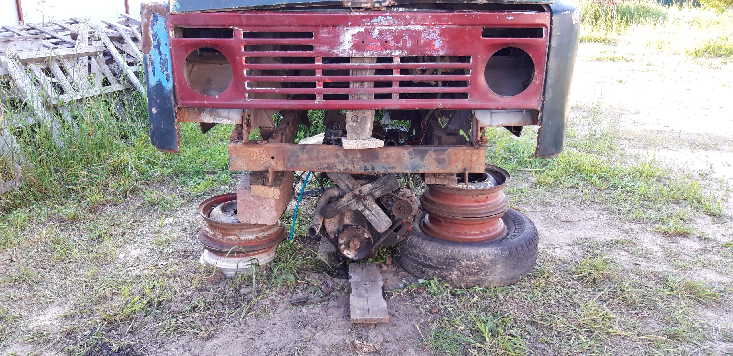

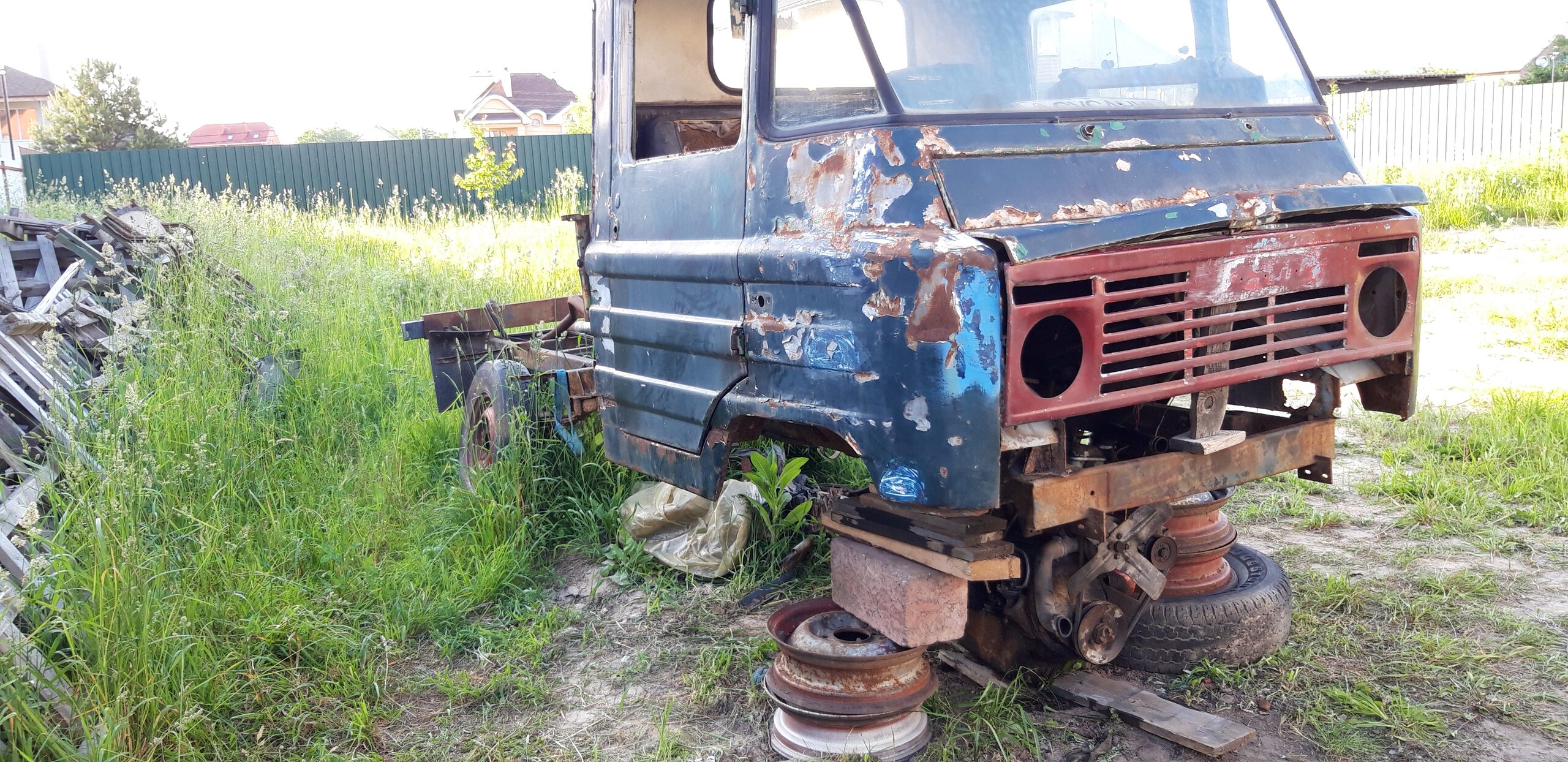

сегодня с помощником сняли и вытащили из-под машины переднюю балку.
также опустили на землю двигатель, сняв перед этим заднюю перемычку между рамой, на которой крепится задняя опора двигателя.
Фото:
