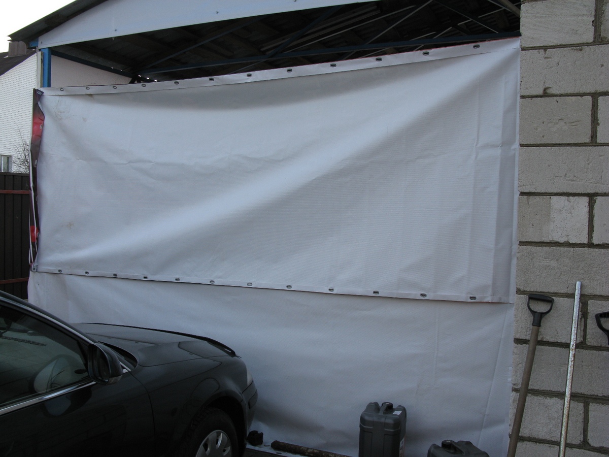

Фотка, как зимует мой жук :smile: . Он стоит под навесом, который с трех сторон закрыт от любопытства котов металлическим профнастилом и прозрачным поликарбонатом ( по верху). Прошлые годы по концу зимы- весне туда массово ходили коты и делали свое мокрое дело. В этом году эта проблема полностью решена - 2 виниловые рекламные растяжки жестко закрепленные на заезде под навес напрочь закрыли доступ этим озабоченным тварям :biggrin: . Коты горько рыдают :cry: и писают на винил, но жуку это как-то пофиг :razz: .
Сообщение #43 Сусанин » 04.03.2014, 14:42
vagprofi, а как же войти хозяину внутрь в случае надобности?
Сообщение #44 vagprofi » 04.03.2014, 19:01
Сусанин писал(а):vagprofi, а как же войти хозяину внутрь в случае надобности?
А пока нет такой надобности, все равно холодно, не поработаешь. А так с шуруповертом за 1 минуту вход открывается. :boxing:

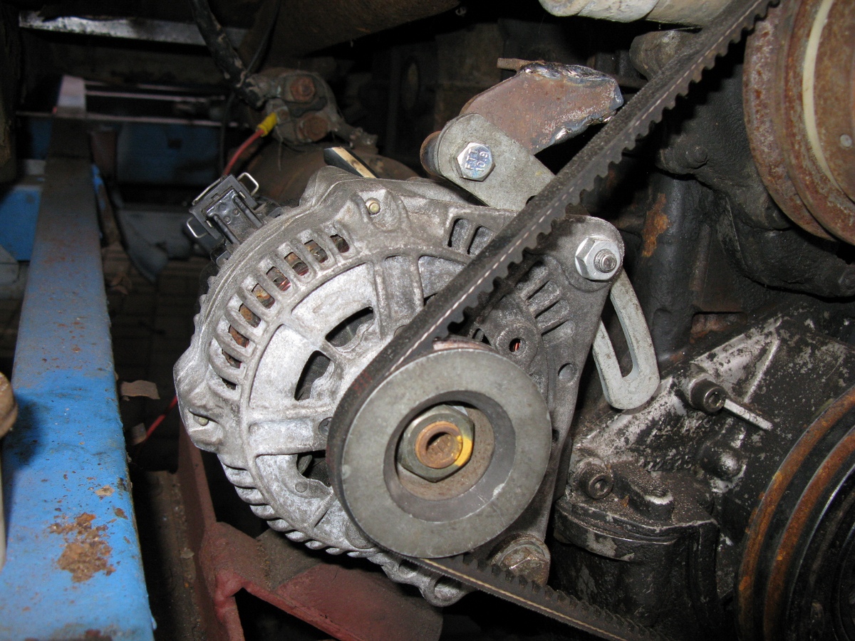

Ну вот у нас потеплело. По совету коллеги решил потратить свободный часик - другой на машину. Сегодня делал кронштейн генератора. Генератор кстати от Фольксвагена Гольф-3 Бош 90 амперный под ручейковый ремень. Почему не родной? Да потому, что есть сладкое слово халява :biggrin: . Нижний кронштейн оставил родной от Андории, только доработал в генераторе отверстие под болт М12 и заменил заднюю подвижную втулку. Подогнал по месту шкив от какого-то генератора, который валялся годами в подвале. Осталось сделать верхний кронштейн и подобрать подходящий ремень. Фото позже.

Ну вот, генератор поставил, ремень Contitech. Начал думать над рулевым редуктором и насосом гидроусилителя. фотки скину апосля.

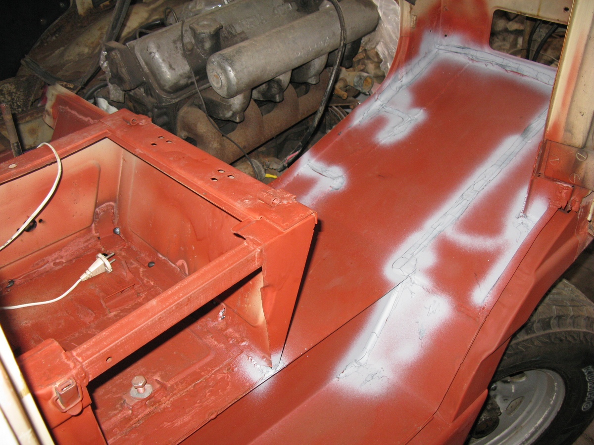

Фотки правой стороны кабины - начало положено.
Физическое внедрение генератора от Гольф-3 90А. Изготовлен верхний кронштейн, с использованием некоторых заводских деталей, переделано нижнее ухо, с креплением к блоку на родной кронштейн.
Сообщение #57 Сусанин » 08.04.2014, 22:11
vagprofi, можно подробнее чем и как грунтовал и швы обрабатывал?
Сообщение #58 vagprofi » 09.04.2014, 08:36
Сусанин, конечно можно. Грунт антикорозионный Novol, герметик полиуретаноый для сварных швов. Конечно по-хорошему этот грунт надо бы сразу перекрыть уже простым грунтом-наполнителем, но дело было в декабре, поэтому тогда не стал этого делать, только по швам прошелся. Постамент под сиденье пассажира усилил и примерил сиденье от мультивана Т-3, которое будет легко откидываться и сниматься. Крепеж под него уже сделан. Раздатка кстати, вопреки опасениям газоводов переключается нормально. На кулисе КПП тоже усилие приемлемое и сама ручка не массивная, а из нержавейки тонкой. Сделана съемной, для легкости снятия-установки КПП.

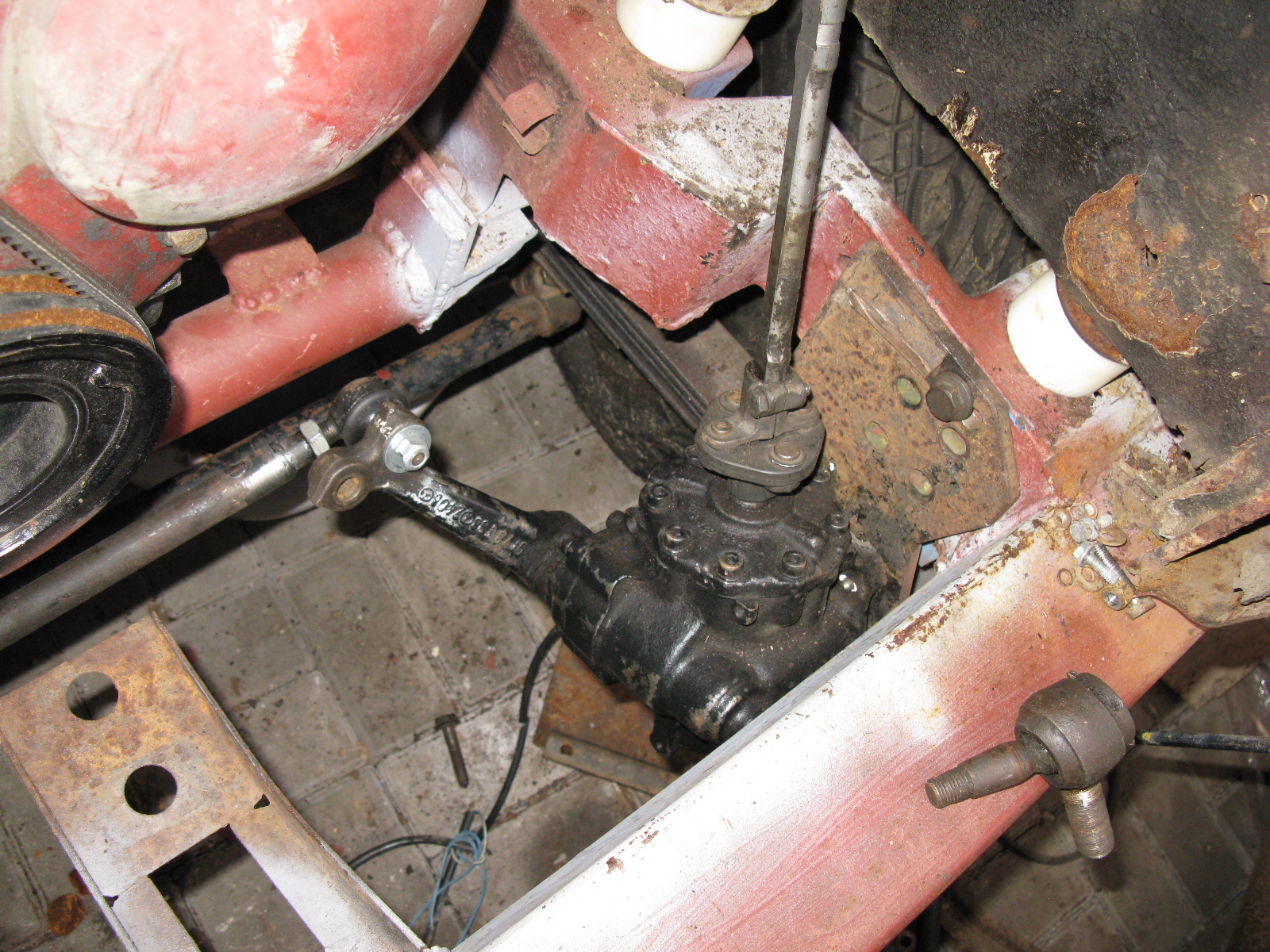

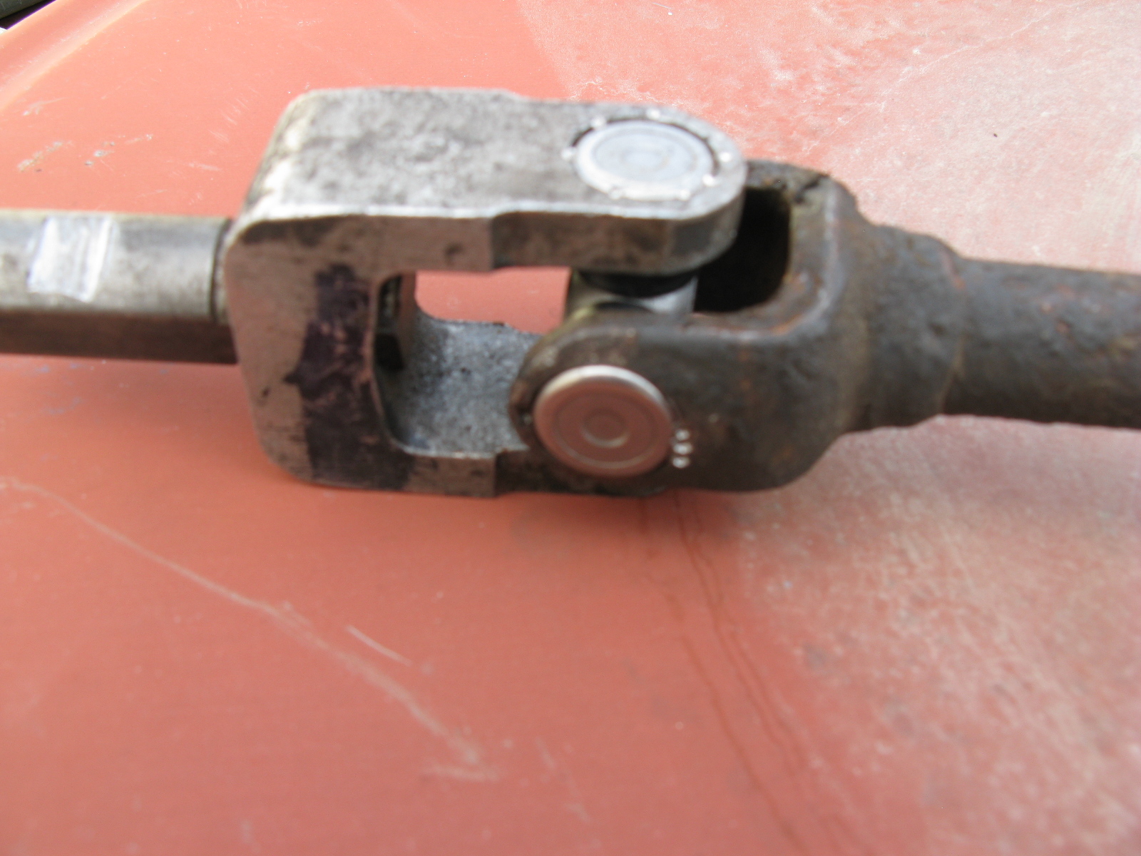

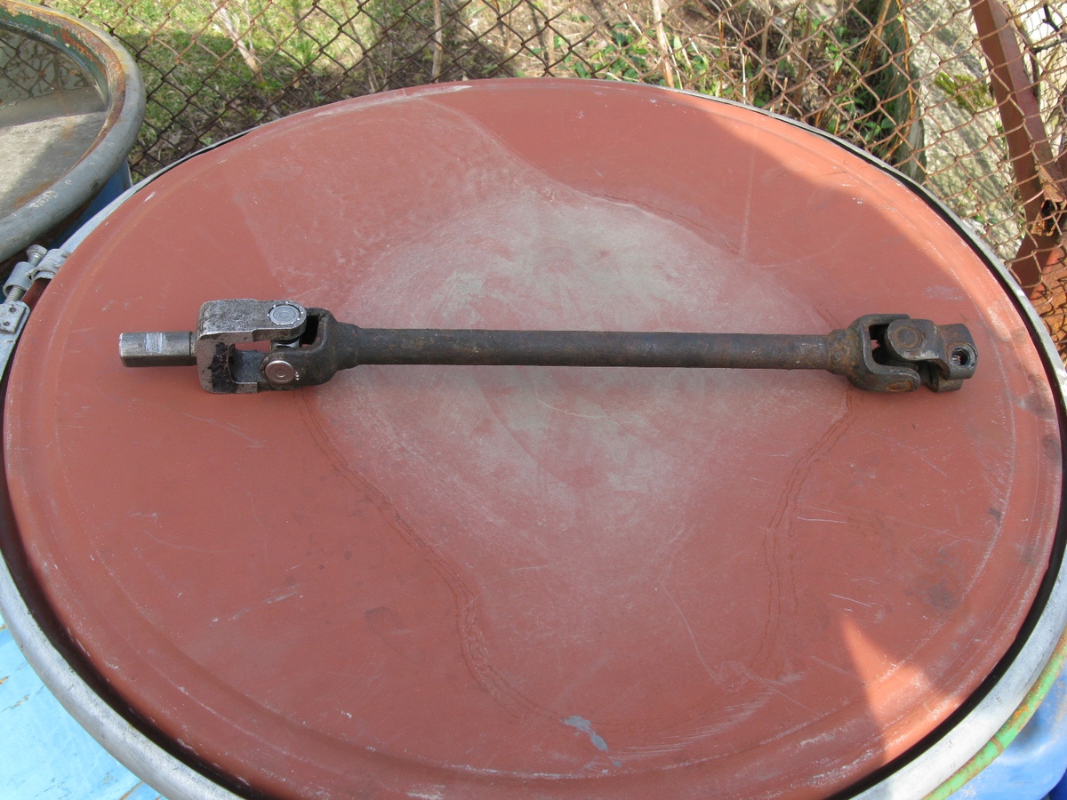

Начаты работы по рулевому. Для начала был прикинут по месту рулевой редуктор от мерса 124 кузов. Т.к. направление вращения редуктора не совпадает, перевернул рулевую сошку в противоположную сторону, по расположению редуктор пришлось опускать ниже лонжерона, но не настолько, чтобы он значительно торчал снизу. После монтажа сделаю защиту рулевого. Рулевой вал сделан из 2-х частей: кусок родного и от мерса с эластичной муфтой.

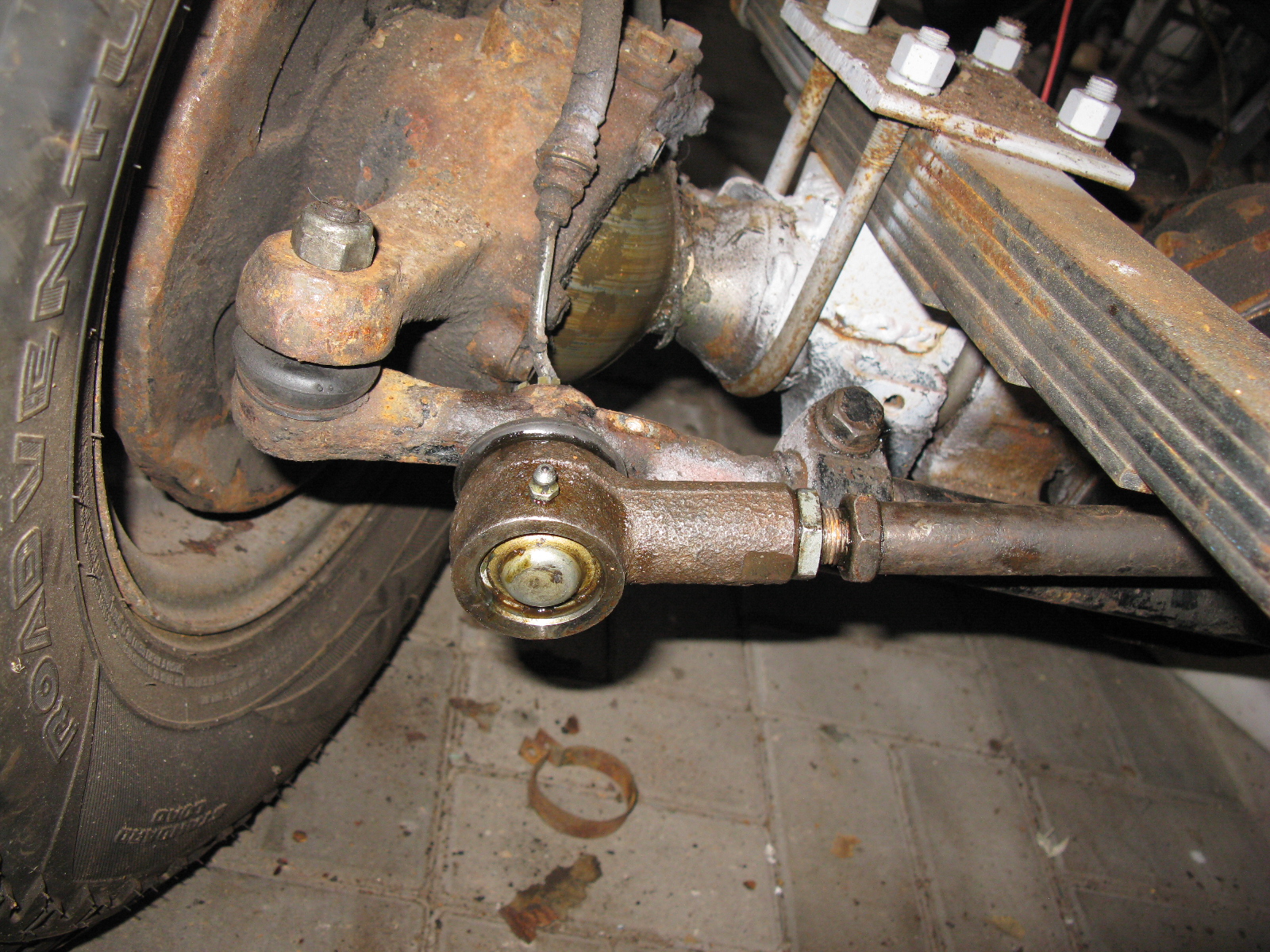

Рулевая тяга имеет с одной стороны мерсовский наконечник, с другой стороны подобрал из старых запасов какой-то большой с масленкой (разборный) может от УАЗа.
Сращивание карданов через новую крестовину.
Прикидка рулевого редуктора и тяги
Крепление тяги к переднему мосту

Выдалось пару свободных часов, занялся креплением рулевого редуктора. Делаю кронштейн для его крепление к лонжерону. Так как лонжерон не идеален по состоянию, решил приладить парочку косынок для жесткости.
