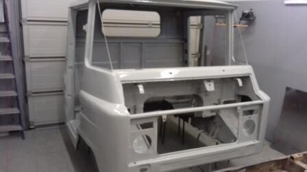

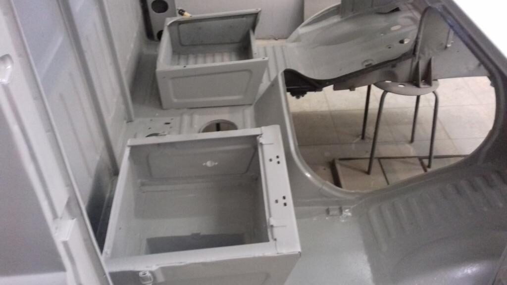

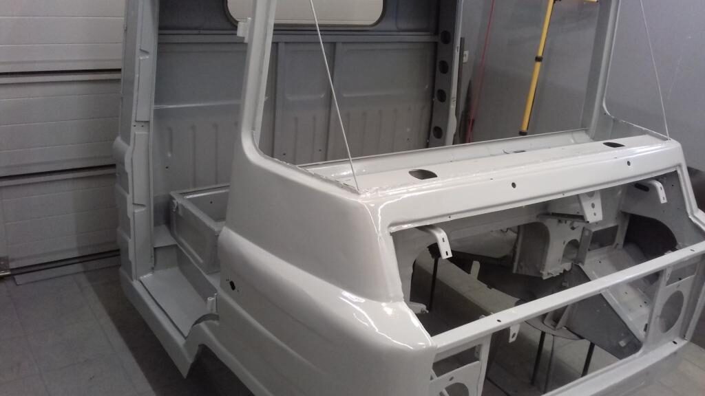

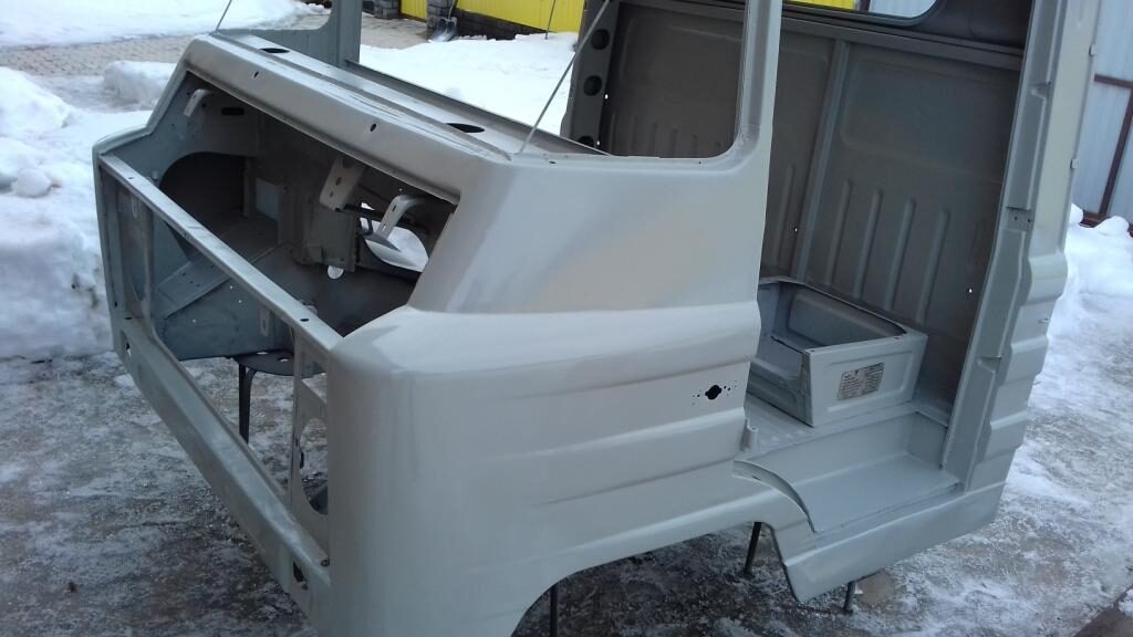

Сообщение #50 лексс » 07.03.2016, 14:46
А тем временем...
Сообщения: 1586
Сообщение #51 piatroc » 07.03.2016, 16:43
лексс писал(а):А тем временем...
Оперативно! Впечатляет! Так держать!!!
Сообщение #52 Сусанин » 07.03.2016, 20:21
лексс, можно подробнее о покраске? Чем, как и что за марка краски и оттенок?
Ммиколла M
Ммиколла M
Репутация: 13
Сообщения: 101
Сообщение #53 Ммиколла » 07.03.2016, 20:49
очень круто :smile:
Сообщения: 145
Сообщение #54 лексс » 08.03.2016, 18:35
кабина будет ждать на улице.
вот краска, ушло 2 банки, с учетом внутрянки.
Сообщения: 1569
Сообщение #55 vagprofi » 09.03.2016, 09:14
Отлично получается!

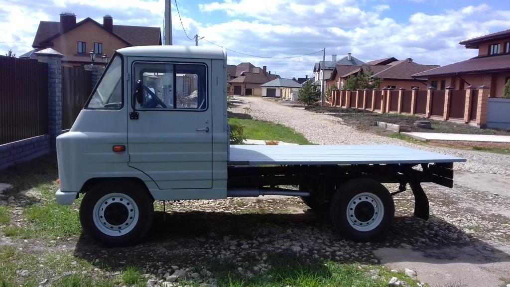

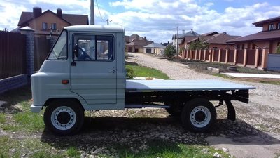

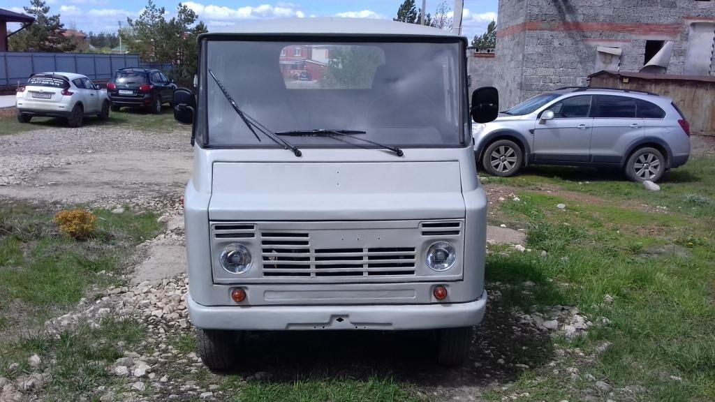

Сообщение #56 лексс » 22.05.2017, 19:28

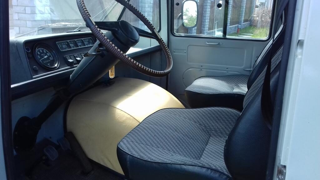

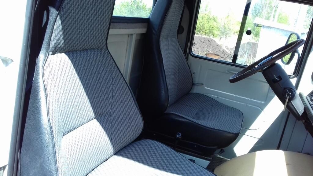

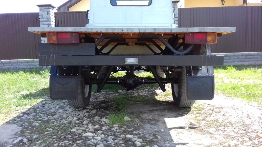

Оживлю свою тему. Жук сейчас выглядит так:
Возраст: 38
Сообщения: 110
С нами: 9 лет 8 месяцев

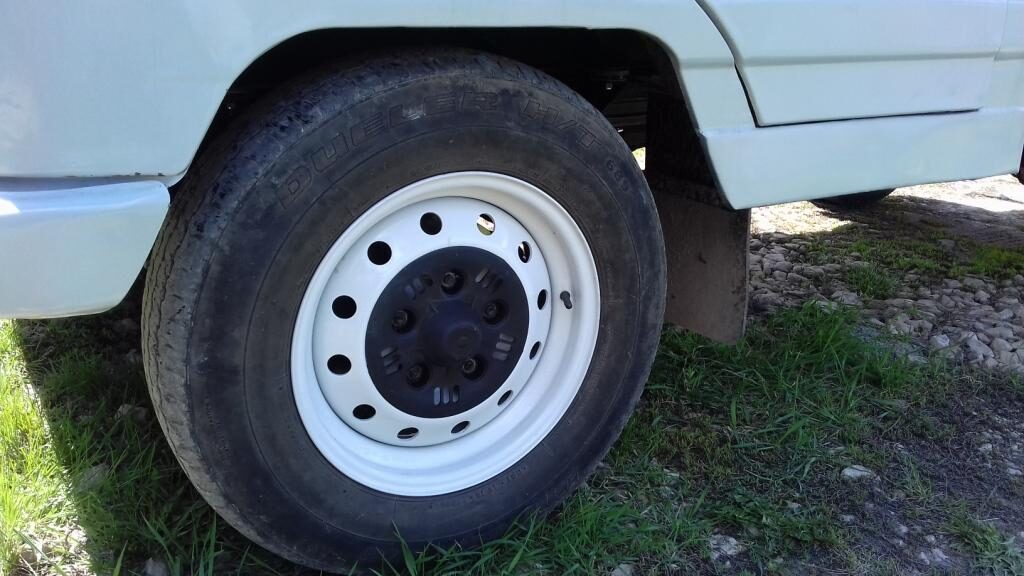

Сообщение #57 Студент » 22.05.2017, 19:40
Довольно бодренький Жучок получается. :clap:
Лексс,а от чего у тебя колёса стоят и какой размерности?
Сообщения: 1586
Сообщение #58 piatroc » 22.05.2017, 21:11
лексс писал(а):Оживлю свою тему. Жук сейчас выглядит так:
Еще один пример, как нужно делать автос для себя. Очень здорово получается!!!!!
Сообщение #59 Сусанин » 22.05.2017, 22:45
лексс писал(а):Жук сейчас выглядит так
шикарно выходит!
Колеса похоже 15-й радиус и очень смахивают на колеса от Люблина, колпаки по крайней мере похоже от него!
Сообщения: 1569
Сообщение #60 vagprofi » 23.05.2017, 08:38
Очень секасно! Молодец!
