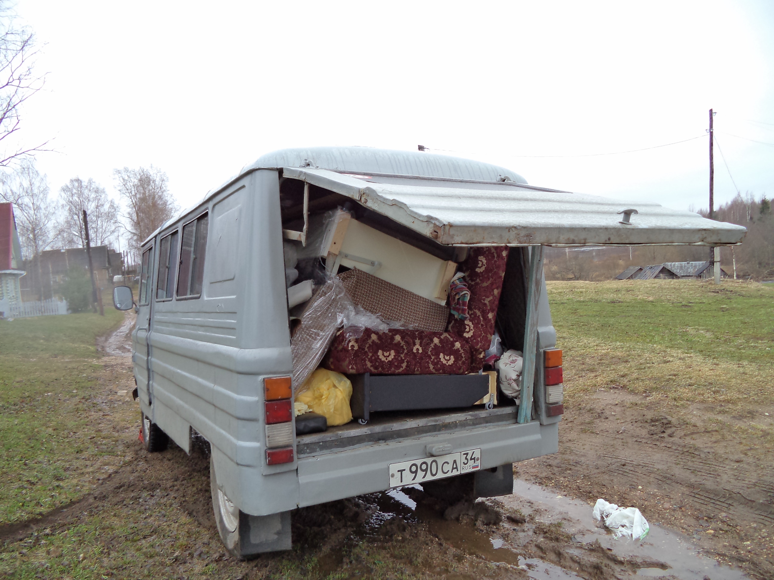

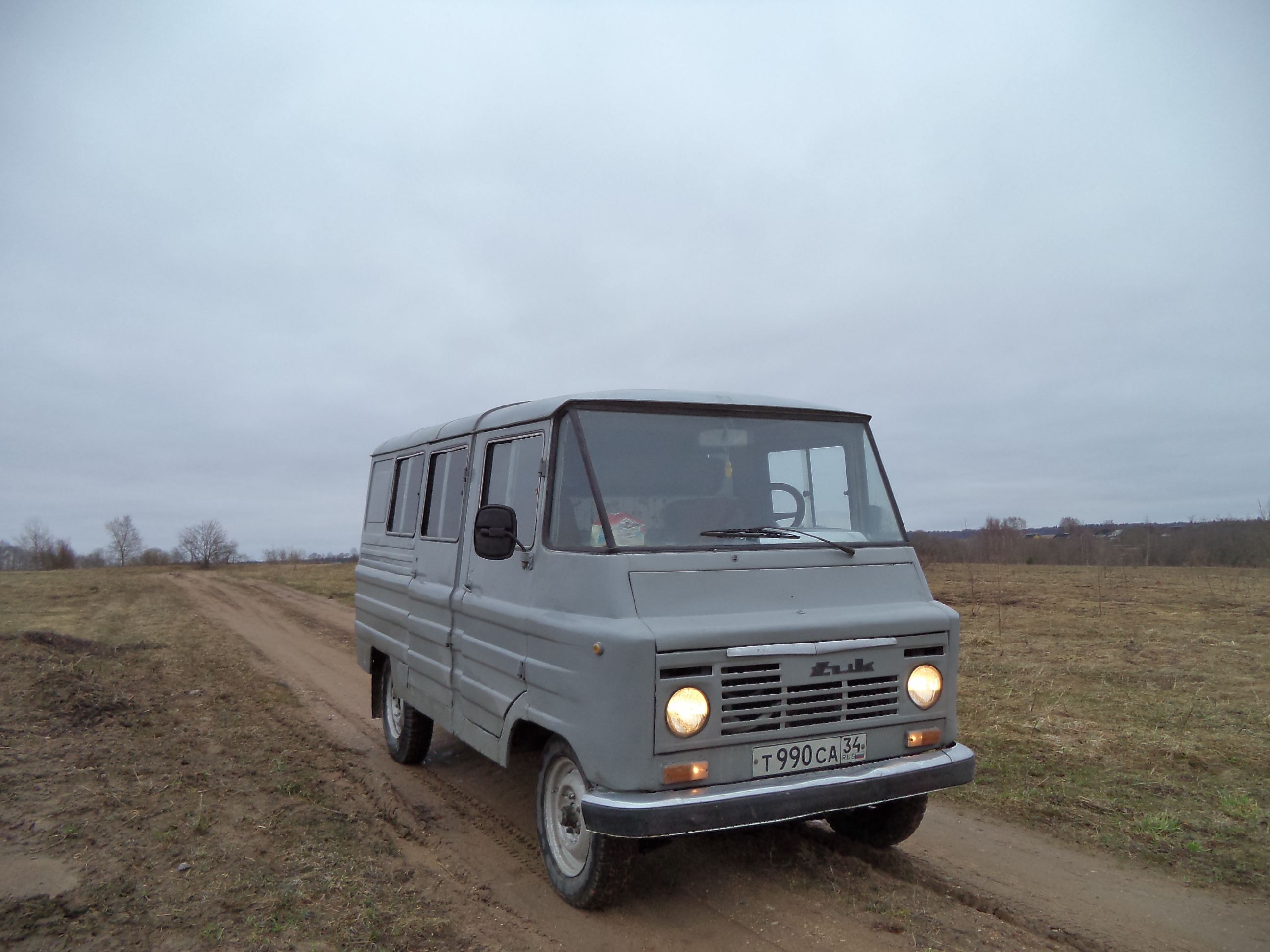

Итак,на майские съездил в деревню. 300 километров от Москвы в один конец,привез 2 дивана и прочее,оттуда вывез кучу барахла. Ехал по платной трассе М11-Москва-Солнечногорск,дальше по Ленинградке, по фигу на всех. Круиз-контрол:70 км/ч в населенных пунктах и вне. Сегодня пришла кое-какая мелочевка из Польши. Блажайшие планы: снять задние колеса,посмотреть в каком состоянии барабаны,колодки,цилиндры. По факту уже принимать решение, а то я туда даже не лазил,только с передком разобрался,я надеюсь. Короче,по-тихоньку буду всё делать,по мере необходимости. Ну а в следующем году возможно отдам в покраску,как Бог даст.
Сообщение #55 Сусанин » 03.05.2017, 21:37
sagiq писал(а):300 километров
поздравляю с первым дальним выездом! Как ощущения от руления Жуком?
Я всего единожды ездил на такое расстояние на Жуке, тоже километров 300 в одну сторону... Правда я с напарником рулили по очереди. Все время не оставляло чувство что сейчас что-то сломается и как быть куда бежать и искать помощь... мобилок тогда еще кажется не было... :biggrin:
