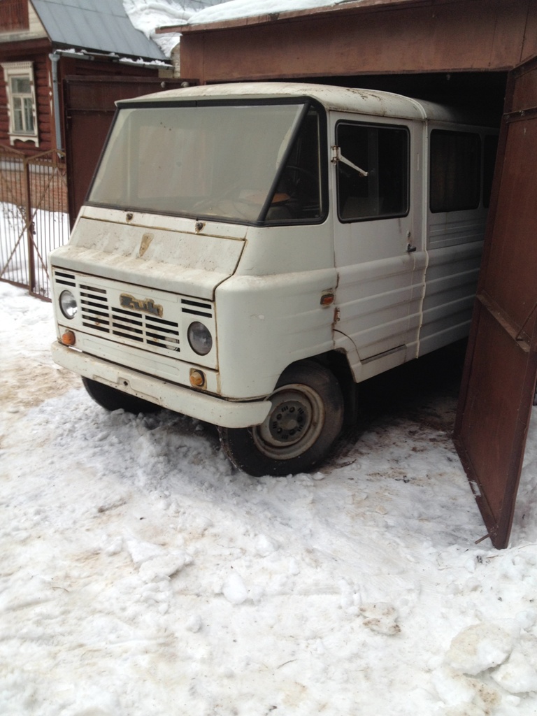

Сообщение #1 Daniil » 25.02.2015, 12:46

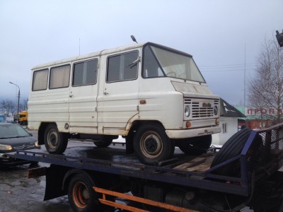

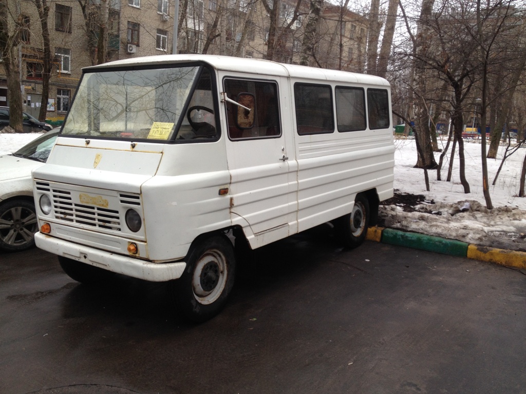

Жук 18011Р, 1993
таким его и обнаружил

Сообщение #2 piatroc » 25.02.2015, 17:15
Офигеть. Новый Жук! Мои поздравления хозяину. Цилиндры самоподводящие вроде бы были у Сусанина.

Классная машина, поздравляю!
Сообщение #4 Alex57 » 25.02.2015, 20:14
Привет!Добро пожаловать!!!Безумно рад встретить нашего Люборовского Жука,оказывается еще есть живые,а то я думал мой последний.Daniil, сам откуда,из какого города? В свое время я тоже пытался цилиндры самоподводящиеся найти,но безрезультатно,в итоге нашел Жука без документов на запчасти,на нем стояли старого образца,пришлось поставить с него,а сейчас работаю над внедрением подвески от Соболя.

Сообщение #6 Сусанин » 25.02.2015, 22:47
Daniil, Добро пожаловать!!!
Очень интересный и довольно редкий пассажирский экземпляр! Поздравляю!
А какой салон внутри? Сколько мест? Категрия В или Д? Еще и производства ЛЮБОР!!!
Снаружи - полный оригинал! И видимо был довольно таки хорошо законсервирован! Мне только кажется или переднее правое крыло другого оттенка по сравнению со всем автомобилем?
По поводу РТЦ - найти в России новый или б/у в нормальном состоянии довольно таки сложно... Разве что АЛЕХ57 свои снятые предложит... Можно было заказать в Польше, но передать из Украины сейчас проблематично...
Я бы посоветовал найти все таки этот циллиндр старого типа с трещеткой и использовать пока его... Там подводить не сложно да и не так часто нужно... тем более что спереди - один циллиндр - одна колодка.
Выкладывай еще рассказ и фото об авто! Заранее спасибо!

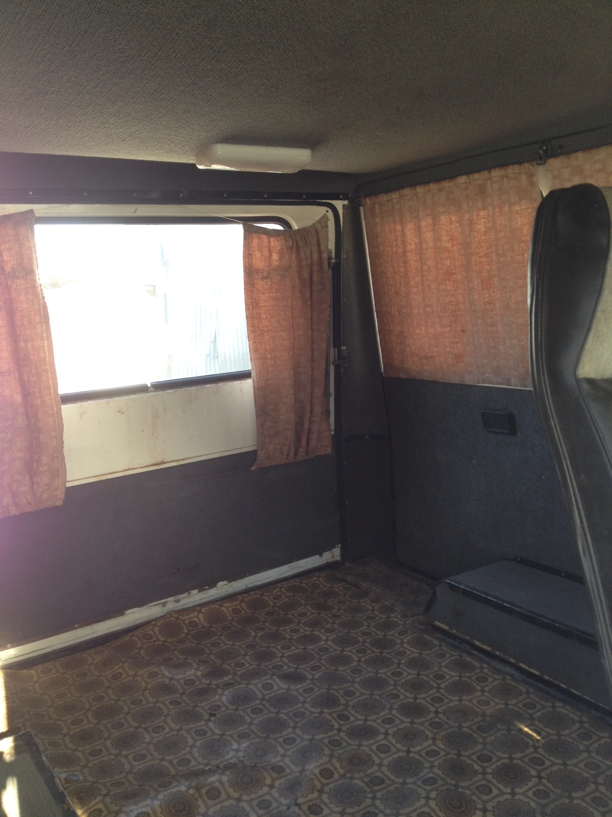

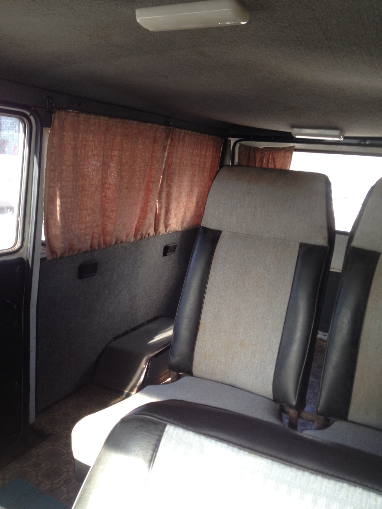

По документам категория D, на табличке написано 8+1 место. Задних сидений только два, добротные, с высокой спинкой и подголовником. Установлены за водителем прямо над печкой. На полу линолеум, но под ним родное покрытие пола в полном сохране. Обшивки дверей из черного кожзама (на водительской есть лоточек для барахла), потолок и стенки обшиты чем-то похожим на жесткий ковролин серого цвета на оргалитной основе. На потолке два больших плафона освещения, по три или четыре лампы в каждом, включаются по половине. В пассажирском отсеке семь пепельниц! (чистые пустые или с шурупчиками и ниппелями).

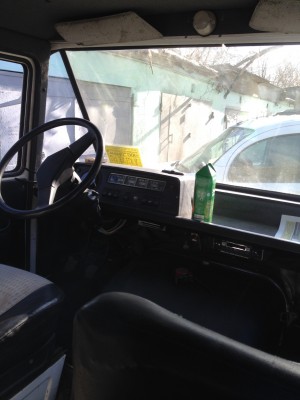

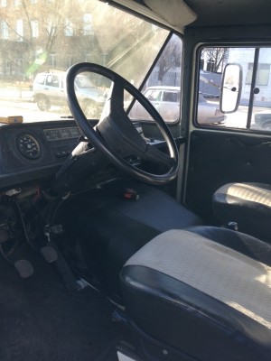

Сообщение #13 Daniil » 23.03.2015, 13:24

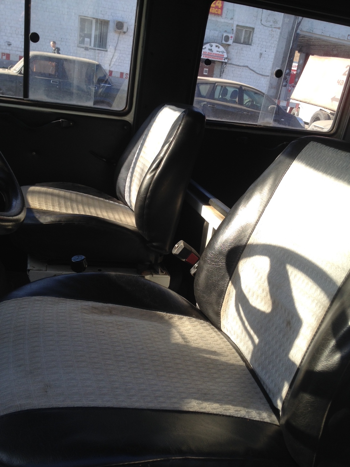

Обещанные фотографии салона.

Сообщение #14 Сусанин » 23.03.2015, 23:28

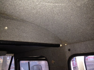

Daniil, а из чего по виду сделан потолок? ДВП и ковролин на нем? Можно подробнее фото переходов потолка в стеночку сзади и спереди пассажирского салона?

Фотографии перехода потолка в "стеночки". Никаких излишеств, стоит "враспор".
передняя
задняя часть
Сообщение #18 Сусанин » 25.03.2015, 10:50
Daniil, спасибо за фото, в целом принцип понятен. По фото - на потолке ДВП с приклееным ковролином.

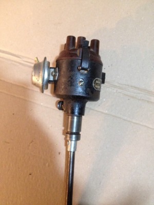

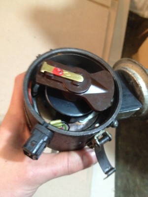

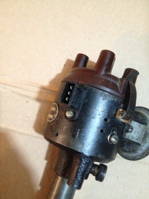

А вот и обещанный прерыватель распределитель.
За основу взят обычный Р23 (ГАЗ20, ГАЗ69), как известно он немногим отличается по параметрам от родного Зельмота 44-44. Столик удаляется целиком, кулачковая нашлепка удаляется, на ее месте фрезеруется шпоночный паз и под эту посадку изготавливается втулка, на которую напрессована шторка от бесконтактного трамблера ВАЗ 01-07, шторка уменьшается на станке по высоте. Корпус трамблера протачивается под более низкую посадку нового столика, столик сделан заново. Пара трения сталь-бронза. Вакуумный корректор от трамблера ВАЗ 01-07, поскольку он имеет встроенный ограничитель хода (не более чем надо)
Результат потрясающий)
