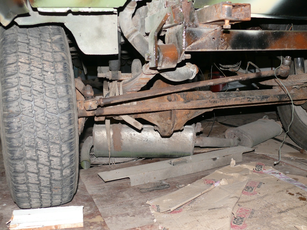

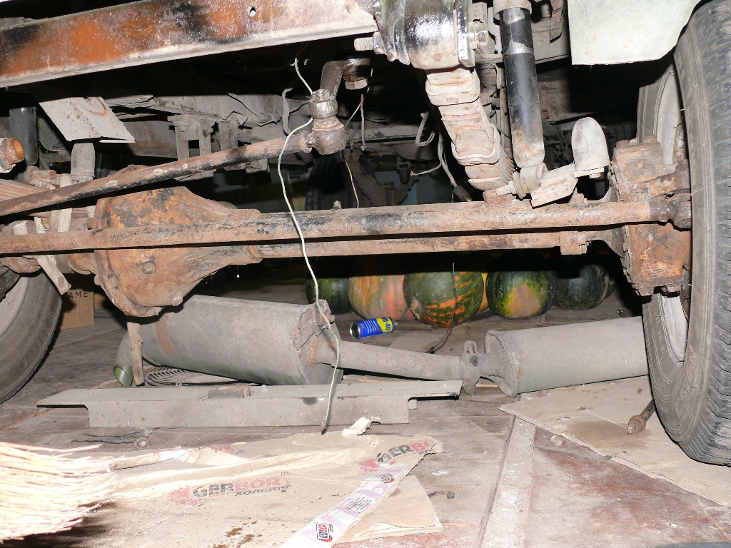

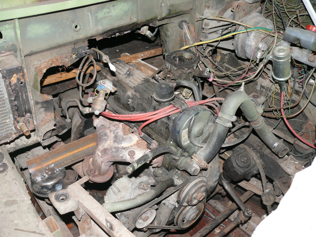

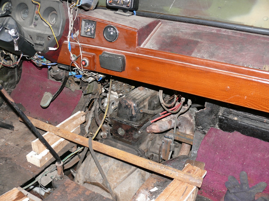

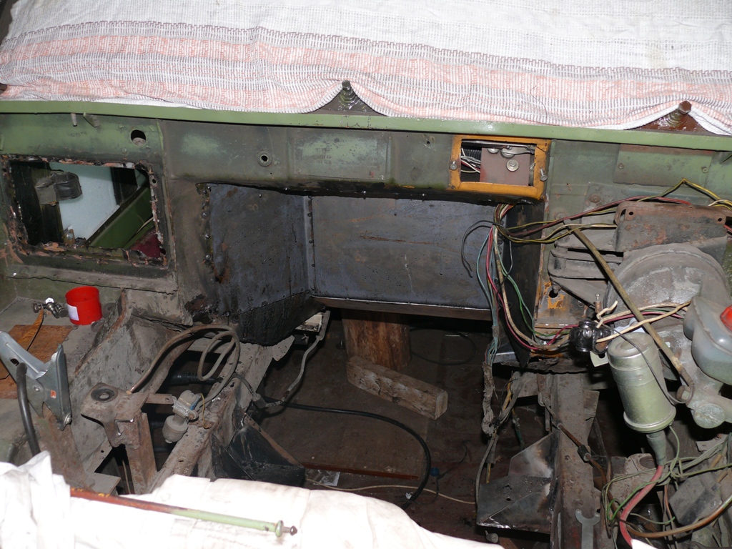

После покраски подвалило много работы . Тарпан снова застыл на 3 месяца. За это время было принято решение делать полный привод. Раздатка от ГАЗ-69 уже лежала в гараже лет 8 . У знакомых по Киевом был куплен передний мост от УАЗ-452. Двигатель и КПП был демонтирован для переноса внутрь салона.
Сообщение #22 Tarpanovod » 02.02.2014, 14:16

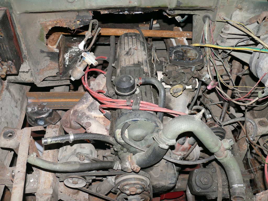

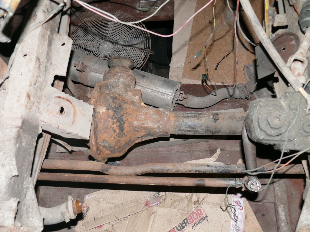

Двигатель выставлял в месте с раздаткой и задним карданным валом. Задний карданный вал -передний от ГАЗ-69. Про передний я не беспокоился - он в любом случае самодельный. Долго я танцевал вокруг машины. Подушки двигателя переделал. Стояли под углом 60 к двигателю . Сделал как на Форд Скорпио -90 градусов.Как оно будет еще незнаю.
Сообщение #23 Tarpanovod » 03.02.2014, 21:36

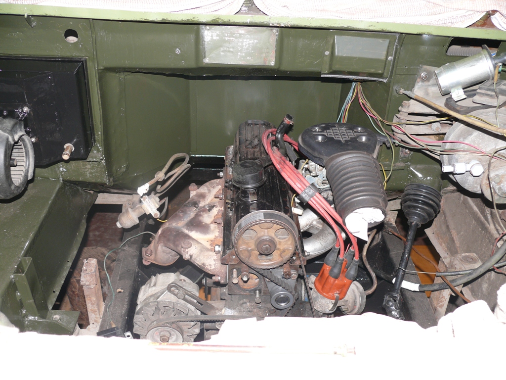

Продолжим. Много писать не буду. Все видно по фото. Все переделки и улучшения очень долго описывать.

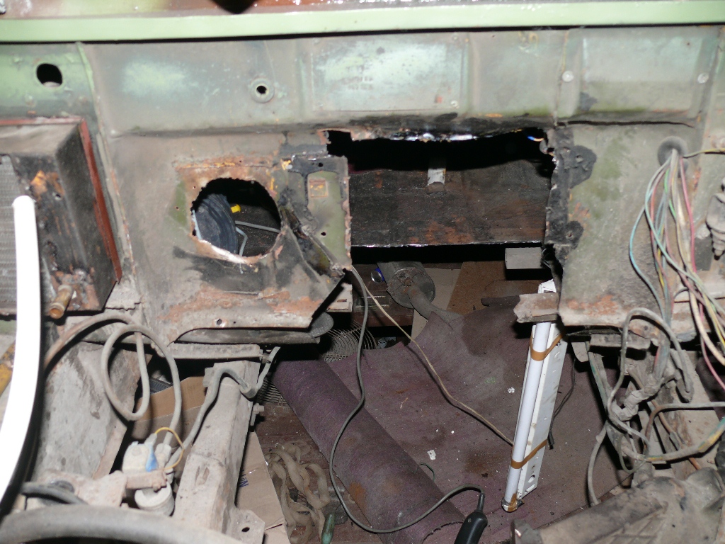

Мотор выставлен
Взгляд изнутри

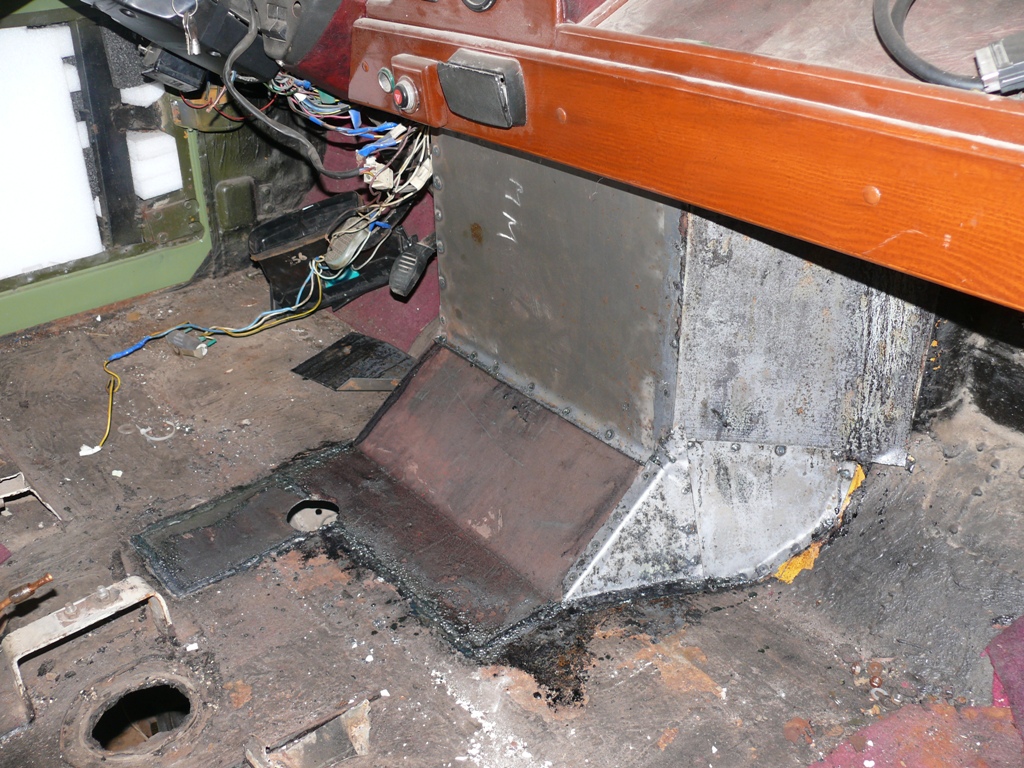

Заварил дыру в салон

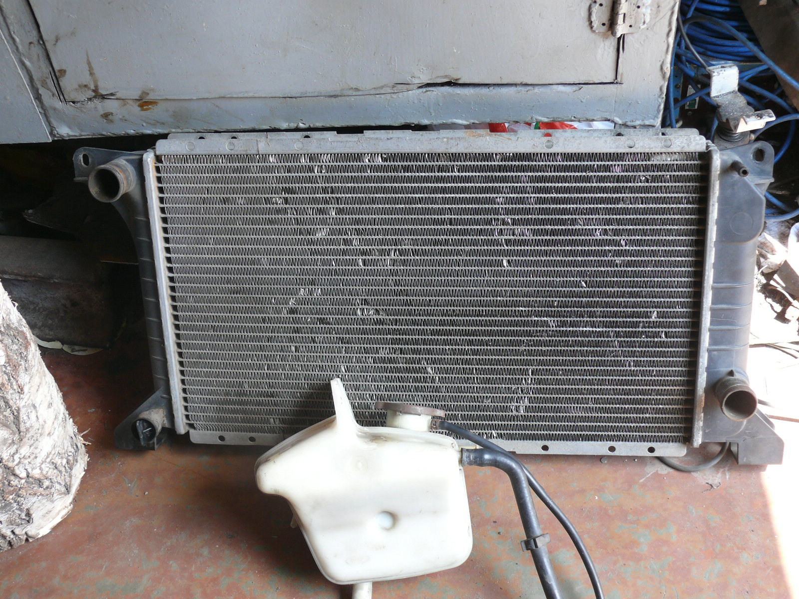

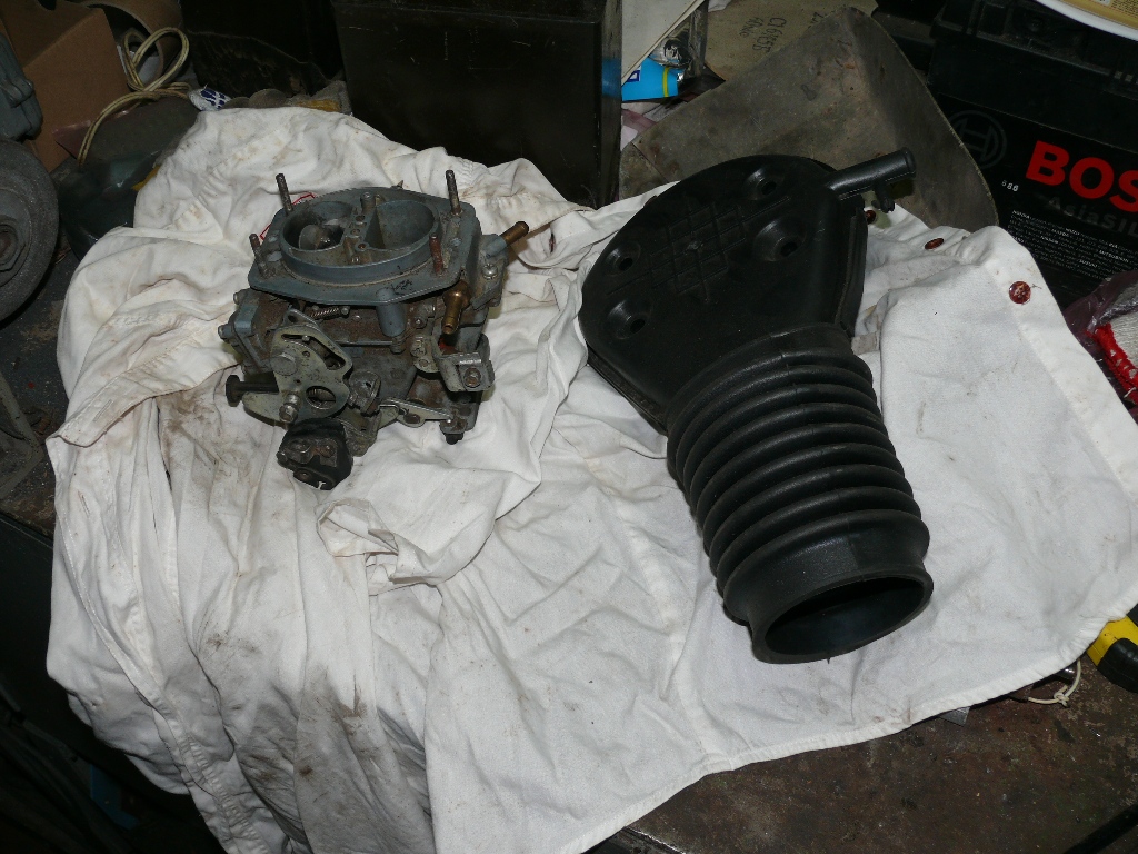

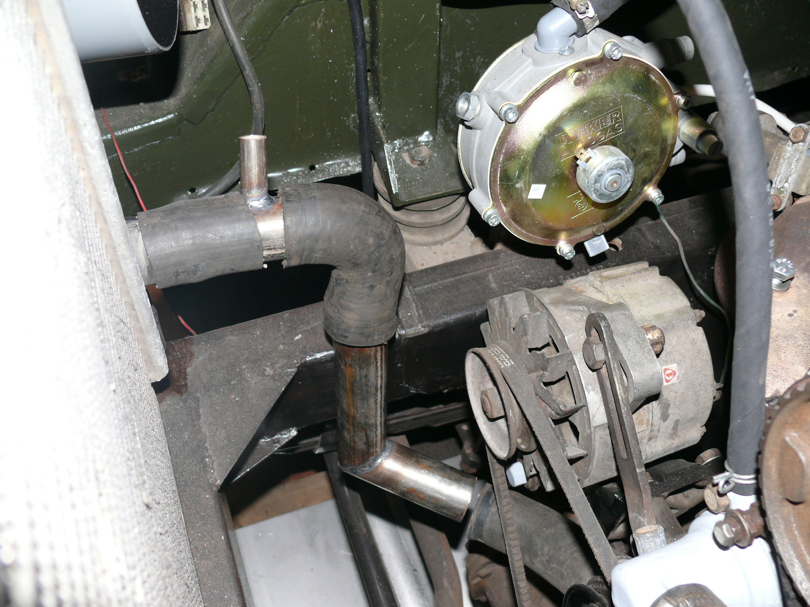

Были куплены запчасти. Карбюратор и черепашка от москвич 2141. Радиатор и бачек от Форд Транзит 2.5 D. Радиатор больше старого на 30 %.Новый редуктор на ГБО.Новый ВУТ и ГТЦ (оригинал).

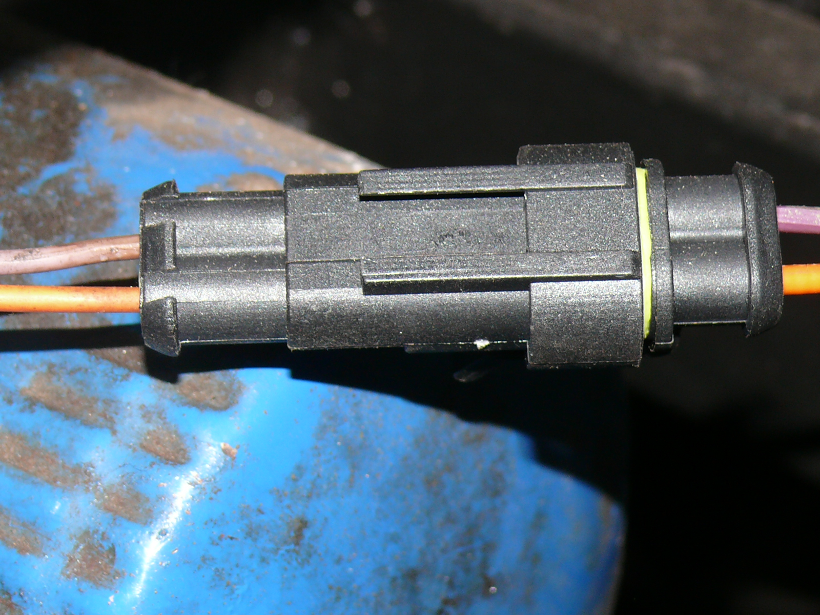

Разъем на прерыватель-распредлитель
Подбор патрубков

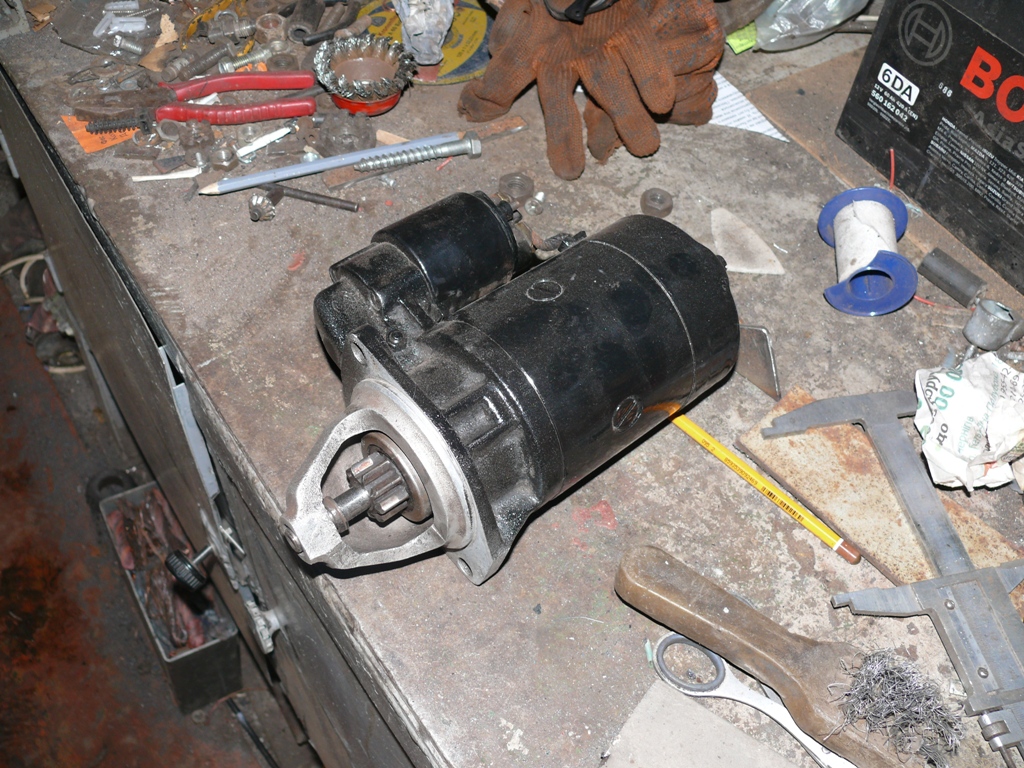

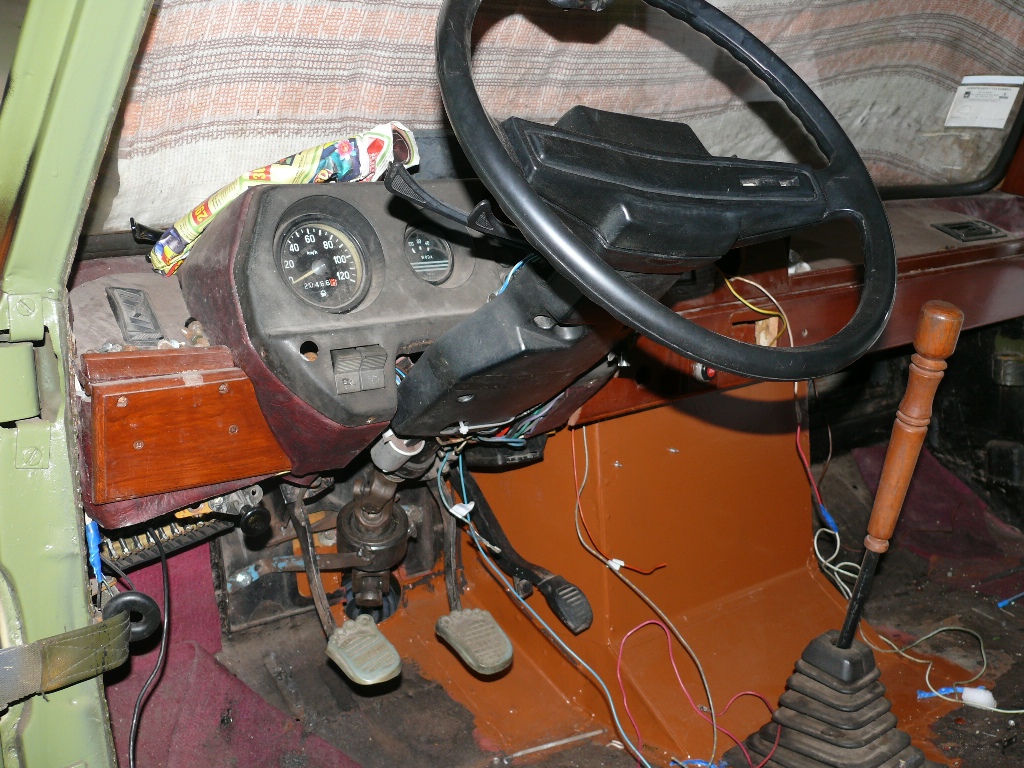

Попутно перебрал все что можно. В стартере был осевой люфт скажем мягко -больше нормы. Рулевой разобрал почистил отрегулировал.

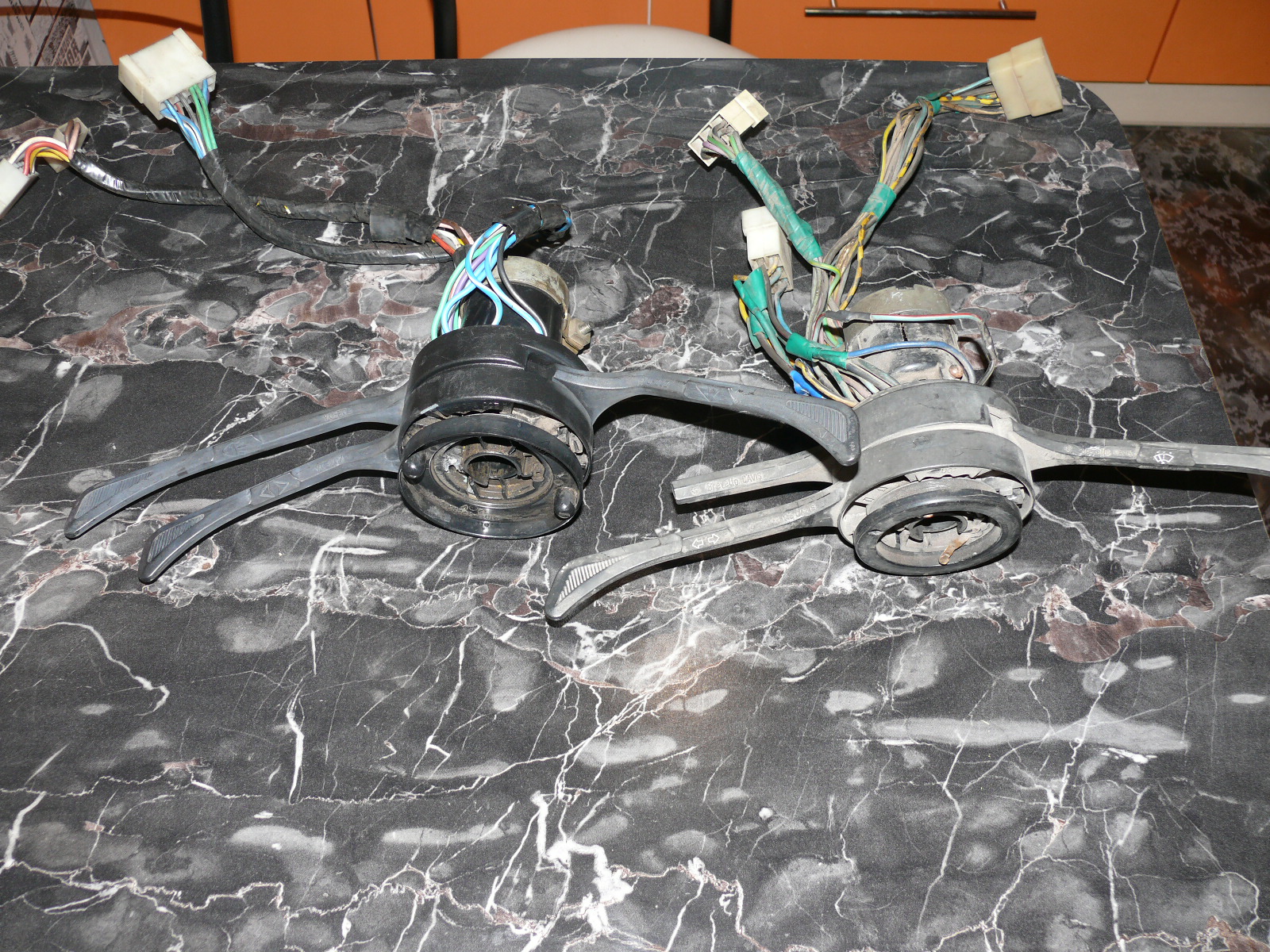

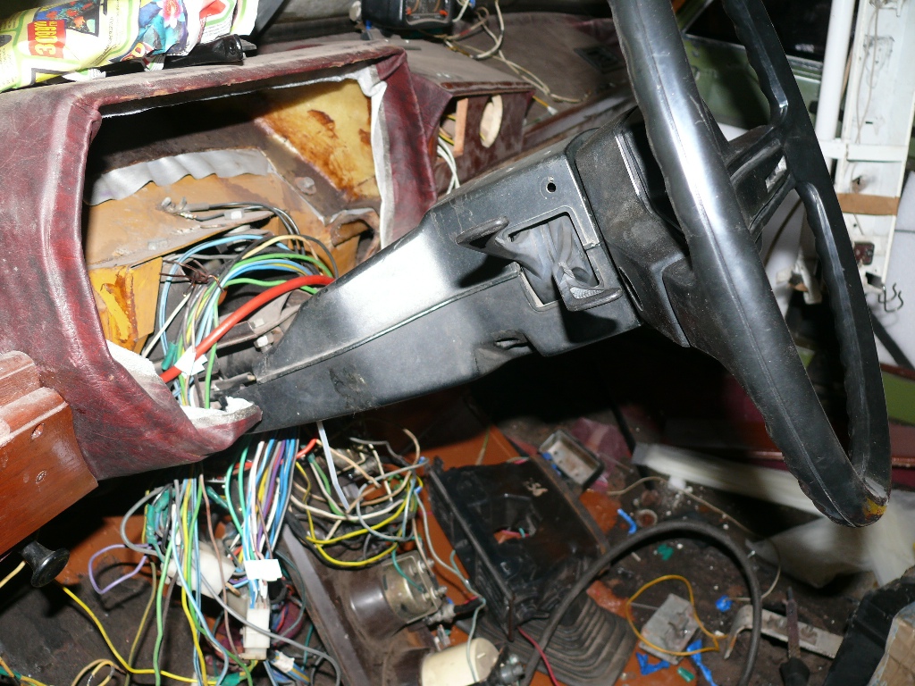

Подрулевой от ВАЗ 2101 слева. Справа родной
Стартер

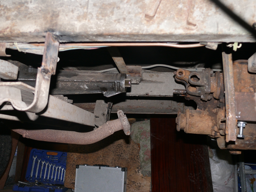

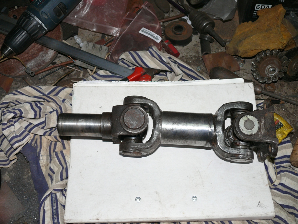

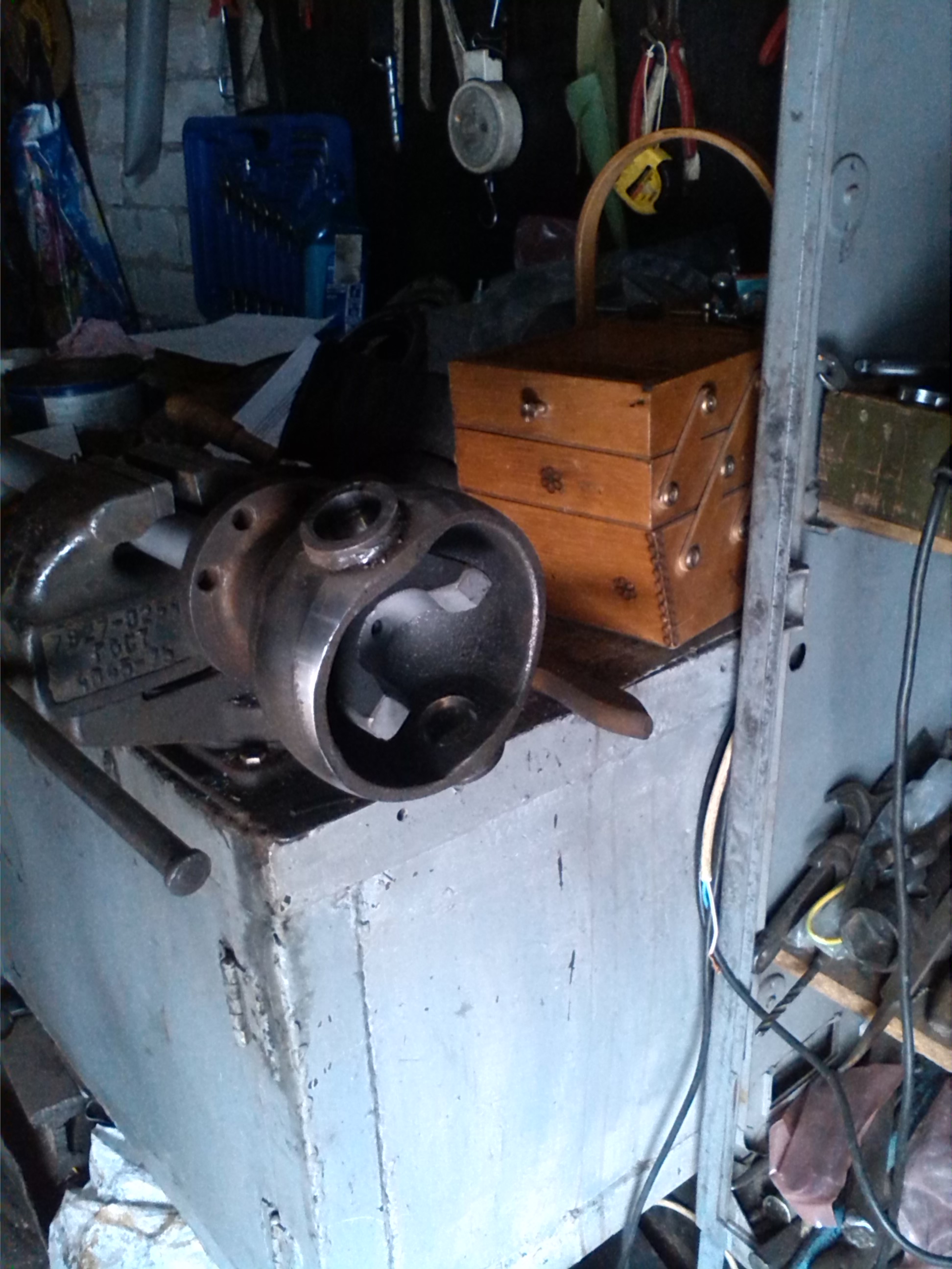

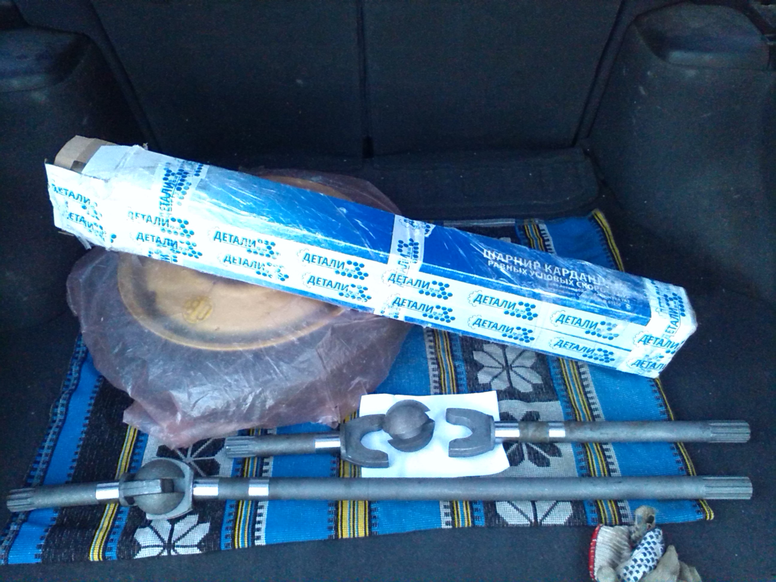

Промкардан
Сообщения: 1570
Сообщение #27 vagprofi » 05.02.2014, 22:08
Промкардан аккуратненький получился, со скользящей шлицевой. Я себе волговский толстенный зарезал и сварил полуавтоматом встык. :rambo:
Сообщение #28 Tarpanovod » 05.02.2014, 22:15
vagprofi писал(а):сварил полуавтоматом встык.

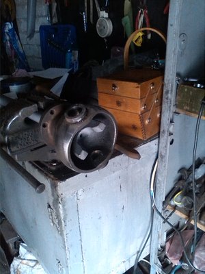

Это не мой метод. Я ведь как никак инженер -механик. Я нарисовал чертеж и отдал токарю вместе с деталями. В кардане все проточено на токарном станке посажено с натягом и проварено полуавтоматом. :idea: Балансировать его не буду.

Я свой тоже не буду балансировать. А стык -будет ходить, кардан-то из трубы большого диаметра, но тонкостенная она совсем.
Сообщение #30 Tarpanovod » 05.02.2014, 22:28
Если мне не изменяет память -толщина трубы кардана у Волги 1.6 мм. Я сделал из остатков кардан от ГАЗ 69. Стенка 2.4 мм.Диаметр 48 мм.

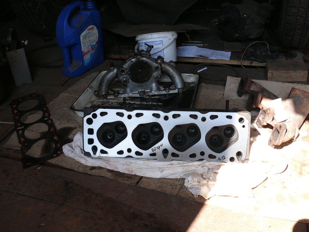

Перебрал мотор. Заменил все сальники . Прошлифовал головку блока.Токарь пришел измерил эллипсность . Вывод токаря - растачивать не нужно.Притер все клапана. Заменил прокладку поддона (сочилось масло).Диск сцепления был в плохом состоянии. Просели пружины демпфера. Взял б/у диск от Форд Транзит 2.5 D. Он намного массивнее сделан . И пружин демпфера в два раза больше.

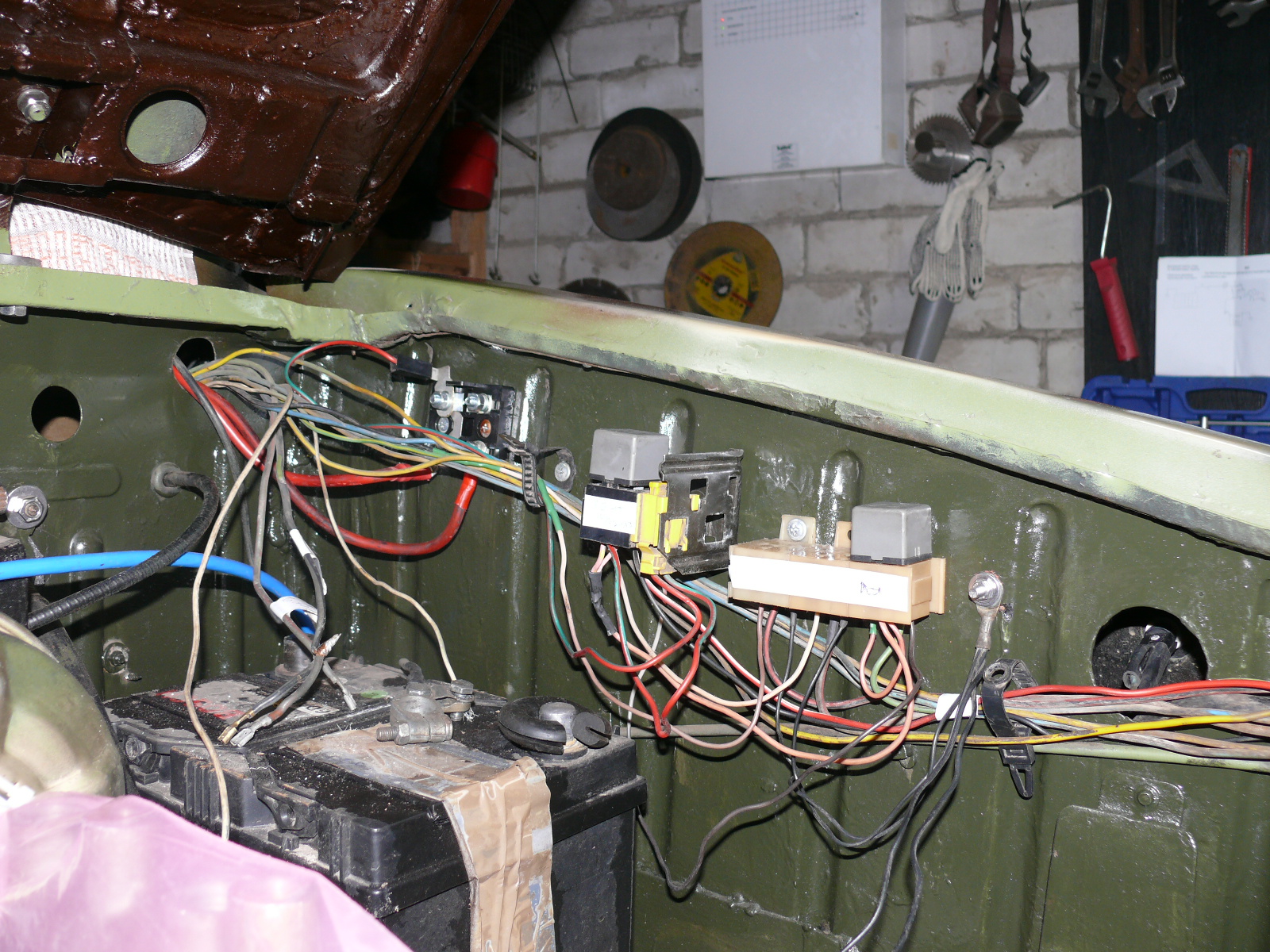

Перебрал все электропроводку.
Все цепи питания на предохранителях.

Может стоит сразу поставить блок предохранителей с флажковыми предохранителями,ведь они надежней.
Сообщение #34 Tarpanovod » 09.02.2014, 18:26
Alex57 писал(а):Может стоит сразу поставить блок предохранителей с флажковыми предохранителями,ведь они надежней.
У меня стоял обычный на 8 гнезд. Взял точно такой же от 2101 на 10 гнезд. На мощных потребителей поставил флажковые(вентилятор радиатора,фары ближний ,фары дальний ). Есть классное выражение:"Нет предела совершенству".Можно постоянно что-то улучшать . У меня есть в заначке блок предохранителей вместе с реле от Фиат Темпра . Когда нечего будет делать -может и поставлю. Сейчас уже хочется сделать то без чего машина не поедет. Машина 3 года стоит :cry:

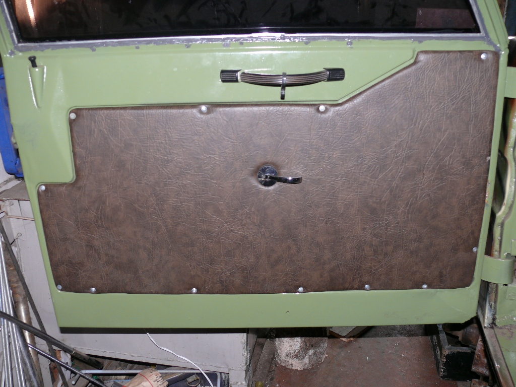

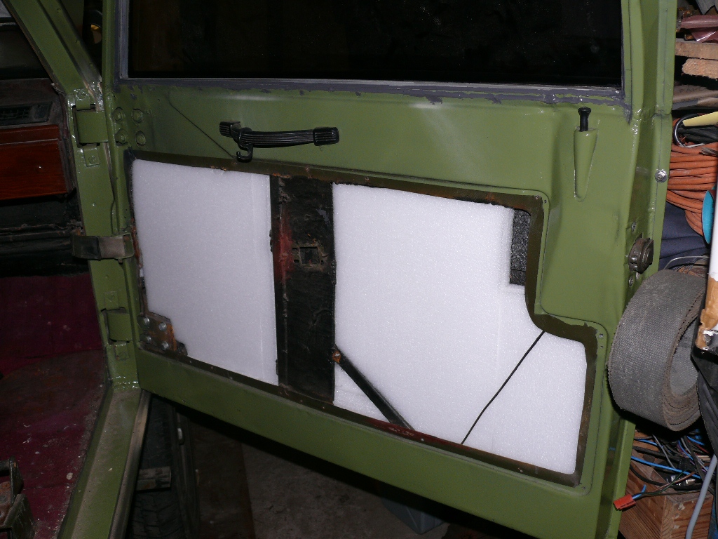

Процесс продолжается .Утеплил двери .Сделаны новые карты дверей. С завода карты были сделаны из ДВП (оргалит) и оббиты кожзамом. Через неплотности в окнах вода затекала на карты ,оргалит набухал и постоянно воняло в машине гнильем. С этим провел радикальную работу -глухие окна . Карты сделал из 3-мм фанеры. Покрасил с двух сторон краской. Обклеил 10 мм утеплителя (вспененный полиэтилен) и кожзамом. Ручки открывания дверей были сделаны из пластика. Купил в автомагазине металлические от ВАЗ 2101 . Подошли идеально . Декоративные колпачки тоже от "копейки".

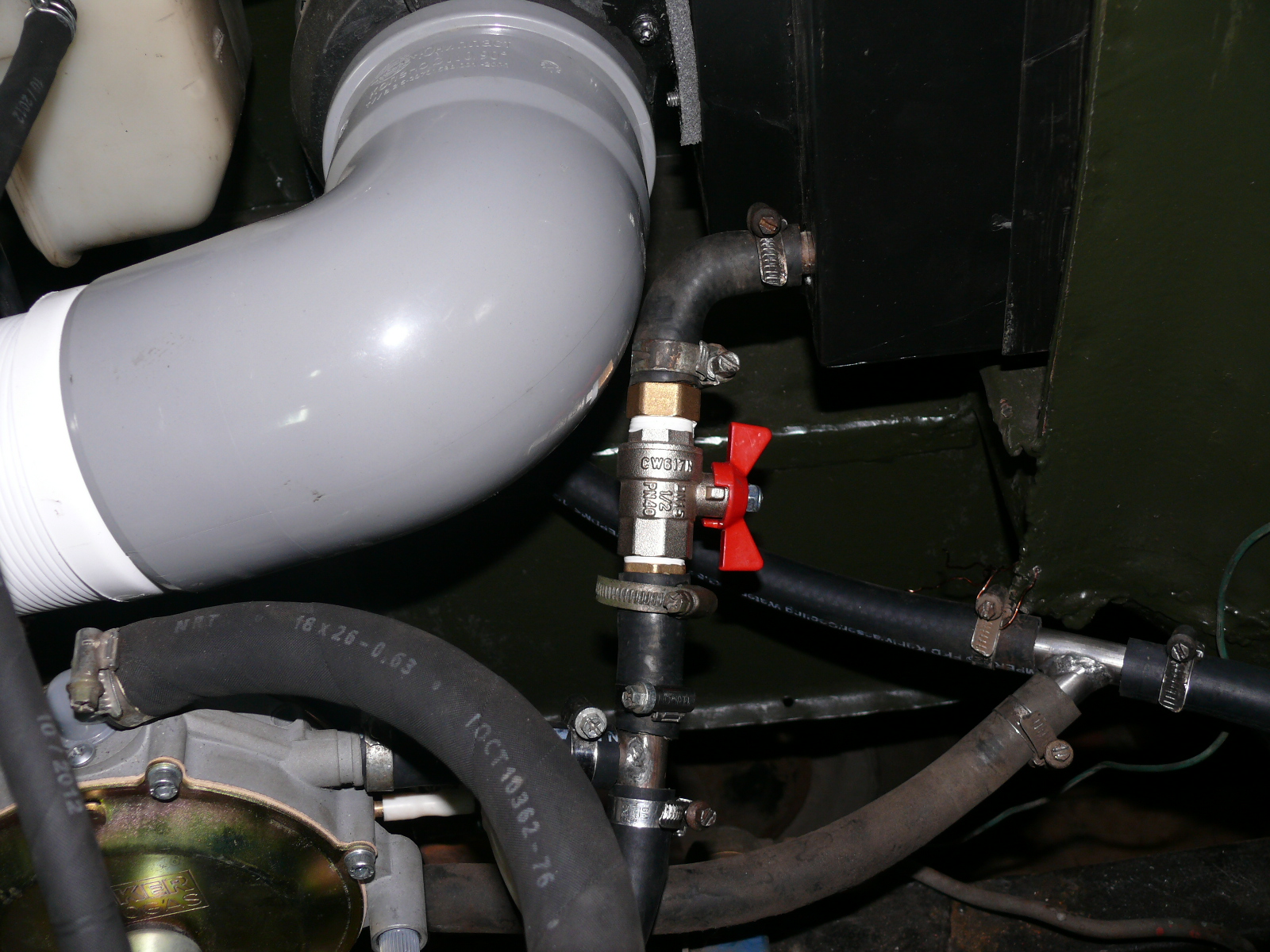

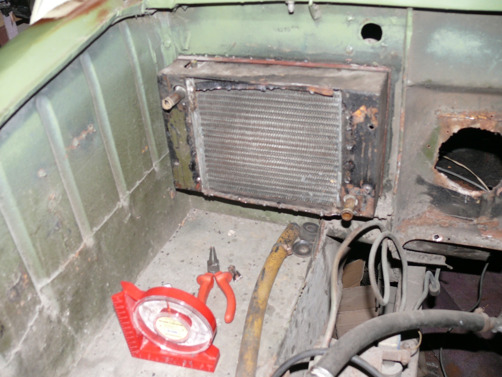

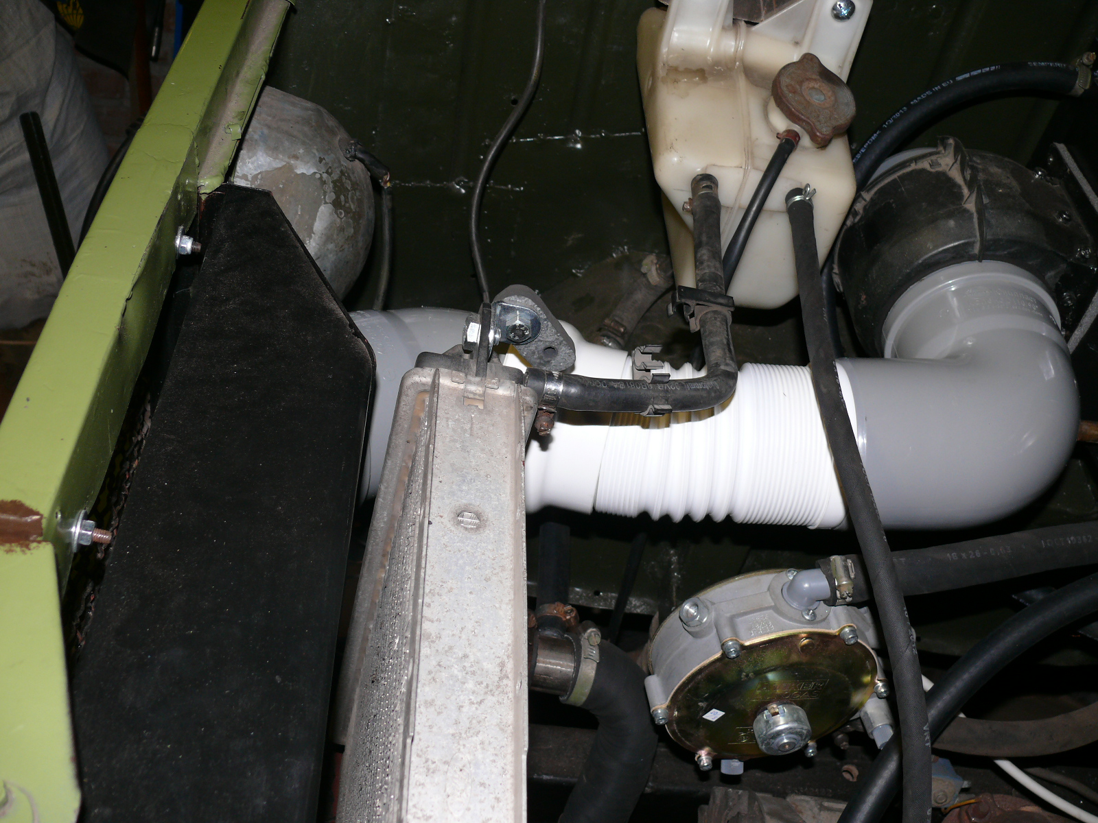

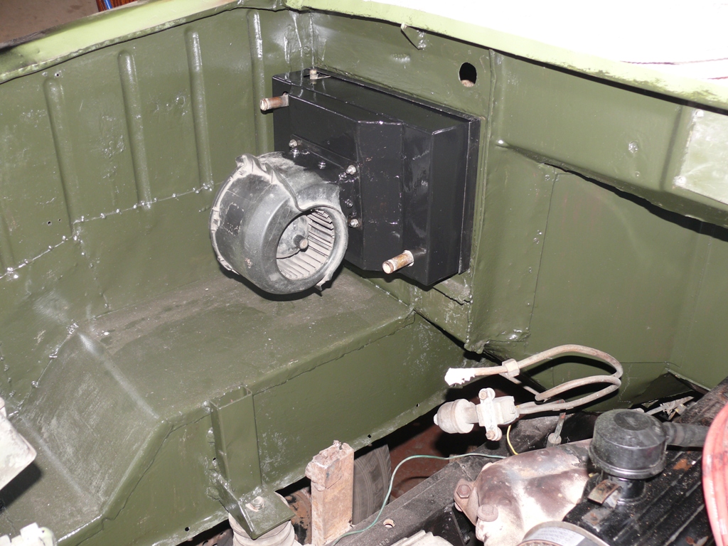

Печку переделал. Вернул ее на штатное место.Вентилятор взял от ауди .У него производительность на порядок выше.Корпус печки переделал. Изнутри обклеил шумоизоляцией.Все щели замазал герметиком.Теперь дует только в салон. Забор воздуха сделал по "убого-колхозному". Два колена от канализации и гибкое соединение для унитаза.Для эстетики трубу и гофру поверху замотаю тряпичной изолентой черного цвета. Сделал кран на печку.Не стал заморачиваться с управлением из салона. Поставил под капотом. Дешево и сердито.
Утепление дверей
Карта двери
Радиатор перед переделкой
Радиатор после переделки
Забор воздуха
Воздушная труба
Кран печки

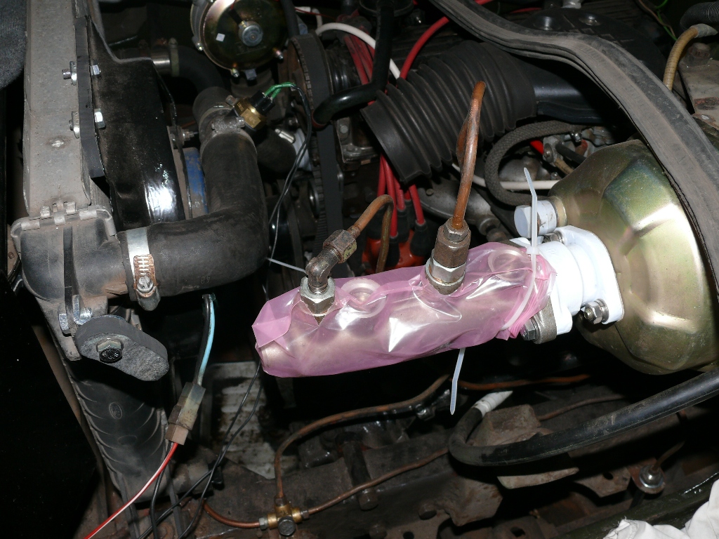

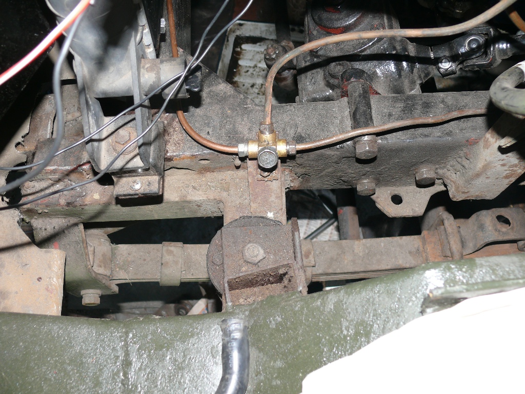

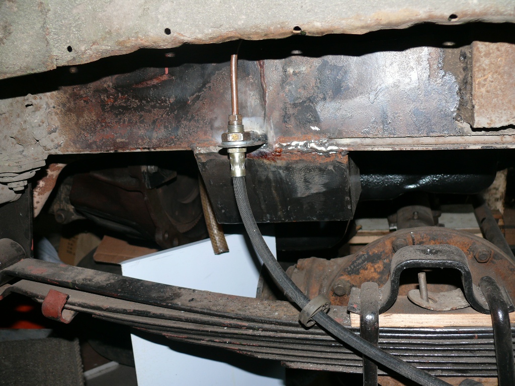

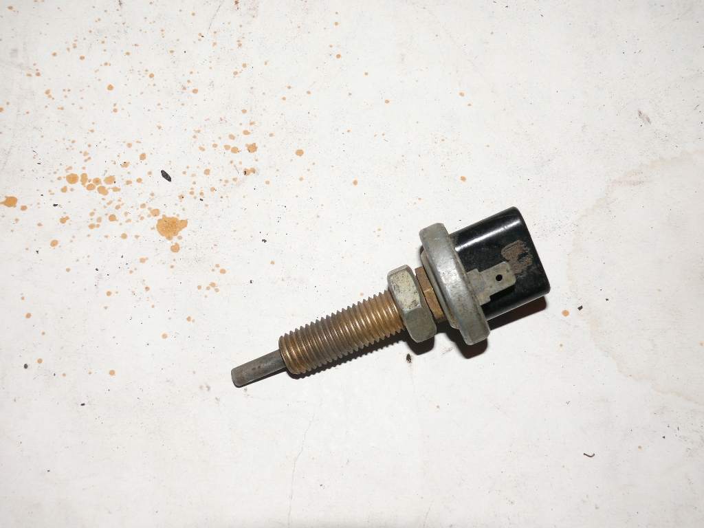

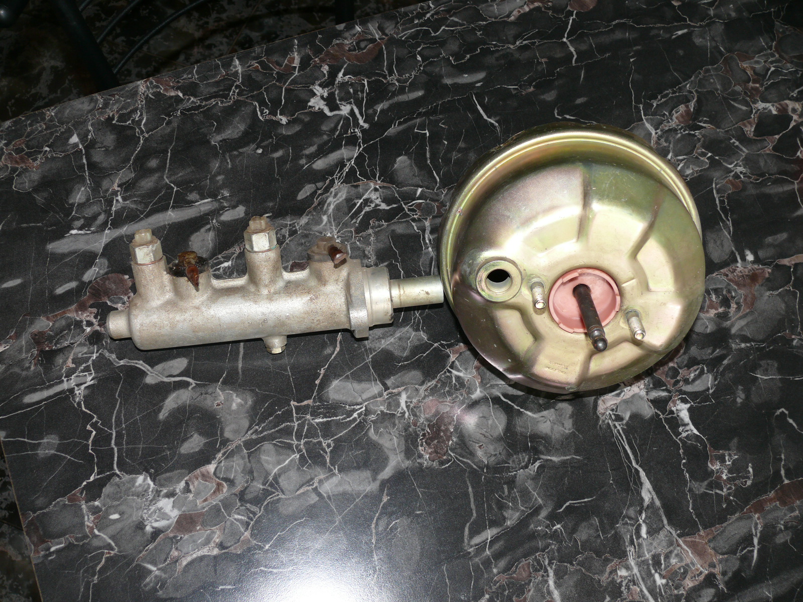

Тормозная система сделана заново. Новый ВУТ и ГТЦ . Трубопроводы все сделал самостоятельно. Вместо датчика включения стопов в переднем контуре будет механический на педали. Так будет надежнее.
Тройник на передок
Главный
Гибкий шланг
Включатель стопов

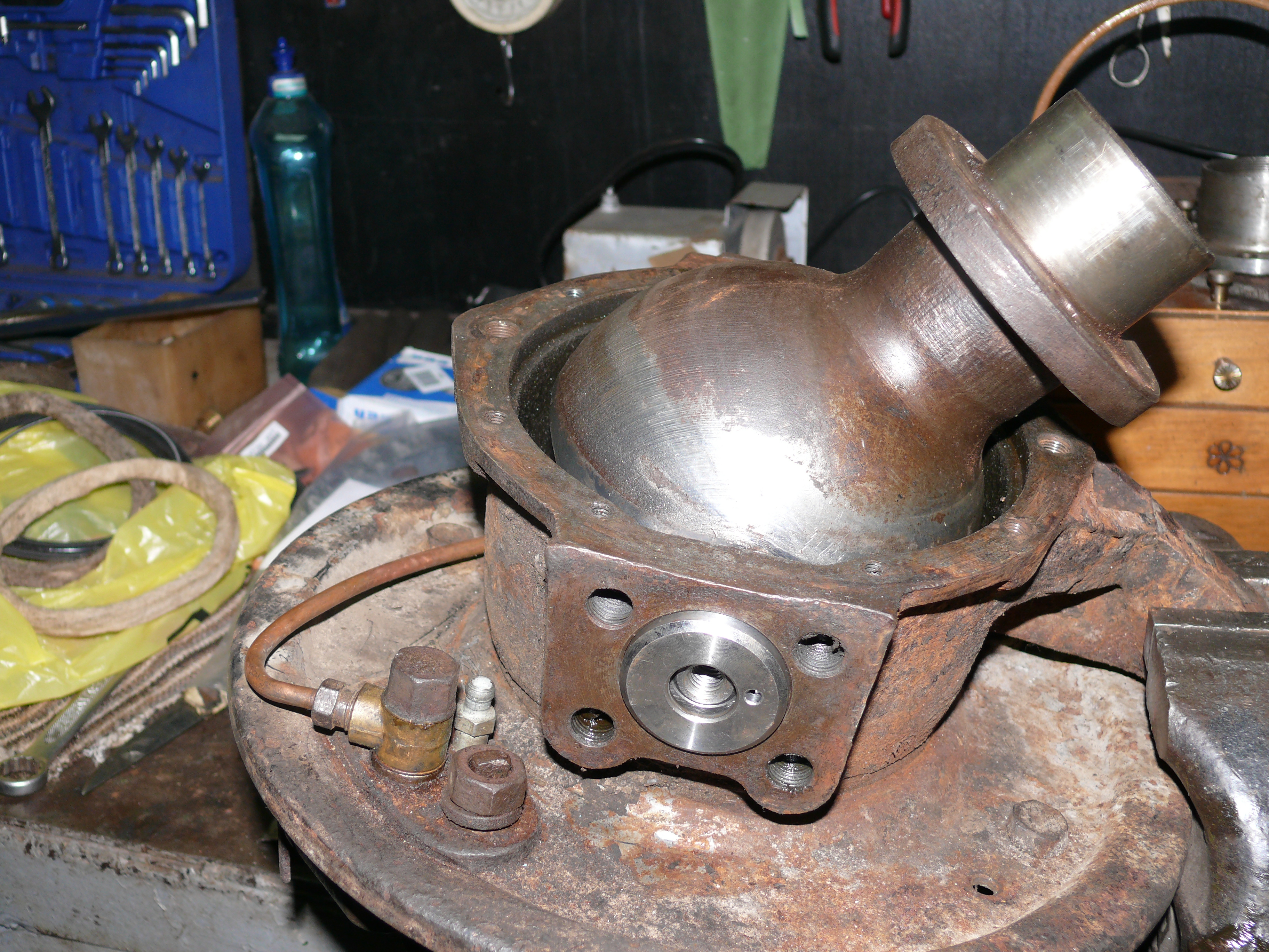

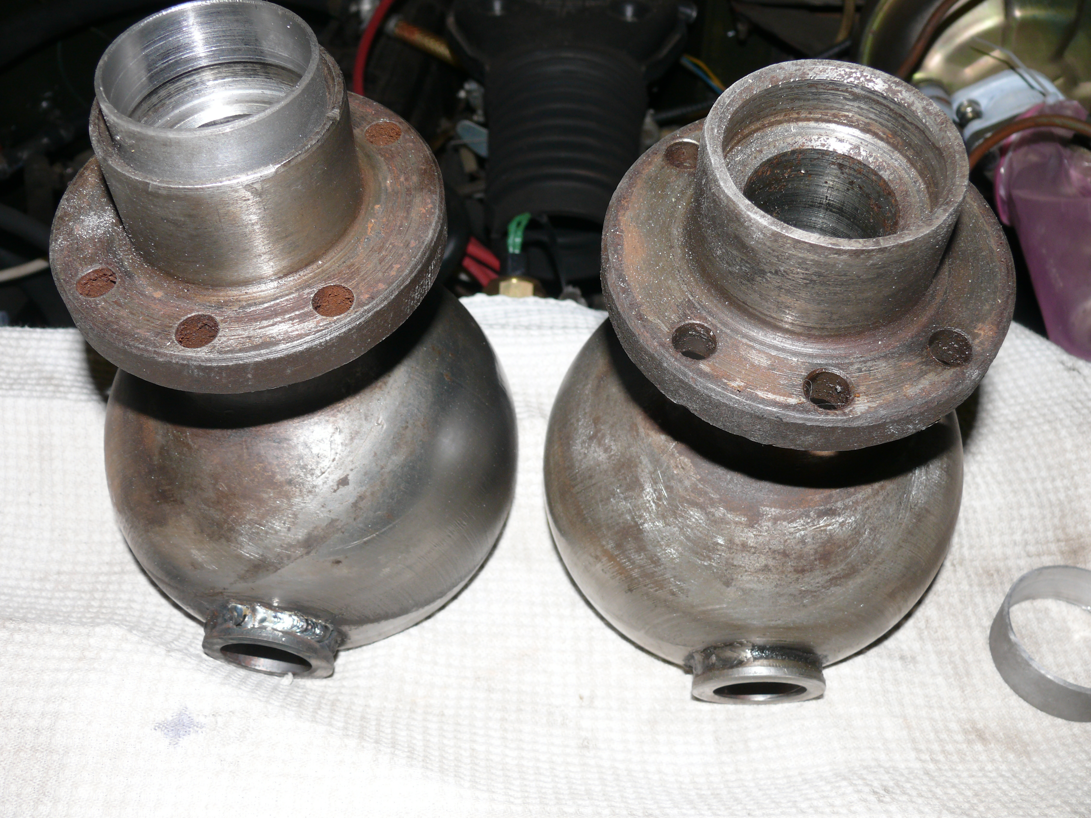

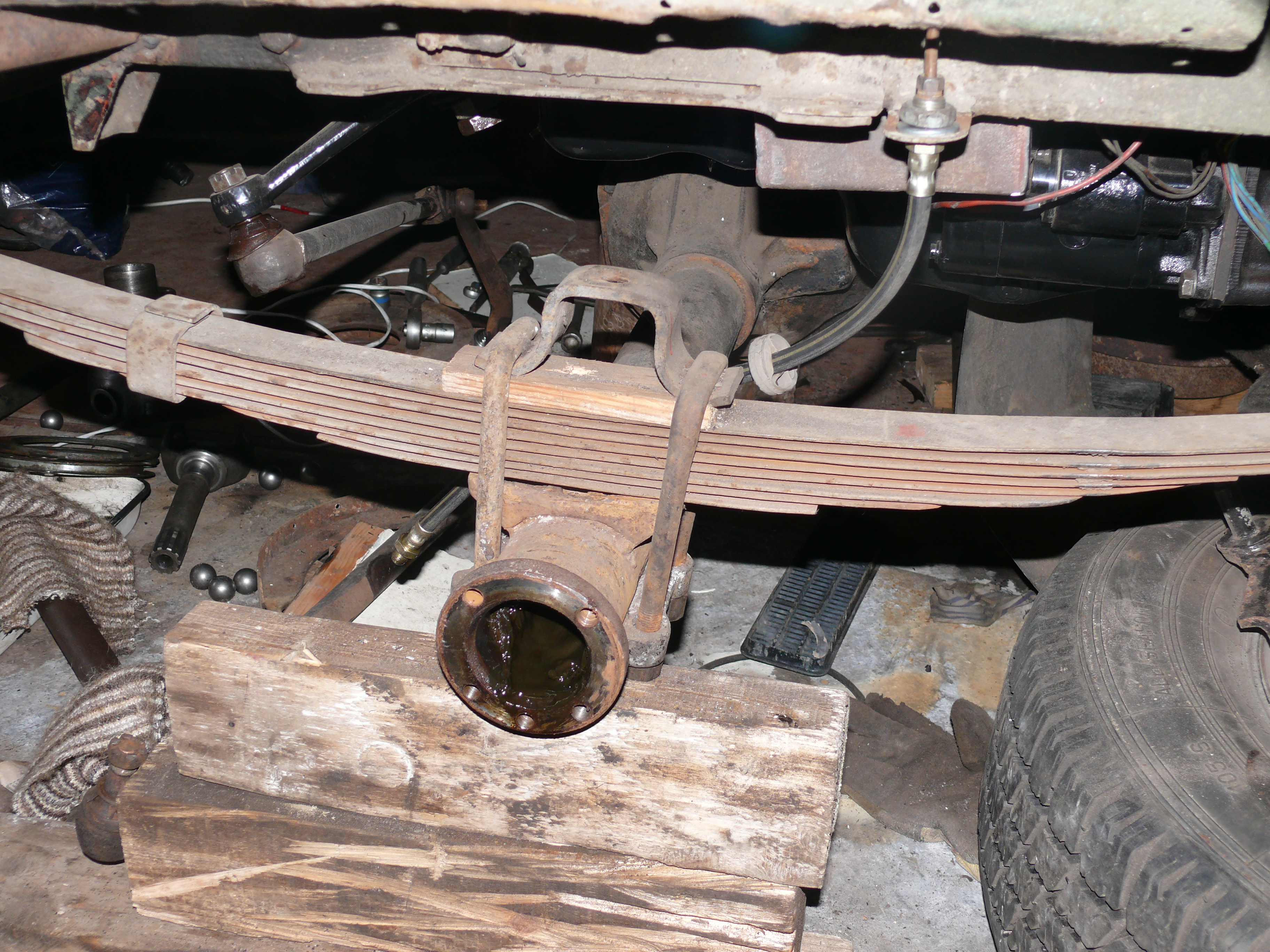

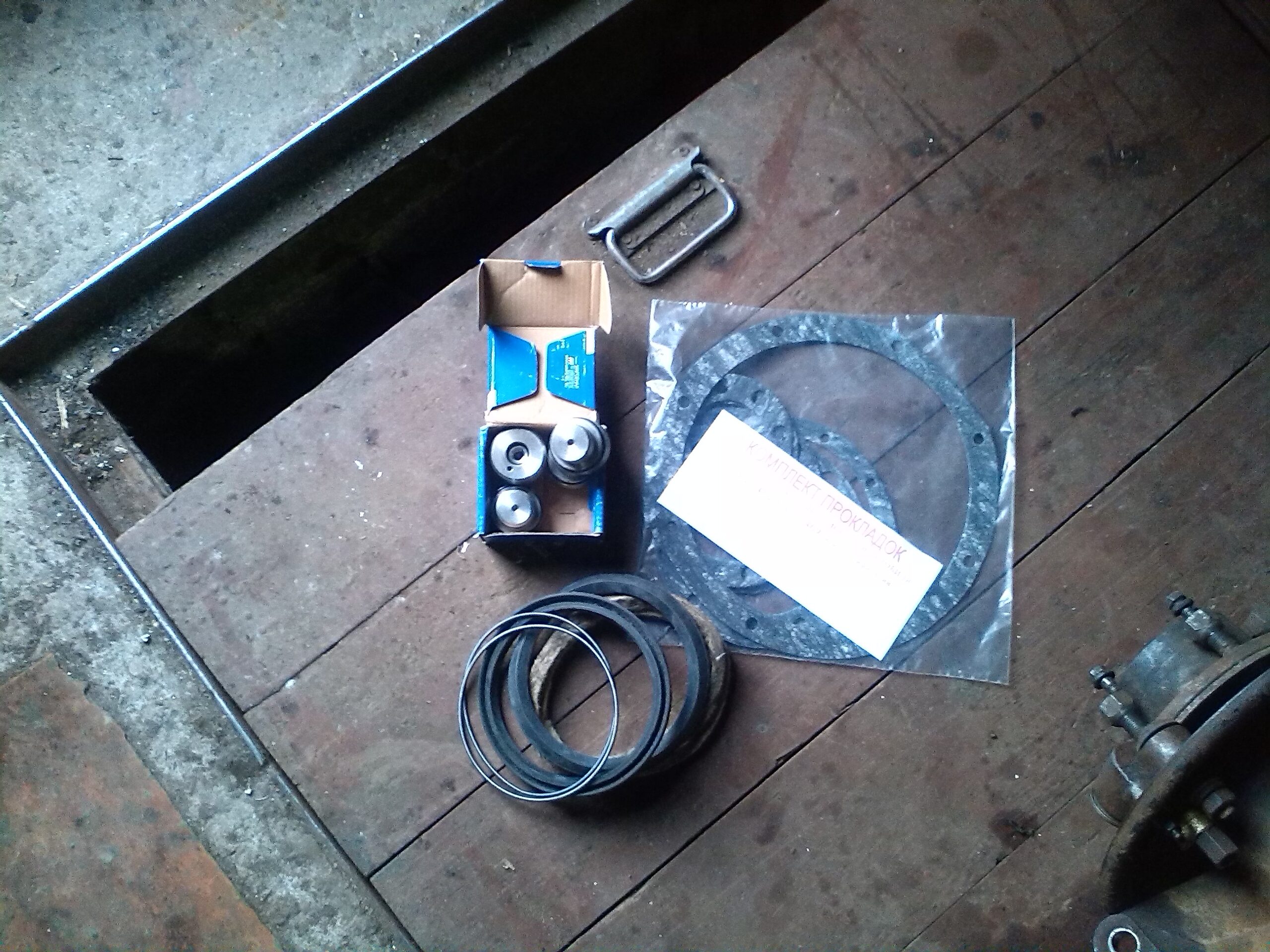

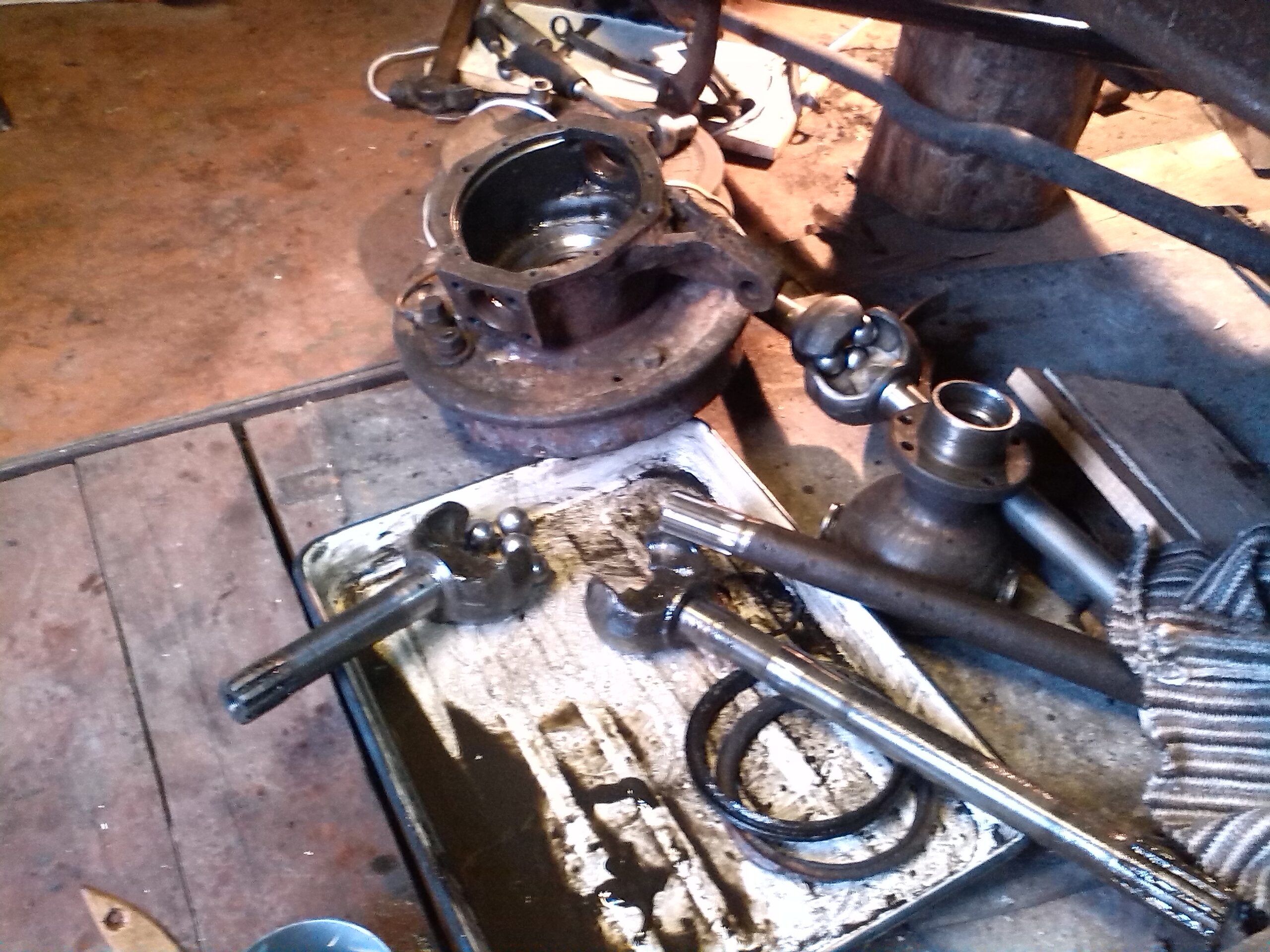

Я перебираю всю машину. Второй раз лезть нет особого желания. Решил сделать ревизию переднему мосту.Шкворня поставил на роликовых подшипниках.Вместо сальников полуосей поставил подшипники. На левой ступице заменил два подшипника и сальник. Рулевые пальцы все новые поставил.Надоело"из г..на пулю лепить".Вместо родных ШРУСов поставил по типу "пиленый шар".
Втулка
Втулка с подшипником
