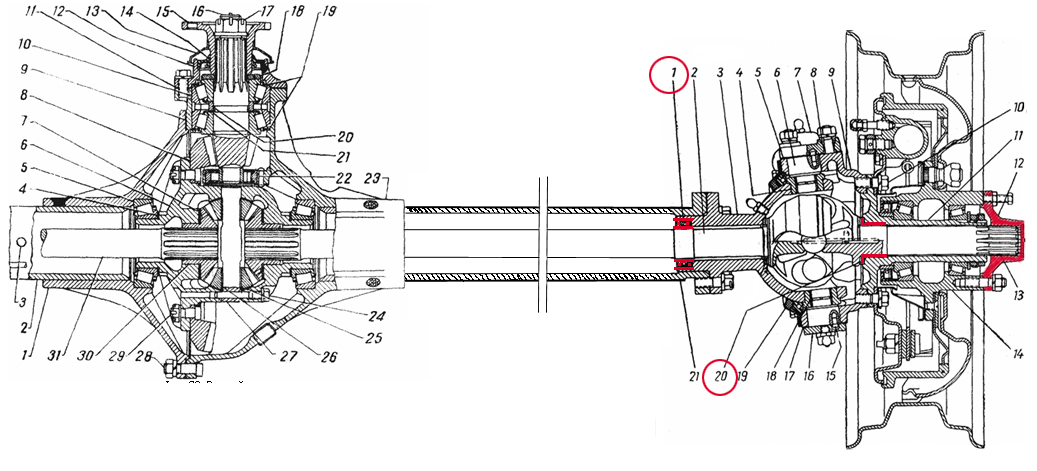

Приветик! Я не понял( что значит вместо сальников полуосей поставил подшипники) ,что за подшипники и куда тогда девать сальник? У меня на переднем мосту поворотные кулаки не фонтан, а я недавно на местном металлоломе накружил 2 новых поворотных кулака в сборе. Если так уже кто то делал, так и мне подскажи.
Сообщение #42 Tarpanovod » 17.02.2014, 22:46
морковкин1974 писал(а):Я не понял( что значит вместо сальников полуосей поставил подшипники) ,что за подшипники и куда тогда девать сальник?
Думаю по фото все ясно. Вместо сальника №1 ставится подшипник закрытый. Полуось меньше колбасит-дольше проживет. Втулка №20 выбрасывается.
Идея чужая -мне очень понравилась. Я ее воплотил.

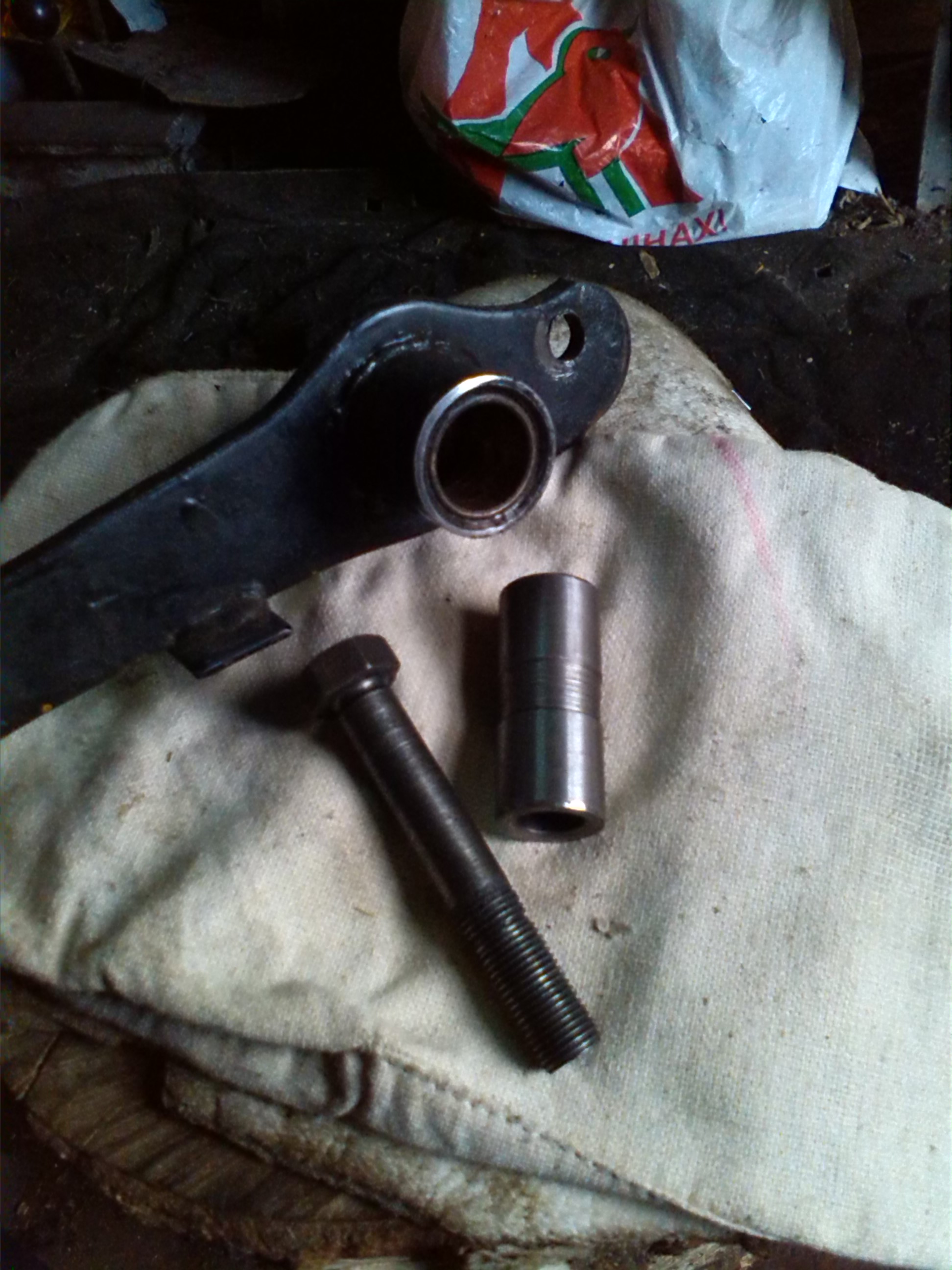

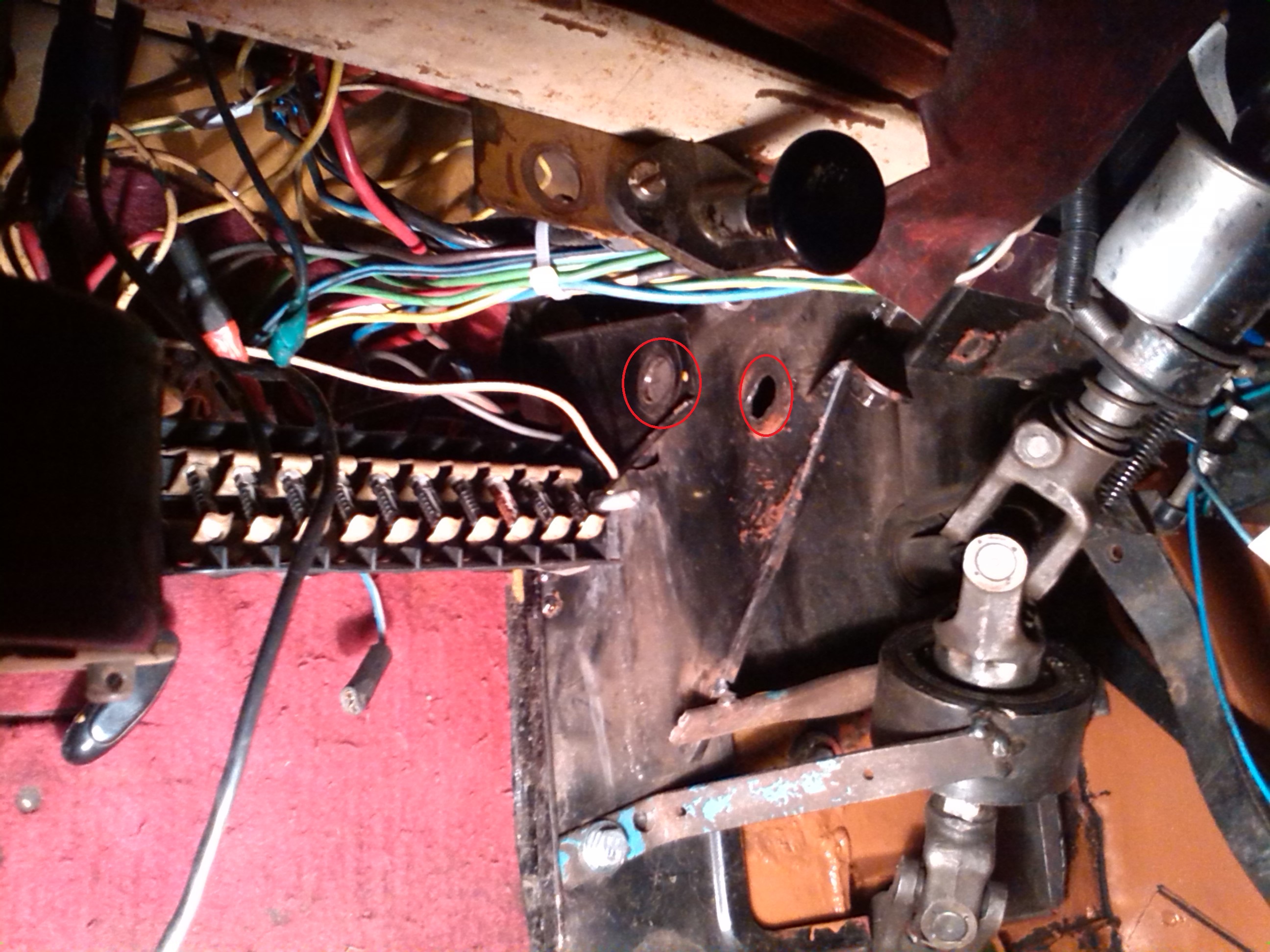

Сегодня собрал мост на место. Занимался педалями сцепления и тормоза. В кузове разбило отверстия.разобрался почему разбило.В педали стоит латунная втулка.В нее вставляется "шкворень" со сквозным отверстием .По идее болтом "шкворень" притягивается к кузову и трение идет в паре втулка-"шкворень".
Но. При заводской сборке втулка была покрашена." Шкворень" забили молотком. Вся нагрузка шла на болт. В итоге разбило отверстия в кузове и испортился болт. "Шкворень" был выбит,краска на втулке вычищена ,в кузове приварены две шайбы .Все смазал ,собрал.Совсем другое дело.
Естественно я разобрал и педаль тормоза. Ситуация была аналогичная.
Разбитые отверстия (обведено красным)
Педаль

Я так понял на левом фото- это подвесной подшипник карданного вала рулевого управления?
Сообщение #48 Tarpanovod » 18.02.2014, 16:37
морковкин1974 писал(а):Я так понял на левом фото- это подвесной подшипник карданного вала рулевого управления?
Типа того. Точнее будет сказать промежуточная опора. Я поставил сиденье от другого автомобиля. Поэтому регулировал руль под себя.Пришлось сделать такую конструкцию.

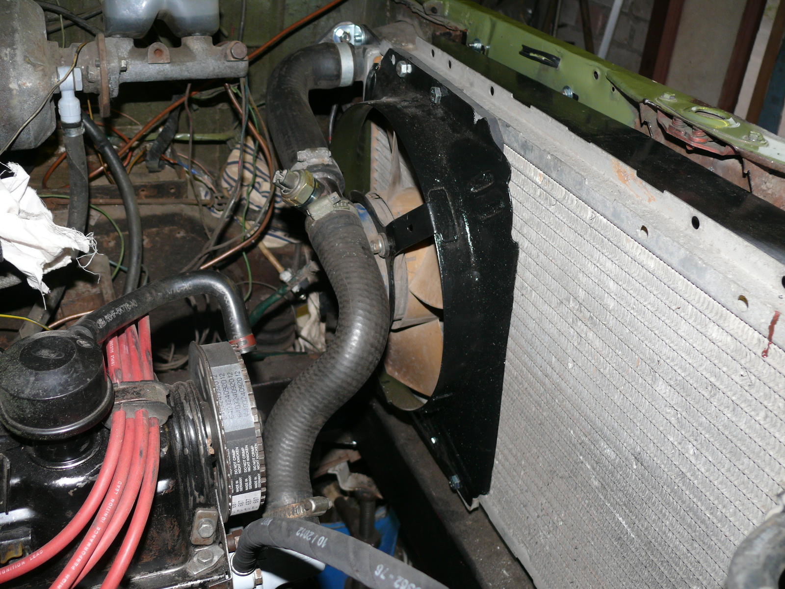

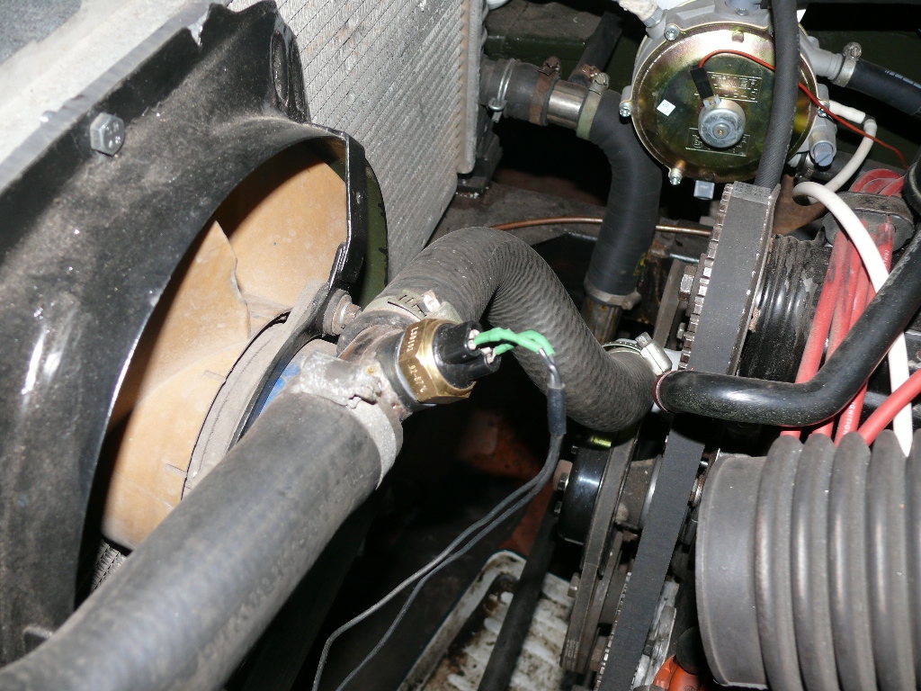

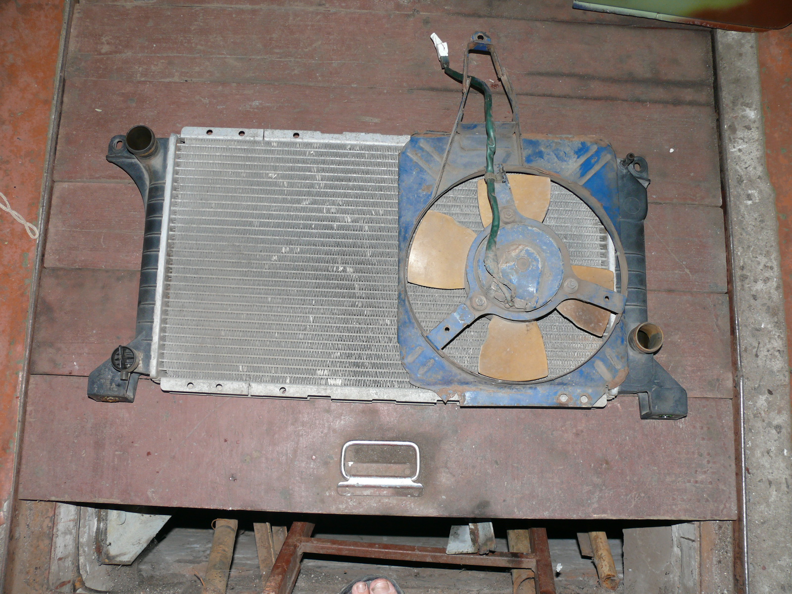

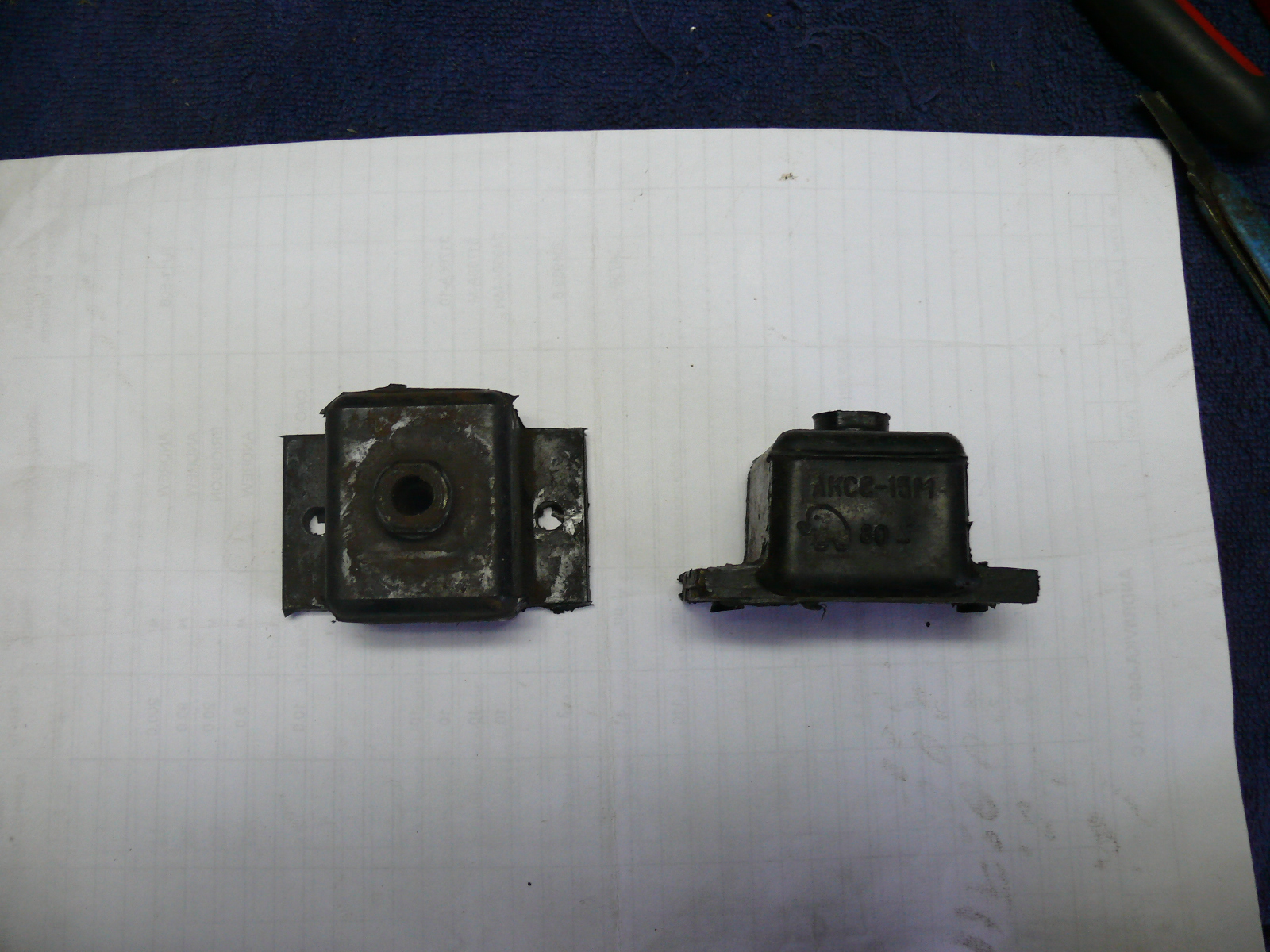

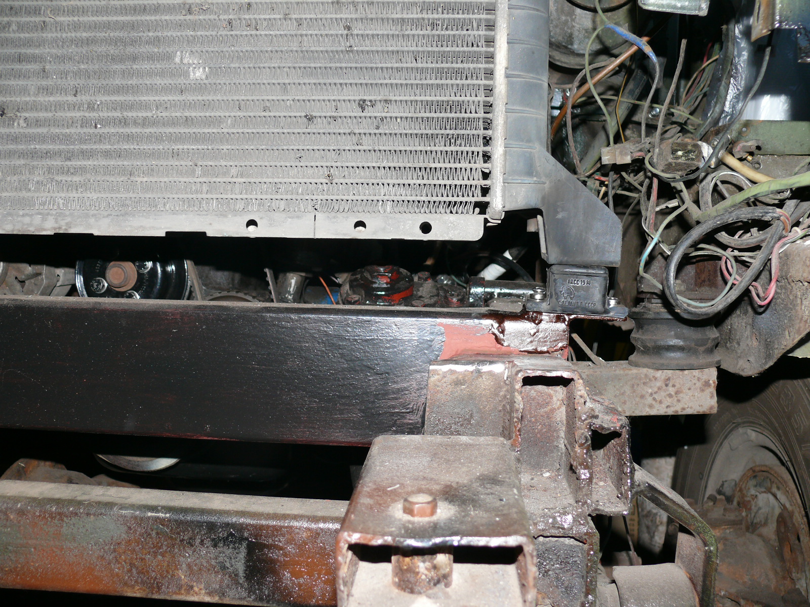

Полностью согласен. Со временем облагородим. А пока напишу про свое решение по вентилятору охлаждения. На двигателе стоял 7-ми лопастной пропеллер с вискомуфтой. Все это было снято и решено делать электровентилятор. Радиатор поставил на виброизоляторах. Места как видно очень много. При необходимости можно поставить еще один вентилятор.Датчик поставил ТМ-108 87-92.
Радиатор на виброопорах
Виброизолятор
Примерка вентилятора
Установлено на раме
Датчик
Сообщение #51 морковкин1974 » 18.02.2014, 21:30
Я так на НИССу ставил, но при приличной нагрузке мотор начинал не то чтобы перегреваться, но нагревался прилично. Так это у меня тогда ведущего передка не было. Вопрос можно решить двумя путями, либо сделать диффузор на всю ширину радиатора, либо поставить два вентилятора. У меня на НИССу просто два вентилятора не становяться.
Сообщение #52 Tarpanovod » 18.02.2014, 21:55
Этот радиатор от Транзита 2,5 D .Старый у меня стоял тоже от Форда .(не знаю какого). Этот реально на 30% больше. Я думаю одного "карлсона" хватит

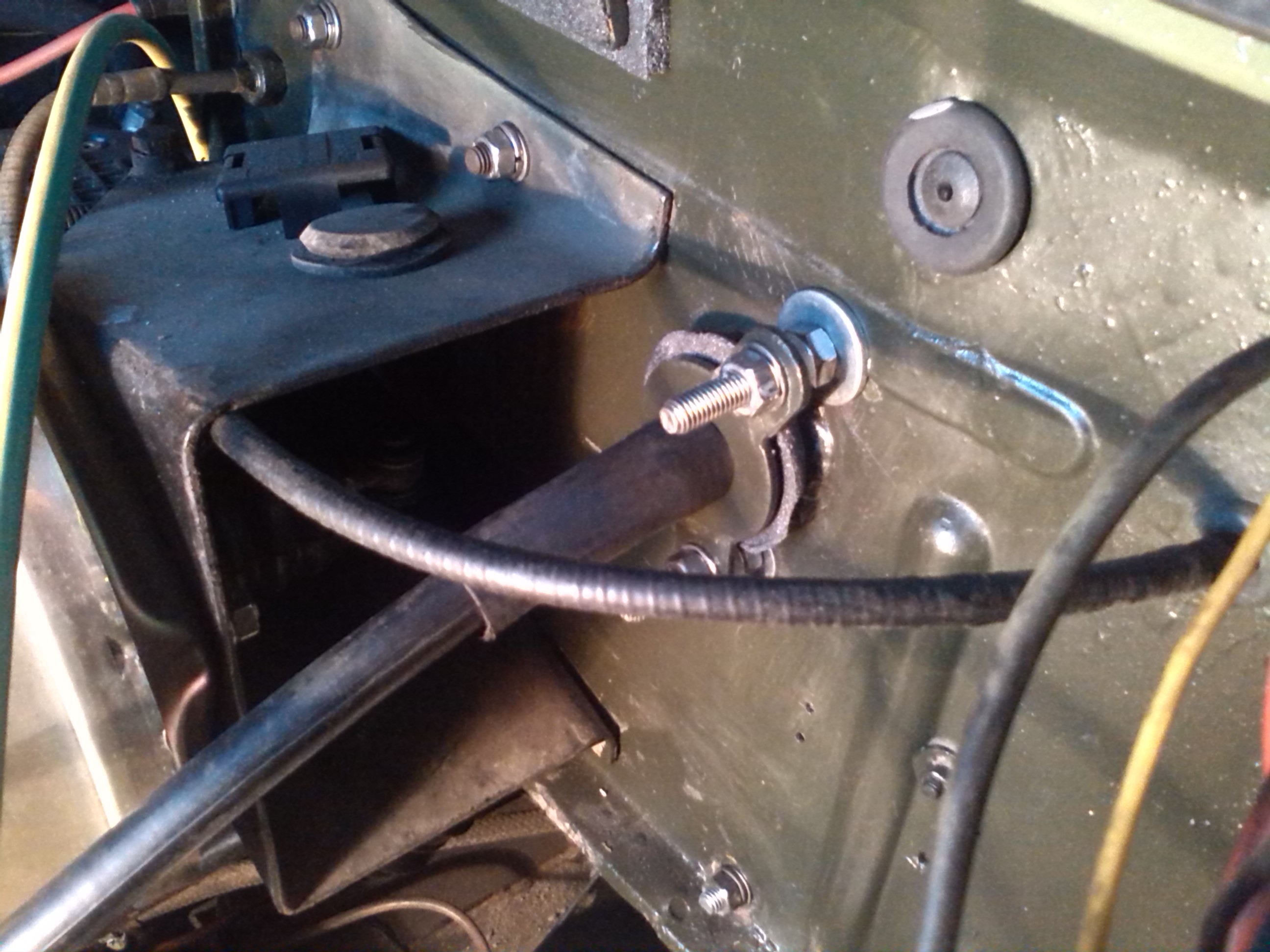

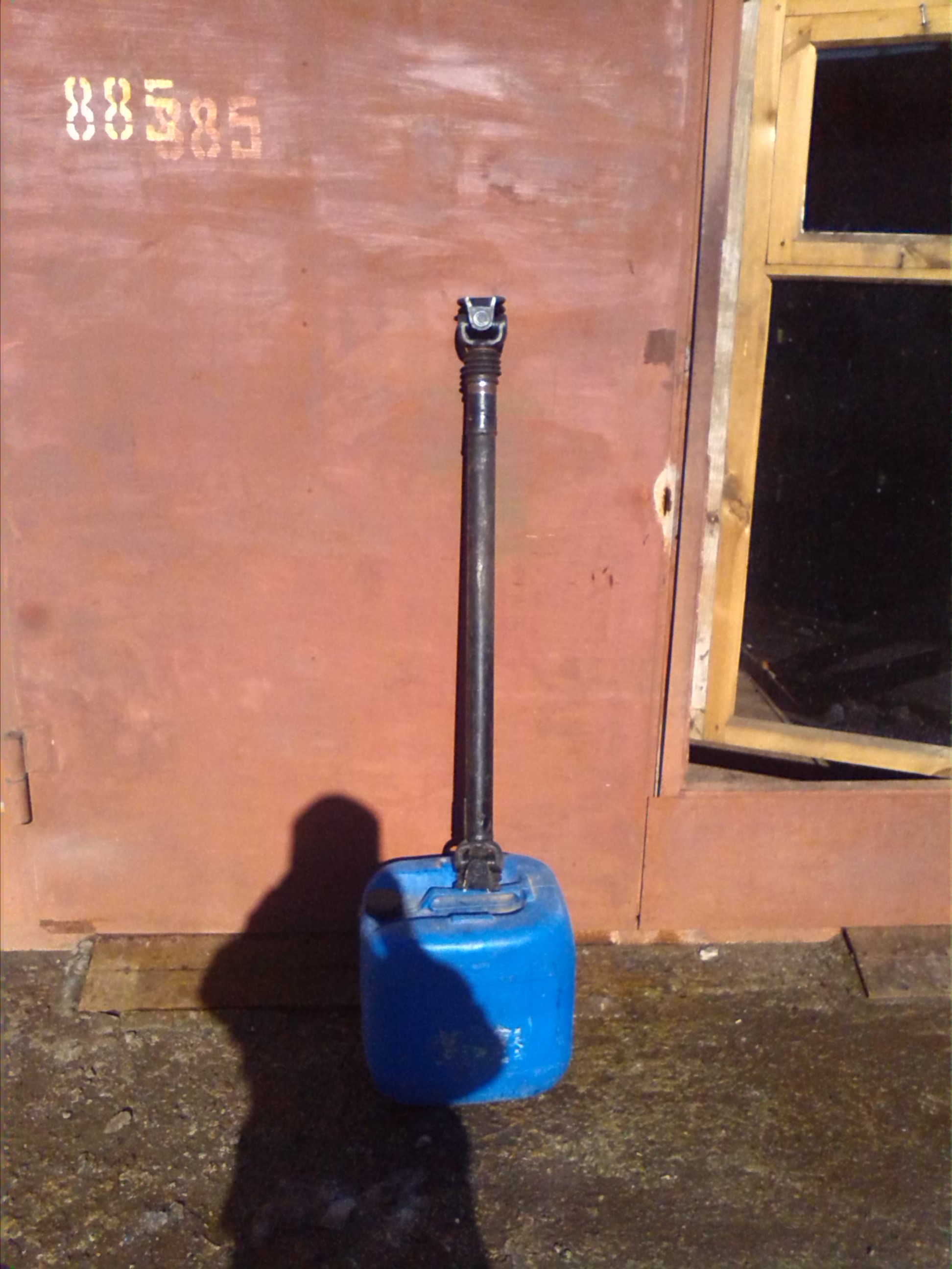

Сегодня сделал сцепление.Оно у меня тросовое. Долго думал как сделать регулировку. Сделал по нашему -"убого-колхозному". Если вы помните на задний мост я поставил карданный вал от ГА-69.Долго я искал длинный карданный вал на передок.Планировал поставить заводской ,так как заказывать индивидуальный небюджетно. После долгих мытарств нашел карданный вал. Незнаю от чего .(надеюсь скоро узнаю).
узел регулировки сцепления
карданный вал

Сообщение #56 Tarpanovod » 19.02.2014, 20:56
Я карданный вал такой длинны нашел еще год назад на дружественном сайте. Продавец просил 550 грн(68 $) . и ни копейки меньше. Я здраво рассудил что он мне срочно не нужен. Поэтому искал такой же подешевле.Через год нашел в у другого товарища. . Цена просто смешная 350 грн. (43$).
Сообщение #57 морковкин1974 » 19.02.2014, 23:19
А почему не взять более длинный кардан, и не укоротить его на нужную длину? У меня оба кардана переваренные и никаких проблем не имеется. А когда стояла раздатка ГАЗ 69 все три кардана были переделанные,тоже вопросов не было. Сама роздатка ГАЗ69 довольно шумная.

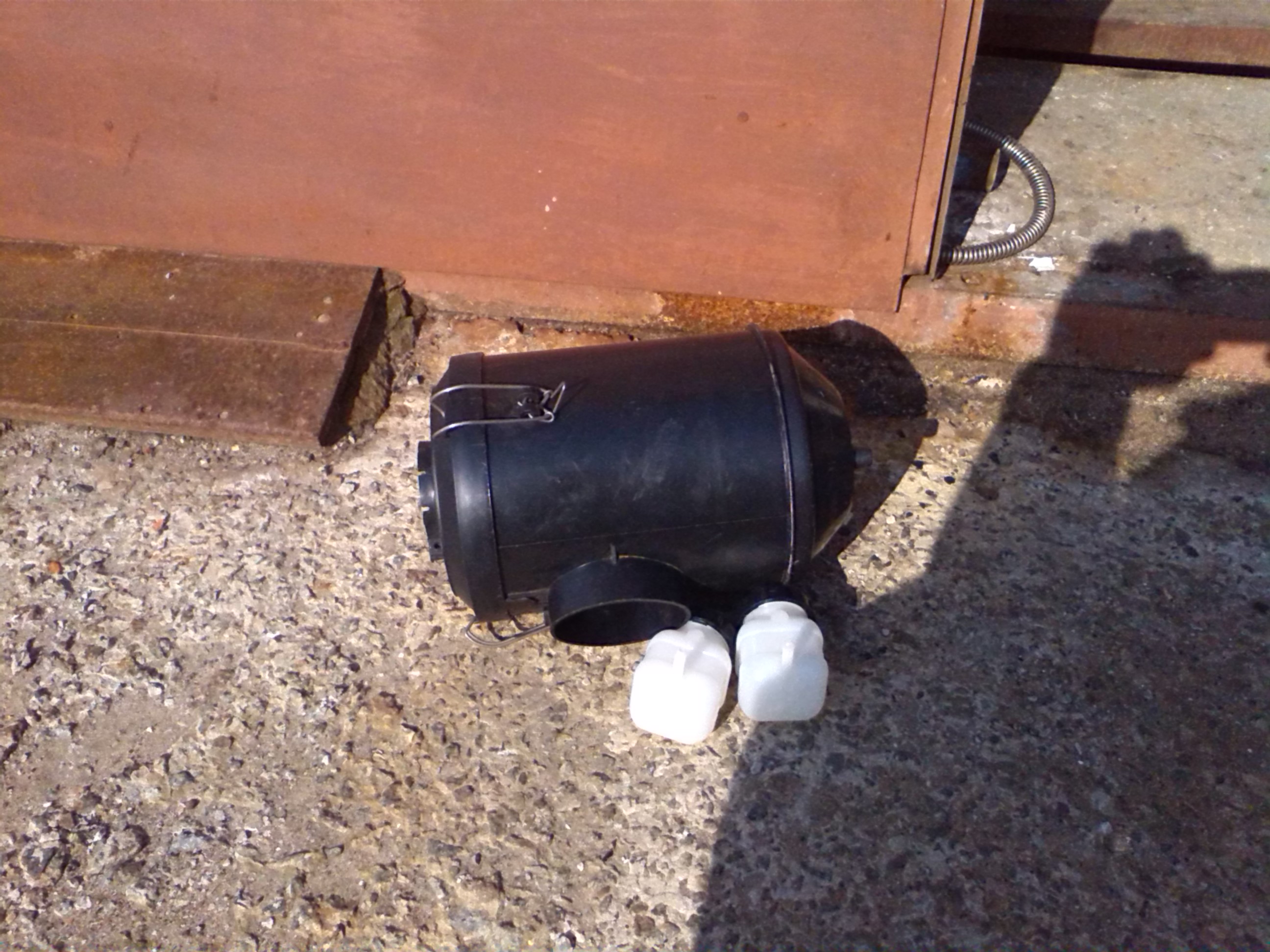

Сообщение #58 Tarpanovod » 20.02.2014, 09:21
морковкин1974 писал(а):А почему не взять более длинный кардан, и не укоротить его на нужную длину?
Это по принципу "мы не ищем легких путей". Я нашел готовый отбалансированный карданный вал нужной мне длинны. Если бы не смог найти - тогда да пришлось бы делать из длинного.
Добавлено спустя 5 часов 22 минуты:
Поговорили вчера про нулевики.Я сделал вывод что лучше старого доброго фильтра от Москвича -ничего нет. Сегодня заказал корпус фильтра от Москвич 2141. Будем ждать посылку.

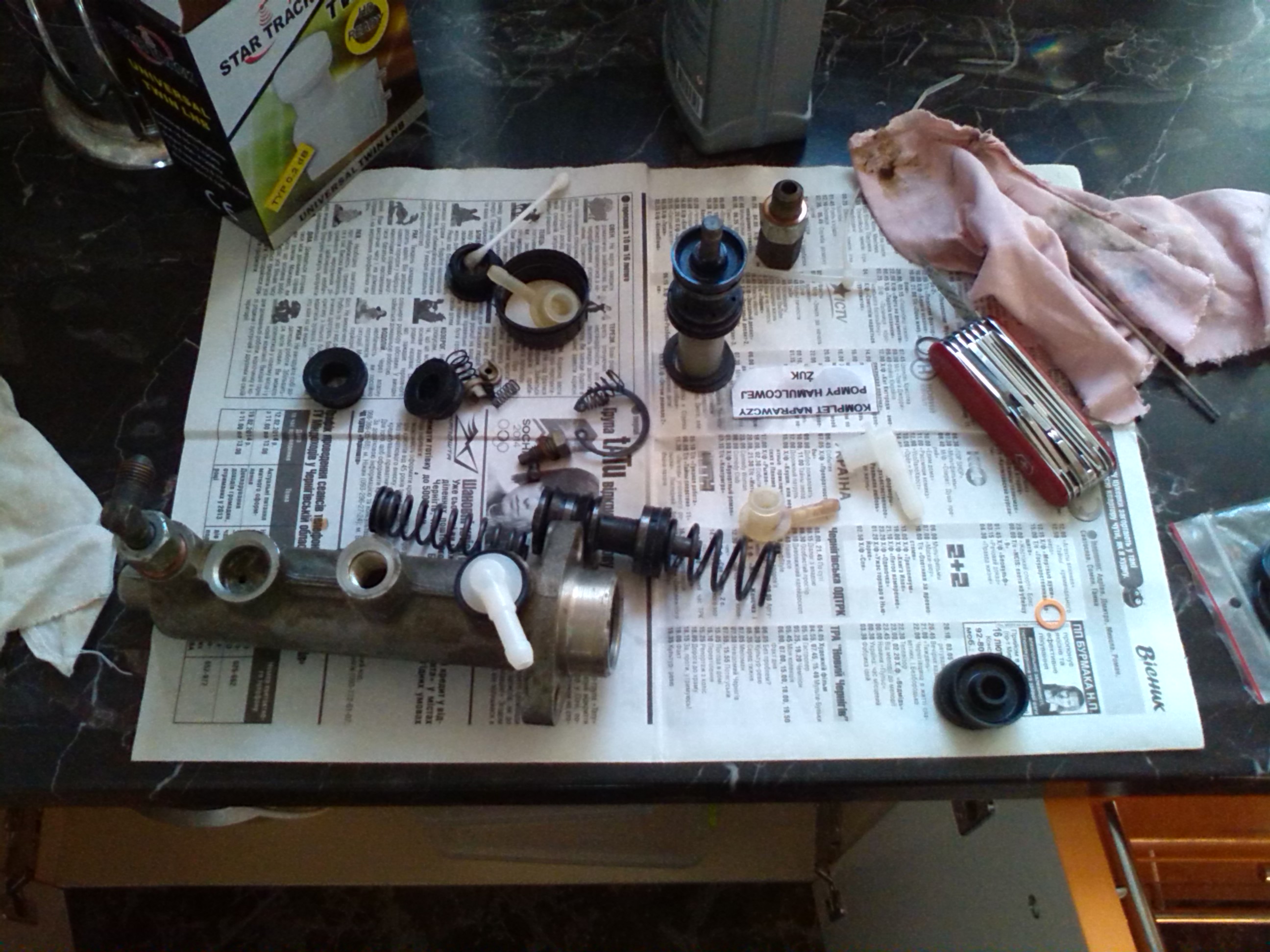

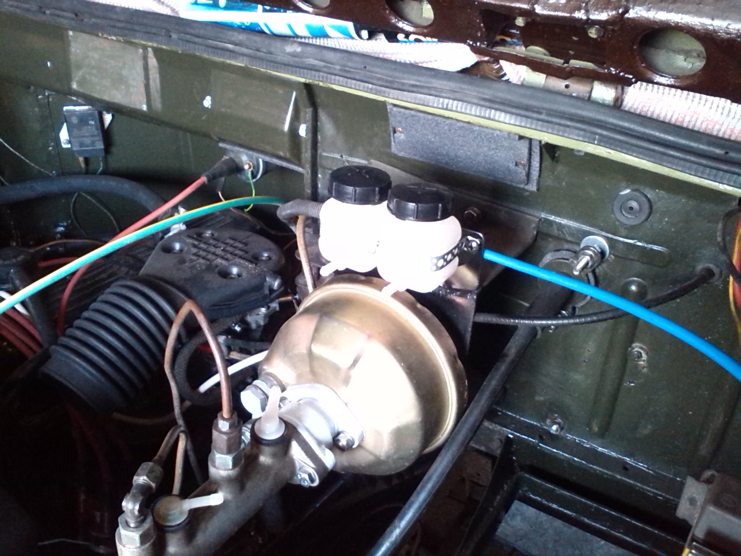

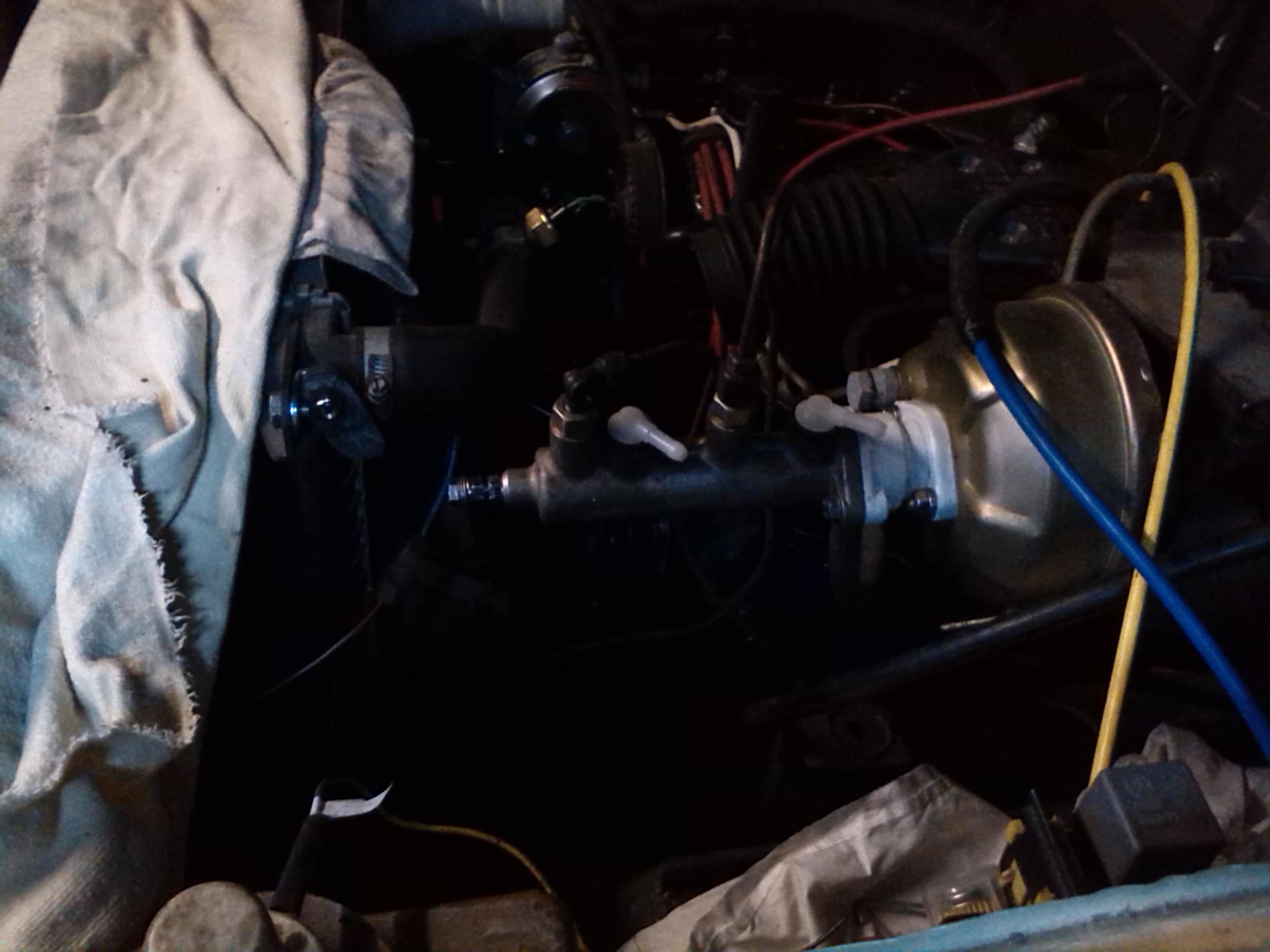

Сообщение #59 Tarpanovod » 21.02.2014, 22:18
Сегодня закончил расконсервацию нового ГТЦ. Собрал все и поставил на машину. Надеюсь снимать уже не придется.
Сусанин писал(а):Tarpanovod, Слава, бачки ТЖ пока не нашел, но увидел в магазине от Нивы - как раз с боковым нижним отводом, - то что надо. Зайди в какой нибудь и посмотри их!
Сегодня у соседа на НИВЕ посмотрел. То что надо . На днях поеду куплю и установлю.

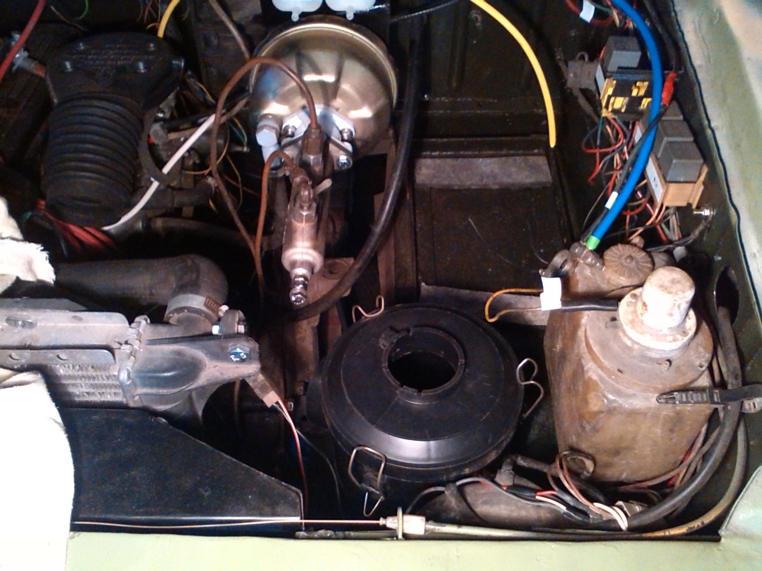

Сообщение #60 Tarpanovod » 24.02.2014, 19:08
Выходные прошли -надо работать.Появился у меня воздушный фильтр от Москвича.Примерил в подкапотном пространстве. Купил бачки для тормозной жидкости.Кронштейн для бачков сделал новый ,так как старого давно уже, не было на штатном месте.
Обновки для машины
Бачки
Воздушный фильтр
