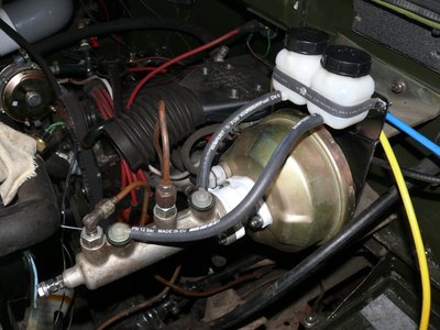

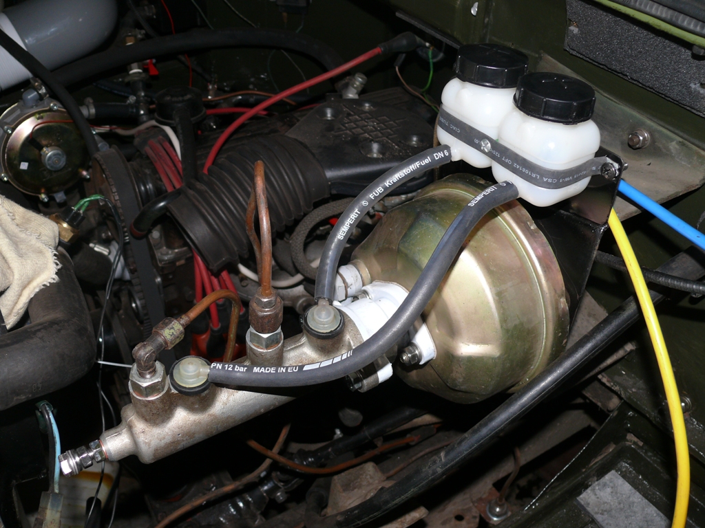

Молодец, работа движется! Шланги для тормозухи тоже лучше ставь от Нивы - красного цвета в оплетке.
Сообщение #62 Tarpanovod » 24.02.2014, 21:34
vagprofi писал(а):Шланги для тормозухи тоже лучше ставь от Нивы - красного цвета в оплетке.
У нас есть магазин чисто по резино-техническим изделиям.Завтра поеду выберу шланги.
Сообщение #63 Alex57 » 25.02.2014, 09:23
Между тормозных бачков,и между бачками и металлическим хомутом лучше проложить резиновую прослойку,либо проклеить тонким герленом,это защитит от протирания
Сообщение #64 Tarpanovod » 25.02.2014, 19:16
Alex57 писал(а):Между тормозных бачков,и между бачками и металлическим хомутом лучше проложить резиновую прослойку,либо проклеить тонким герленом,это защитит от протирания
Сделаем конечно. Это была примерка. Я натяну на хомут термоусадку и будет отлично.
Сообщение #65 Tarpanovod » 26.02.2014, 18:11
Сделал сегодня бачки. Купил маслобензостойкого шланга .Метр стоит 4 $ .На пластину натянул термоусадку .Между бачков вставил болт М4 тоже в термоусадке.Хомуты ставить не буду -так как шланг очень плотно насадил.

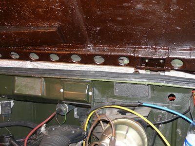

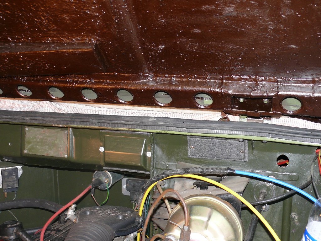

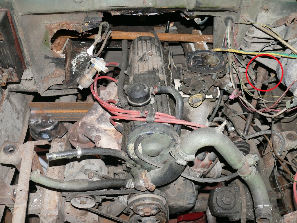

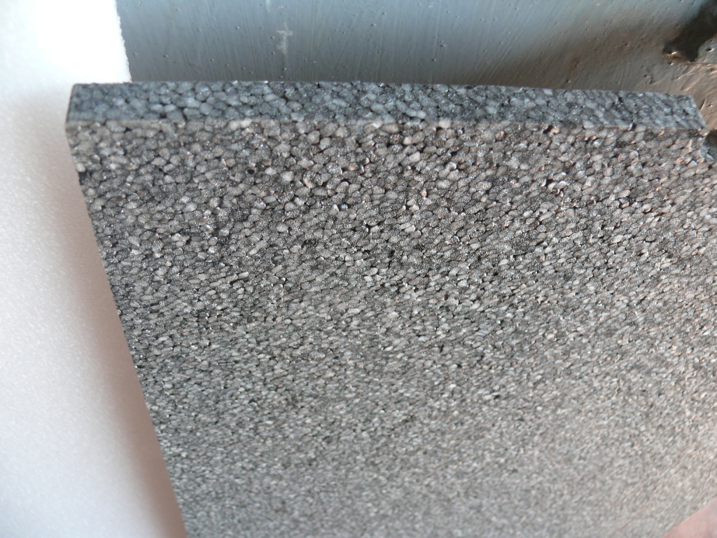

Как и обещал расскажу про свои методы шумоизоляции. Сначала посидел-подумал откуда берется лишний шум в салоне. Через радиатор печки очень слышно работающий двигатель. Поэтому покрасил полностью корпус печки. Обклеил его внутри вспененным полиэтиленом .Для подвода воздуха использовал пластиковую трубу.После окончательной сборки двигателя я обмотаю трубу тряпичной изолентой черного цвета.
Шум проникает так же через щели в салон .Для этого включил в салоне мощный прожектор и смотрел где проходит свет. В основном шум проходил на стыке передней перегородки. Все стыки были отрихтованы и промазаны герметиком.При сварочных работах все стыки тоже промазал герметиком и покрасил.
Все провода будут изолированы через резиновые кольца.

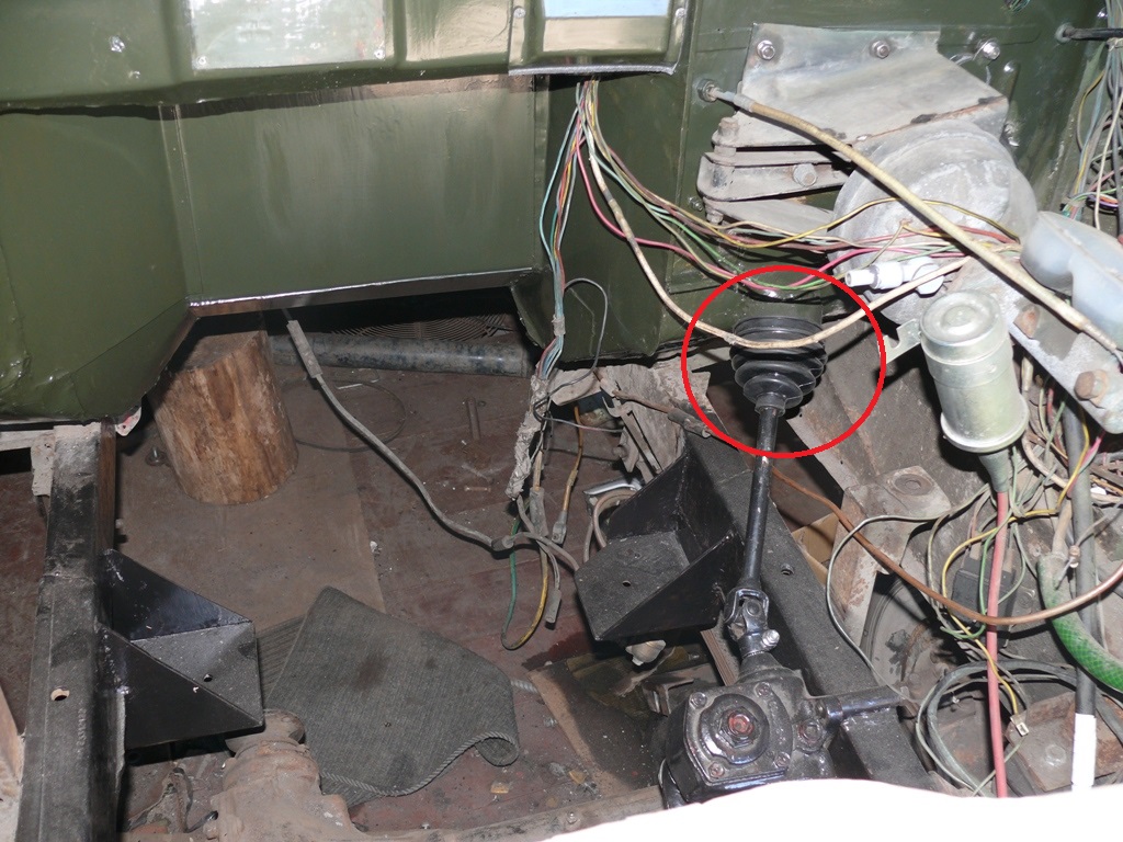

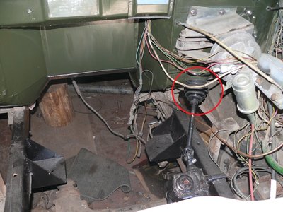

Переделал узел прохождения рулевого вала. Применил пыльник от ШРУСа 2108.
Капот пока не занимался.Прицепил только уплотнитель капота с высоким профилем.

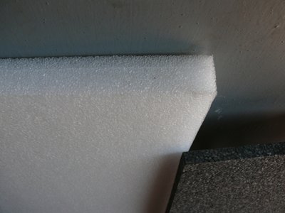

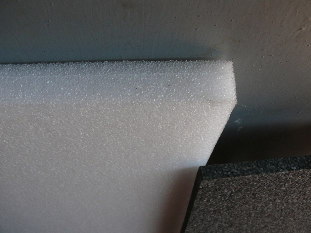

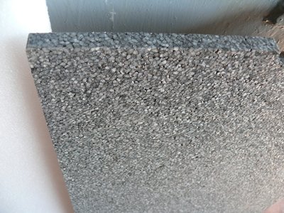

Естественно будет отделка и внутри салона. Пол тоже будет улаживать звукопоглощающими матами. Я конечно понимаю ,что если сделать это по правильным современным технологиям,то выльется в копеечку. Буду использовать "убого-колхозную" технологию -то есть , то что есть под рукой. После работы по командировкам кое чего есть. Есть два вида материалов. Белый вспененный полиэтилен. И материал чем то напоминающий пенополистирол но с добалением вроде резины. В отличие от пенополистирола ,он не крошится и гнется достаточно маленьким радиусом. Я его называю "резинопенопласт".
Рулевой вал до переделки
Рулевой вал после переделки
Уплотнитель капота.
Герметик для швов
Резинопенопласт
Вспененый полиэтилен
Сообщения: 1570
Сообщение #70 vagprofi » 28.02.2014, 07:57
Tarpanovod писал(а):Буду использовать "убого-колхозную" технологию -то есть , то что есть под рукой. После работы по командировкам кое чего есть. Есть два вида материалов. Белый вспененный полиэтилен. И материал чем то напоминающий пенополистирол но с добалением вроде резины. В отличие от пенополистирола ,он не крошится и гнется достаточно маленьким радиусом. Я его называю "резинопенопласт".
Главное не лепить его в пожароопасных местах, т.е. под капотом возле движка. Там лучше применять что-то негорючее.

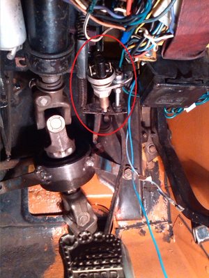

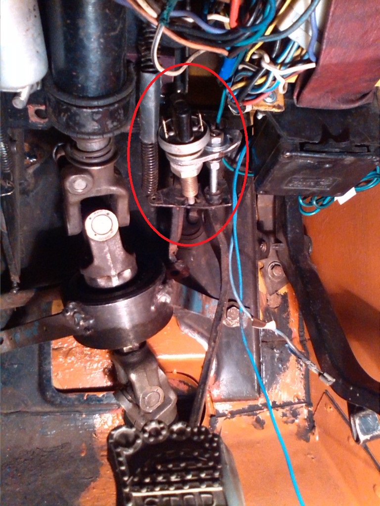

Решил переделать контакт включения стопов. С завода стоял включатель стопов в переднем контуре тормозов.Место для него выбрали не совсем удачное. На него постоянно летела грязь с переднего левого колеса.Естественно это все окислялось . Решил действовать радикально.Убрал из гидропривода. Поставил механический на педаль тормоза. Плюс к этому поставлю на панели приборов контрольную лампу включения стопов.
Сообщения: 1588
Сообщение #72 piatroc » 28.02.2014, 22:45
Tarpanovod писал(а):Поставил механический на педаль тормоза
На сколько этот включатель надежнее?
Сообщение #73 Tarpanovod » 28.02.2014, 23:37
piatroc писал(а):На сколько этот включатель надежнее?
Скажу коротко-намного надежней . В плане обслуживания тоже получше. На большинстве автомобилей иностранного производства стоят именно механические включатели стопов. :idea:

У меня на Т-3 стоит прямо на ГТЦ гидравлическая лягушка. Конструкция заводская и проблем по ней не было. А у тебя с торца ГТЦ как раз есть место под лягушку. Но я так понимаю, что уже поздно...
Сообщение #75 морковкин1974 » 01.03.2014, 16:14
У меня на НИССе тоже стоит гидравлическая,родная Польская. А отечественные работают не очень долго, я пробовал ставить. Но я поддерживаю Tarpanovodа ,и свою машину тоже переделаю на механику. Дело в том что механическая срабатывает раньше, чем гидравлическая, а для стопов этот критерий я считаю определяющим. Когда водитель только ставит ногу на педаль тормоза, но ещё не тормозит стоп сигналы должны загоратся.
Сообщение #76 Tarpanovod » 01.03.2014, 18:08
vagprofi писал(а):А у тебя с торца ГТЦ как раз есть место под лягушку. Но я так понимаю, что уже поздно...
С торца ставить нельзя. Это вторая камера на задние колеса. Можно конечно и в первую камеру через тройник.
морковкин1974 писал(а):. Дело в том что механическая срабатывает раньше, чем гидравлическая, а для стопов этот критерий я считаю определяющим. Когда водитель только ложит ногу на педаль тормоза, но ещё не тормозит стоп сигналы должны загоратся.
Эту идею я и воплощаю. Водителю сзади будет видно про мои намерения затормозить.

Сообщение #77 vagprofi » 03.03.2014, 10:43
Tarpanovod писал(а):vagprofi писал(а):А у тебя с торца ГТЦ как раз есть место под лягушку. Но я так понимаю, что уже поздно...
А в чем проблема-то? Они же (контуры) работают не по очереди, а одновременно.
морковкин1974 писал(а):. Дело в том что механическая срабатывает раньше, чем гидравлическая, а для стопов этот критерий я считаю определяющим. Когда водитель только ставит ногу на педаль тормоза, но ещё не тормозит стоп сигналы должны загоратся.
По-моему проблема надуманная, много машин работает и с одной системой и так же много с другой. :think:
Сообщение #78 Tarpanovod » 03.03.2014, 18:39
vagprofi писал(а):А в чем проблема-то? Они же (контуры) работают не по очереди, а одновременно.
Сначала работает первый контур ,потом второй. Если первый контур не работает -то педаль немного проваливается - и работает только второй контур. А датчик стопов стоит в первом контуре. Поэтому я и ставлю механический датчик. Он проще по принципу работы. А как известно, чем проще ,тем надежней. :smile:
Добавлено спустя 5 минут 23 секунды:
vagprofi писал(а):По-моему проблема надуманная, много машин работает и с одной системой и так же много с другой.
Проблемы никакой нет. Я основываясь на своем опыте решил так сделать на своей машине. Кто то считает по другому . Я никого не призываю делать так как делаю. :wink:

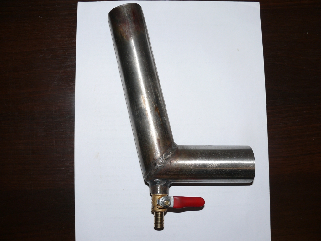

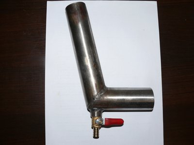

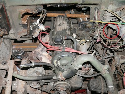

Сегодня немного сделал для автомобиля. Сделал сливной кран в нижний патрубок.Итого конструктивно сложилось три крана. Самая высокая точка -кран в блоке. Чуть ниже-кран в радиаторе.Самая низкая- в нижнем патрубке.
Это фото еще без крана
Патрубок с краном
