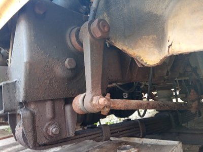

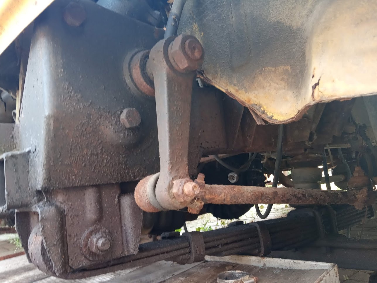

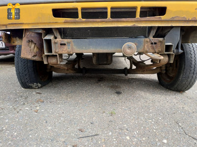

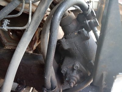

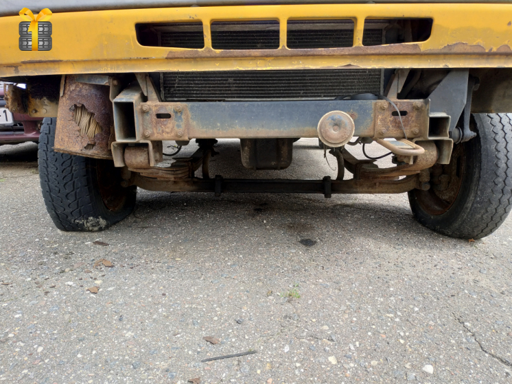

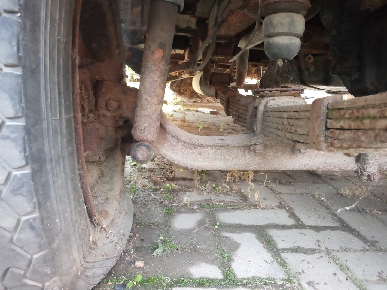

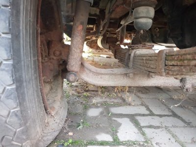

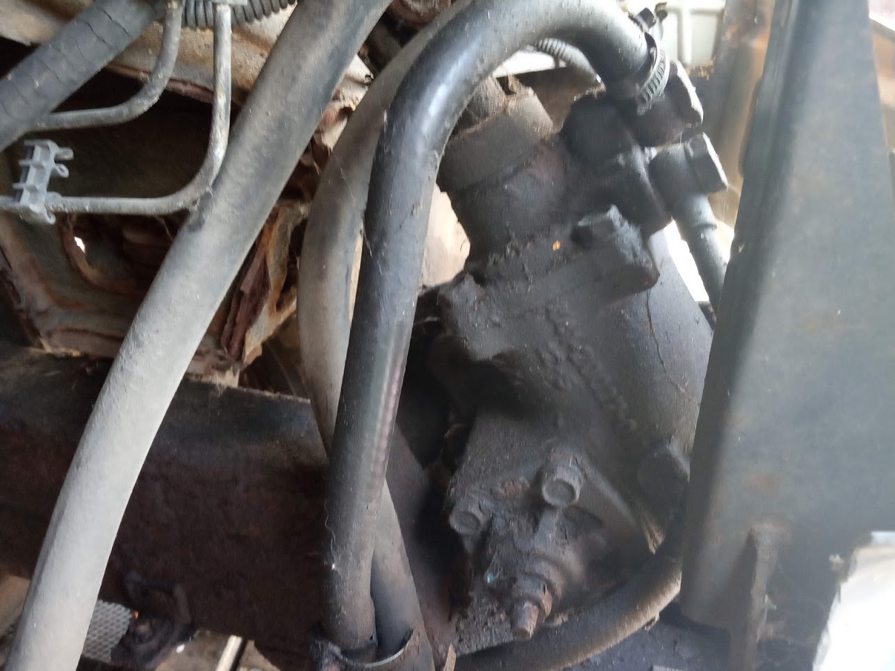

Расскажу немного про передний мост. Он представляет из себя цельную балку как в Газели или ГАЗ-53, на рессорах, со стабилизатором поперечной устойчивости и телескопическими амортизаторами. Рулевой редуктор какой-то японский с гидроусилителем - дитя глобализации. Рулевых тяг две, продольная и поперечная. В общем- святая простота. Передние тормоза дисковые, производитель - Lucas.

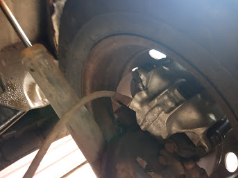

Учитывая, что машину мне быстро нужно было поставить на ход я экстренно заменил следующие детали:
1. Тормозные суппорта от Рено Лагуна первого поколения 1в1 я брал Stellox номера 0590448SX и 0590449SX
2. Тормозные колодки тоже Лагуна 1
3. Диски тормозные заказывал из Польши, обошлись в 50 долларов пара
4. Передние ступичные подшипники 67208A и 7305 российского производства
Прошприцевал шкворни через пресс-масленки, на этом закончил с мостом пока-что.

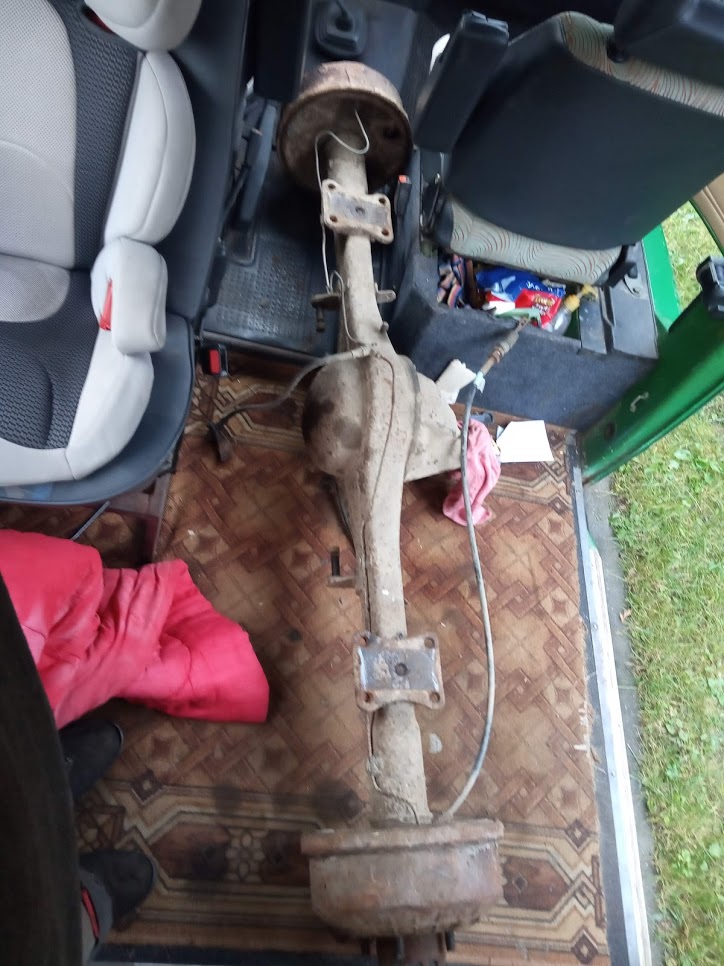

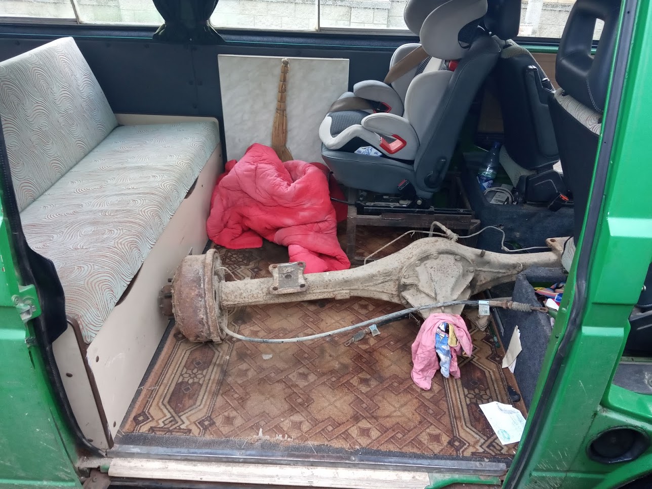

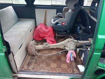

Собственно потихоньку движемся к оживлению. Изначально с завода стоял мост с парой 4,77. Очень медленный для трассы и вполне идеальный для города. Мост Соболя по конструкции мне нравиться больше и имеется больше возможностей установки разных главных пар. Пока вот думаю что поставить 4,3 или 3,9 от волги. Все зависит от того что там стоит по факту. Может быть или 4,3 или 4,55. Вскрытие покажет. И еще хочу всунуть туда дисковые тормоза, на Т-3 так руки и не дошли до этого. Люблин видится как трассовая машина-кемпер, поэтому и хотелки такие.

4.3
3.9 будет для него слишком. Всё таки вес машина имеет.

Возможно 4,3 редуктор уже там стоит пока не считал числа.

Саша, не увидел фото донора? Можно попросить показать? Чем донор хуже базового был?
