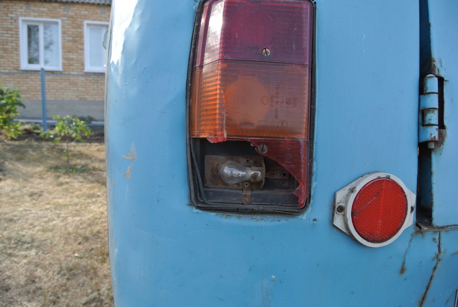

Куплю плафон на Нюшу. Нужен 1 шт. Или приму в дар частично разбитый, с целой частью которая разбита у меня, может есть у кого и не нужен.

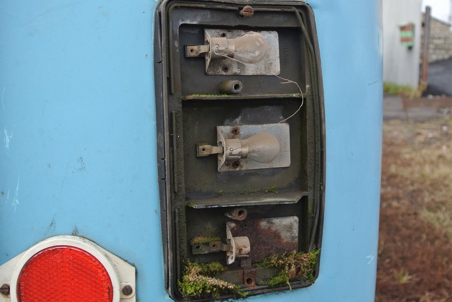

по теплу вскрыл фонари и вот что ...скоро бы ползать начали, эволюция до мха только дошла :biggrin: :biggrin: :biggrin:

Все таки задумался про замену в будущем фонарей задних. Уплотнений никаких уже, пыль в себя качают старые фонари, да контакты окисляются. Пока не думал про модели, мож есть мысли у кого про Это? Еще туманок задних нет, и фонарей заднего хода тоже.

Сообщение #19 KAE » 23.11.2015, 22:13
Представленные на снимках фонари в удовлетворительном состоянии. Снять вымыть, вычистить, пропаять места сомнительных контактов. Ставить на машину, ездить и не морочить себе голову. Никто не мешает одновременно искать новые. Найти новые реально.
P.S.Уплотнительные резинки в отремонтированные фонари, при желании, можно изготовить не спеша, длинными, зимними вечерами. Ставлю в известность, что пытался применять в качестве уплотнителя силикон. Испаряющаяся из него уксусная кислота окисляла контакты и фонари светили когда хотелось им самим.

Сообщение #20 mihuil77 » 24.11.2015, 09:39
KAE писал(а):Снять вымыть, вычистить
это уже сделано, да пропаять наверно стоит.
KAE писал(а):пытался применять в качестве уплотнителя силикон
это вместо круглого шнурка, который под стекла фонарей ставятся?
