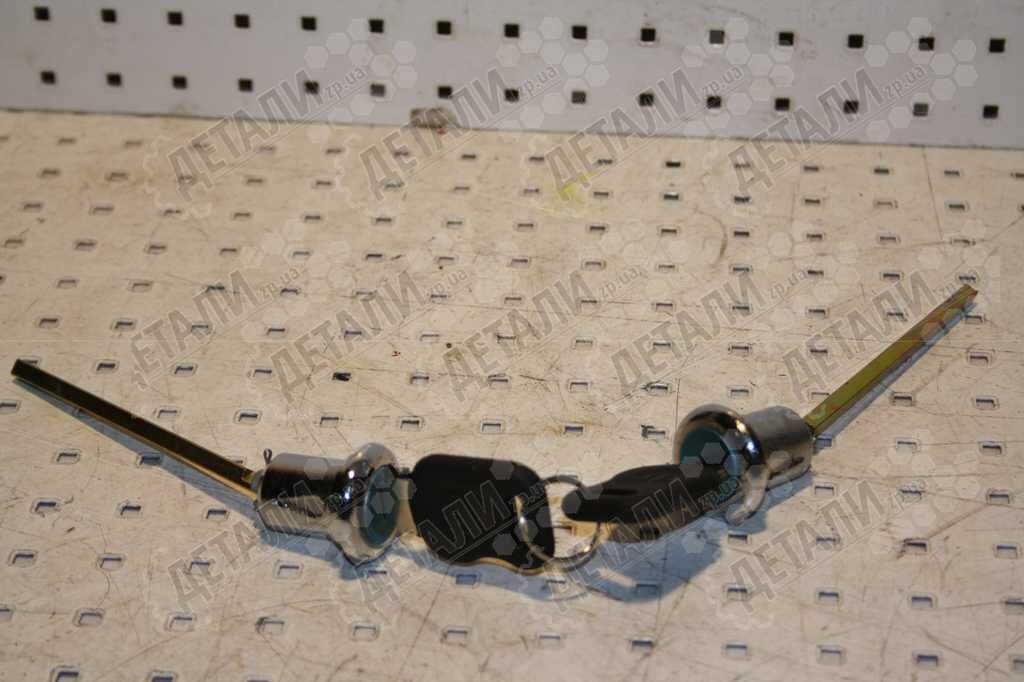

Друзья, присмотрел себе жучка - в нормальном состоянии и вот бы его брать....НО! не работают дверные замки и сигналки конечно тоже нет
В мой нынешний гараж жучок не влезет=(, а оставить его во дворе без защиты рука не поднимется.
Отсюда вопрос - от чего поставить дверные замки(не обязательно оригинал) и как закрыть заднюю калитку с возможностью в последующем установки на авто сигнализации.?

дмитрий писал(а):Замки родные не работают, вот и думаю то-ли с родными заморочится, то ли какие нибудь схожие поставить понадежнее
дмитрий, если речь идет о личинках под ключ, то тут практически подходит все Газовское, только поводок нужно переприсовать с квадратика на родной приплюснутый овал.

Сообщение #11 DiMer » 06.09.2015, 12:09
Здравствуйте принимайте "новенького" :hi: Вот фото моих замков от уаз
С нами: 11 лет 7 месяцев
Сообщение #12 Мишаня » 07.09.2015, 08:26
DiMer, только собрался писать тебе про замки хантера(товарищ недавно подсказал) и по цене приемлемо и как раз толщина двери совпадает и сигналку поставить можно!Да и закрываться должно как на восьмерке. Как доделаешь опиши подробней о переделках!
Сообщение #13 Сусанин » 07.09.2015, 10:25
Мишаня писал(а):Как доделаешь опиши подробней о переделках!
Так он уже доделал! ))) А вот описание не помешает к фотографиям!

Сообщение #14 DiMer » 07.09.2015, 11:59
Да они уже установлены.Я начал с тог что изготовил защёлки на стойку,защелкнул замок и прикрыл дверь.Старый замок был безжалостно выброшен в топку.Обрисовал контур замка. После работа болгаркой,дрелью и напильником :smile: Ручки встали в отверстия от старых ручек,правда тоже пришлось поработать напильником./downloa/file.php?mode=view&id=3044
выпиливать под замок надо не по отрисованаму контуру так чтоб можно было прикрутить накладку
