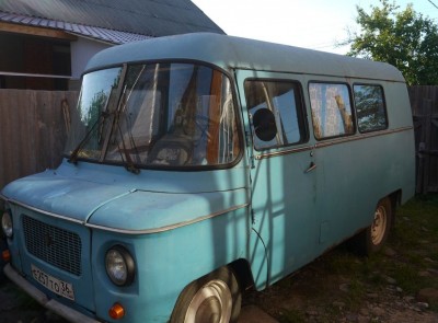

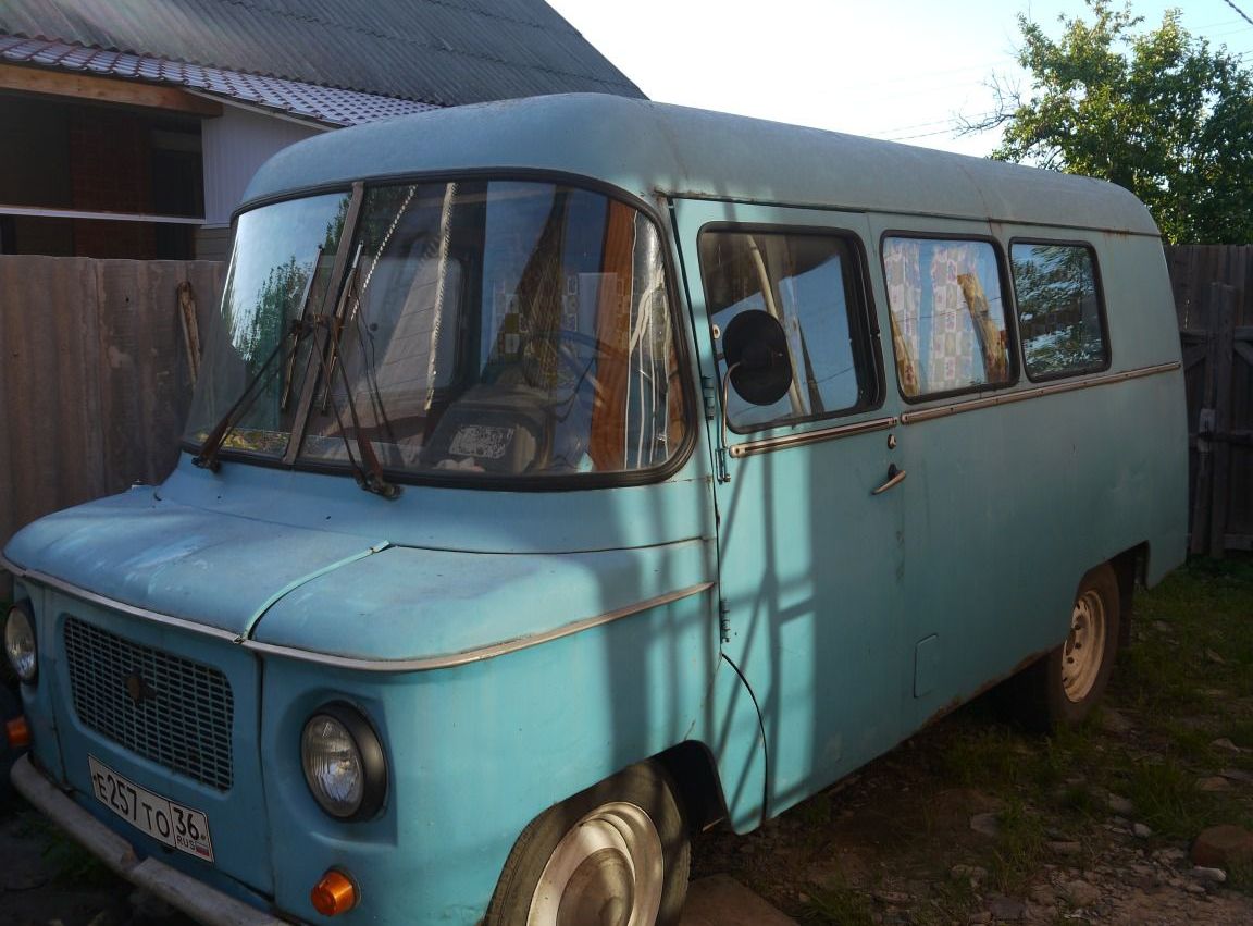

Сообщение #14 mihuil77 » 16.09.2015, 09:04
Вот аппарат просит 45000 рубликов. В довесок еще движок и мост ну и резина + 2 колеса на дисках.
Ваше мнение??

Сообщение #16 Сусанин » 16.09.2015, 09:28
по виду вполне ухожена. Есть только ржавчина по низу порога... Но там еще важно внутри что - ржавчина или нормально - рама, внутренняя сторона боковин? 45000 это по прошлому курсу $ сколько?

Сообщение #17 Мишаня » 16.09.2015, 10:02
Сусанин писал(а):45000 это по прошлому курсу $ сколько?
Лёша сужу по тому что из предлагаемых ныс есть в интернете в России !!!
Сусанин писал(а):Но там еще важно внутри что - ржавчина или нормально - рама, внутренняя сторона боковин?
Судя по внешнему виду должно быть и внутри не хуже лично я бы такую взял не задумываясь!Только передок с выштамповками и рамка лобового низ видно что в каком состоянии!

Сообщение #18 mihuil77 » 16.09.2015, 10:05
это около 680 долларов. Там еще пассажирский порог гнилой, но вроде не критично. рама вроде ничего. внутри тоже страшного ничего нет. движок только в масле и коробка.
