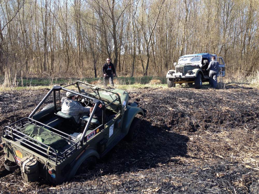

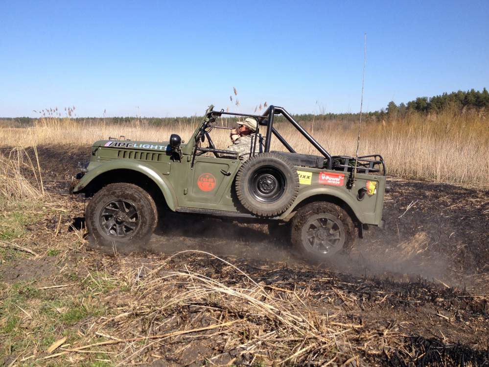

родной лежит в заначке. это все делалось на ДААЗ2107 тот что под ниву. ради "попробовать" ставил родной карб- вывод и Жиговский можно настроить правильно... не хуже родного.
испытание в болоте и песке:
за час до заездов поставлен москвичевский воздушный фильтр, ибо с "попсовым" нулевым лезть в пыль и грязь дело бесполезное, за пол часа до выезда выровнял генератор ибо это была причина разрыва трех ремней за последние 200 км. ( ремень в магазине тракторов 20 гр штука сколько угодно)
испытания: это была единственная машина которая не поломалась. :)
движок явно мощнее родного по пескам ехал на третьей чуть в натяг, где в прошлом году на первой только. понижайку включать придеться потренироваться ибо мощи больше и разок зарылся не рассчитав ( на фото видно)
народ говорит что теперь можно и разведчики, ибо подкрадываюсь тихо. слишком тихо для газика.
считаю процесс установки и настройки двигателя законченным.
http://youtu.be/Shhl2Ha69c0?t=49s
на видео открытый газик это мой, выпрыгивающий из озера и вальязно едущий по песку, паркетник на этой лужайке из песка сел сразу не проехав и 10 метров. вытащили конечно но смеялись над ним все...

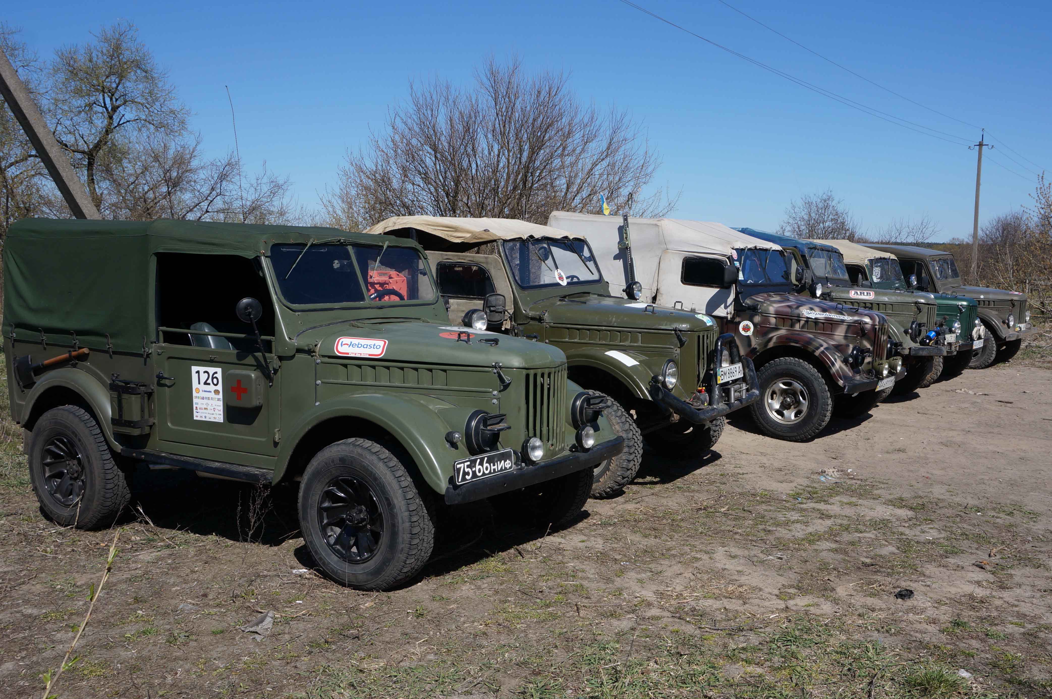

Столько Газиков в одном месте!!!!
Валерий Остапенко, просто респект и уважуха.

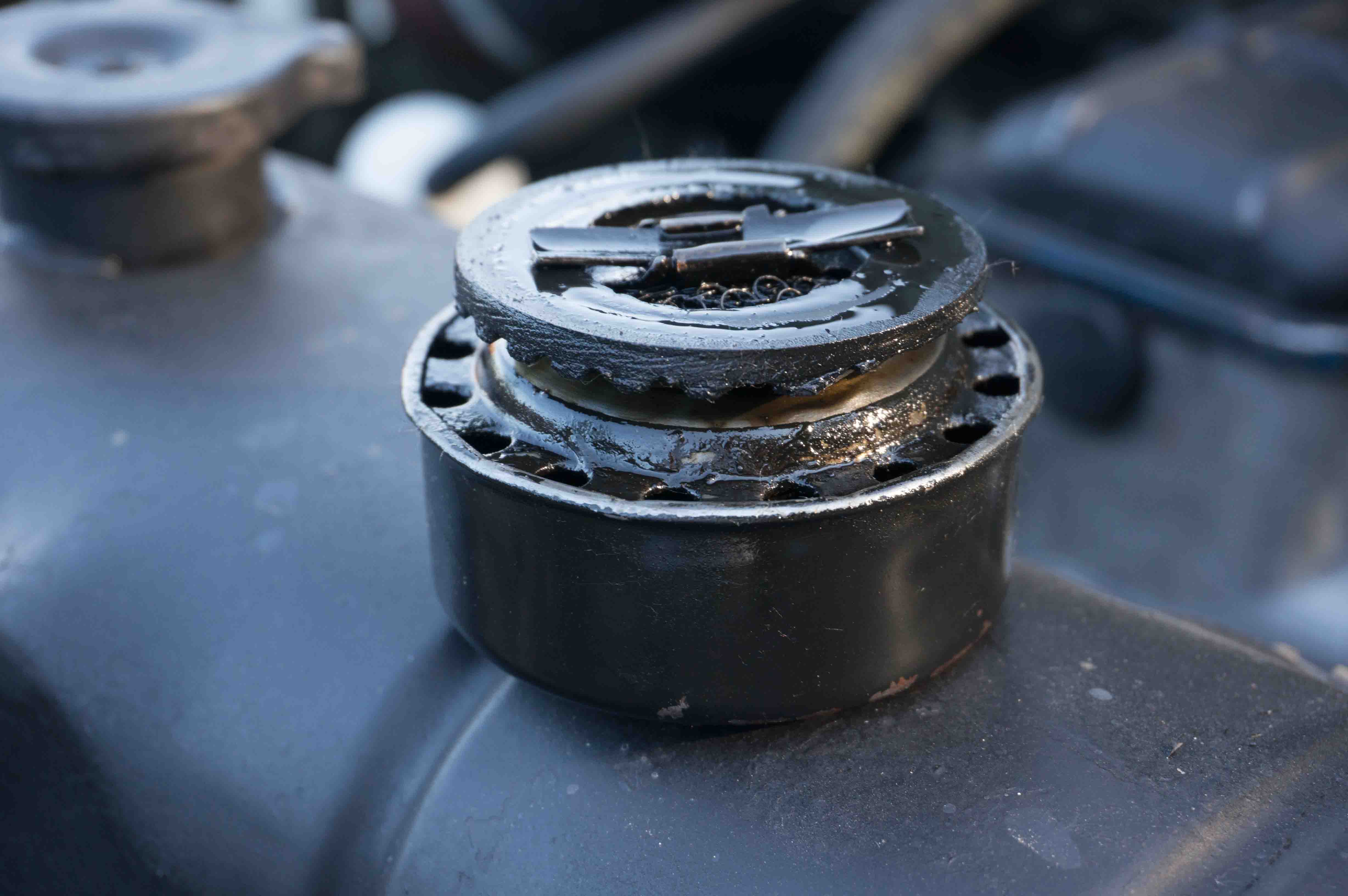

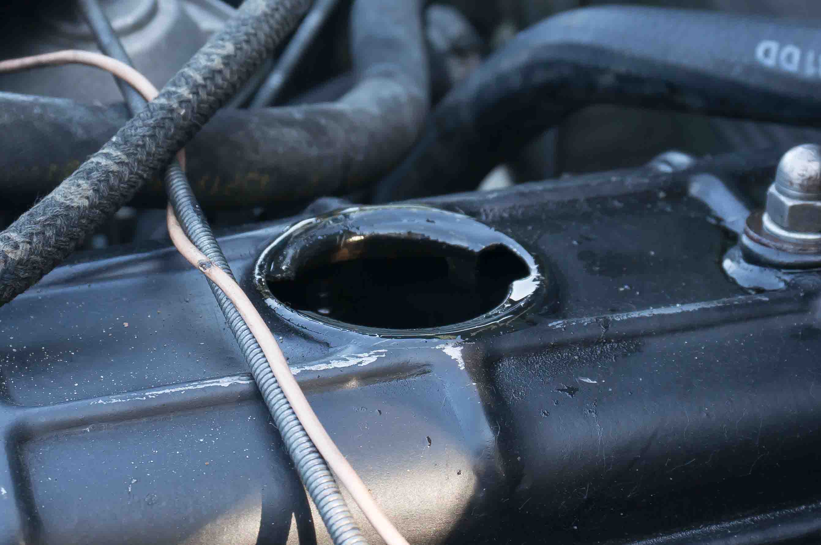

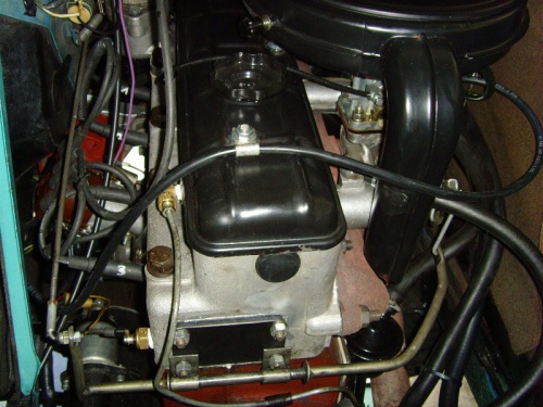

возник такой вопрос. на фото пробка которая у меня стоит. из под нее все время подтекает масло. прокладку потолще, усики поджать - не помогает. все равно подтекает. но возник вопрос. понятно что через эту крышку вентилируется картер. но зачем тогда трубка выходящая сбоку блока ( с крышки металлической, эта трубка идет в воздушный фильтр это и есть вентиляция. зачем тогда эта крышка с вентиляцией? сейчас посмотрел фото у сусанина- у него другая крышка горловины. я видел такие где то. но у меня два работающих двигателя и на них одинаковые крышки. обе с вентиляцией... сейчас поставил одну отмываться. вопрос такой. какая же должна быть крышка и как остановить течь

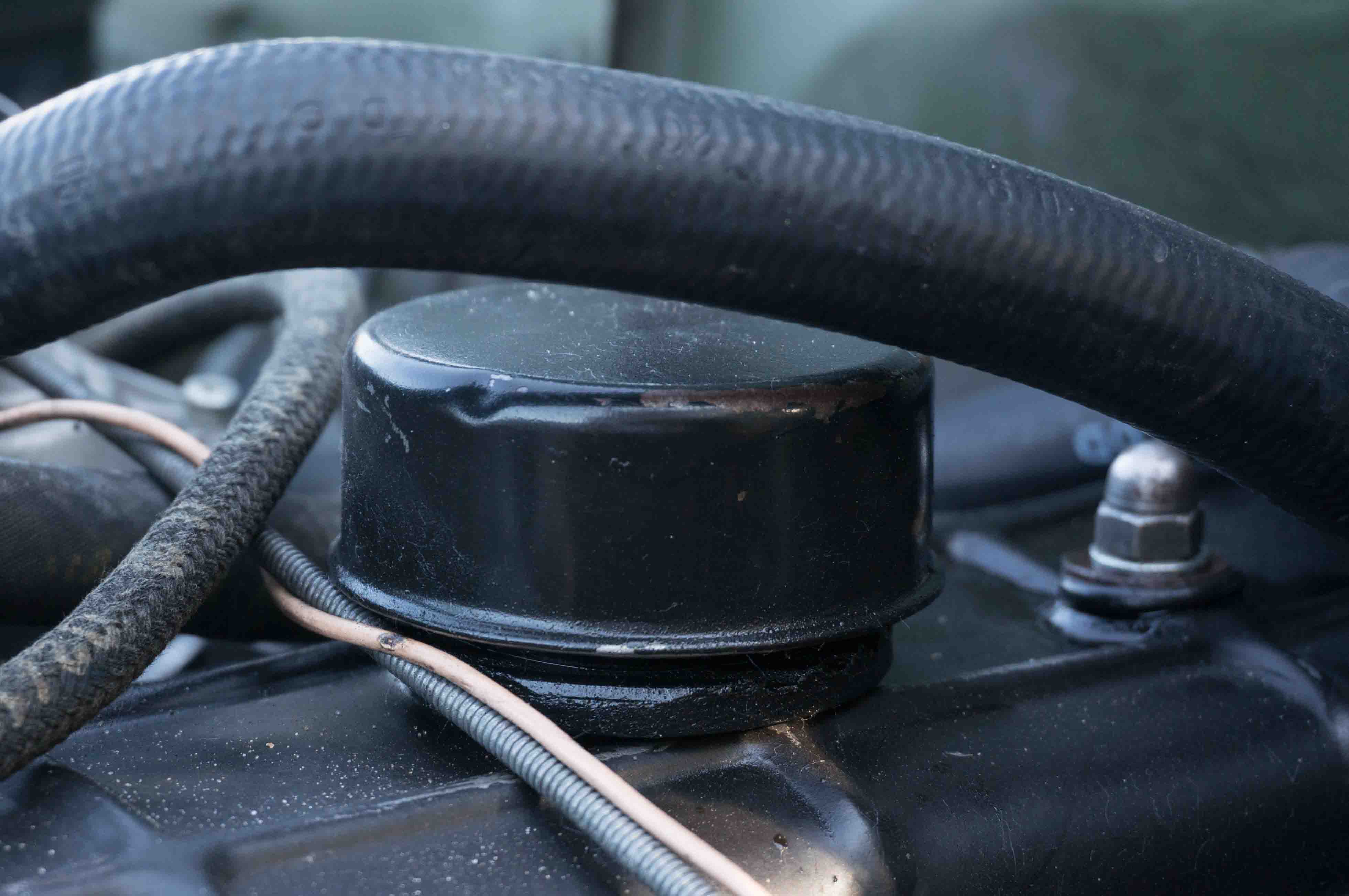

Сообщение #29 piatroc » 24.05.2014, 21:54
Валерий Остапенко, крышка должна быть такой

Сообщение #31 piatroc » 25.05.2014, 08:48
Валерий Остапенко, тут не могу сказать, но такая пробка ставилась с завода, под какой карбюратор не скажу, но і на однокамерном и двухкамерном с такой пробкой мотор ведет себя отлично. Заменить можно крышкой по-мойму с Опеля Омеги 90 годов, надо у Миколы спросить.
Сообщение #32 Сусанин » 25.05.2014, 08:50
я когда то столкнулся с таким же вот вопросом - когда был в Польше пытался купить крушку для клапанной крышке. ТОгда поляк на ломанном языке рассказывал и показывал что две разные крышки - для двух разных систем карбюратора - для Weber - как на фото Пети, а для Jikov - как на фото у Валеры. Вот только не помню принцип, т.е. зачем на высокой крышке внутри пламегаситель.... Вероятно это действительно для вентиляции клапанного пространства, но как тогда допиться плотности?

он не капиталился. он лишь разбирался и проверялся :) крышку промыл. результат пока не знаю. регулировал клапана сегодня, в проглый раз похоже не зажал гайки как надо. долго наблюдал работу со снятой крышкой. как это может бросать масло через крышку.... не понятно

Валерий Остапенко, Сусанин, сказал все правильно. С Вебером с завода шла глухая пробка, а с Жиковом с вентиляцией.

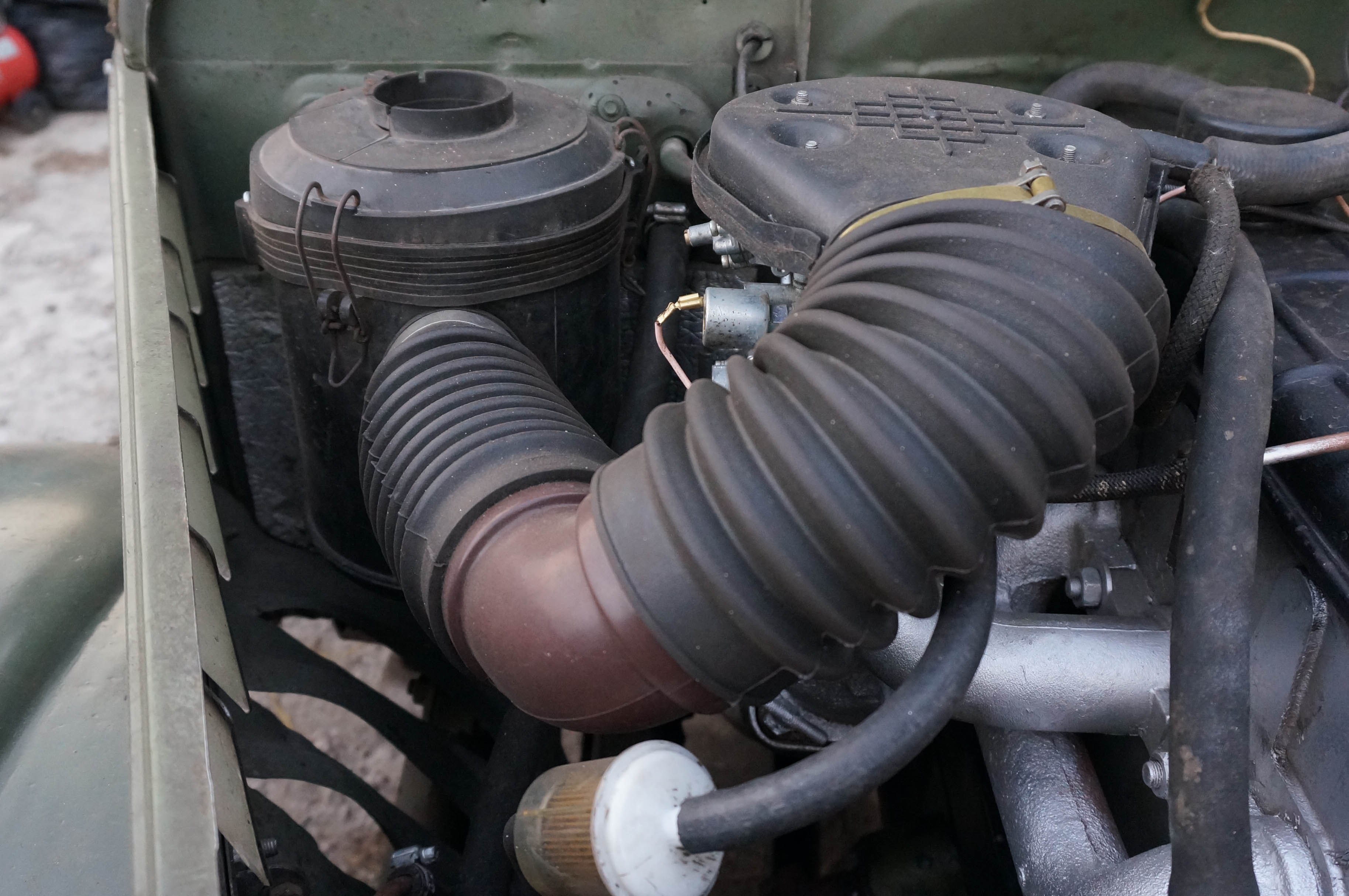

Доброго времени суток! Мужики этот двигатель бывает в разных исполнениях, бывает закрытая система вентиляции картера и открытая. В данном случае открытая система вентиляции картера не подойдёт, так как авто вездеход и может преодолевать довольно приличные броды. И закрытая система в данном случае защитит двигатель от возможного попадания воды в систему смазки. У меня на НИССе такой движок с закрытой системой вентиляции картера прошёл 570000км без никаких проблем.У меня стоял карб ВАЗ 2107, что в принципе не имеет значение. Удачи!

вы правы. про закрытую и открытую. у меня вентиляция картера выведена в фильтр воздушный. и это действительно правильно для такой машины. бывет машина ныряет довольно глубоко, когда готовлю ее к таким поездкам. перчатку на трампблер надеваю....крышка.. я как то сразу значения не придал. просто не понял какова ее конструкция. в субботу ее промыл, всю грязь удалил из нее ( откисла в бензине) два дня активной езды ( 400 км за 2 дня. сухо. как вариант предложить Сусанину обмен :) у него как раз однокамерный карб ( в нагрузку дам еще один карб однокамерный, возможно слегка некомплектный. где то валяеться... ну это так.. как один из вариантов

проехал 5000 км. полет нормальный. езжу много и все время на газике. расход в смешаном цикле чуть меньше 13 литров на 100 км. чем собственно доволен. езжу не экономя, где можно притопить еду 90-100 едет и быстрее но напряжно. на холостых двигатель в городе не слышу, да и на оборотах вполне приемлимо. отрегулировал клапана. просто потому что это легко и даже приятно, не то что в родном моторе, что бы добраться- надо снять пол морды и крылья. пробку маслозаливной горловины все таки поменял, танцы вокруг нее давали только временное облегчение. наши пробки никакие не подошли,а тут подвернулась с опелевская, в ней пришлось сделать чуть толще прокладку и все стало как надо. теперь через нее не сопливит. да в брода можно не бояться. в болоте движок ведет себя тоже очень прилично, ну разве что родной в натяг ехал уже с 300 оборотов. этот все таки с 500. но все равно приятно. в связке с новой резиной ( МТ) не страшно залезть в болото поглубже., да. карб еще чуток довел. уменьшил воздушные жиклеры до 120. меньше некуда. да и в самый раз оказались. все таки воздуха под мои топливные было многовато. теперь - то что доктор прописал. один раз с покатух вернулся почти без масла. выкрутилась пробка снизу( не потерял). доехал на полутора литрах. пришлось заменить бензонасос на бензонасос с ГАЗ51. родной подтекал и перегревался, этот без прокладки стал идеально. один раз выделывался и он. кипел в нем бензин. промыл систему, заправился на другой заправка ( это пожалуй главное) все- не кипит. температура движка все время чуть меньше 80 гр. ни разу не удалось поднять ее выше. сегодня на закрытых жалюзях ехал. пофиг 80 и все тут. можно конечно поменять термостат. но лень лезть. думаю для лета чуть меньше 80 нормально
