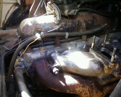

Штуцера во впускном коллекторе под форсунки ГБО4

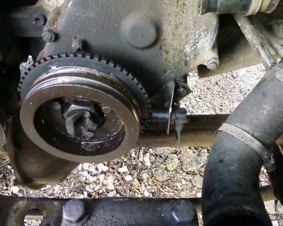

Венец отсчёта,вырезан лазером из стали толщиной 5мм, напрессован на шкив и приварен полуавтоматом

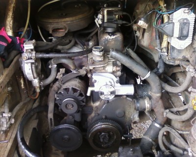

Фото по теме!
