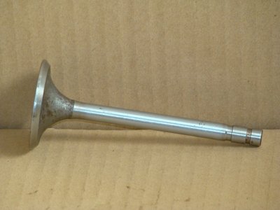

Подскажите,пожалуйста, это родные клапаны на S-21 ?
С нами: 9 лет 8 месяцев
Сообщение #2 dm.i3 » 22.12.2018, 17:59
Впускной клапан с проточкой под зонтик. До того как стали делать маслосъёмные колпачки. Были зонтики. Скорее всего впускной от S21 а выпускной нет. Ну в принципе это не имеет значения. Если вы перевтулите головку. То можно поставить и от волги с маслосъёмными колпачками.

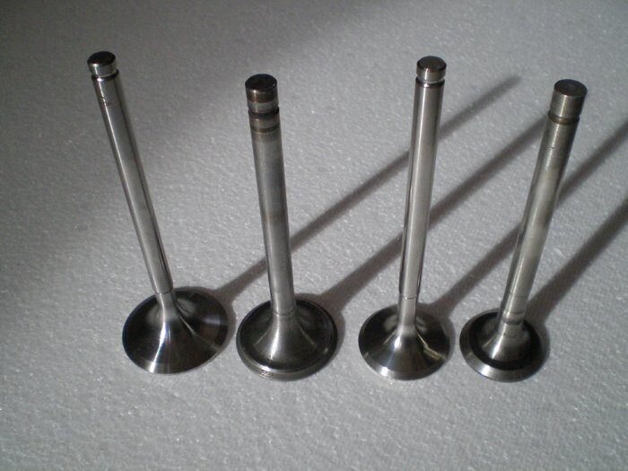

АндрейТ, мне кажется впускной и выпускной наш, S-21. Завтра буду в гараже сфоткаю для сравнения.

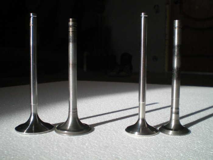

АндрейТ, до гаража не добрался, но погуглил и все таки пришел к выводу что это польские клапана. На фото первые с лева клапана от Андории, а второй S-21
