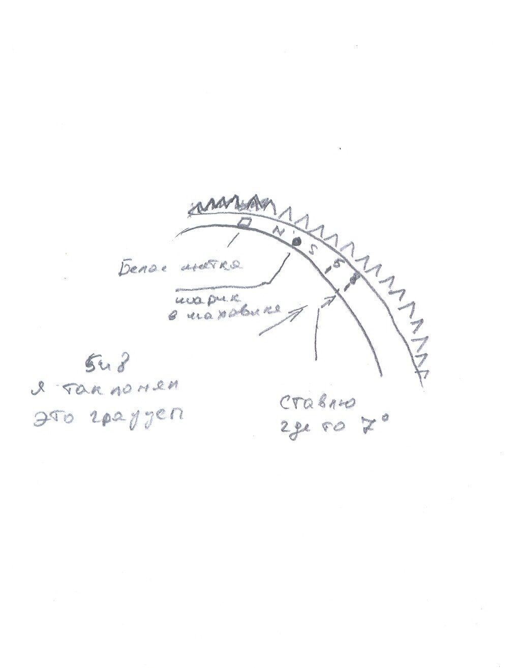

piatroc, кроме пробки всё так и было сделано,вопрос в том что в мануале в градусах описана установка вмт под разный бензин если судить по моему маховику то что на деление с цифрой 5 что с 8( рис выше) положение трамблера на 1 цилиндре. При том что вроде всё перебрал ,нашел причину перелива карба(не закрывал при пуске заслонку) ладно стартер много на себя берет или замок подгорел но с кривого то должна завестись была ?

Вставил пробку покрутил,выстрел но стала на метке краской(рис в верху) плюс полтора сантиметра и как раз на цифре 8 на том и остановился.Заводил как в книге но только кривым схватила легко но 10 секунд и заглохла ,через время та же песня но явно понимаю карб пашет как надо,траблер вернул назад кондер и контактную группу без изменений.Потом обратил внимание загорелась лампа(КАЕ писал Сигнализатор снижения напряжения в бортовой сети ниже 12,5 вольт.) Ну и понятно потеря тока (просто потеря потерь) начал отключение потребителей и генератор и стартер ни как а тут думаю поставлю на зад старую катушку (до этого поставил жигулёвскую) поменял не а нет прогресса и тут при включённом зажигании отключаю катушку и о чудо на приборке датчик топлива пошёл в плюс ,подключаю опять в минус как только подключил явная потеря тока отключаю всё норм! И картина маслом такова трамплёр и карб перебраны и раз завелась и 10 секунд работала( при чём довольно таки чисто и ровно) 4 раза отпадают но присутствует разряд аккумулятора( как то связанный с катушкой) и соответственно отсутствует возможность заводить и настраивать !

Выставил зажигание и по пробке и по лампочке у меня я так понял стоит такой маховик как на ЖУКе ставил по нему всё совпало цифрой 8 ,зачистил массу и всё что связанно с зажиганием(особенно порадовал предохранитель на приборку),наскакался пипец мозг сломал напрочь а толку нет и тут пакость чистил растворителем и плюхнул в карб и о чудо завелся(и как чисто) и тут я решил предъявить претензию топливной системе и оказалось не зря получается то бензонасос качает то нет,начал с малого (трубки) короче до бака вырезал кинул шланг и решил снять бензонасос (на предмет рассыхания и т.д.) вот это сказка как удобно снимать просто чудо,помыл почистил проверил работу (срани под колбой было не меряно) итог пашет мой насосик хрюкает (где то то ли свищь образовался ,шланг или трубка ) в выходной снова в бой !
