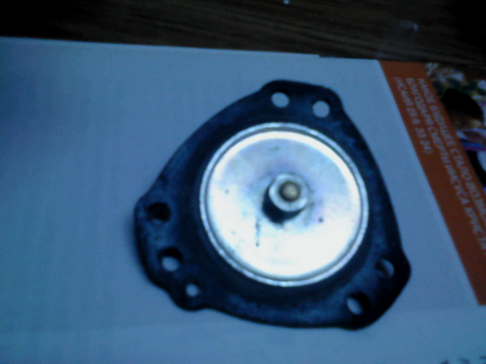

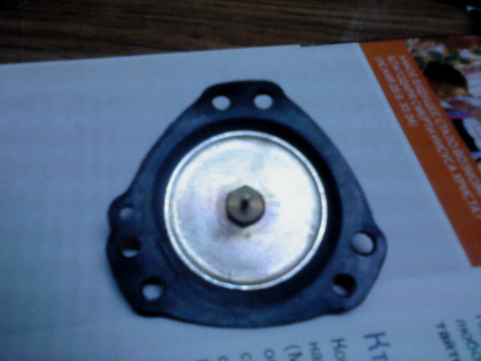

Спасибо!!! Да всё навалилось одно на другое и карбюратор и бензонасос засорился и клеммы закисли без вашей помощи я бы вряд ли справился ! Теперь дело за пробной поездкой.Вернусь к теме карбюратора так как в ремкомплекте (таком как у Ренапа) эта позиция отсутствует (мембрана ускорительного насоса) подскажите с чего можно вырезать или где купить у поляков пробовал курить :biggrin: польские форумы :kettle:

Мишаня, а если попробавать вырезать из мембраны любого Газовского топливного насоса? Материал то ведь такой.

piatroc, жаль конечно что нет ремкомплектов ,готовый всё таки лучше я пробовал верхнюю картонную прокладку вырезать получилось отстой!
