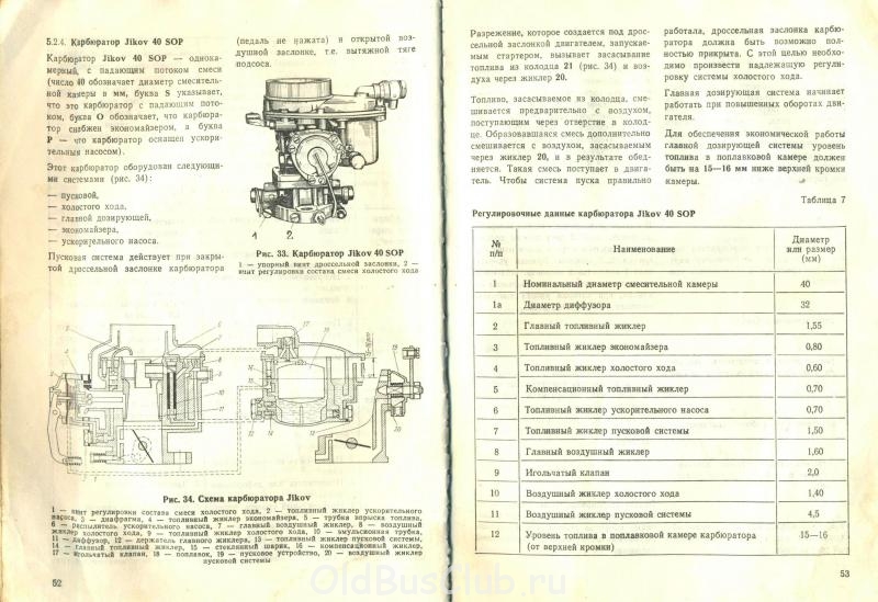

Карбюратор Ныса (Jikov 40sop ) подскажите кто сталкивался авто заводится из глушителя чёрный дым ,двигатель при резком ускорении захлебывается и стреляет в глушитель ? Из обнаруженного отсутствует воздушный жиклер пусковой системы(мануал ныса схема карбюратора под №20) ,постоянно мокрое место около трубки впрыска топлива( та же схема №5)

Мишаня, в общем сегодня бывши в гараже посмотрел карбюратор. То что на схеме под номером 20, это всасывающее отверстие через которое идет воздух и вытекает перекачанный бензин, а также дым, никакого жиклера там не стоит. Регулировка карбюратора описана в мануале: "винт 2 регулировки холостого хода заворачивается до конца, а потом откручивается на 2-3 оборота, затем упорным винтом 1 отрегулировать заслонку в положение минимального открытия, при которой работа двигателя становится неустойчивой... "

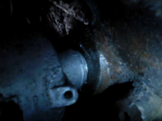

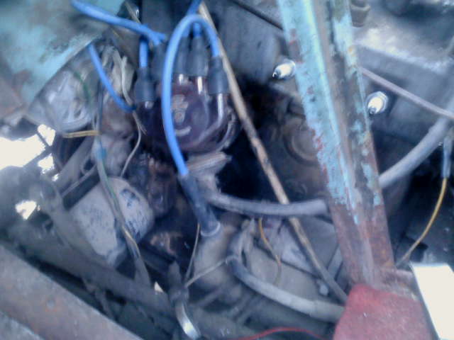

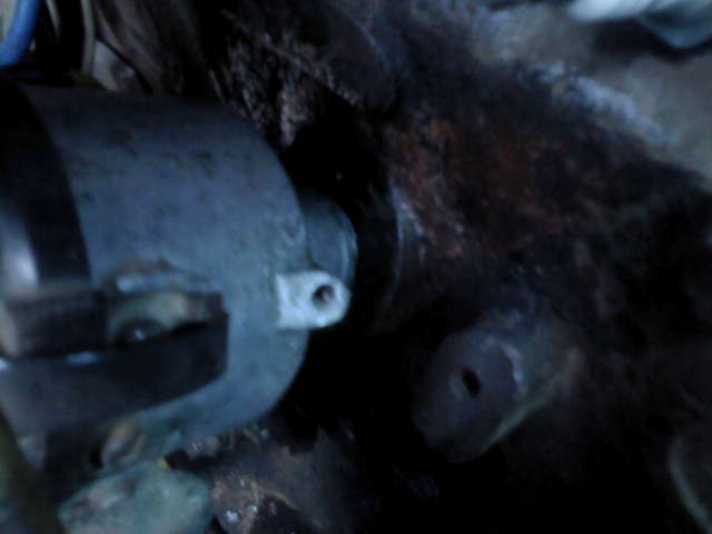

Сусанин, piatroc, это просто засада какая то :mad: Сегодня с 11 до 15 и стукал по нему и крутить пробовал перебрал всё что было под рукой (в качестве съемника) даже не шевельнулся ,поразбивал все руки опустил их и ушёл в дом ! За столько лет я первый раз с таким столкнулся ! Звонил хозяину сказал все крутилось и снималось (хотя резьба там где шпилька м 6 ржавая) хотя машина стояла 2,5 года ! Побоялся его разбить дальше не стал ничего делать самому и смешно и хоть плачь !
Умудрился снять прижимную пластину
Место очень удобное чувствовал себя проктологом !

Мишаня, Попробуй размочить хорошенько керосином или ВД-40, На Фольксвагенах алюминиевые трамблеры прикисают намертво, пару раз пришлось снизу через привод выбивать, но тогда его сразу под замену.

vagprofi, залил и ещё заливаю ! Вот и я думаю очень большая площадь идёт в чугун http://www.drive2.ru/l/4680224/ а у меня есть подозрение что тосол с термостата попадал туда вот и закисло на мертво !
