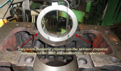

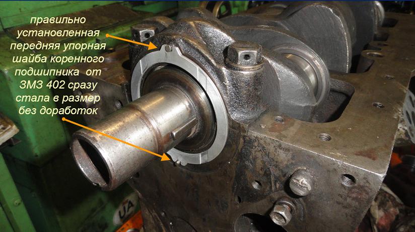

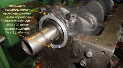

проехался по магазинам включая тракторные и грузовые ничего подходящего не нашел. покрутив блок и Газоновские шайбы пришел к выводу что буду ставить их ( как на рисунке) обе шайбы у газоновских двигателей стоят впереди, но от задней отличаются только типом крепления, крепить "передние шайбы в нашем двигателе проще, нужно лишь просверлить одно отверстие и загнать туда штифт, второй штифт используется родной. на третьем фото родная газоновская задняя шайба ее диаметр значительно меньше выборки под нее в нашем болке. если б размер был такой же то сделал бы выборку в крышке и делов то, но нет не получаеться так поэтому ставим переднюю. заготовлю и несколько подкладок по профилю шайбы из тонкой жести и буду использовать их как регулировочные если понадобиться
Добавлено спустя 2 минуты 34 секунды:
фото прикрепились наоборот поэтому правильно читать первое фото- задняя шайба газоновского двигателя, ее не ставим, второе фото как передняя шайба стоит в двигателе газ. у меня она будет стоять так же но немного под углом ибо использую один родной штифт второй по диагонале засверливаю, на третьем фото сама шайба
