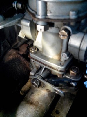

Позавчера" встал",хорошо,что у себя во дворе-мотор стал работать вразнобой,при условии вытянутого до середины подсоса.При нажатии на газ-захлебывается..До этого работал устойчиво,но без подсоса не пускался даже в теплую погоду,и провальчик был небольшой,похоже-"богатил"...Только собрался все настраивать-встал..Разобрал карб.(мотор и навесное-родные)-развалились прокладки,запасов-никаких..Вырезал новые.Поставил.При запуске переливает.Отрегулировал уровень.Течет бензин через щель поворотной части управлением подсосом (не знаю,как точнее выразиться,да и не видно особенно)..В общем,сел АКБ-заряжаю...

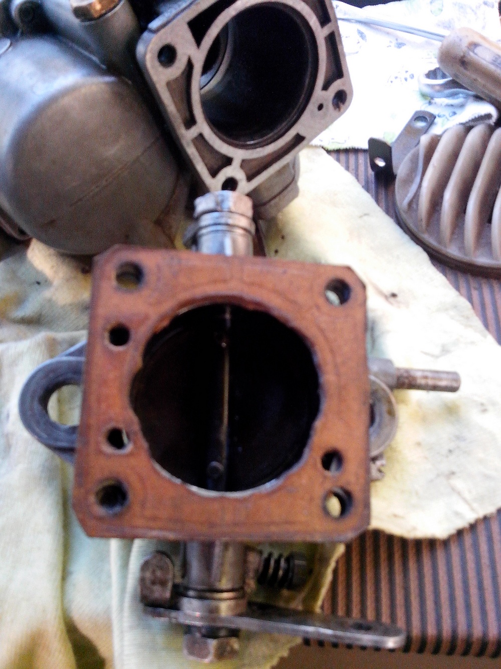

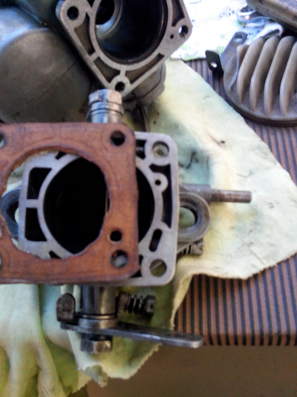

Вопрос-новые прокладки,особенно нижняя,правильно отверстия выполнены?..Одно отверстие прокладка перекрывает полностью(оно нарисовано)...Может ошибка в направлении топлива..Весь карб. перебрал,почистил,все работает..

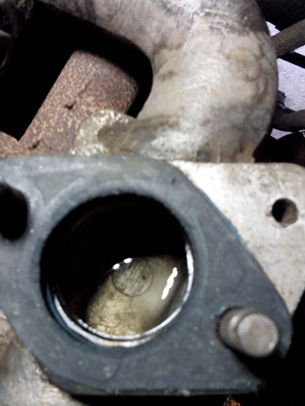

Зарядил АКБ. Проверил искру..Завожу-едва схватывает и не заводится.Уровень перепроверяю,сушу свечи,меняю положение заслонок при запуске на различные положения,пытаюсь завести-даже не схватывает..Результат один-в коллекторе стоит бензин,свечи залиты,из карбюратора течет...

Подскажите по прокладкам,может неправильно сделал,иначе отчего так дико переливает?..Уже не знаю,куда копать.

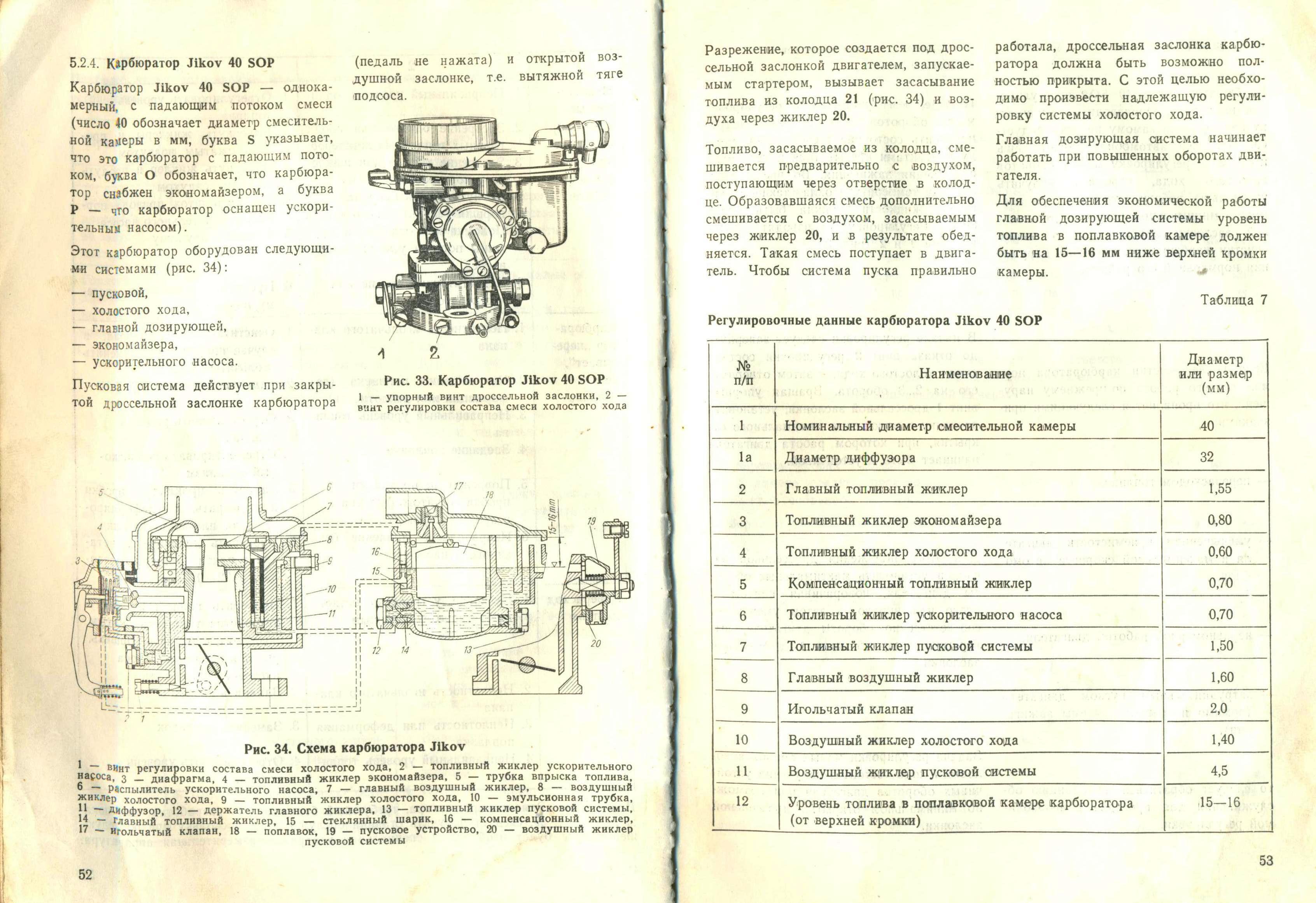

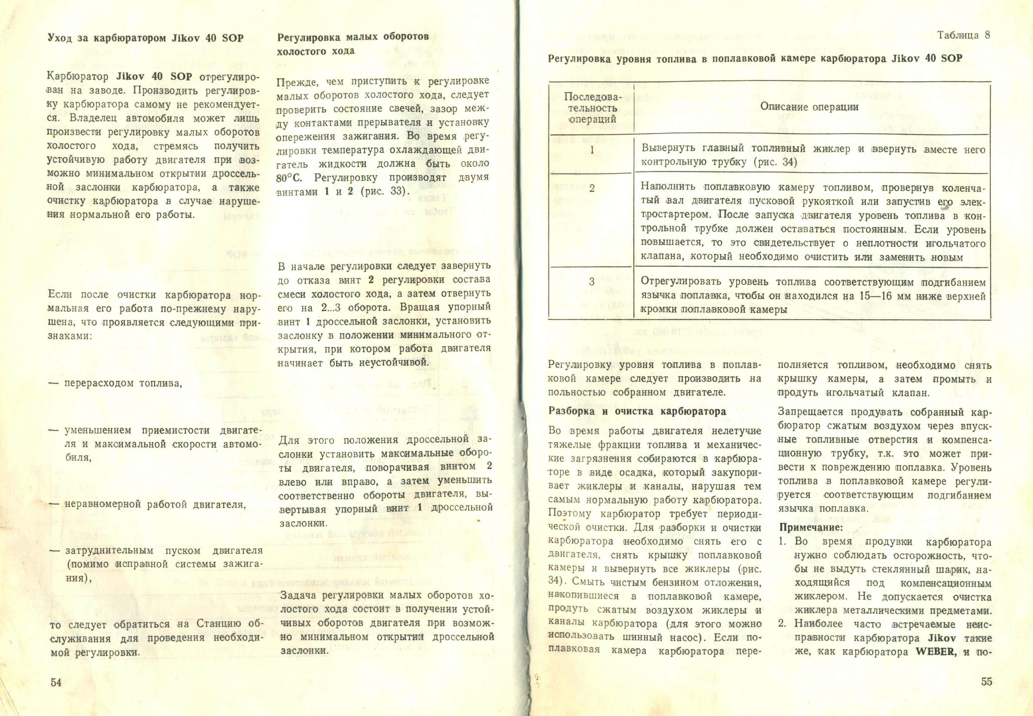

АндрейТ, может поможет мануал

Этот тянет бензин из всех щелей,за несколько секунд,прокладки сырые,коллектор полный,свечи в нагаре..При этом уровень в норме..
