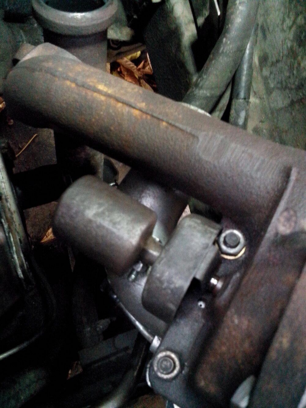

Поставил коллектор под двухкамерный карбюратор..Там заслонка на пружине,то-ли "зима-лето" вручную надо переключать, то-ли, когда прогрелся впускной коллектор,заслонка направляет выхлоп напрямую в выхл.трубу?. (Биметалл.пружина?)
У меня пружина все время поджимает заслонку на прогрев карбюратора,не опускается когда карб. уже горячий..

По аналогии с 402-м движком. Эта заслонка должна закрываться зимой. И поток горячих газов подогревает стенку с впускным коллектором для испарения бензина. Так как зимой бензин испаряется хуже чем летом.
