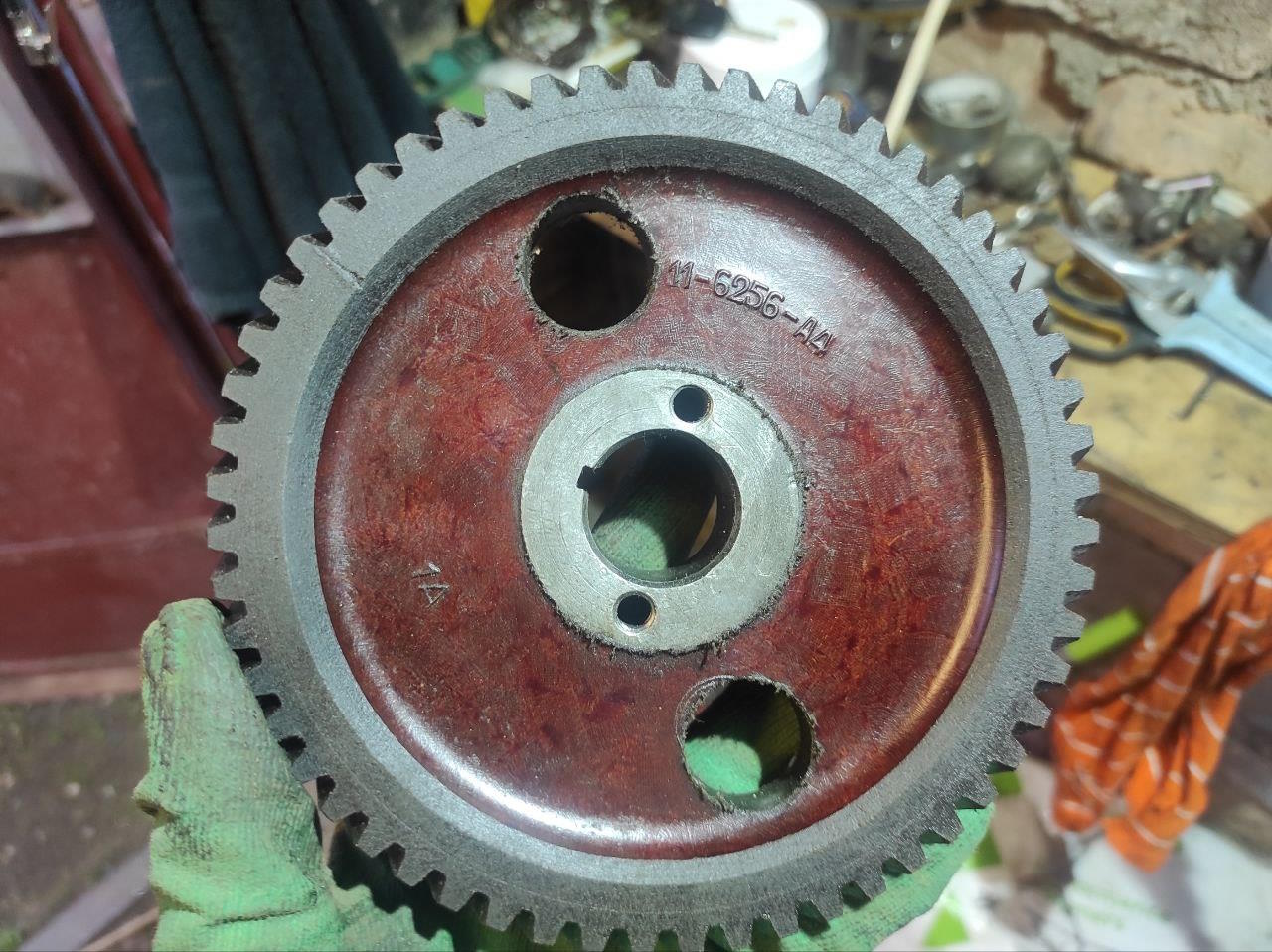

Доброго всем дня! Неожиданно столкнулся с проблемой: при сборке движка S21 не смог найти метку на текстолитовой шестерне распредвала, чтобы правильно выставить взаимное расположение коленвала и распредвала. На шестерне кв метка присутствует (нолик), а вот на текстолитке я её что-то не нашел. Правда, есть на одном зубе вверху что-то вроде надпила, но я не уверен, что это метка, может быть, это просто износ. Хотя остальные зубья текстолитки в идеале... Словом, я в задумчивости, может быть, кто-то сталкивался с такой проблемой?

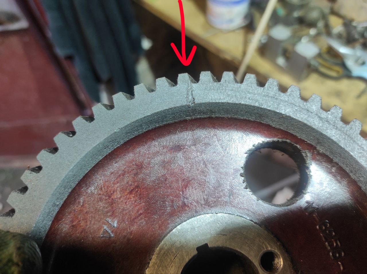

Привет, у меня вот такая. Выглядит и правда как какой-то случайный надпил))

Спасибо! Я, дурень, не с той стороны шестерни метку искал, как затмение какое-то нашло, позор на мою седую голову))). Теперь заметил)))
