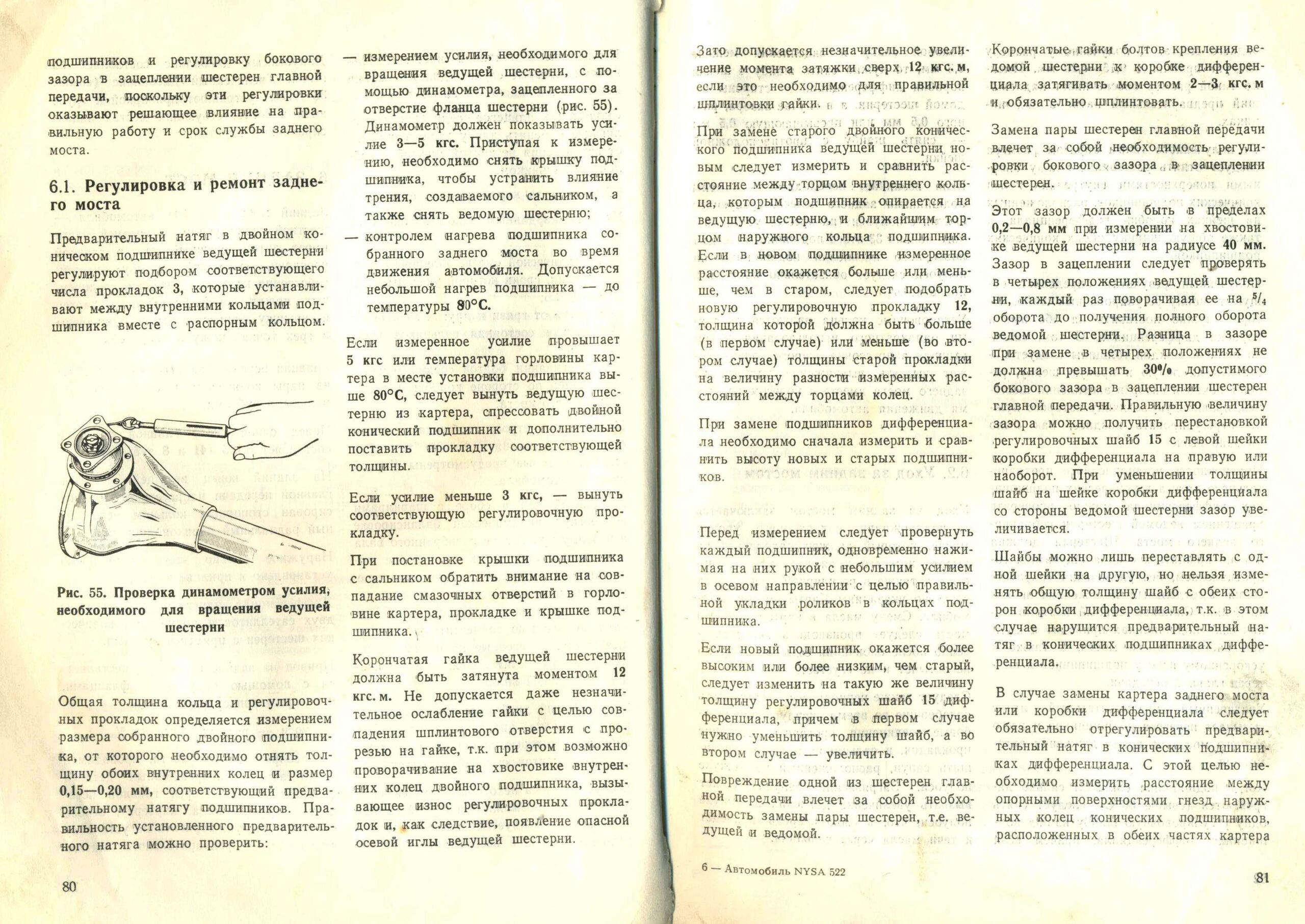

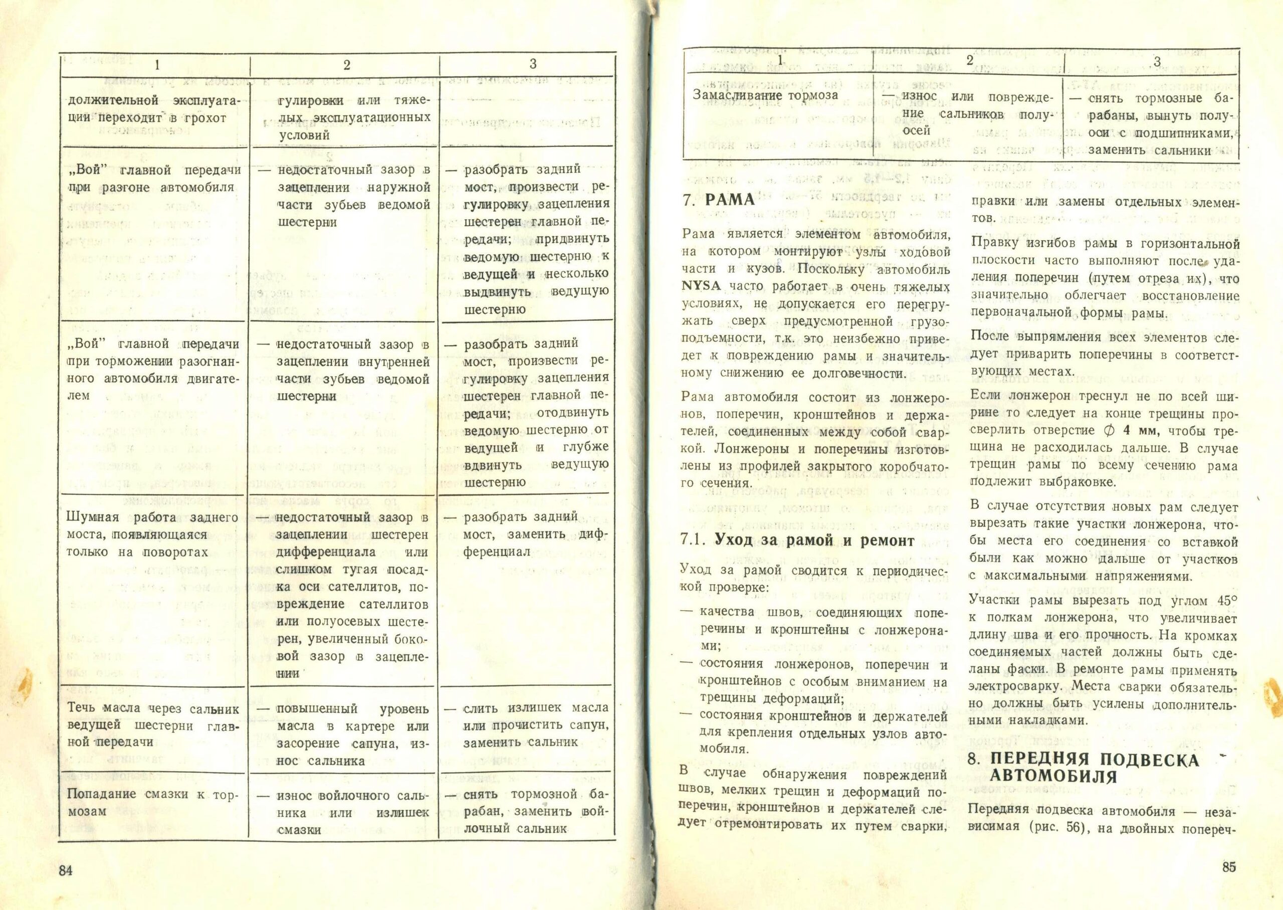

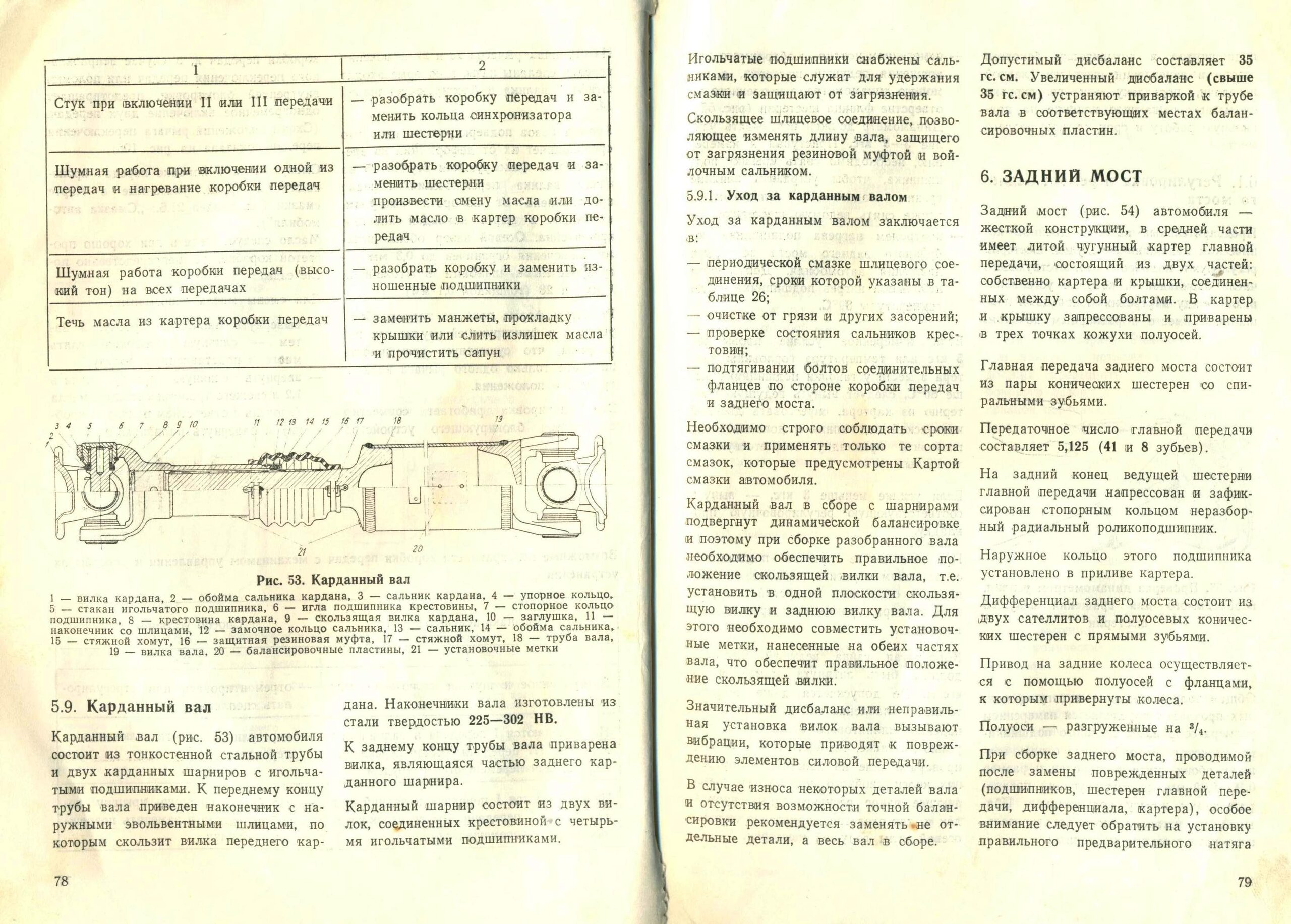

Задний мост. Страницы в мануале

А нет скана рисунка 54. Редуктор заднего моста? В мануале по Жуку, выложенному на ресурсе его тоже нет.
Дело в том, что у меня нет распорного кольца между коническими подшипниками ведущей шестерни. Поэтому когда затягиваешь гайку хвостовика подшипники просто зажимает, кто-то до меня просто не стал затягивать хвостовик и он болтался.
Сообщение #3 Сусанин » 11.09.2019, 16:36
Костик писал(а):А нет скана рисунка 54. Редуктор заднего моста? В
так пойдет:
Сообщение #4 Костик » 11.09.2019, 16:39
Нашел!
А что за маслоотражатель под позицией 7? У меня между фланцем и подшипником стоит большая шайба. Может это как раз распорная и при сборке ее не туда поставили?
Добавлено спустя 1 минуту 12 секунд:
Сусанин писал(а):так пойдет:
Отлично! Это еще лучше!
Добавлено спустя 3 минуты 3 секунды:
Только у меня что-то совсем все не так. Корончатой шайбы нет, распорной нет....
Сообщение #5 Костик » 12.09.2019, 16:14
Купил распорное кольцо и регулировочные шайбы. Все подходит от УАЗа, как и фланец кардана. Для нужного преднатяга понадобилась одна регулировочная шайба.
