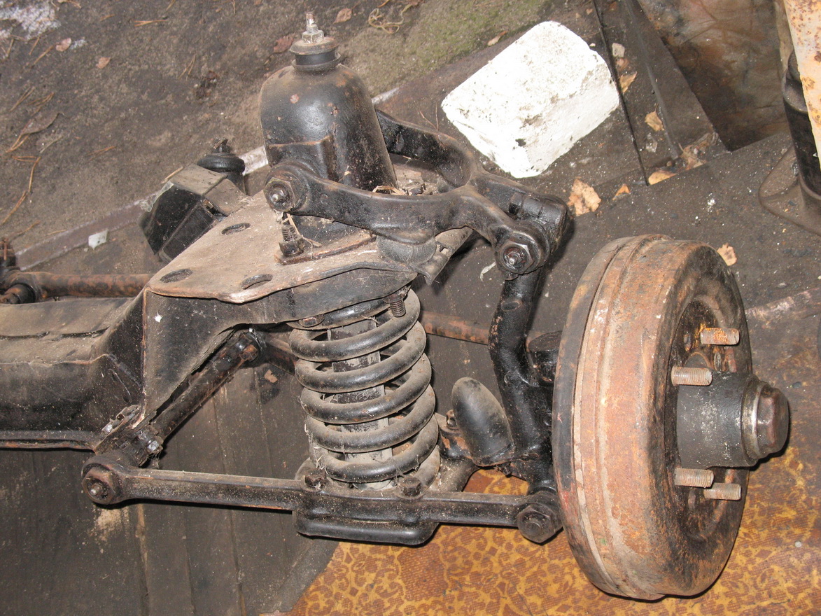

Авто жизнь на нашем форуме как всегда бьет ключом,все думал куда букв понапечатать,решил сюда,скажем так а не рассматривал ли кто такую возможность установки рулевой рейки на Нысу Жук,не от праворульных машин а от нормальных где руль слева,конечно читал темы про такую переделку на Жуке,не трогая подвеску можно было бы ставить рейку от Спринтера или Вито они у них стоят спереди передней балки,но цена одной рейки скорей всего превысит стоимость самого авто,и вот,кто с подвеской хорошо знаком,возможно ли поменять левое колесо с правым местами со всем гамузом чтобы рулевую рейку можно было бы поставить сзади балки?конечно пойду обвизирую такую возможность и сам,но не сейчас,там темно и снег :fie:

Сообщение #91 piatroc » 07.02.2017, 15:58
MIXA писал(а):вот и думаю как бы замечательно было бы поменять ступицы местами чтоб рейка стала сзади передней балки.
Я так предполагаю, что из этой затеи ничего не выйдет, так как сразу за рулевыми тягами идет балка а еще дальше поддон двигателя.
Сообщение #92 vagprofi » 07.02.2017, 19:50
piatroc писал(а):ничего не выйдет, так как сразу за рулевыми тягами идет балка а еще дальше поддон двигателя.
Согласен с этим тезисом, рейку очень хорошо будет крепить спереди.

Сообщение #93 MIXA » 10.02.2017, 18:05
У меня же свой конструктор,заглядывал на подвеску,только заглядывал,машина на улице и пока холодно ничего с ней не делаю,так вот думаю что можно не менять ступицы местами,а только рулевые рычаги поменять местами,сразу говорю что не думаю что рейка спереди это плохо,думаю себе зделать так из за того что уже есть и рейка и рулевой вал,к тому же рейка с машины по массе больше чем ныса,поэтому думаю что не возникнет проблем с управлением и надежностью рейки,так как она с грузового фургона.
