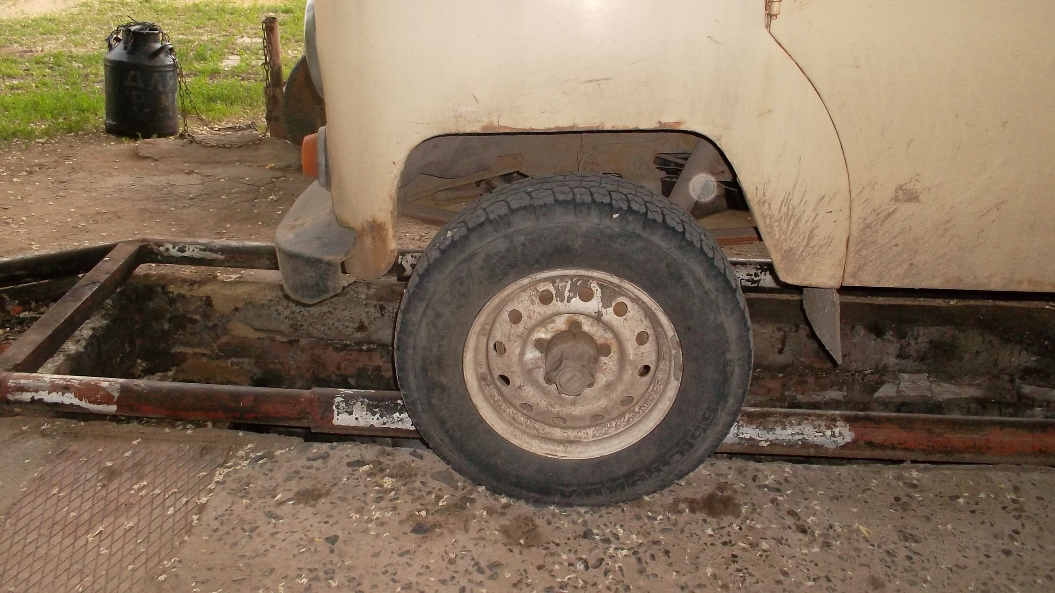

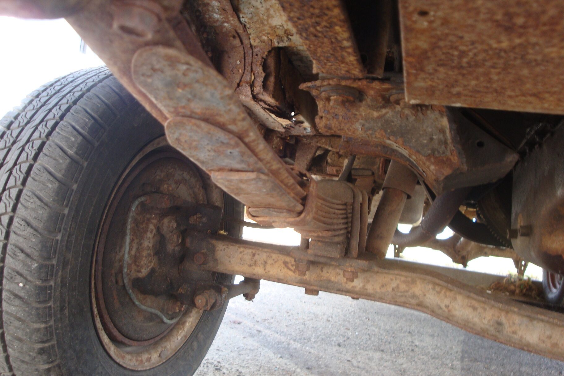

Сообщение #2 Михаил985 » 18.08.2015, 17:48
фото
вот
П.С. Чуток подправил и подсобрал фото. Модератор Сусанин.

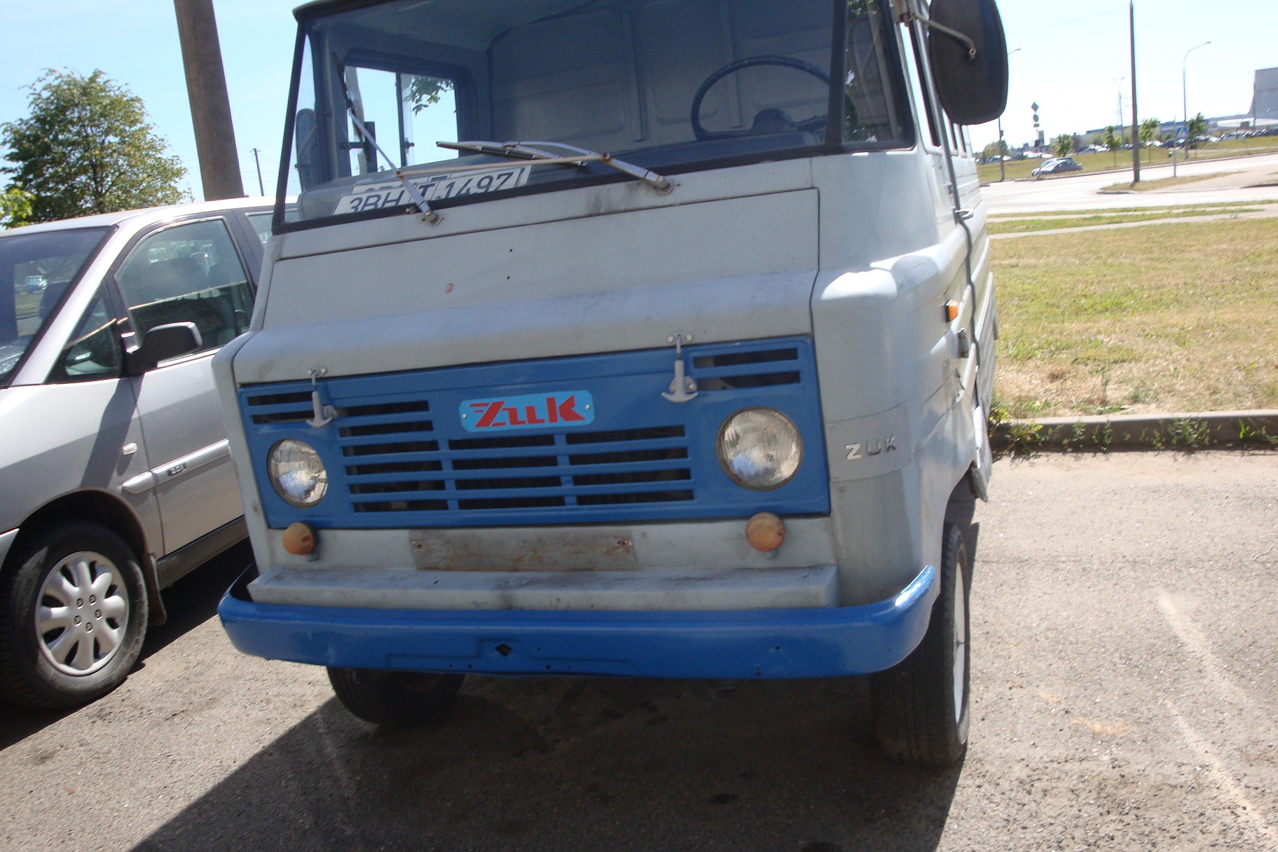

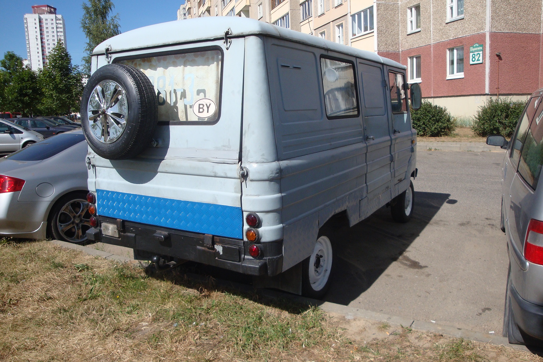

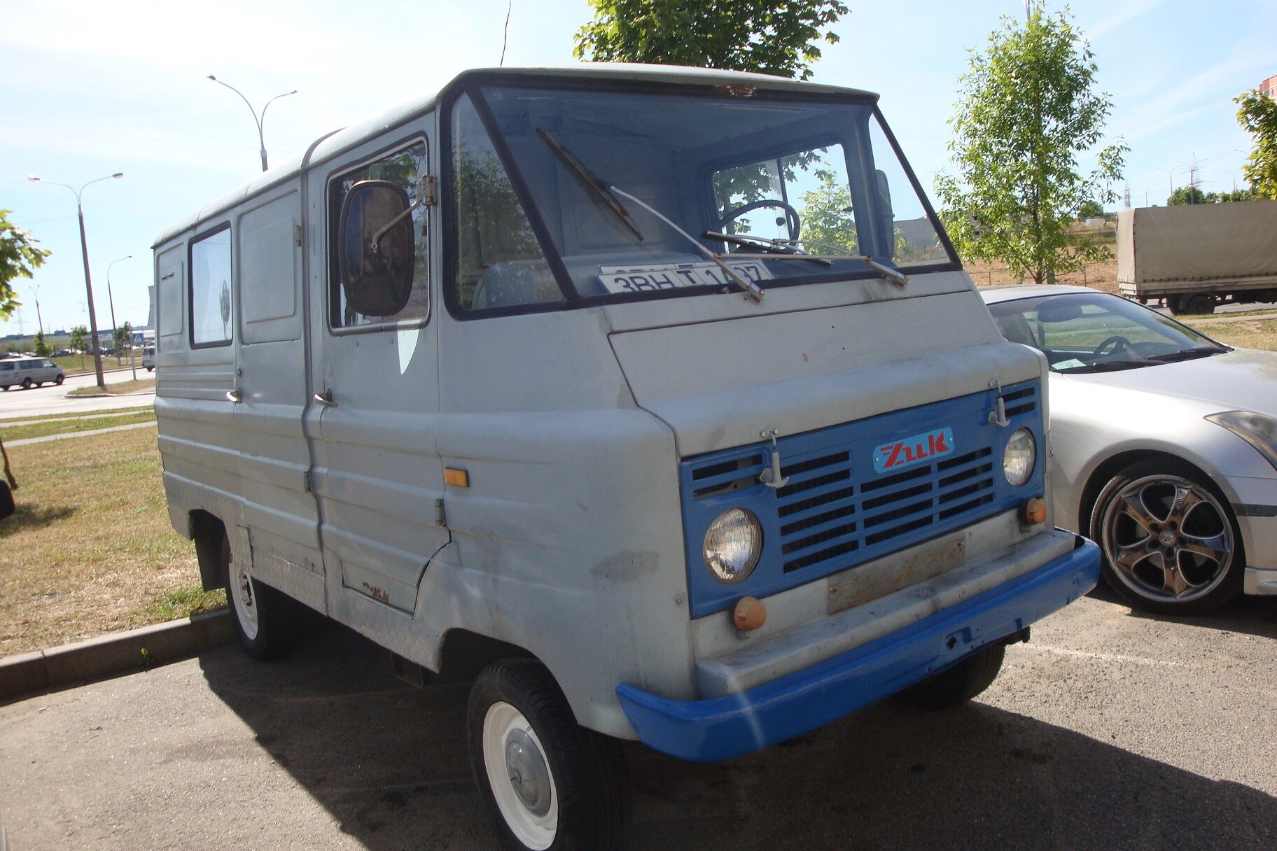

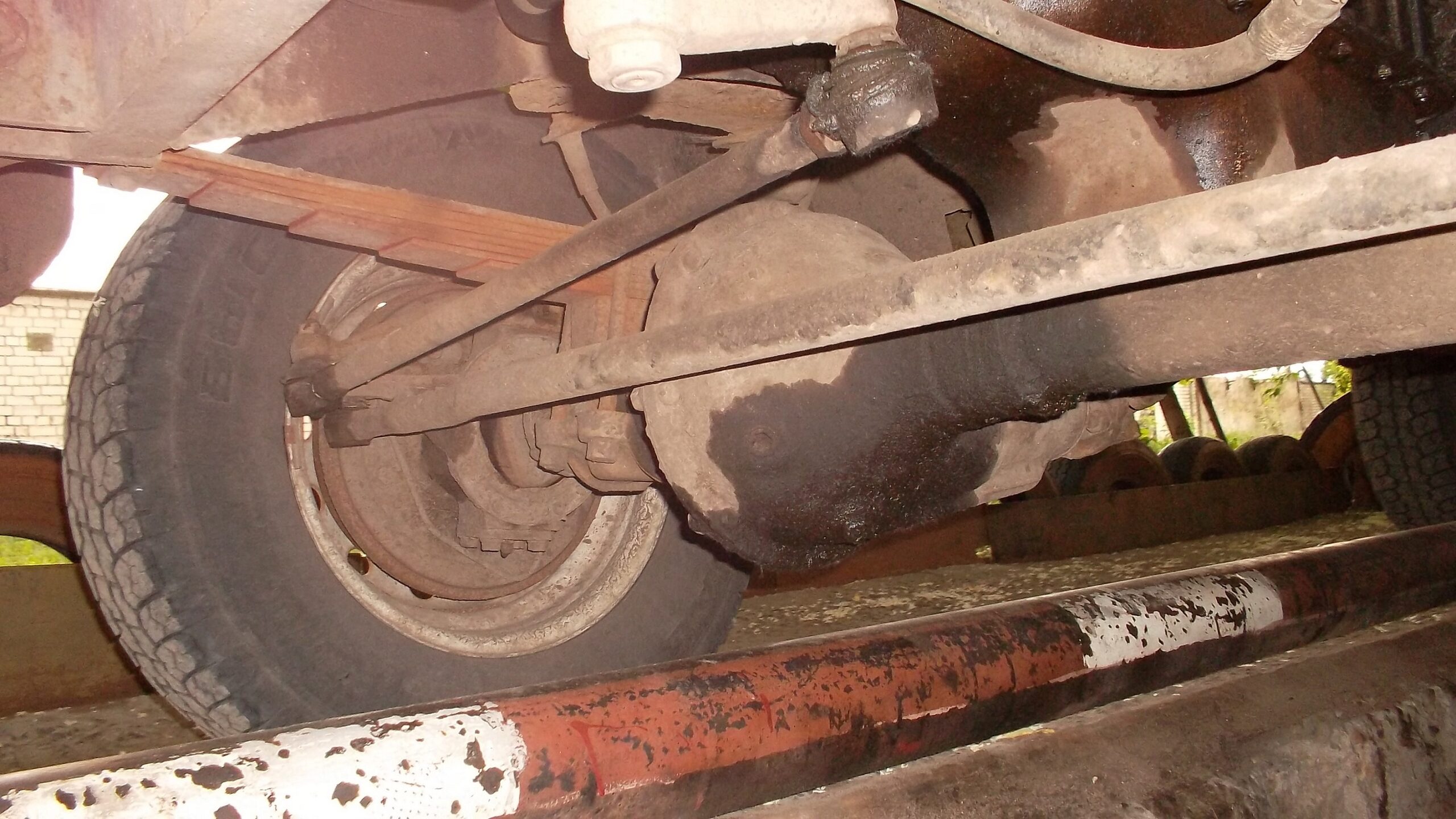

Моя NYSA на рессорах.

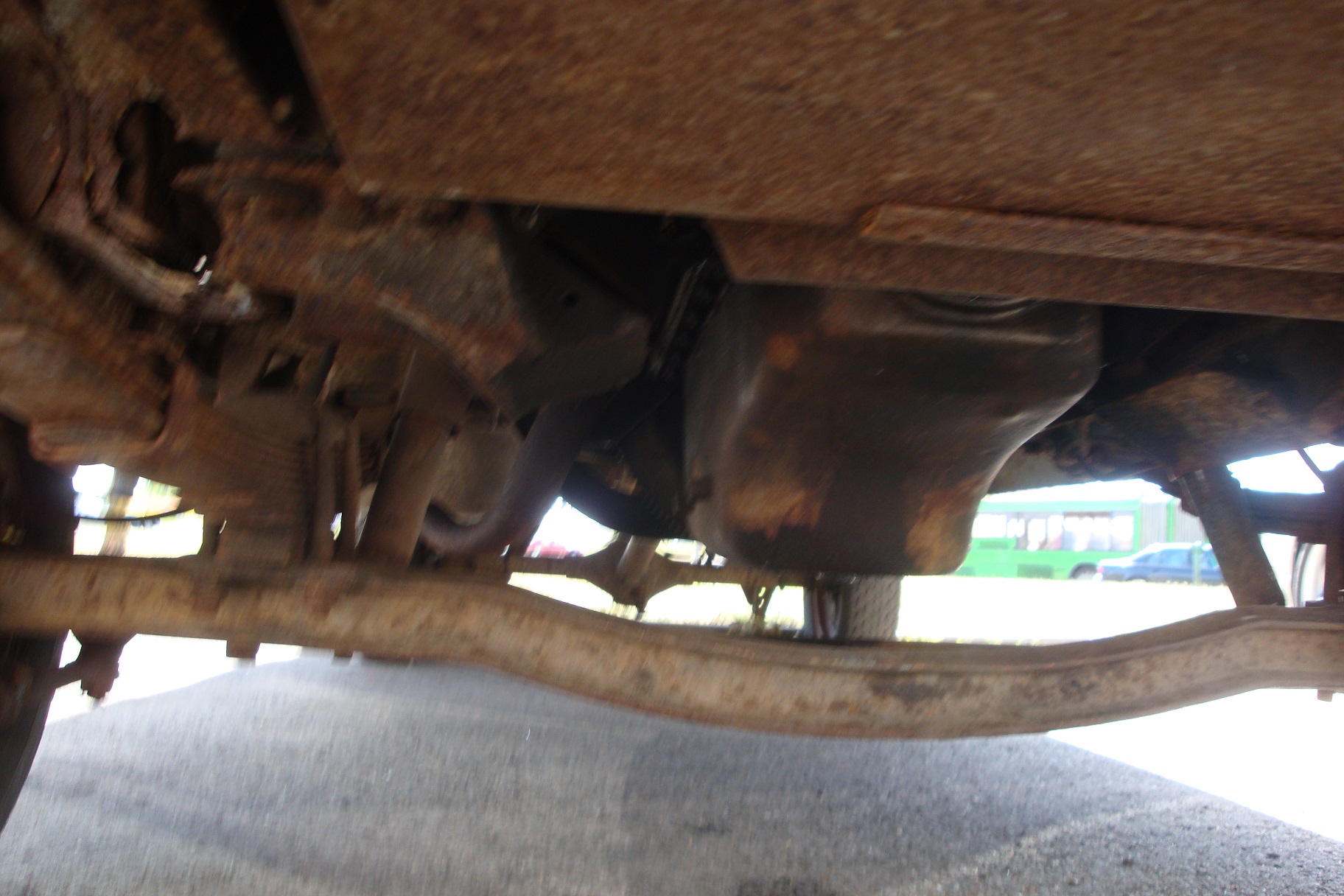

Сообщение #4 Сусанин » 14.03.2017, 21:15

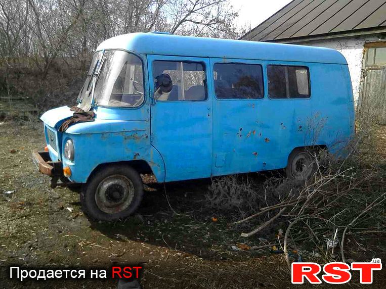

еще одна рессорная...

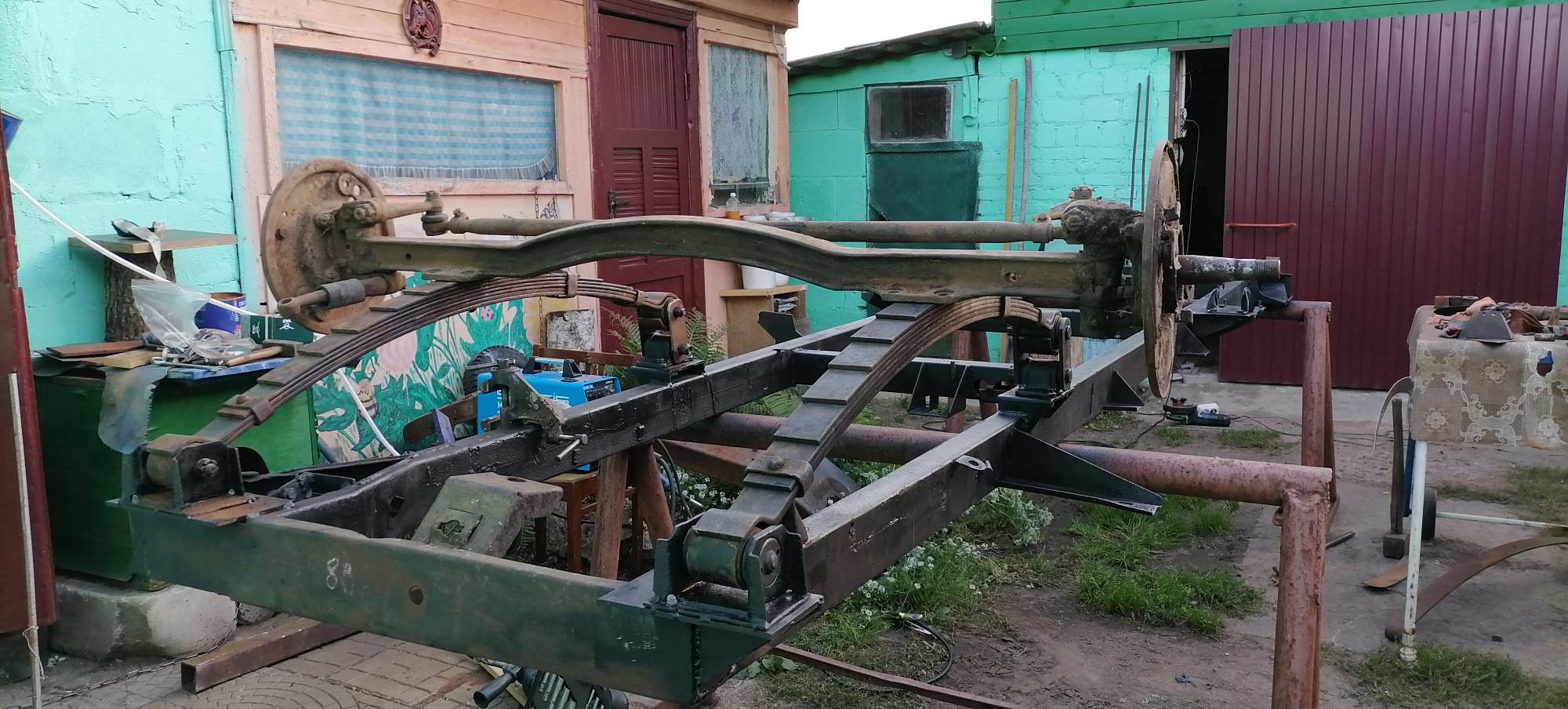

Всем привет, долго я шёл к этой идее. Поездив на родной подвеске онное количества лет, понял что родных запчастей днем с огнём не сыщешь. А машинка каждый день на ходу. Да родная подвеска мягкая. В 2011 году поставил подвеску 2410. Но она тоже оказалась слабым звено в этой истории.

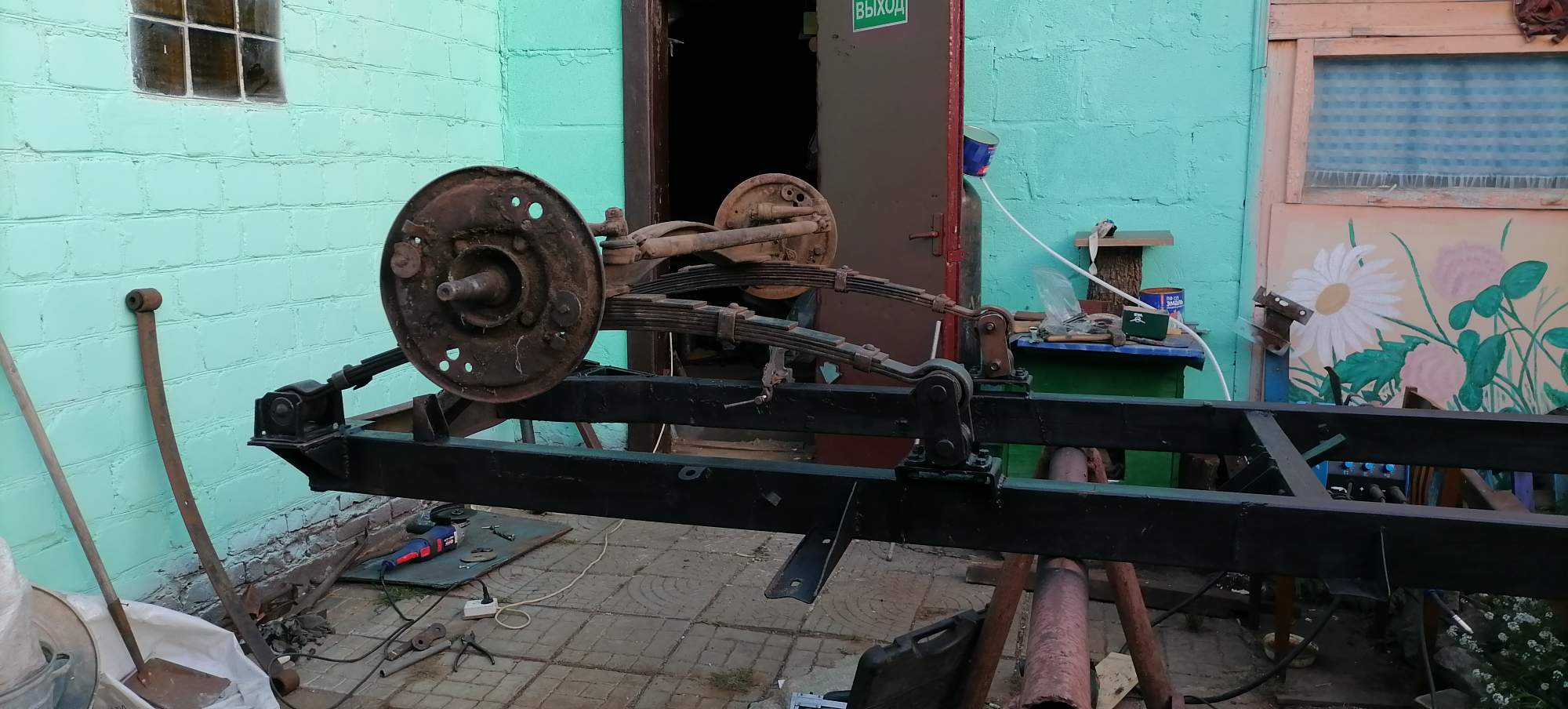

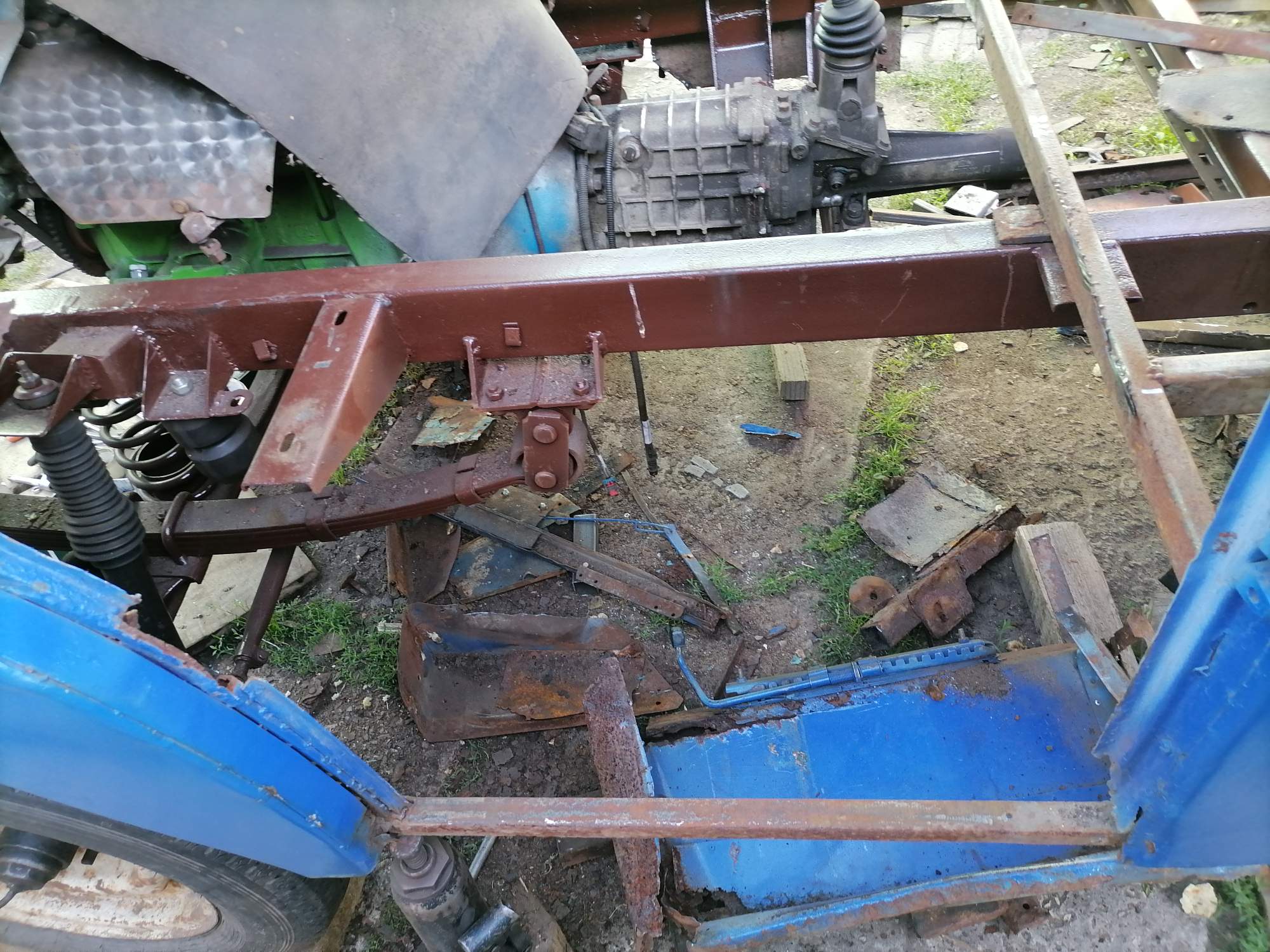

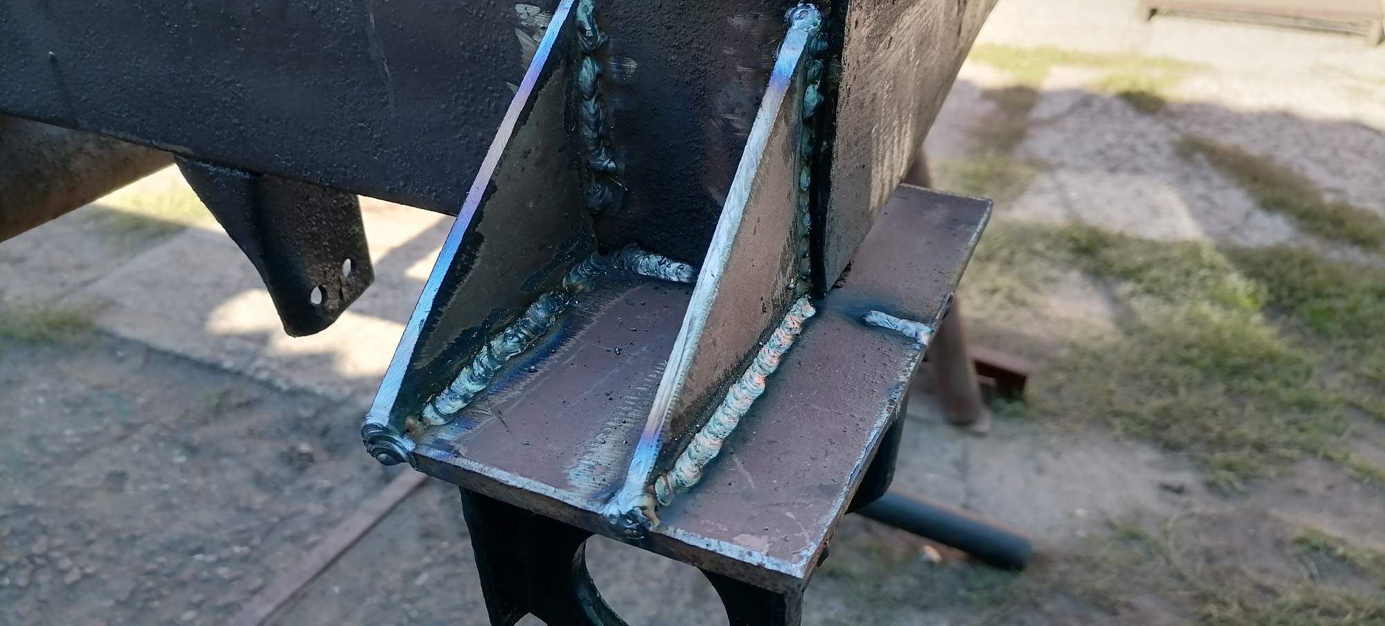

Летом 2021 года нашел раму, переднюю балку уаз 451 и передние рессоры уаз 469 они вроде как самые короткие. моя рама сгнила в районе крепления задних рессор было принято решение о её замене. Мне давно понравилась идея морковкина1974 с передним ведущим мостом и она не давала мне спокойно спать. Вот было принято решение установки передней балки, а возможно со временем и переднего ведущего моста уаз. Были срезаны все мешающие элементы с рамы. И понеслось.
Добавлено спустя 6 минут 9 секунд:

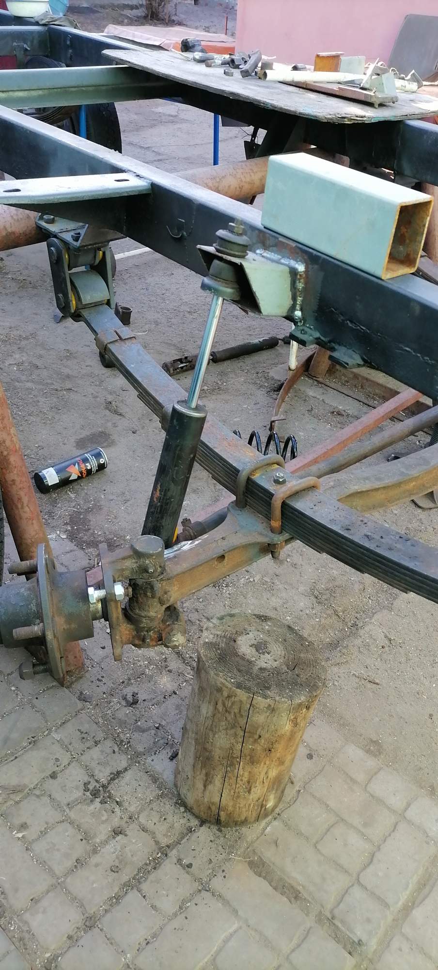

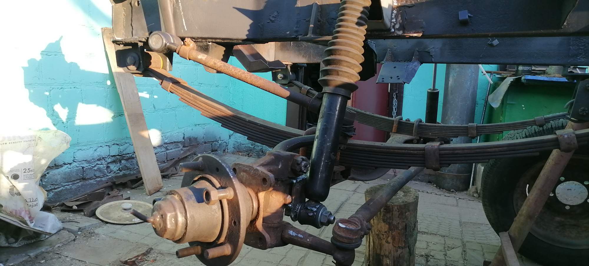

Вот так я крепил рессоры,через площадку опоры. Даже хотел уменьшить количество листов и подбором жёсткости пружины. Но пока езжу без пружин.

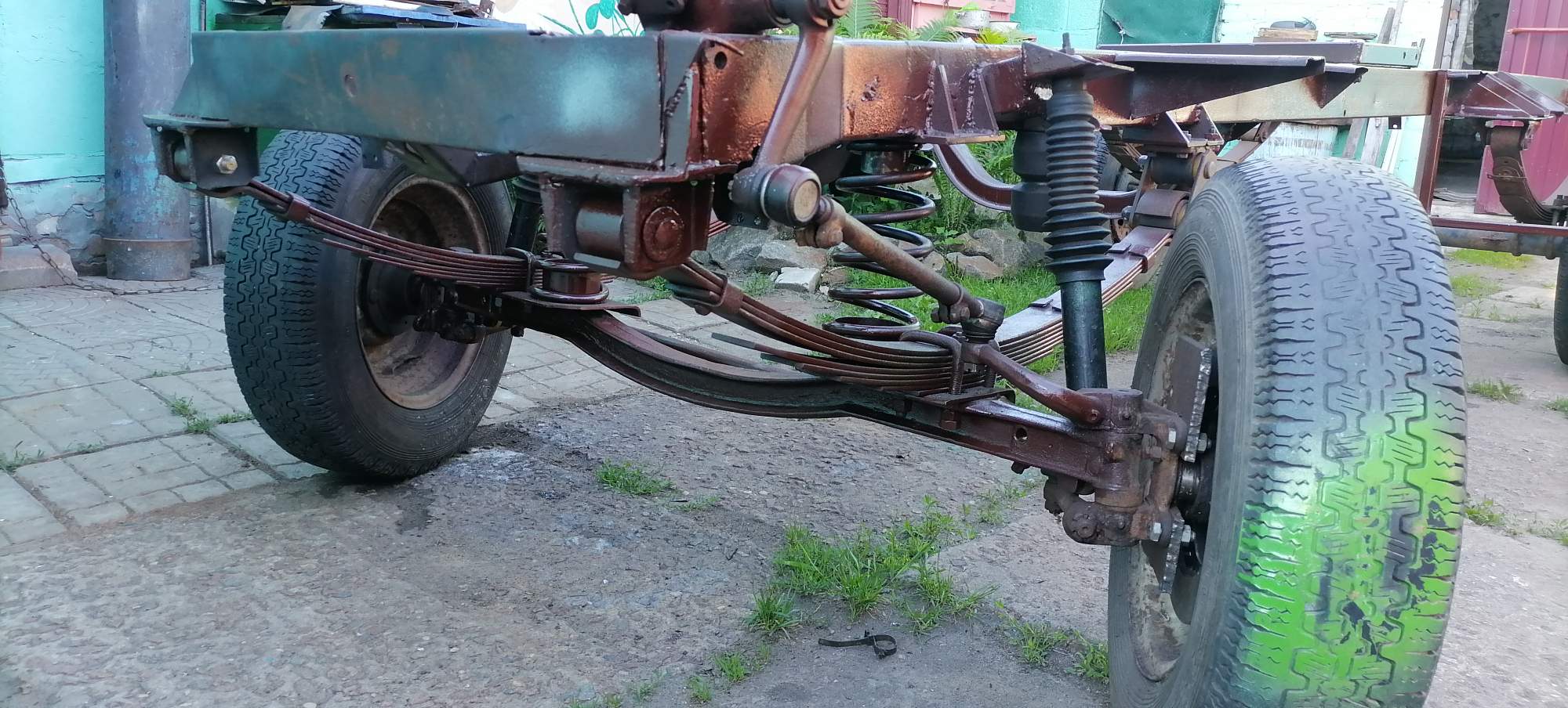

Добавлено спустя 6 минут 52 секунды:
Ещё фото
Добавлено спустя 3 минуты 10 секунд:

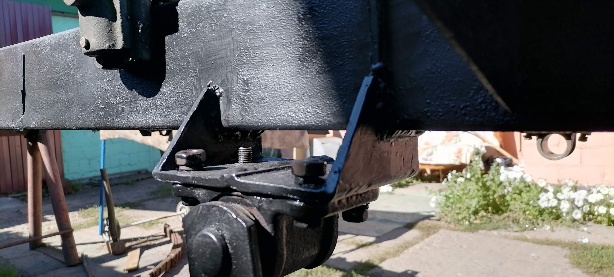

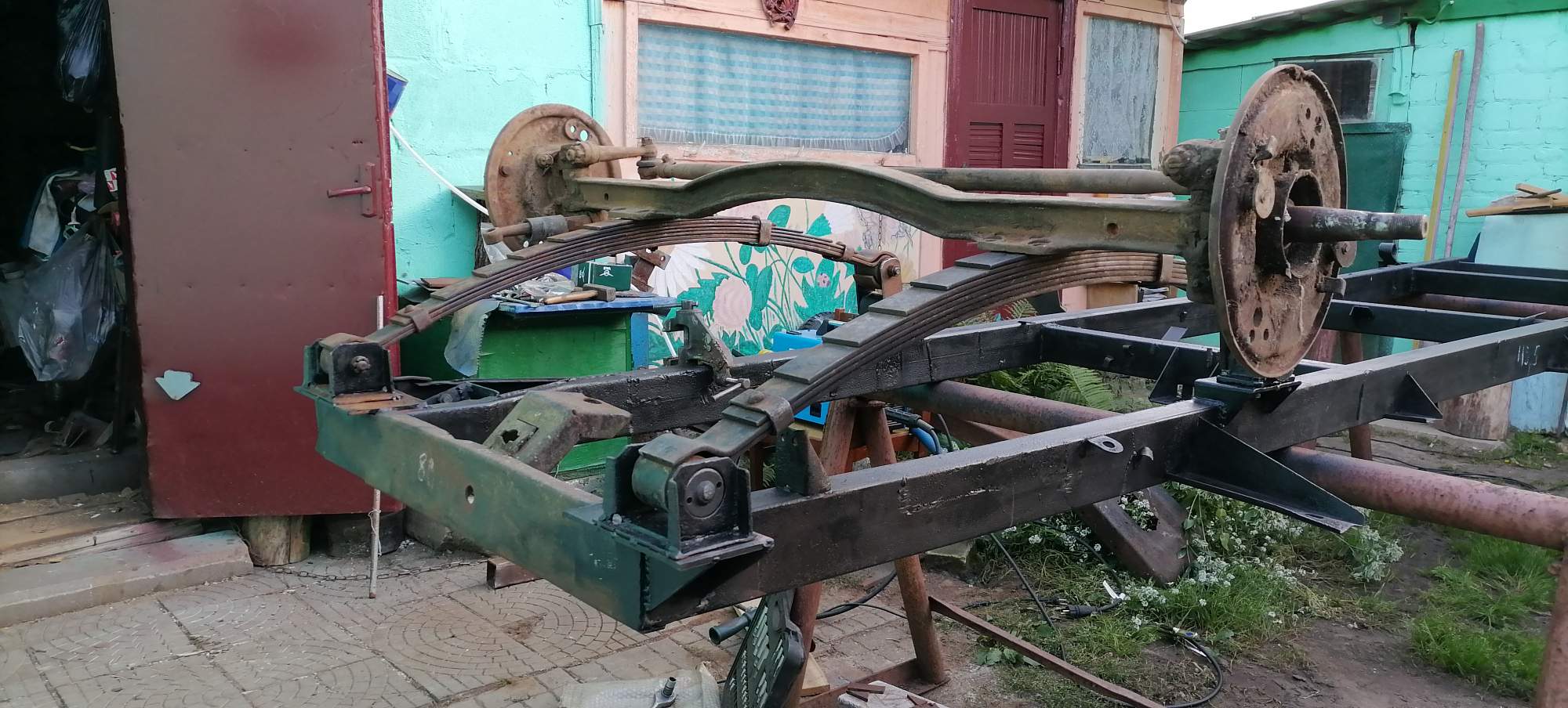

Задняя точка крепления передней рессоры.

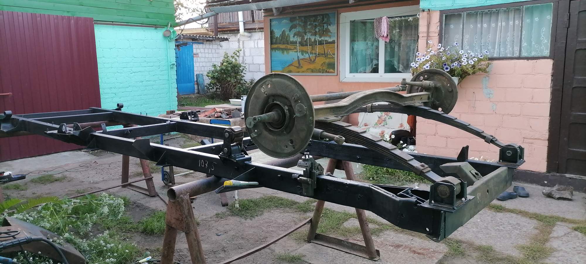

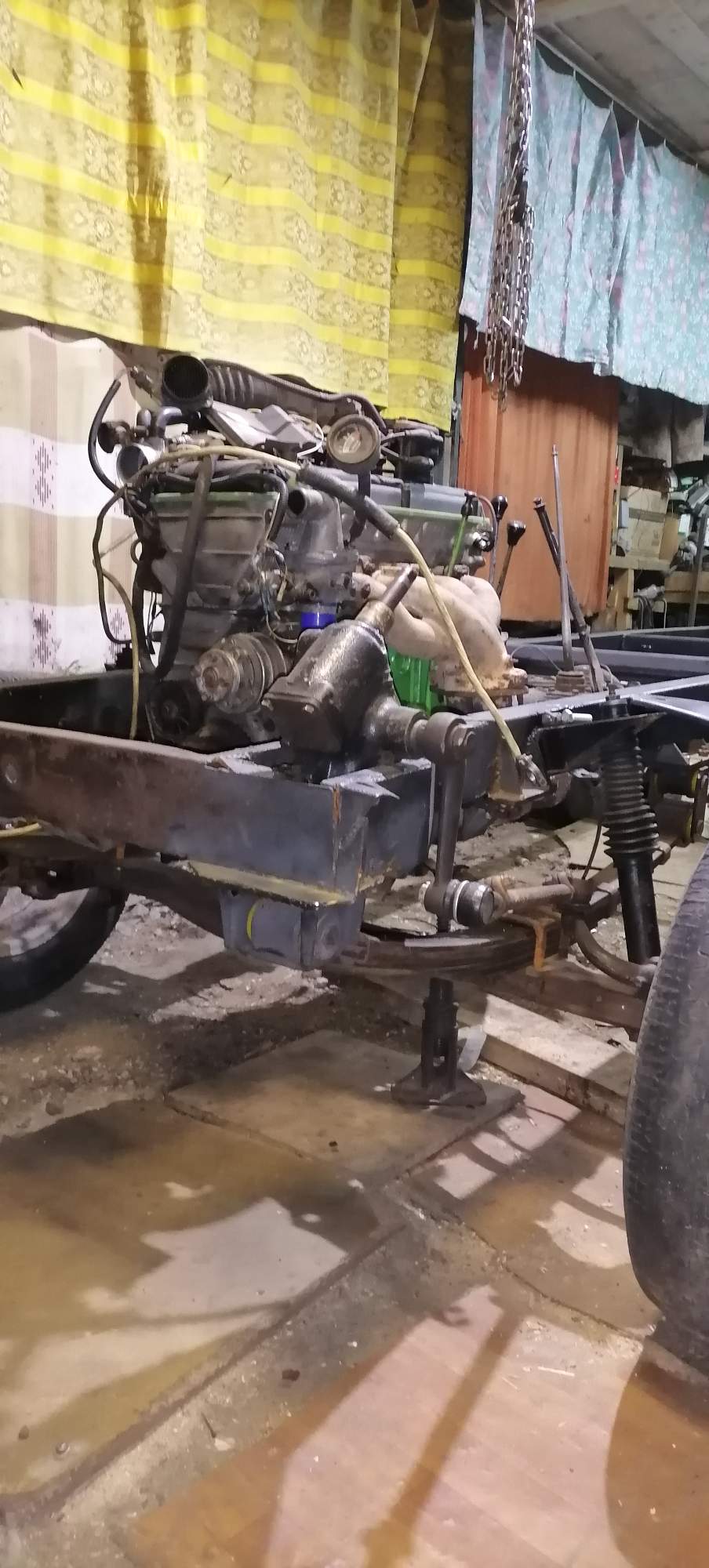

Сообщение #6 sanek. 522 » 02.03.2025, 11:22
Рама в процессе подонки передней балки
Вот так выглядит машина на рессорах
