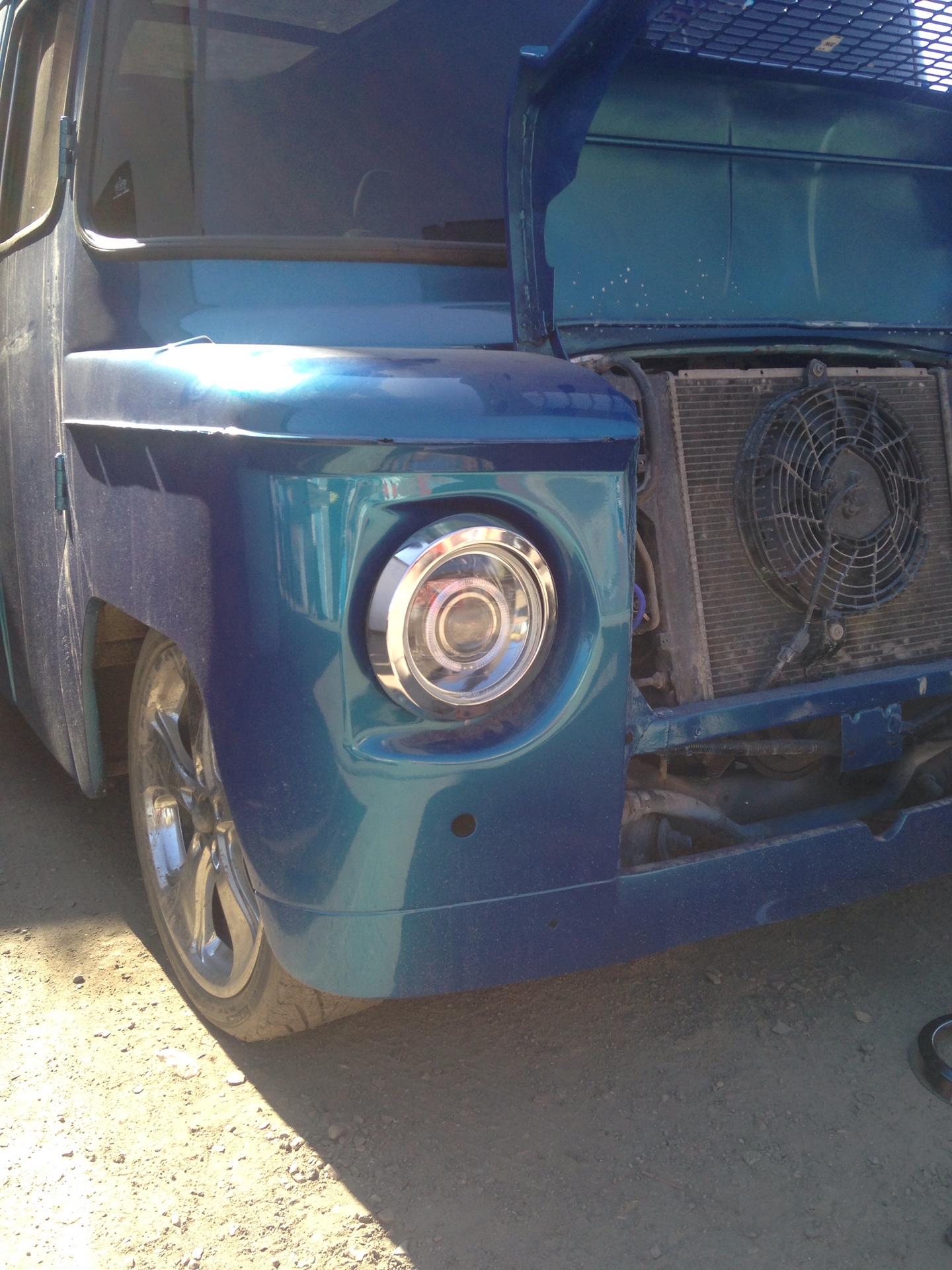

Сообщение #12 Сусанин » 08.10.2015, 17:05
вариантик фары в Нысе:
Сообщения: 370
Сообщение #13 mihuil77 » 08.10.2015, 19:13
Сусанин писал(а):вариантик фары в Нысе:
НИЧЕСИ.... :eek:
самопал интересно или нет?
Сообщение #14 KAE » 08.10.2015, 19:39
Я бы в первую очередь поинтересовался на данной машинке системой охлаждения. Уж очень симпатичный радиатор с карлсоном. А такие фары в Черновцах вам установят вместе с нестандартными источниками света. Цена будет умеренная. Но голодный работник, контролирующий дорожное движение, будет несказанно рад этому вашему приобретению. Ваши дополнительные убытки будут соизмеримы с затратами на приобретение и установку сего девайса. Дополнительные убытки будут повторяться в зависимости от степени голодности контролирующих работников. У нас голодные требуют сертификат. Может быть я ошибаюсь.

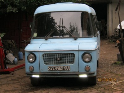

Сообщение #20 KAE » 10.10.2015, 09:16
Со светом, один раз и надолго решил проблему. Измерил напряжения. Оказалось, что при работающем генераторе и напряжении, при его работе, 14 вольт до фар доходит всего 11 вольт. Стал искать места потерь. Оказалось, что все обжатые на проводах наконечники окислились как в местах контакта с проводами так и с ответной частью. Приобрел на рынке и заменил ( в проводке на фары) все наконечники, с ответной частью, на новые. Концы проводов перед заменой наконечников зачистил и облудил. После установки новых наконечников на провода все пропаял. Заменил блок предохранителей, реле ближнего и дальнего света на новые. В результате на фары уже поступало 13,8-13,9 вольта. Свет на машине хороший и достаточный. ДХО приобрел на рынке. За 200 грн два светильника. Светят они так, что в темное время потихоньку можно ехать. ДХО включаются после того как гаснет контрольная лампочка давления масла и выключаются при включении ближнего света фар, чтоб не слепили.
