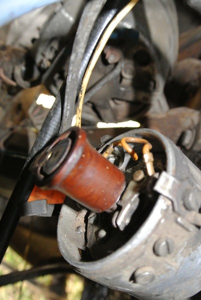

Зачем то сняли? Можно поставить с другого?

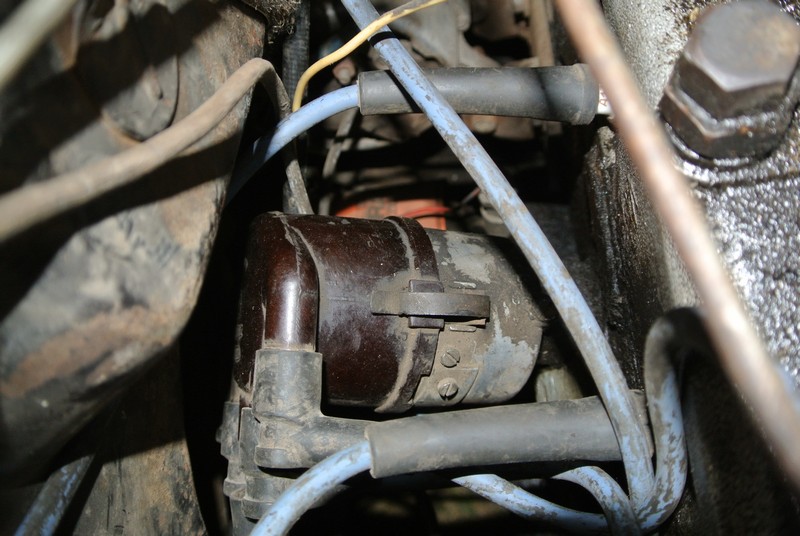

Зачем то сняли? Можно поставить с другого?Надо днем попробовать, если даже со снятой крышкой, то только с такого же ракурса смогу подлезть. Завтра утром, думаю успеюОлег N писал(а):Сделай фото без крышки
вот и я тоже не понимаю , может все чихи, пыхи движка из за этого?piatroc писал(а):Я вообще не понимаю, как без конденсатора у тебя работает мотор.

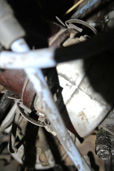

И потом еще не надо двигатель крутить, ни стартером ни корбой!!! Иначе ищи потом точку G !Олег N писал(а):и вынимаешь трамблер

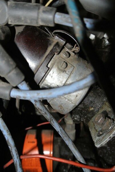

Похоже настроек нет совсем, буду свои делатьОлег N писал(а):Если у тебя есть там какие-то настройки

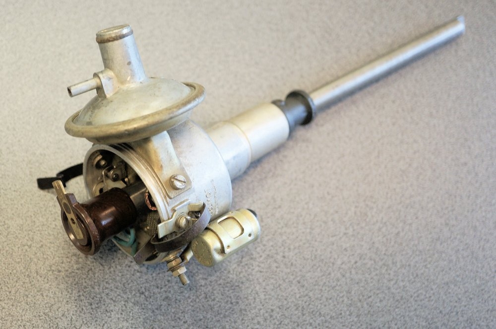

А на счет вакуумного регулятора - его действительно небыло. Сегодня купил вакуумный 2101 и после подгонки установил его. Самое тяжелое было перегнуть тягу как надо. Теперь сидит как родной,а еще надо шлангочку купить. Вот только не пробовал двиг запускать.Между нами-девочками говоря, искра будет.., но недолго. Контакты пригорают очень быстро.KAE писал(а):Без конденсатора искры нормальной не будет
