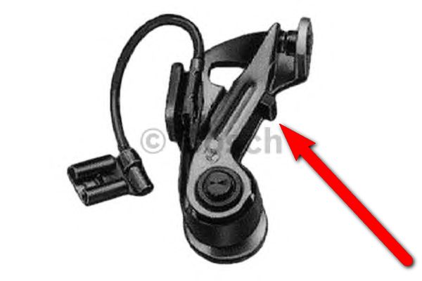

mihuil77 писал(а):большой холостой ход
люфт, чтоб было понятней
еще вот эта
не знаю как правильно ножка стерта сильно
