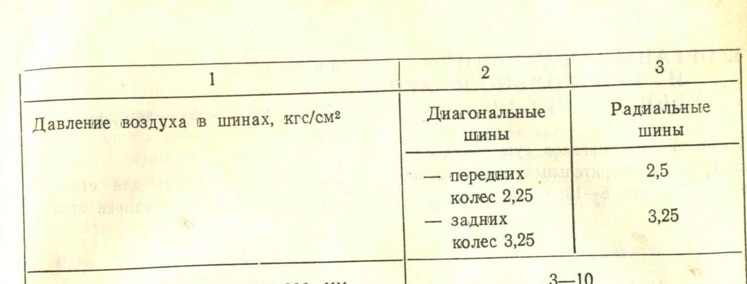

Alex57, считаю для переда тройка, очень большое давление, 2.5 атмосферы вот самое то.
Но что бы не спорить вот скан с мануала

Сообщение #8 piatroc » 23.09.2015, 21:13
Мишаня писал(а):второй таблицей более аргументально ответил!
Мишаня, стараемся.
Сообщение #9 Alex57 » 23.09.2015, 21:17
piatroc, Все верно,на моей СТОМИЛевской покрышке маркировка 16С (грузовая),стоит индекс нагрузки 100/107,следовательно допустимая нагрузка на покрышку 800кг,и исходя из твоей таблицы,даже при нагрузке 700 кг давление должно быть 3,00. Может быть на Нысу ставились колеса с другим индексом нагрузки.

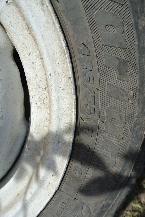

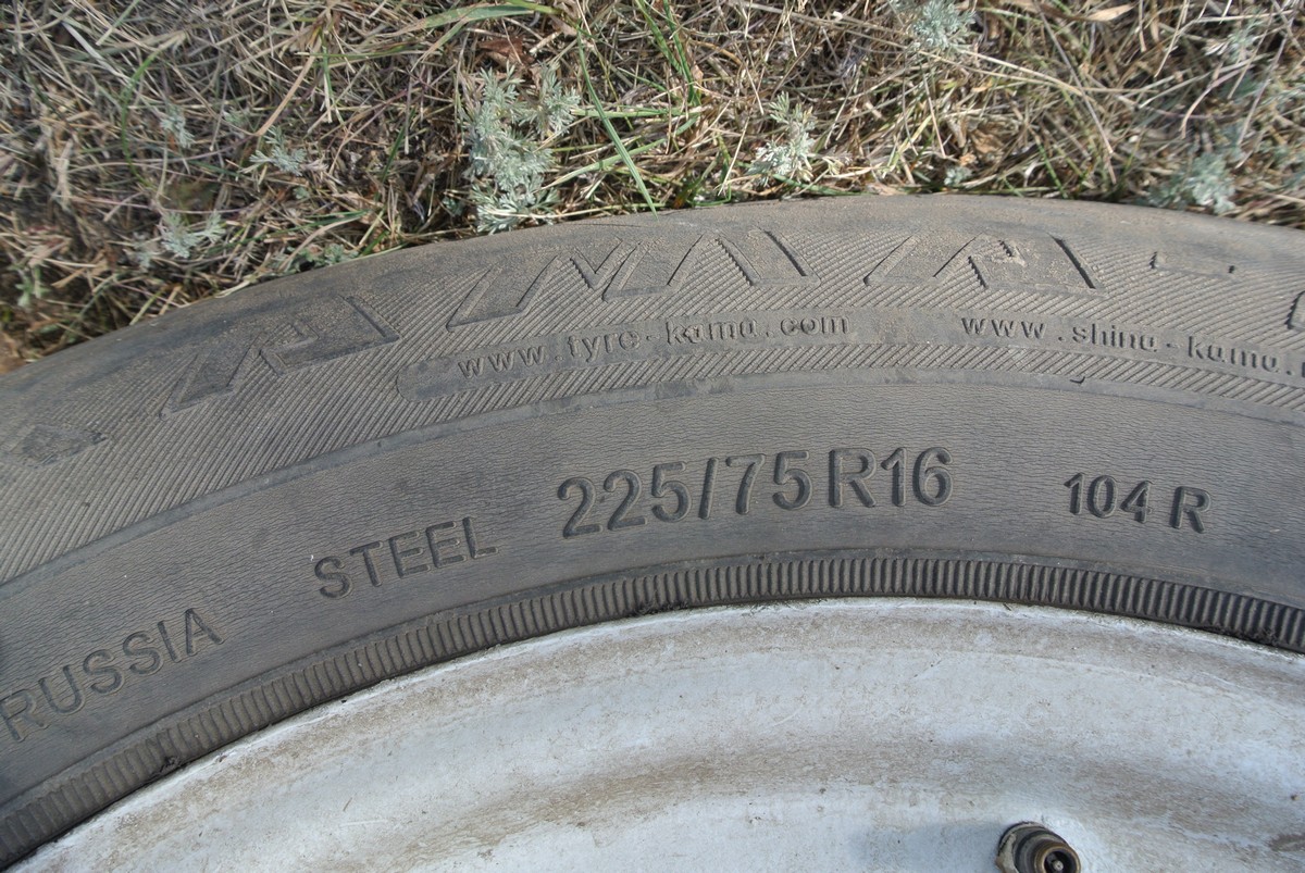

с покупки стояли разные шины спереди и сзади, надо менять чтоб все одинаковые были?
задок
передок
Сообщения: 1588
Сообщение #13 piatroc » 04.10.2015, 21:22
mihuil77 писал(а):надо менять чтоб все одинаковые были?
mihuil77, а как ты думаешь?
С нами: 11 лет 2 месяца
Сообщение #14 mihuil77 » 04.10.2015, 21:29
я думаю надо
