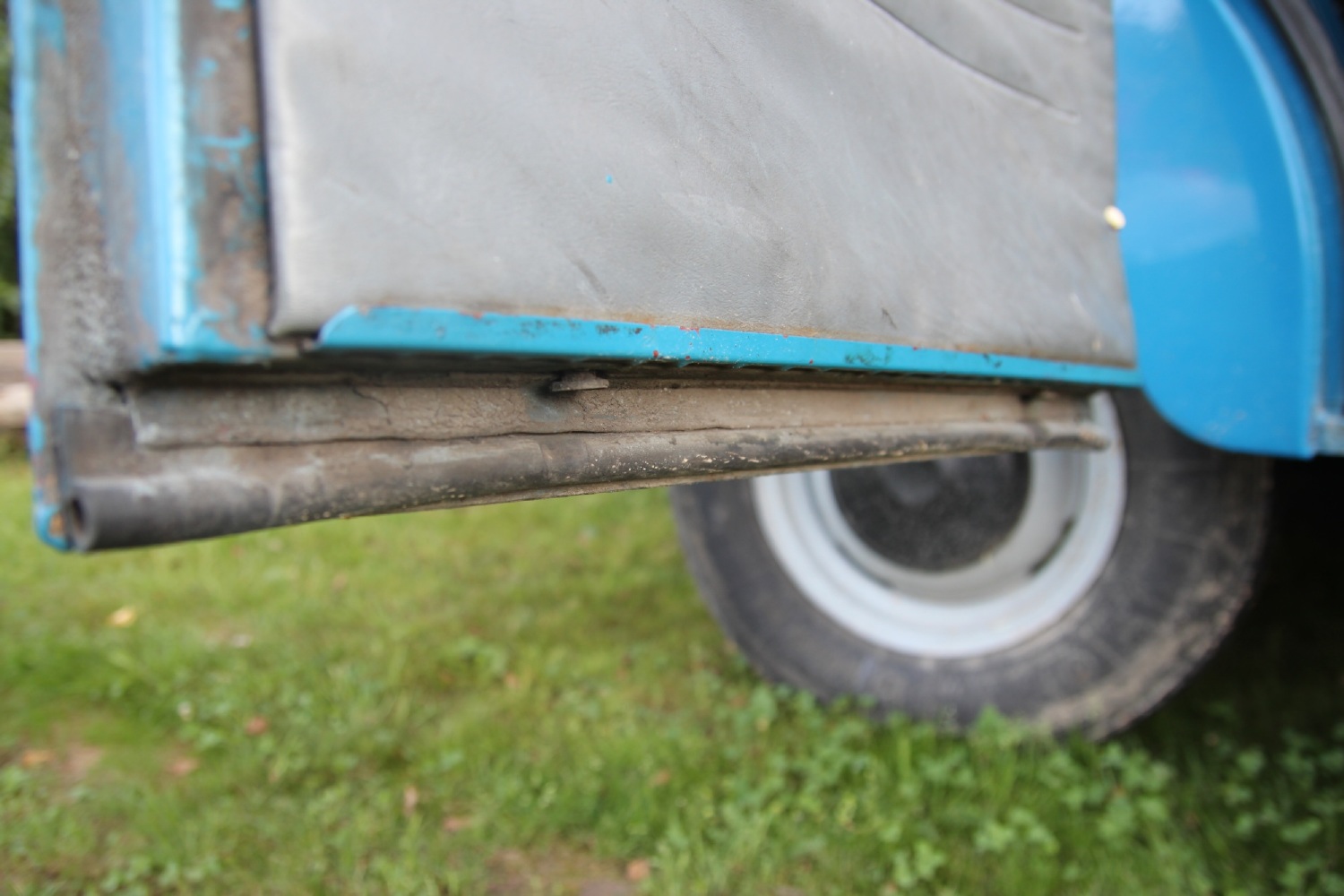

Сообщение #16 Chasopis » Вчера, 08:36
Нашел фото заводского исполнения нижней уплотинительной резинки дверей Nysa 522
Возраст: 22
Сообщения: 128
С нами: 1 год 6 месяцев
Сообщение #17 vann4ous » Вчера, 15:23
Выходит вода из форточек должна вытекать в подножки, я думал это у меня что-то не так
